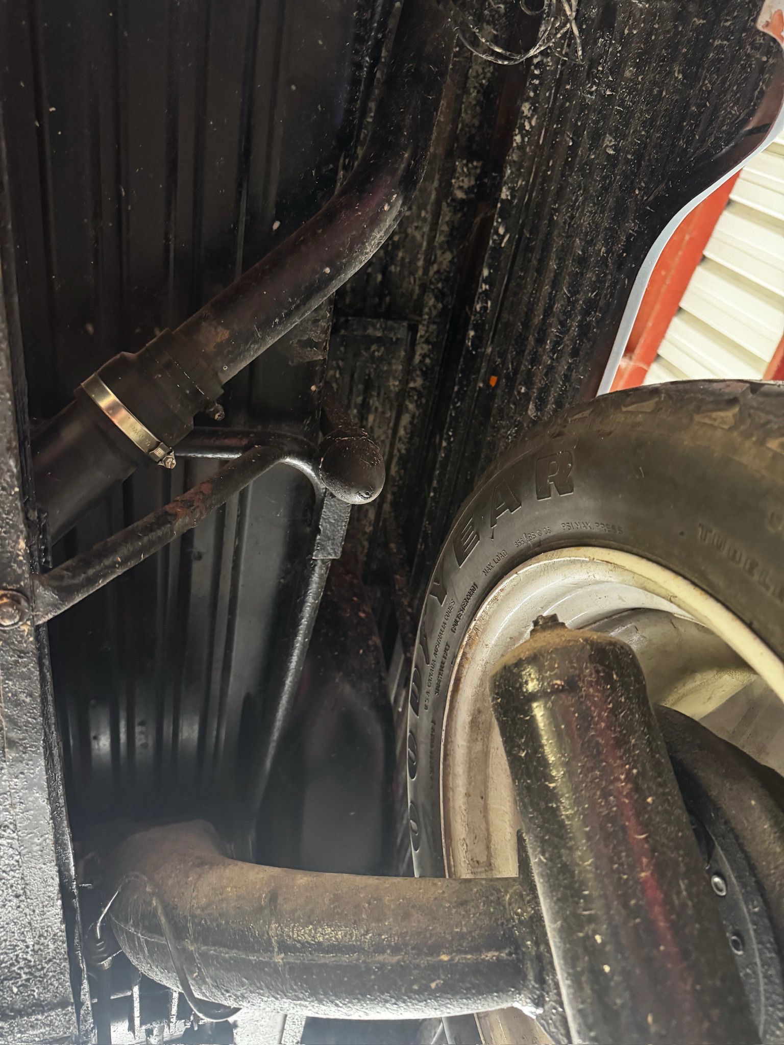

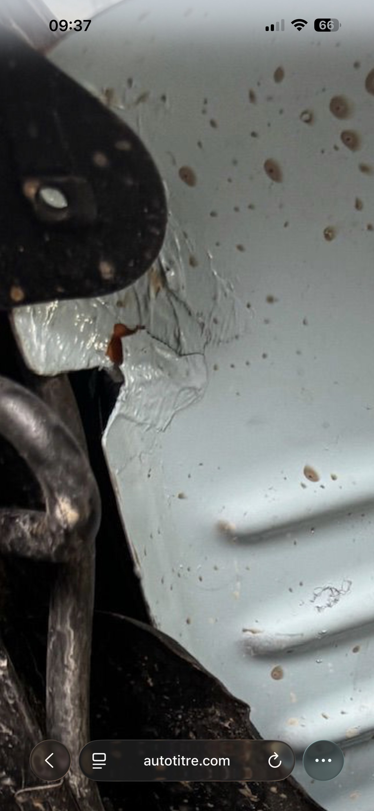

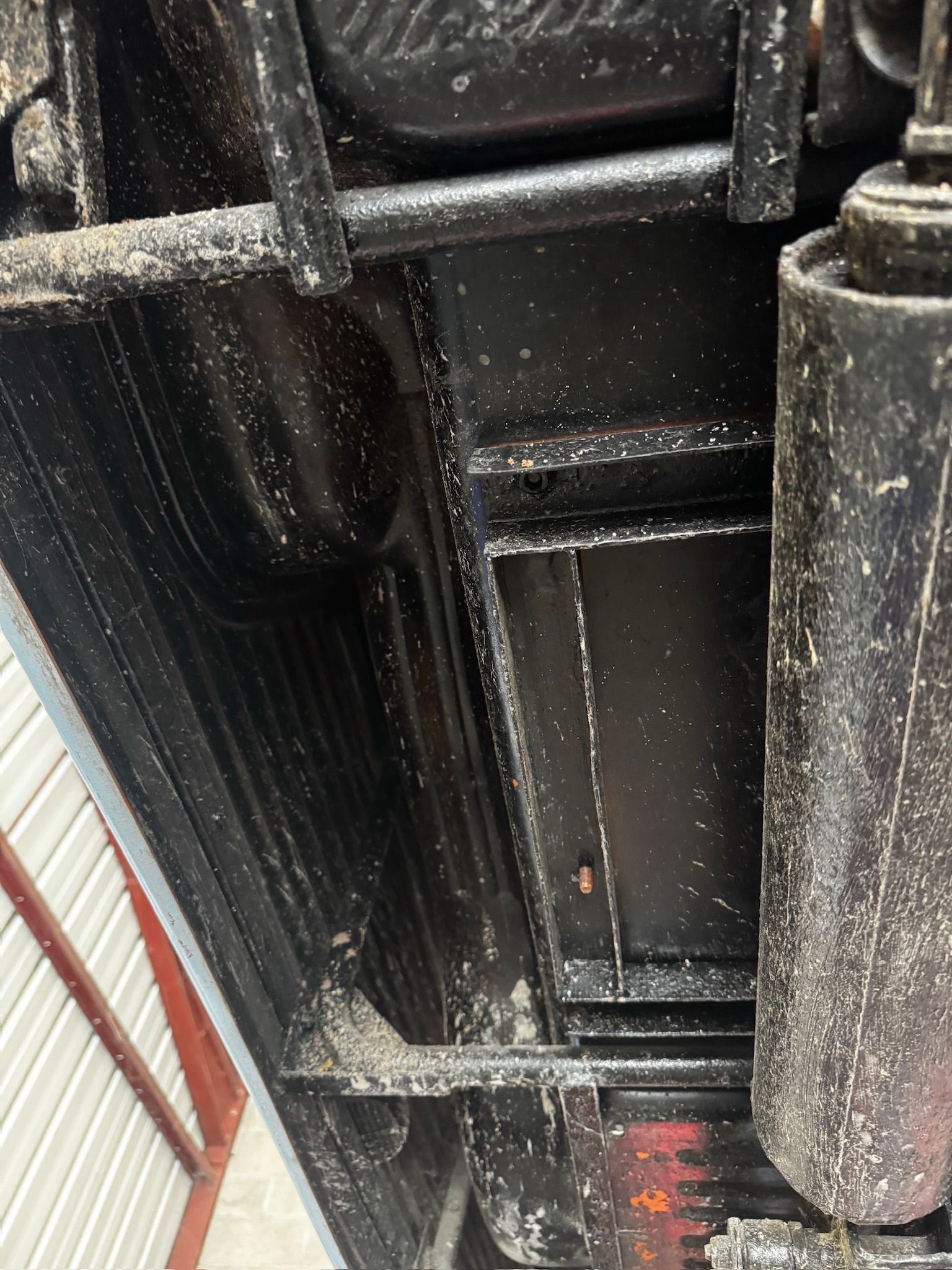

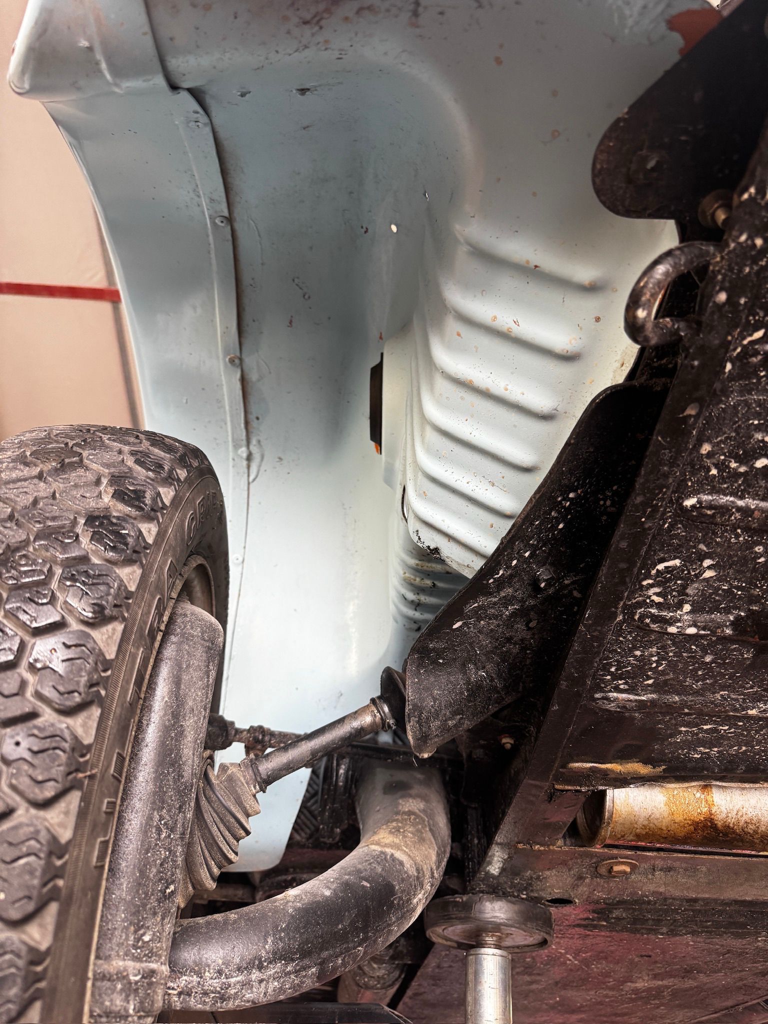

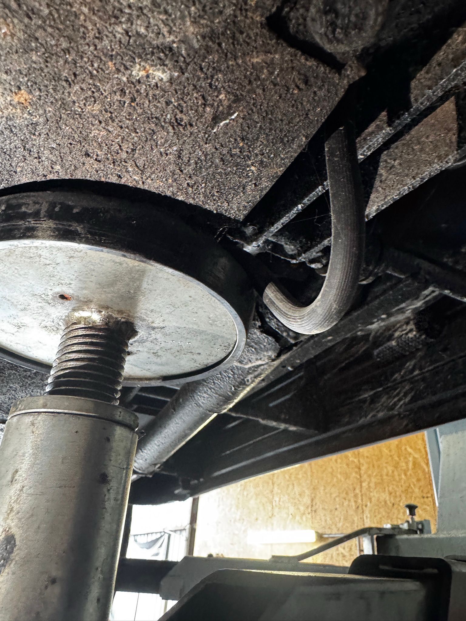

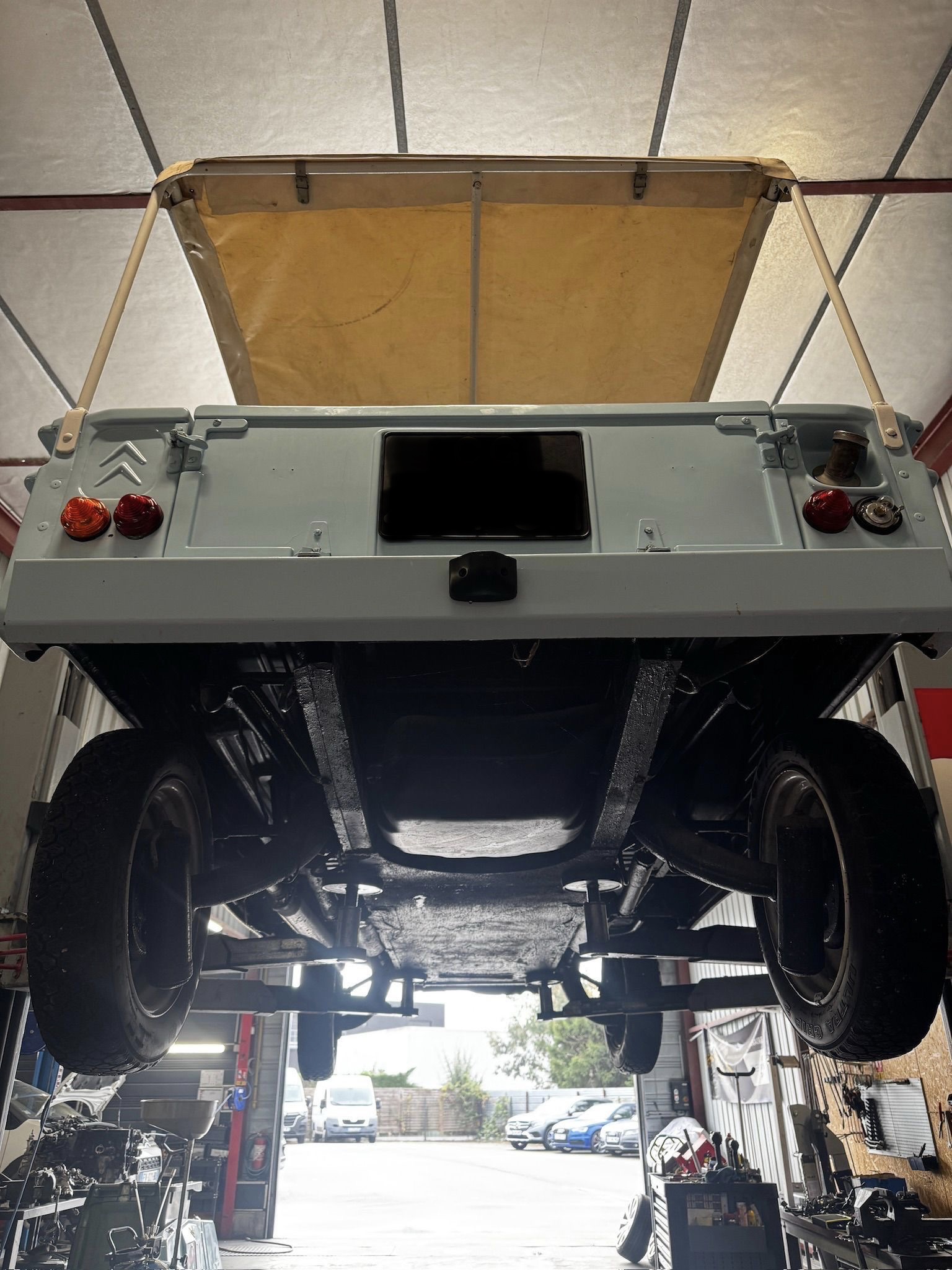

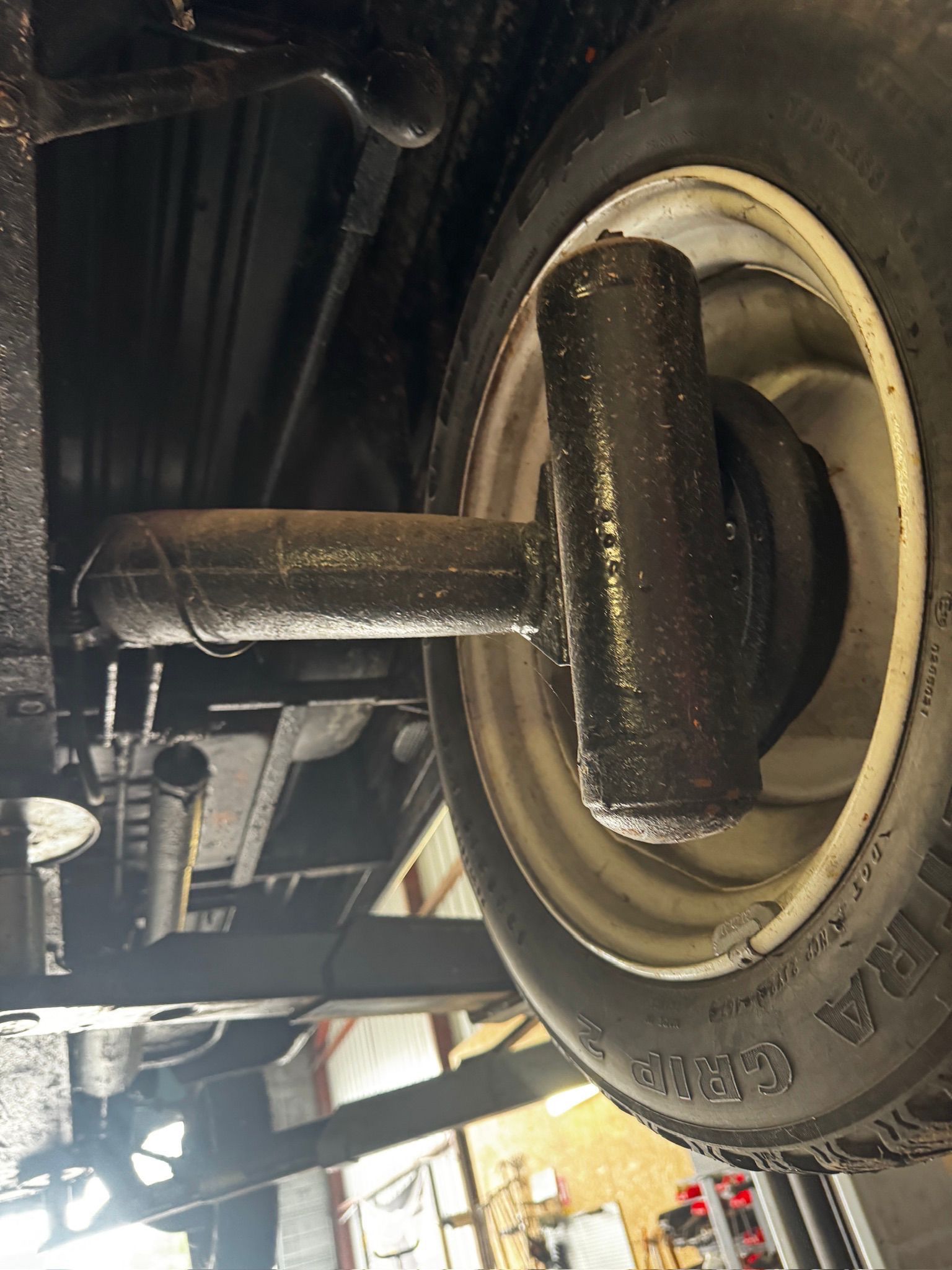

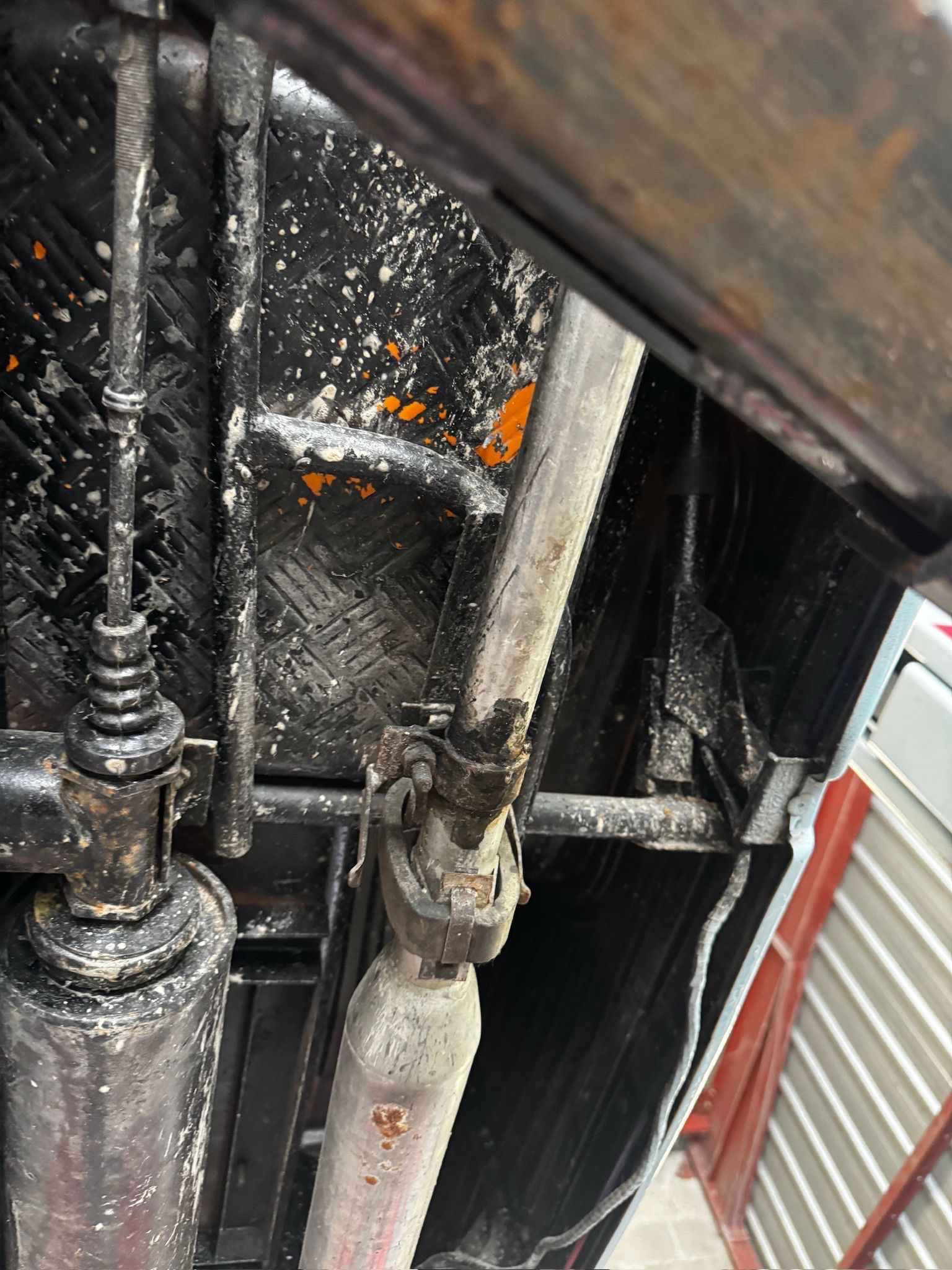

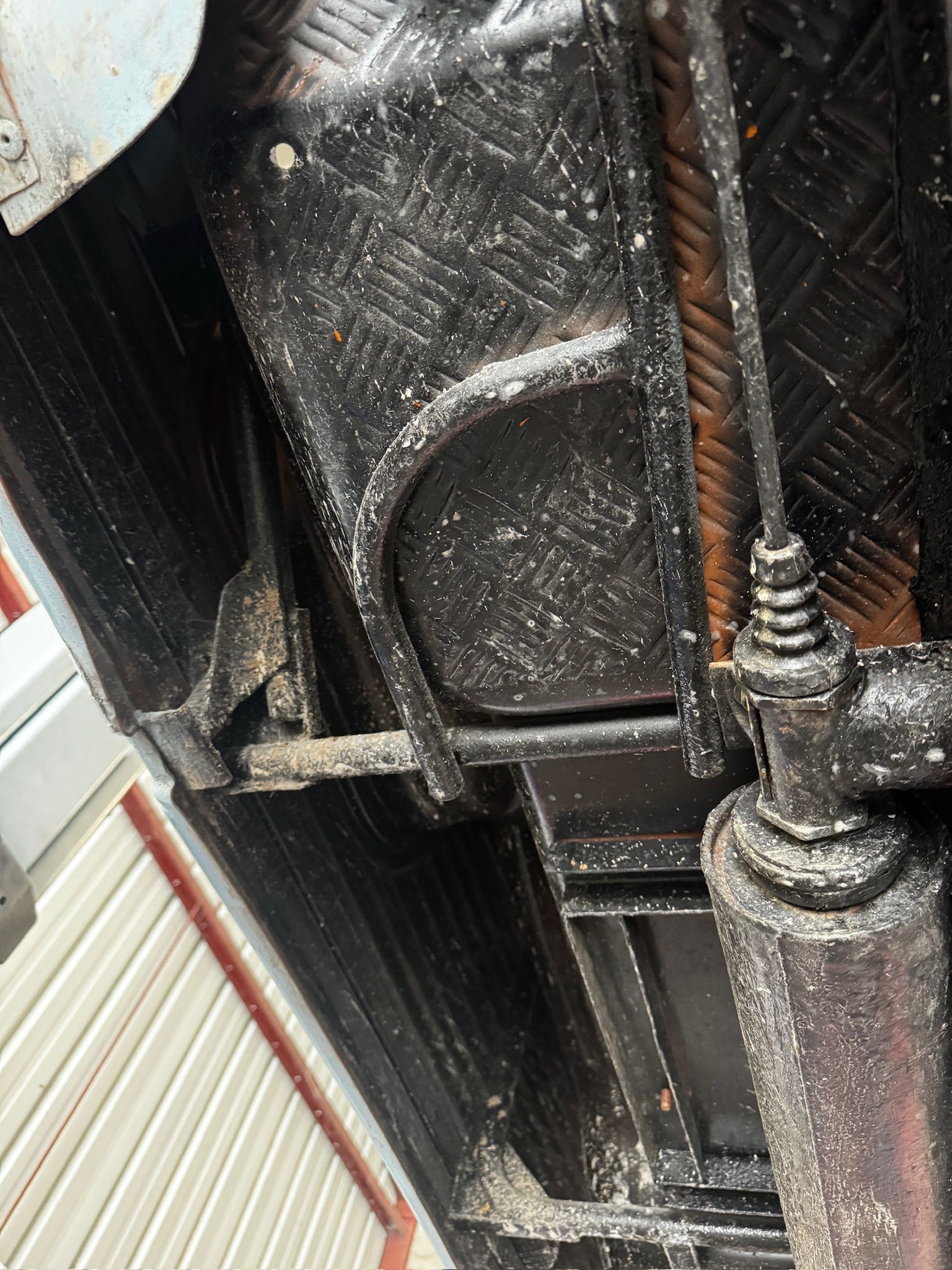

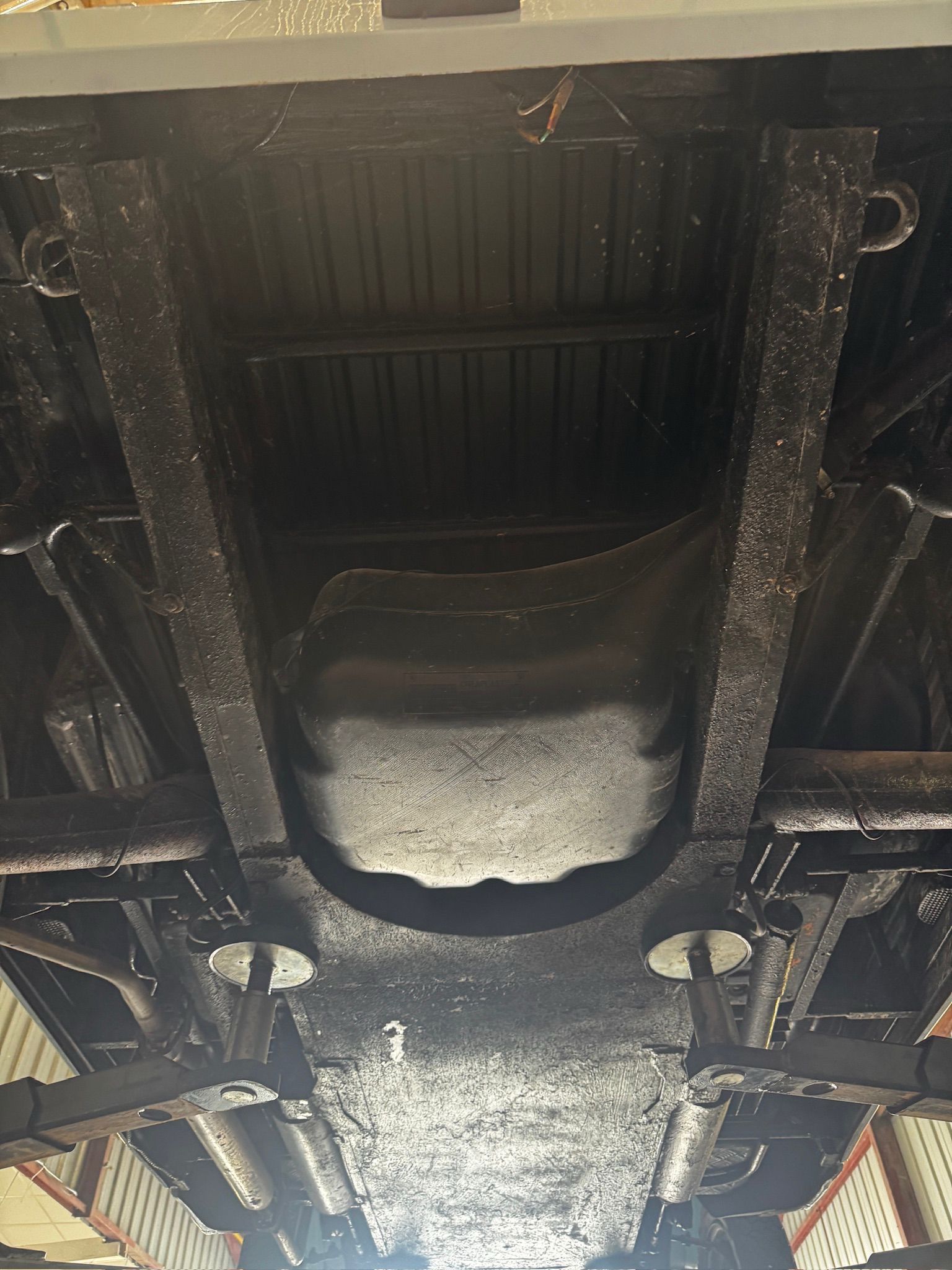

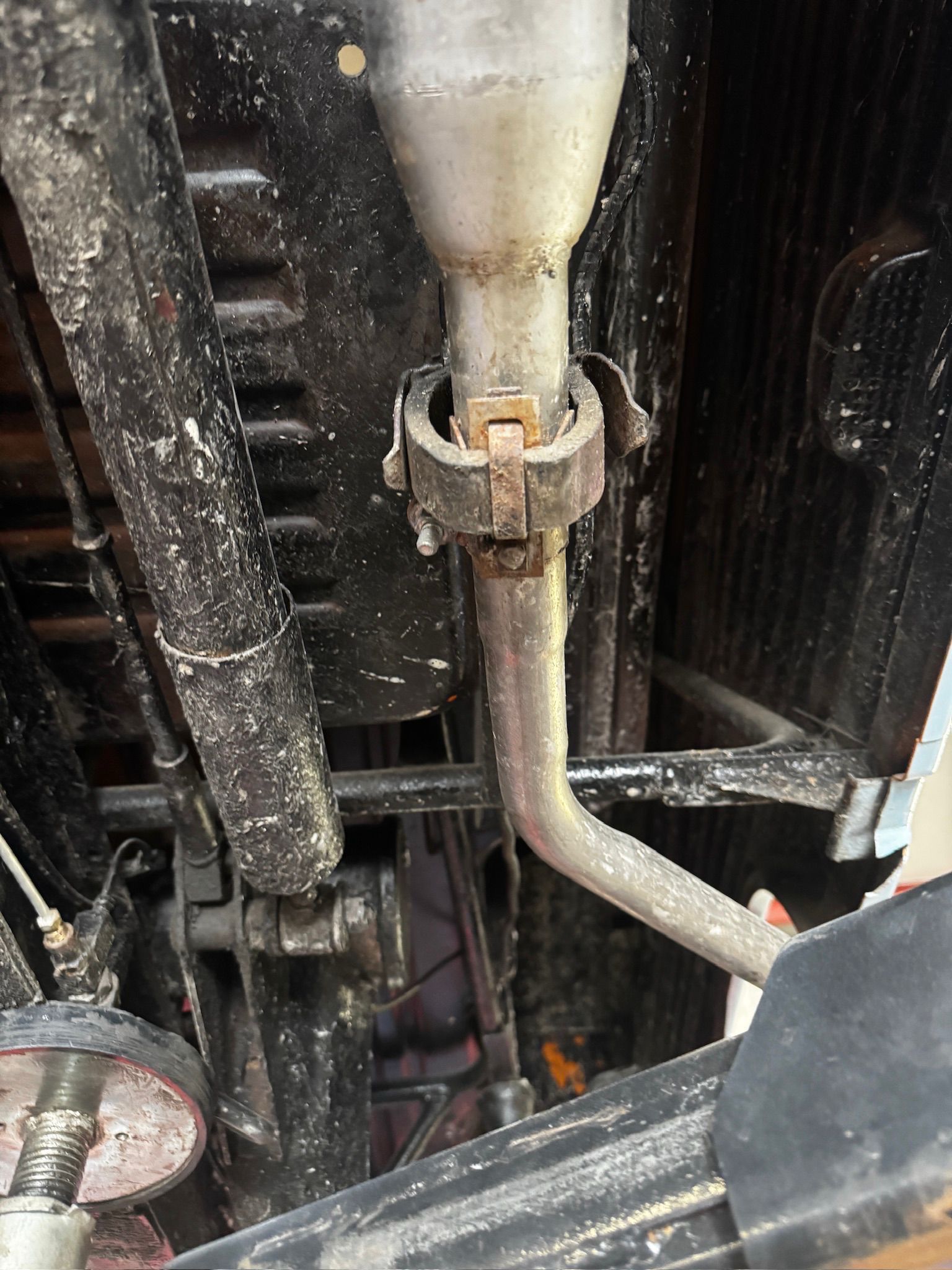

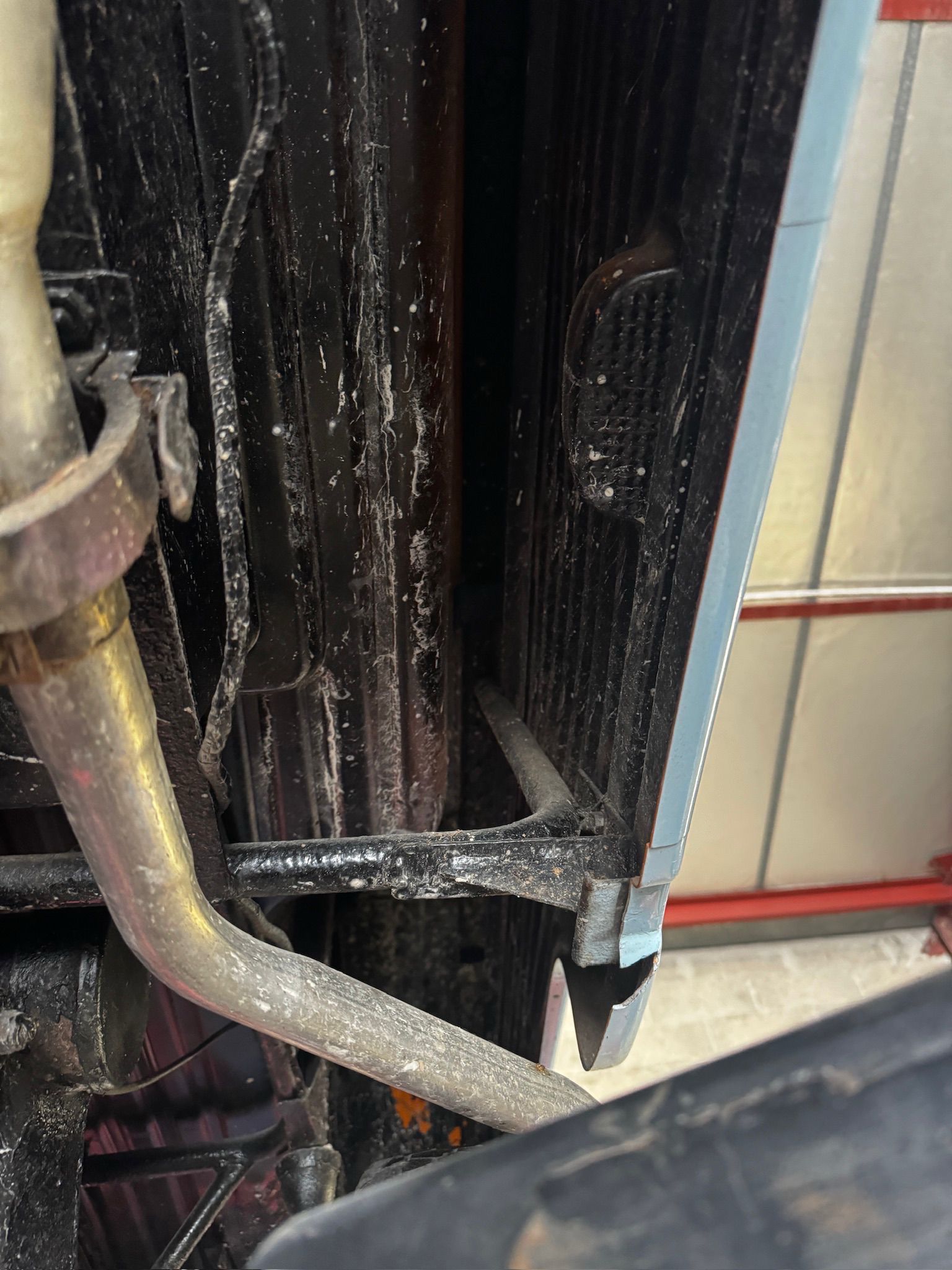

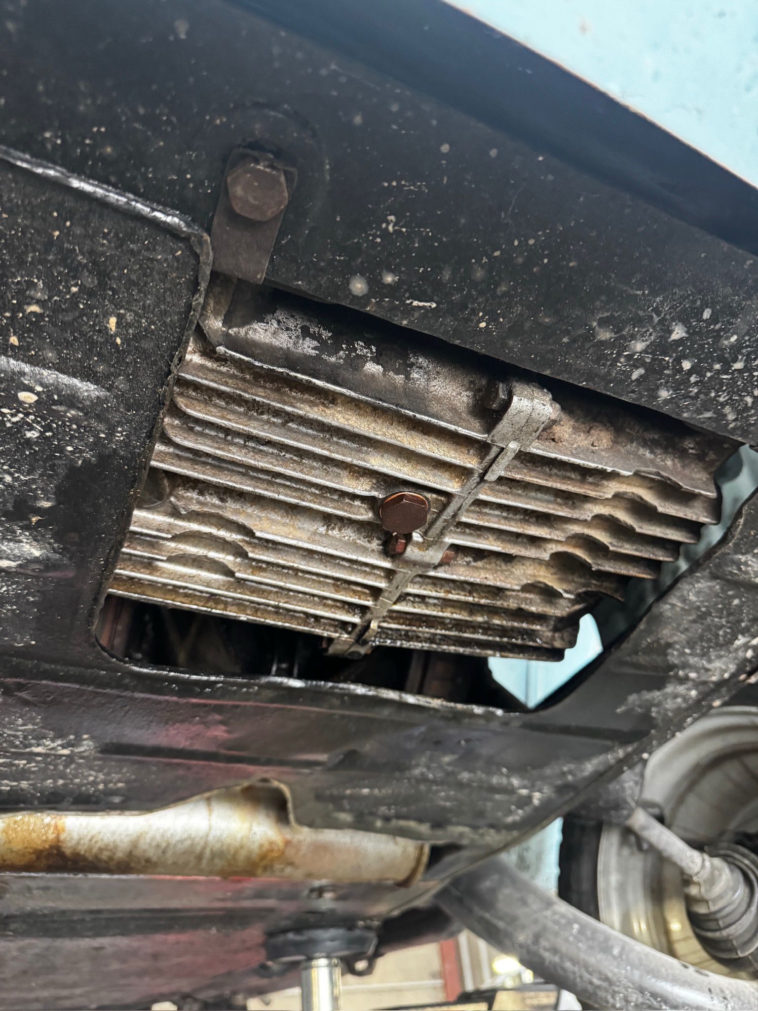

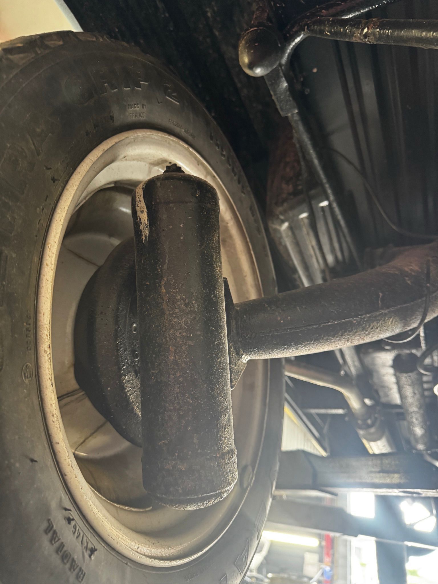

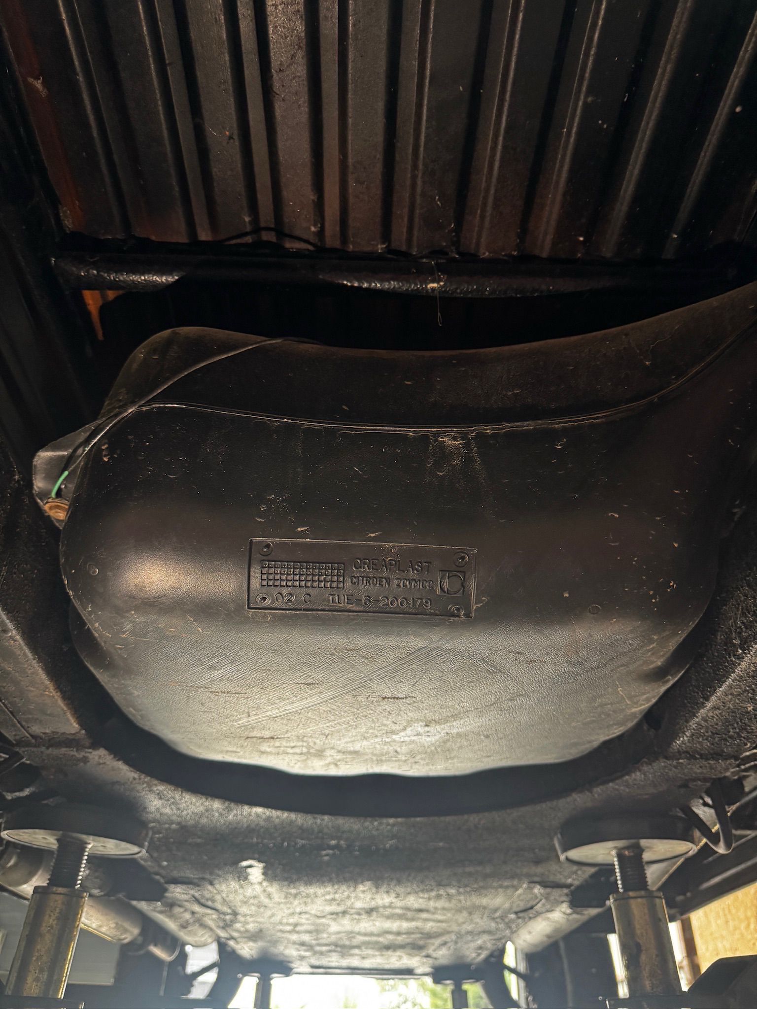

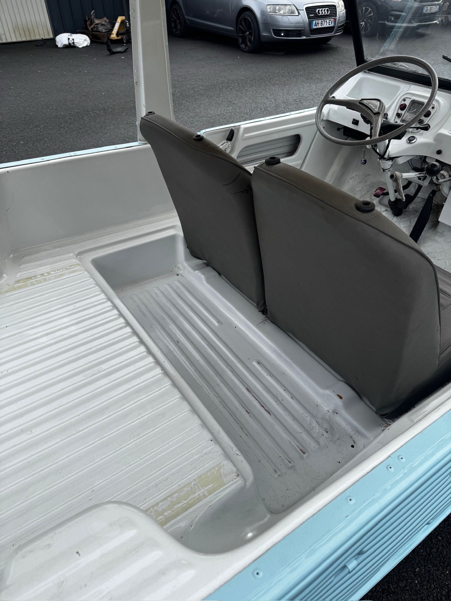

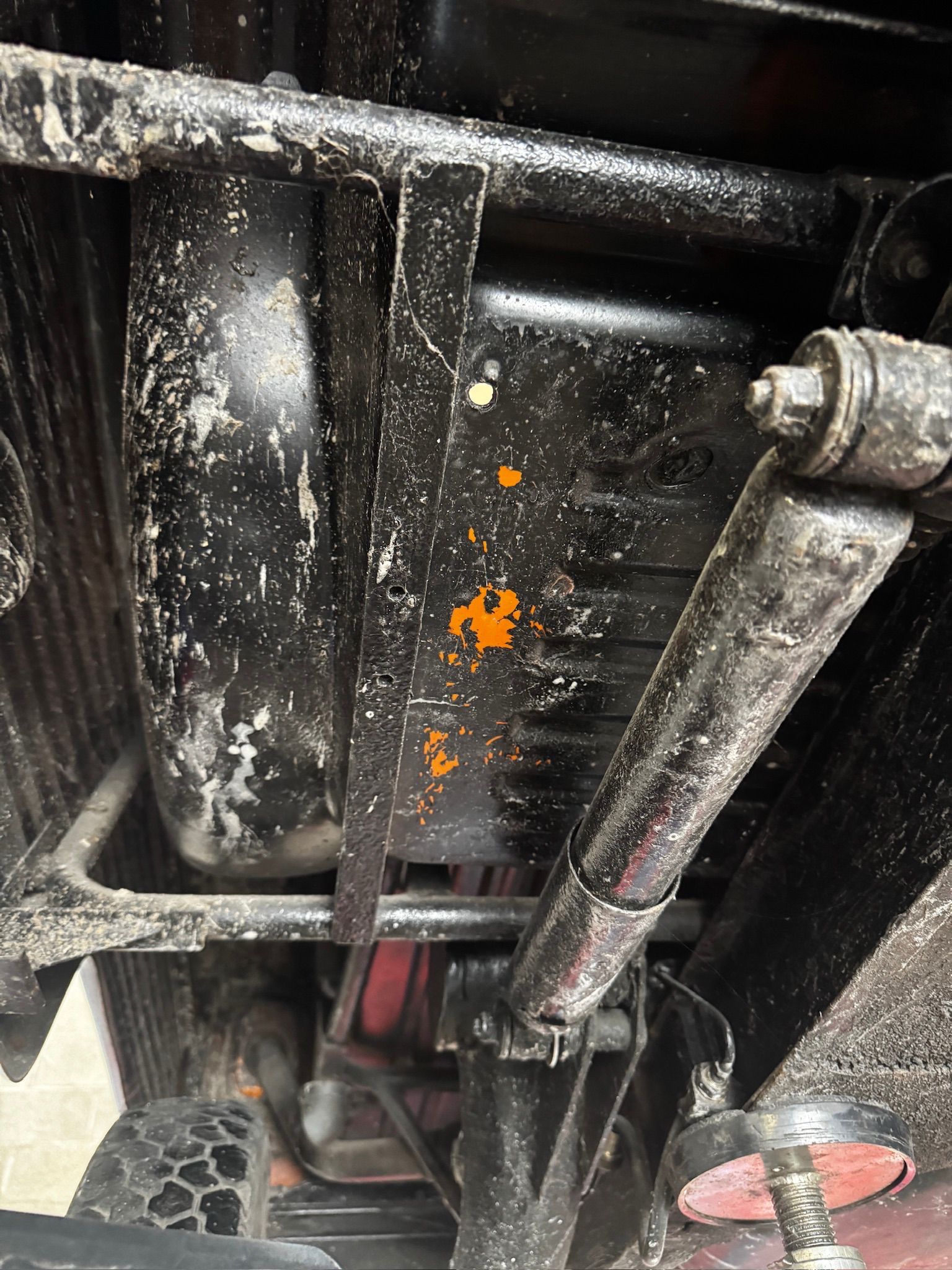

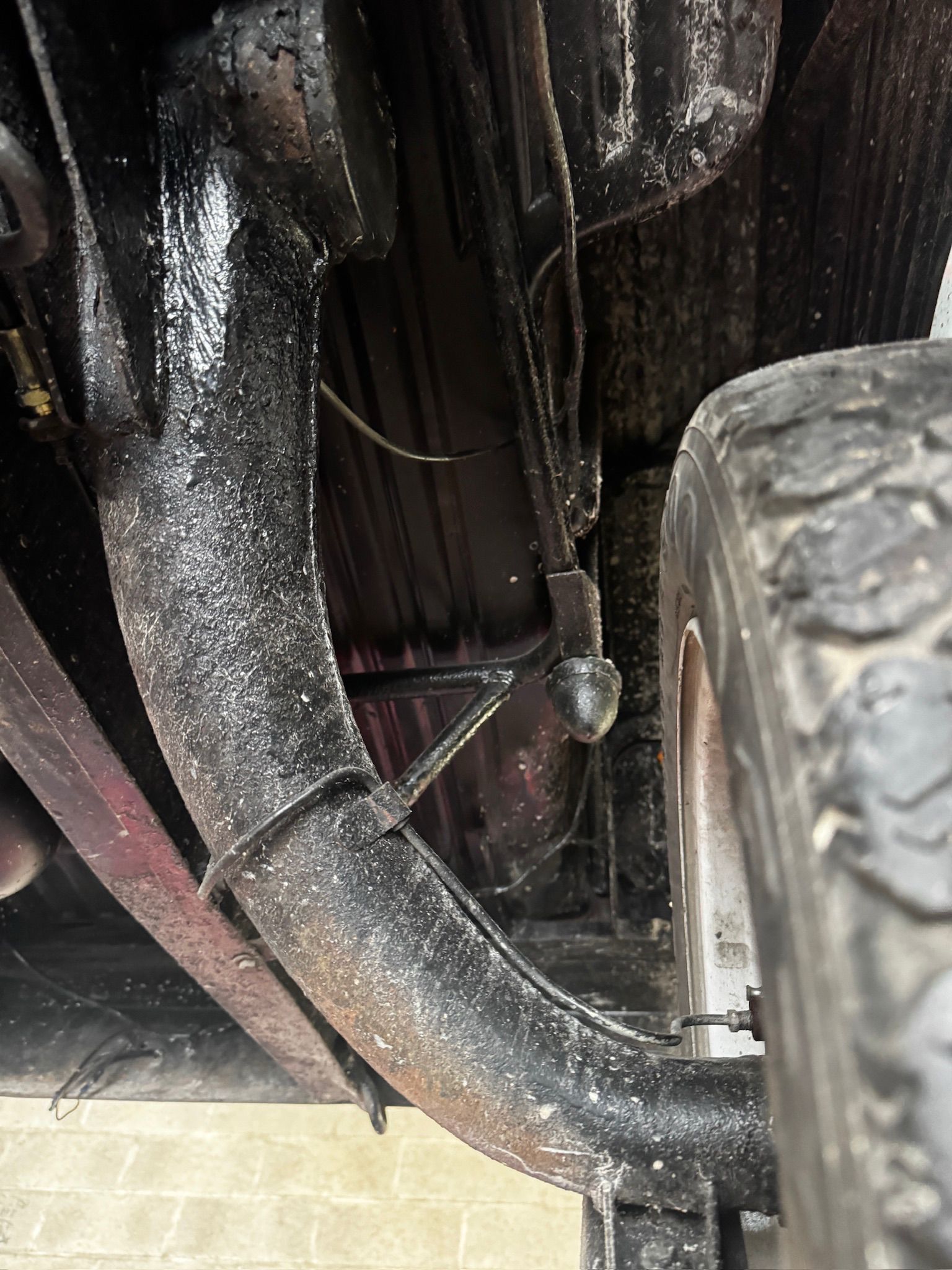

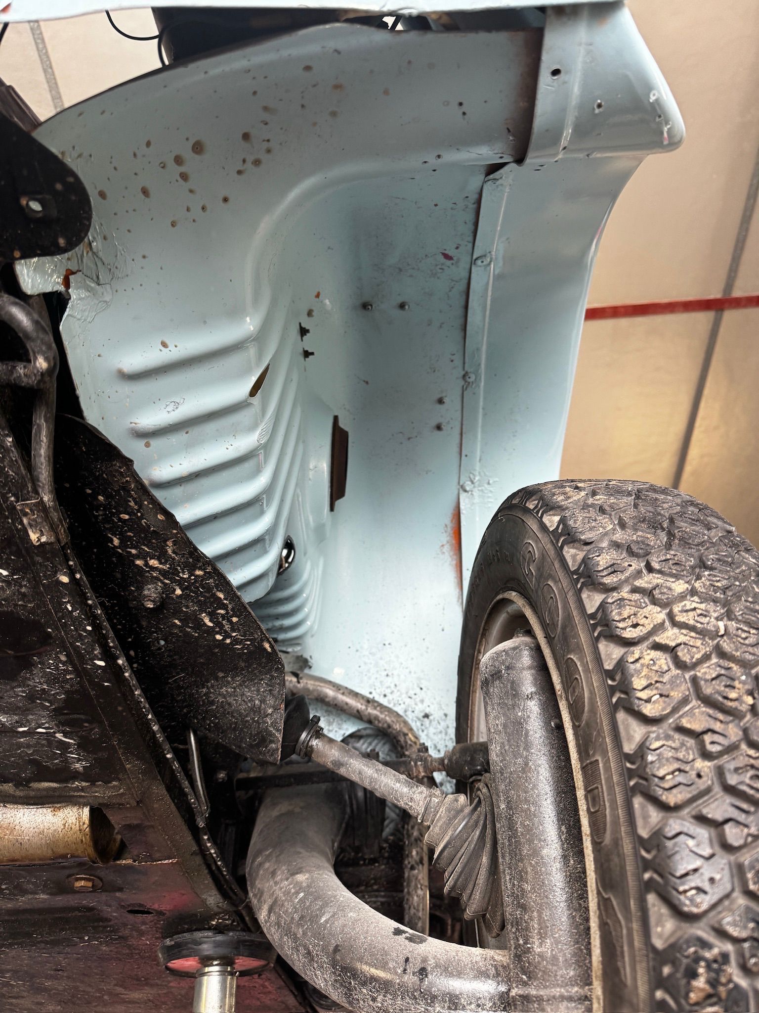

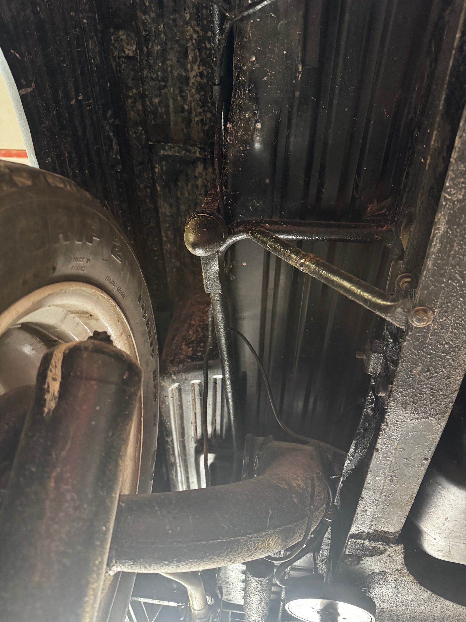

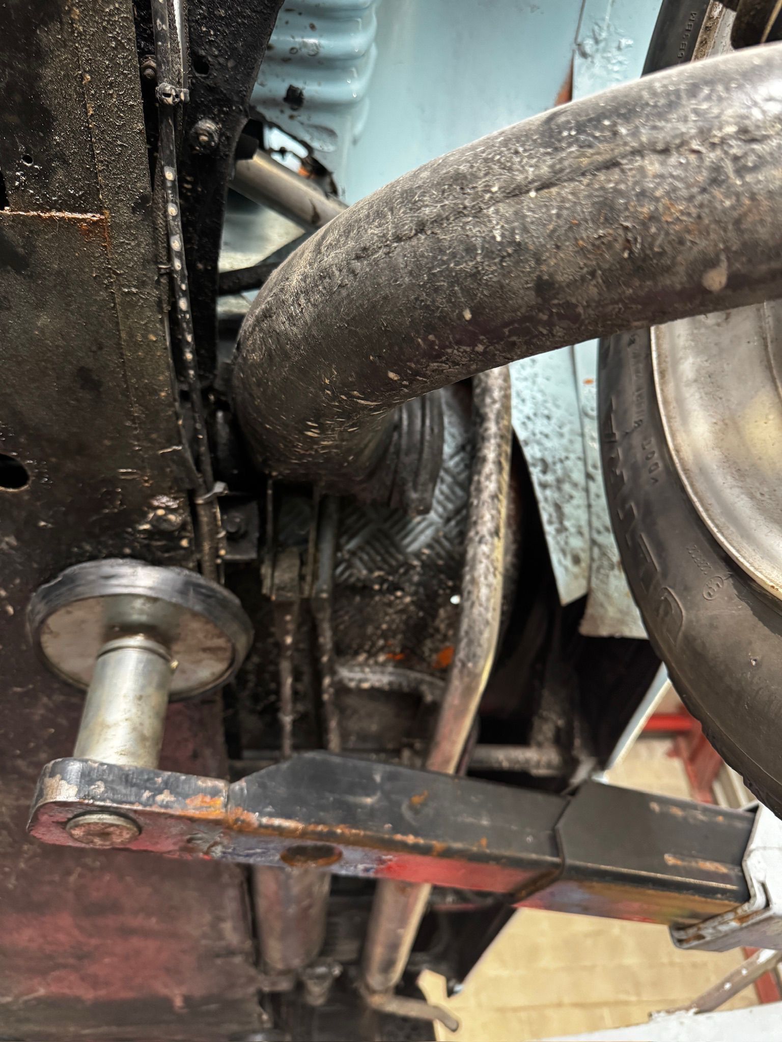

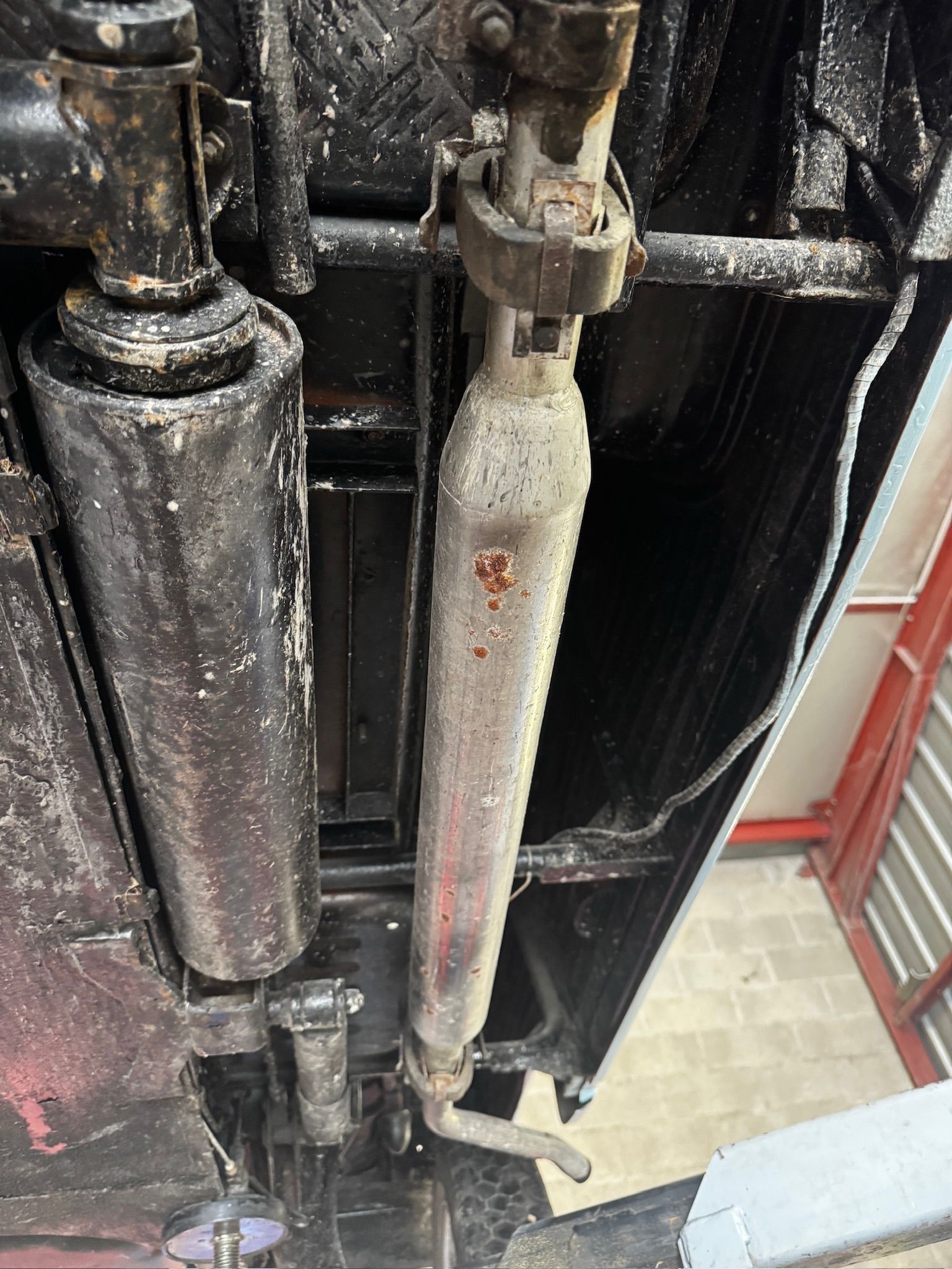

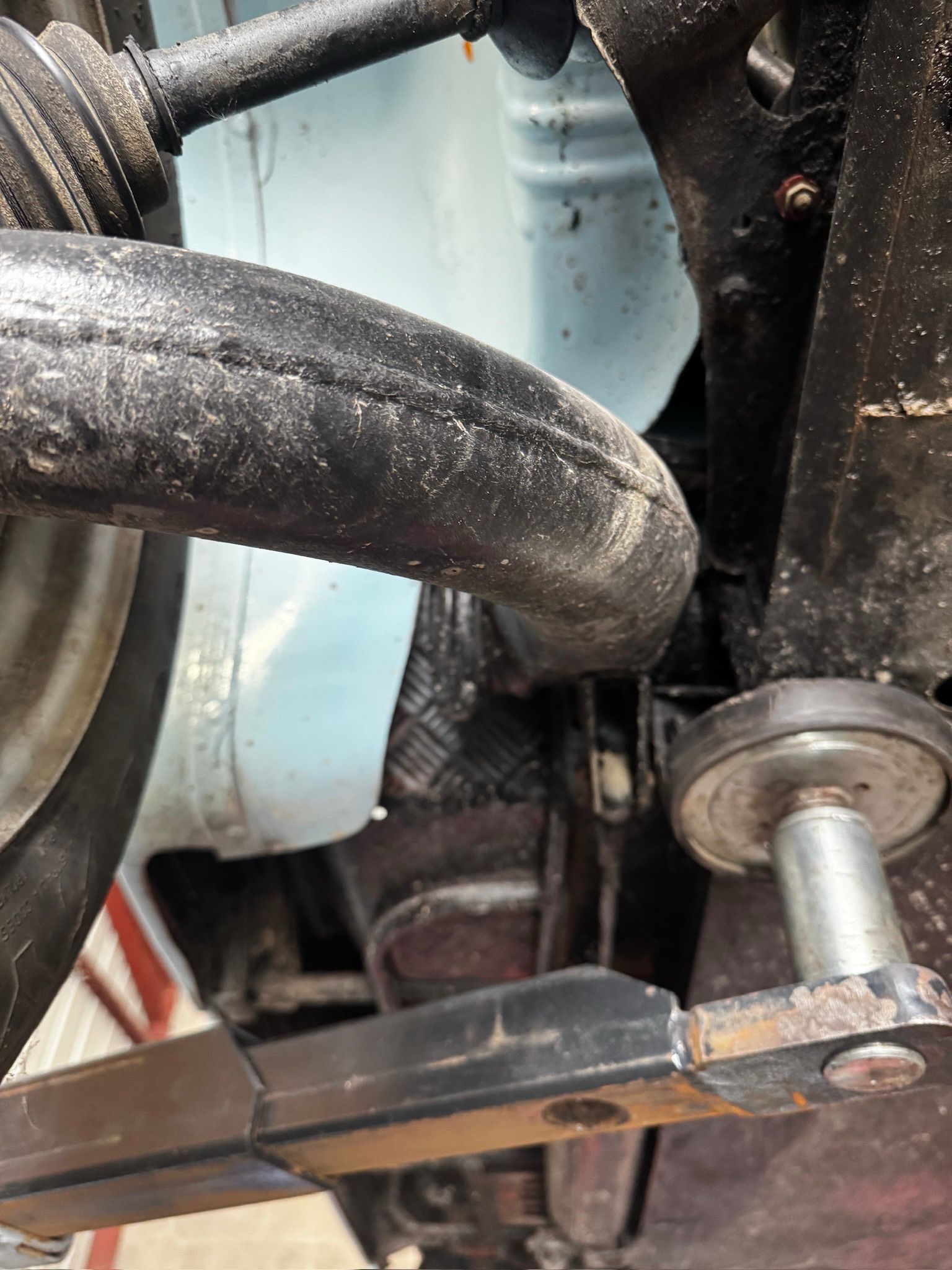

J’ai repéré une Méhari à l’achat mais je me méfie de la corrosion du châssis ainsi que de l’état de la carrosserie. Le professionnel m’a envoyé beaucoup de photos avant que je ne me déplace bien loin de chez moi. Qui serez de bon conseil avec les quelques photos ci-dessous pour se prononcer sur l’état de corrosion et les remèdes pour y remédier SVP ?
Merci beaucoup
Ben_92 le jeu 19 fév à 23:01
Bah y a pas de corrosion là non ?
kri le dim 22 fév à 08:08
Ou alors c bien maquillé
Hob le dim 22 fév à 09:09
On dirait que c’est tout neuf même :D
s970277 le dim 22 fév à 09:21
Maquillé semble être le terme exact :D
Ça a clairement été badigeonné avec une couche de protection mais difficile de savoir l’état avant traitement et ce qui a réellement été fait. Est-ce que ça a été fait dans les règles de l’art ou est-ce qu’on a simplement appliqué la peinture ? Ça semble assez grossier par endroit.
Hob le dim 22 fév à 09:39
C’est clairement maquillé, par exemple on voit clairement les projections sur la peinture bleue.
Et si tu cherches pas endroit ça a l’air de croustiller.:D
Ben_92 le dim 22 fév à 09:43
Oui ç vrai qu’en regardant de plus près j’achèterais pas, ou du moins pas sur photo

Fred le dim 22 fév à 11:30
ça me rappelle une amie, qui commençait la gestion d'une petite entreprise de nettoyage il y a quelques années, qui commençait à grandir et donc prendre des conciergeries d'immeubles, et la conciergerie implique chez nous....le déneigement, forcément.
Donc il faillait un plus gros véhicule pour les grands parkings d'immeubles de bureau. Elle avait pas beaucoup de moyens, env. 10K, elle avait trouvé sur Internet un PickUp Nissan des années 1990, avec de magnifiques photos, dont un châssis était immaculé....un pick up japonais qui avait passé 25 ans dans la neige, donc de l'humidité ++ et du sel ++, mais bien sûr :D Je lui ai conseillé de fuir.
Là ça semble clairement bien trop noir. ça semble avoir été repeint, blaxonné le temps que ça tienne pour la vente.
Par contre, sur les 2CV/Méhari le châssis se trouve ne échange standard, et les pièces reconditionnés sont bien meilleures que les pièces d'origines, car traitées.
L'avantage, c'est qu'en France il y a une quantité de club, de spécialistes...à mon avis trouver la bonne n'est pas mission impossible, faut juste pas se laisser berner par une jolie couleur.
Comme le dit Kri, c'est très côté, donc attention à l'état.

Ça se change un châssis de 2cv.
Tu payes la MO là, y a plus rien d'origine.
Perso j'en prendrais une plus dans l'esprit d'origine même si d'apparence plus modeste.

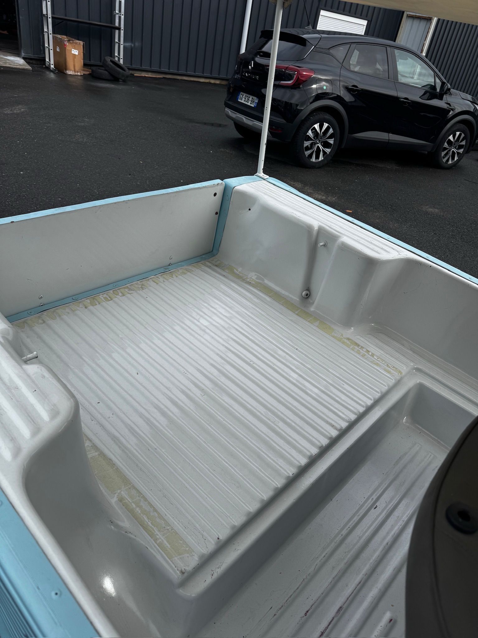

BertrandNO le dim 22 fév à 23:52
BertrandNO le dim 22 fév à 23:54
Les extérieurs
