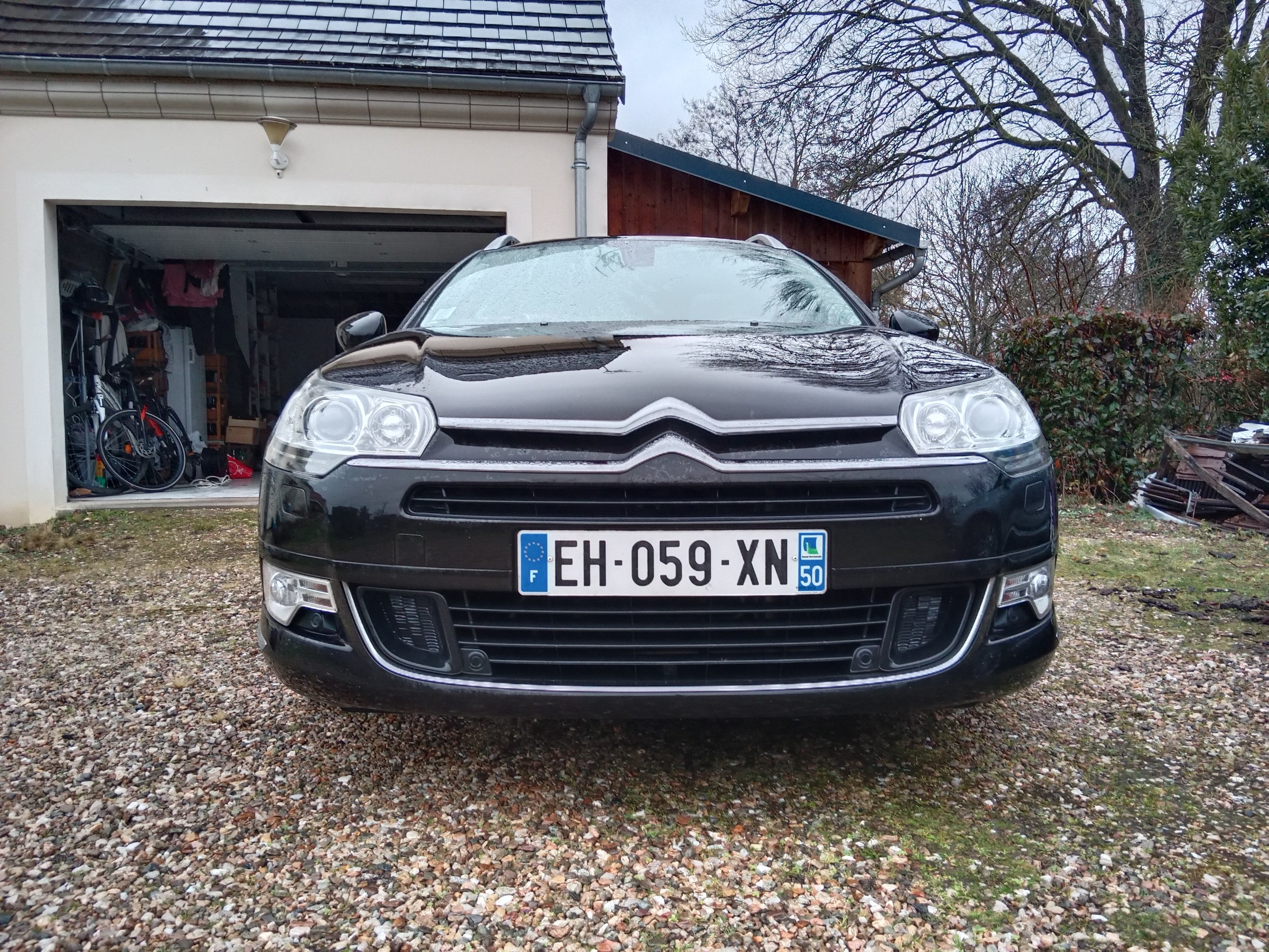

matt le sam 17 janv à 12:23
Citation de aviator56 :
« Tu auras des frais de douane par contre »
@aviator56
Ah oui, 30€ quand même :oh:
Ocean_Orgy le sam 17 janv à 18:15
Sur la mienne je trouve qu’ils éclatent plutôt très bien.
matt le sam 17 janv à 20:36
Je viens de tester, c'est pas exactement au niveau d'une bagnole neuve mais il y a un vrai changement :oh: :good:
Éclairage plus blanc et champ beaucoup plus large, les bas-côtés sont beaucoup mieux éclairés :good:.
Merci @aviator56 pour tes conseils ;)
aviator56 le sam 17 janv à 21:03
Super :good:
Après ce qui peut influencer négativement la puissance c'est la glace qui peut se ternire légèrement, et surtout un voile qui opacifie la lentille à l'intérieur du phare et aussi la qualité du revêtement du réflecteur qui peut carrément cramer avec le temps. Il me semble que c'était le cas sur certains modules Valéo.
Les pleins phares c'est comment ?
matt le sam 17 janv à 21:25
C'est nettement mieux qu'avant !
J'aimerais encore un peu plus de profondeur, mais on veut toujours plus ;) .
J'ai fait environ 30 kms de nuit dont 15 en zone urbaine, j'ai pas pris un seul appel de phares donc je suppose que le faisceau est bien 👍
