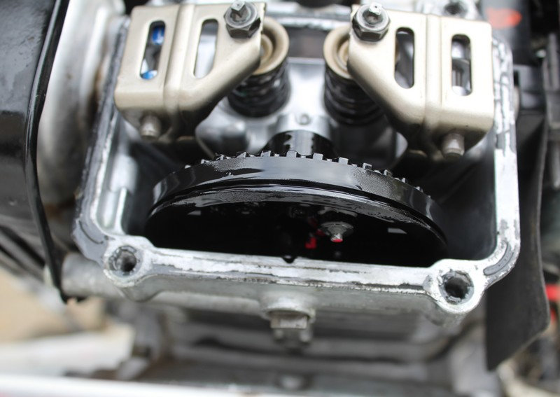

Moteur de tondeuse Honda GCV 160
ça reste une merveille ce moteur de S2000

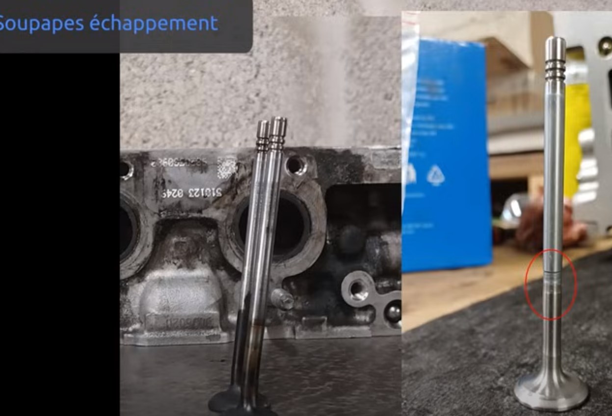

@Toniciano j'ai vu sur youtube une vidéo d'un mec qui a commandé toutes les pièces pour fiabiliser son 1.5 hdi avec les pièces montées aujourd'hui sur ces moteurs en usine (nouvelle chaine, carter de chaine plus gros, etc...)
il comprenait pas pourquoi il y avait des nouvelles soupapes d'échappement, il a donc comparer l'ancienne et la nouvelle
Seule différence : la nouvelle a une entaille au milieu de la tige .... afin de pouvoir plier plus facilement en case de rupture de la chaine, afin de moins endommager le moteur :oh: :oh: :bad:
Les mecs ont confiance en leur nouvelle chaine donc :D :D

le gars dit bien qu'il a pas de preuve que la nouvelle entaille sert a ça mais bon a quoi d'autre ....
https://www.youtube.com/watch?v=nTwYAPK-rQY
YouTube 16:34
Analyse de la chaîne de distribution améliorée du 1.5L blueHDI PSA

j'ai déja vu de tige de souppape avec cette petite (encoche)
je pense plutot a une réserve d'huile pour la lubrification
ludovic le mar 9 avril 2024 à 13:30
je préférerais que ce soit ca l explication oui !
Tu en dis quoi @Toniciano ?

On ne s'amuse pas à faire un usinage "sans raison" et là c'est clairement pour fragiliser la pièce, si c'était juste pour faire un marquage tu ne fais jamais un usinage sur une pièce tournante.
Réserve d'huile je n'y crois pas.
