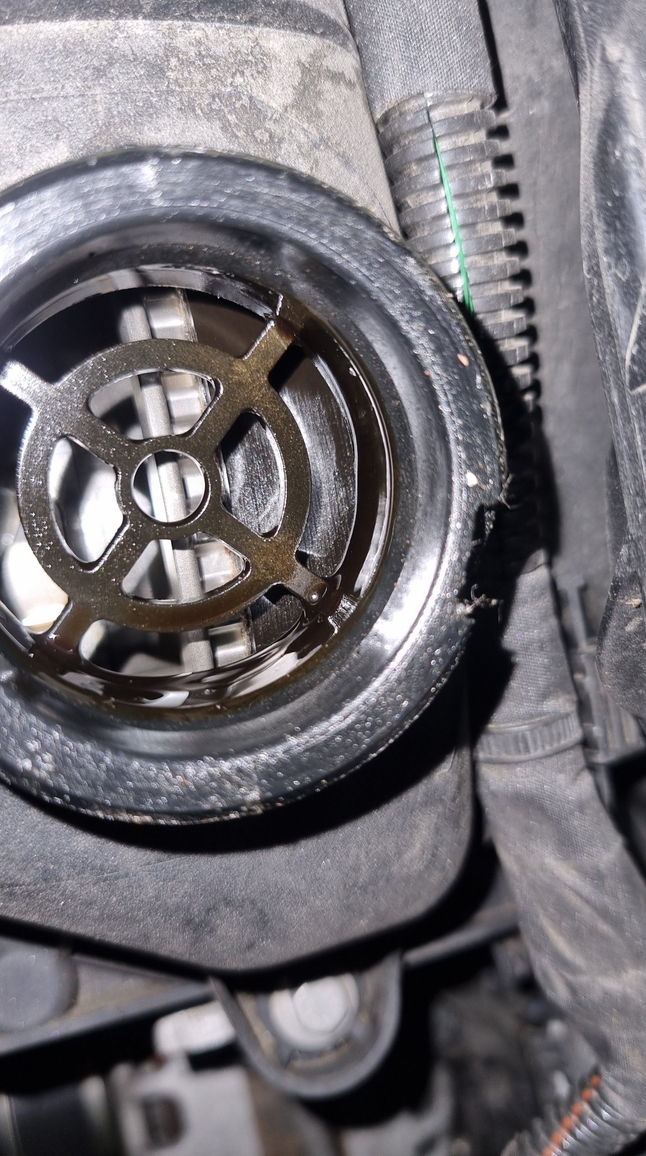

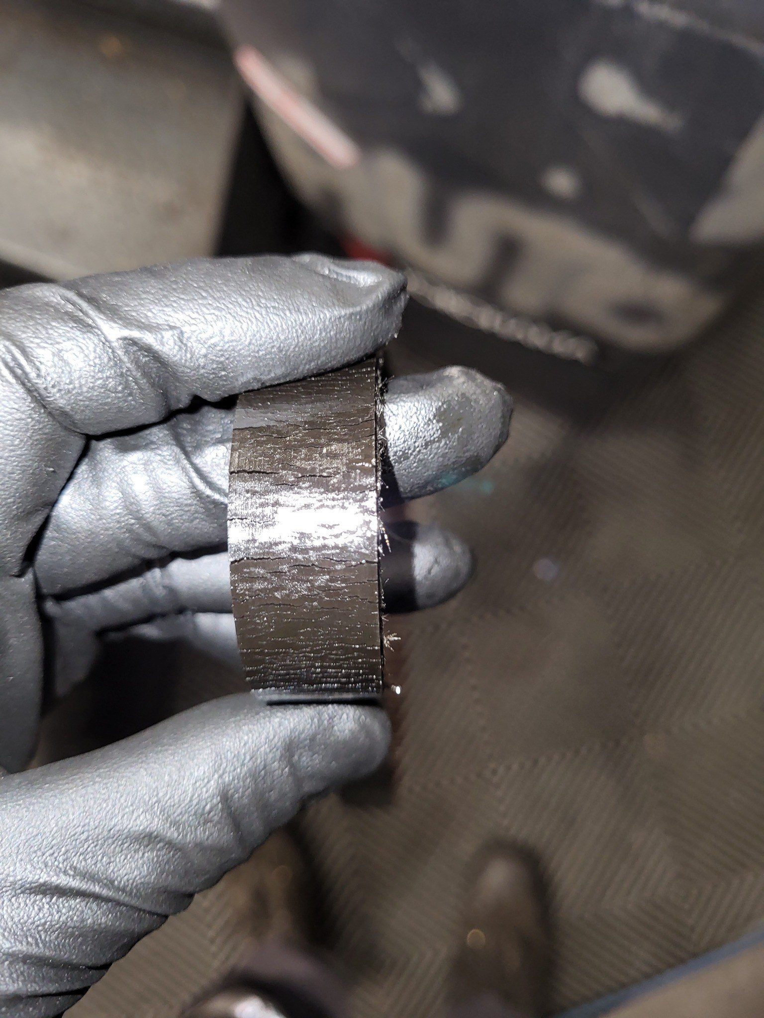

EnFonde6 le ven 15 déc 2023 à 13:56
La "mienne" ne semble pas particulièrement dans un sale état, et elle ne bouffe pas vraiment d'huile pour le moment.
Mais c'est l'atmo 82ch, mi-2019, 72kkm
thamomo007 le ven 15 déc 2023 à 13:57
Visuellement elle inspire pas confiance là.
Elle semble tout rapée.

EnFonde6 le ven 15 déc 2023 à 14:02
Je sais pas trop pour l'aspect rapé, mais elle est dans le même état depuis 2ans que je roule l'auto.
Après je ne m'en soucie pas plus que ça, c'est une voiture de fonction, je prends les rdv d'entretien qu'on me dit et c'est tout.
