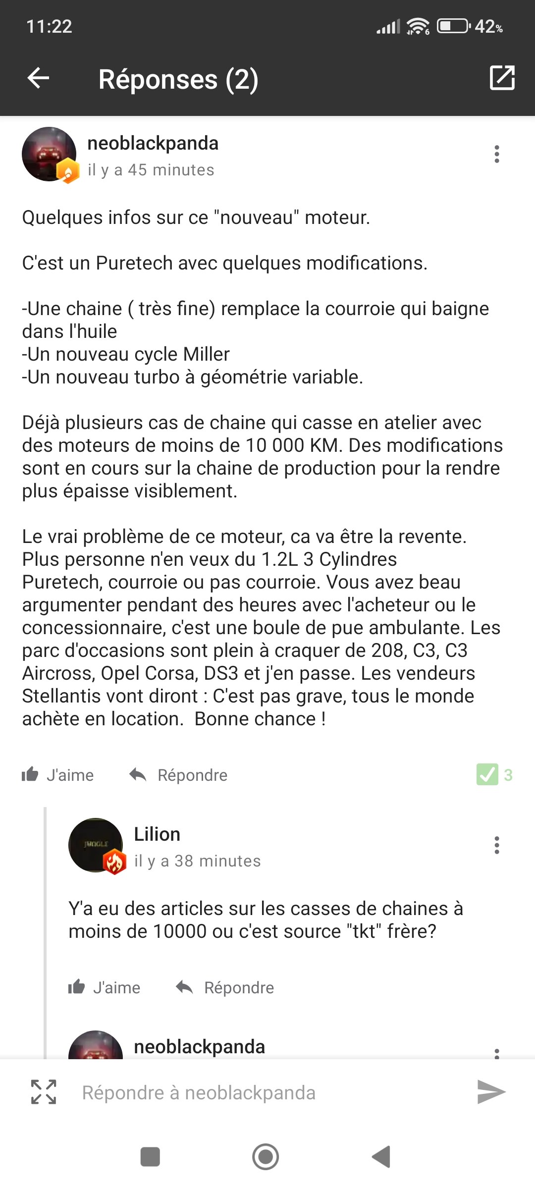

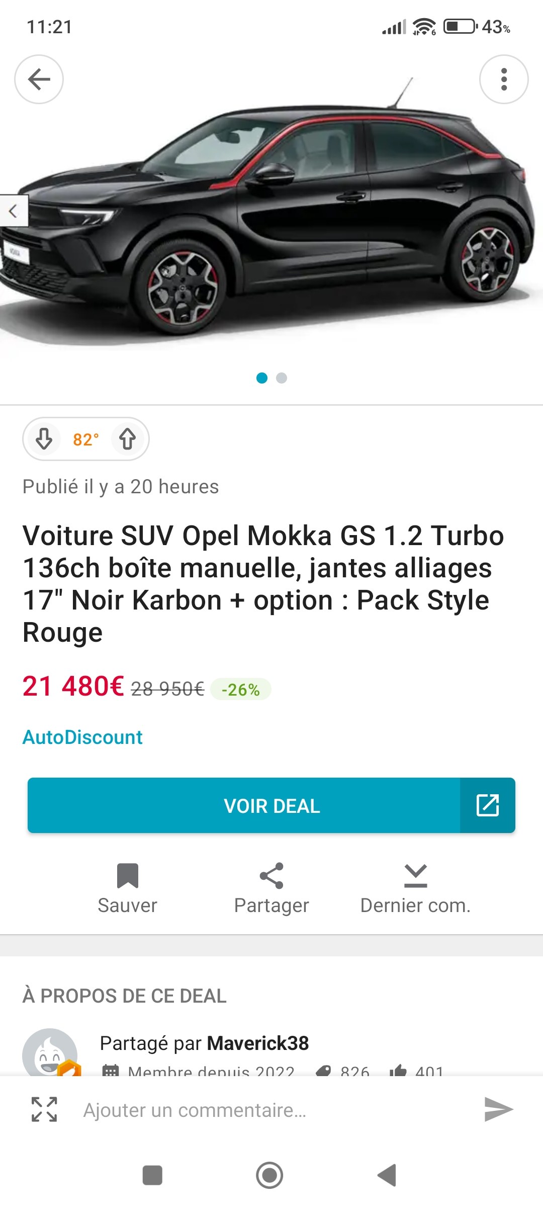

stelio le mer 9 oct 2024 à 11:24
Je viens de voir cette offre sur dealabs
Il y a un commentaire intéressant sur la modification du moteur 1.2 Puretech

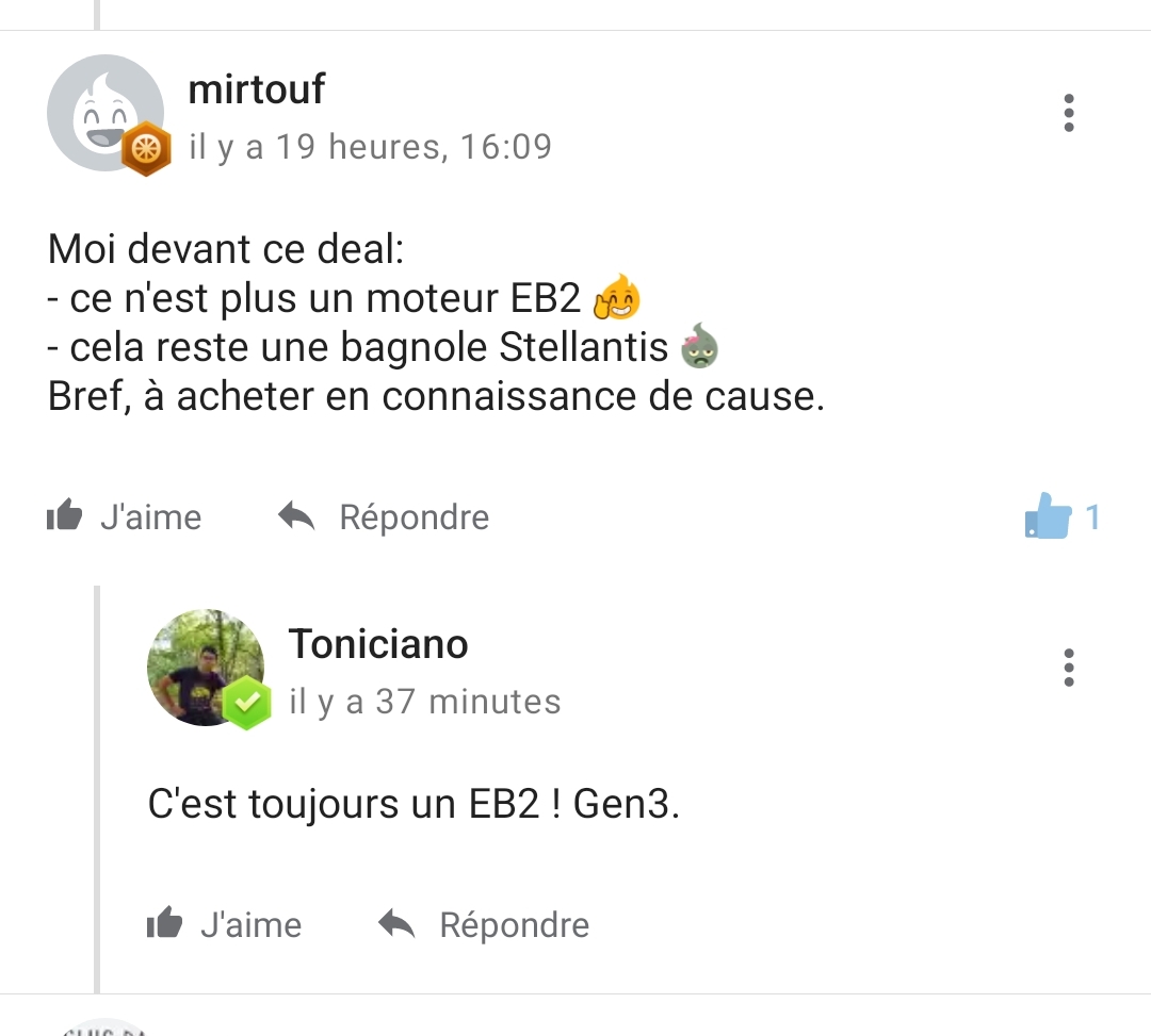

Toniciano le mer 9 oct 2024 à 11:39
Oui j'ai pas pu résister de poster un truc aussi sur ce "deal" :D

stelio le mer 9 oct 2024 à 11:41
@Toniciano
Ah ok c'est toi qui est du métier :D :good:
Toniciano le mer 9 oct 2024 à 11:43
Amuse-toi à chercher mon commentaire tiens :D
