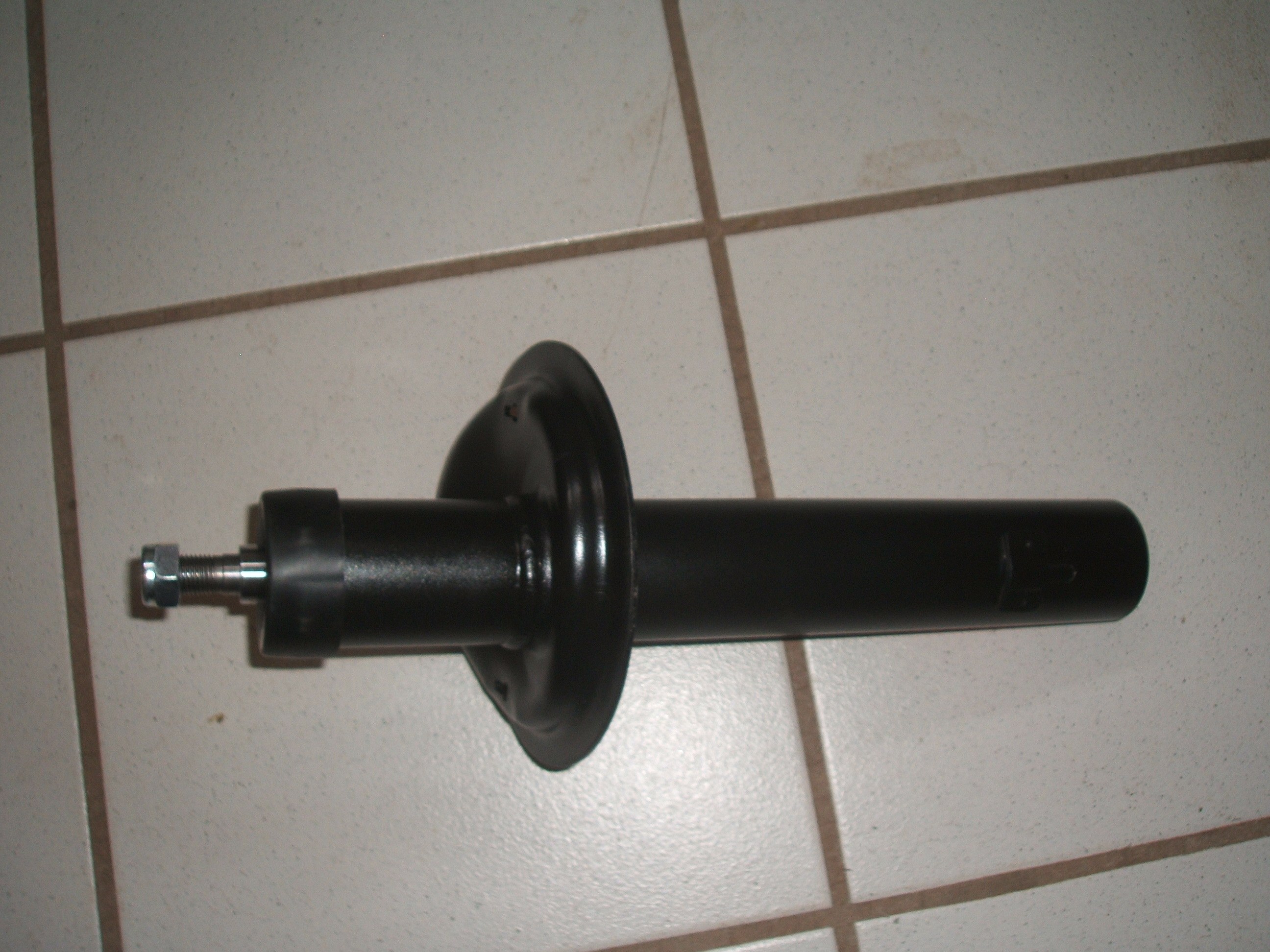

j'ai un c15 de janvier 1990 diesel 4 vitesses que je viens de passer en collection. Je veux changer les amortisseurs avants que j'ai commandé à oscaro compatible avec ce type de véhicule, quand je déballe le colis les neufs sont plus courts de 1,5cm vérins repliés à fond, je pose la question au technicien d'oscaro qui me dit de ne pas les monter et de les renvoyer. ce sont des TRW N° Réf:JHM419T je voulais savoir si quelqu'un peut me dire s'il faut ou ne faut surtout pas les monter ceux que j'ai démontés sont des Peugeot Bart N°:960 8526580 096 3.6.9 c'est ce qui est gravé sur la jambe de l'amortisseur le neuf est plus léger 700gr de moins je vous remercie pour votre aide et je joints les photos des 2 amortisseurs Cordialement

Ce n'est le souci qu'il soit plus court de 1,5 cm vu que tu n'atteindras pas cette position en compression ( en fonctionnement ), lorsque le ressort et la butée seront en place. En extension ( tige sortie ) cela donne quoi ? et en comparant les positions des semelles d'appuis des ressorts sur les tubes.

Oui c'est ce que j'avais vu que c'est compatible, mais je n'ai pas compris la réponse du technicien de ne pas les monter quand je lui ai demandé pour cette différence. Je viens de mesurer les pistons sortis à fond c'est la même longueur entre la semelle d'appui du ressort et le bout du filetage du piston, et les semelles d'appui sont identiques le vieux ressort épouse bien la forme de la semelle d'appui du neuf. En fait la différence elle est entre l'embout de la jambe côté sortie de la tige et la semelle d'appui, plus longue d'1,5 cm sur le vieux ça fait 13,4cm et 11,7cm sur le neuf, voilà la différence sinon après tout est identique pour le montage. Donc tu penses qu'il n'y a pas de problème je peux le monter

Pour moi il n'y a pas de problème , Du moment que la course est identique (ou supérieure ) dans une extension sortie égale et pour des cotes extérieures identiques : ya plus ka:D :D

Dans le cas d'une extension de la tige supérieure le véhicule serait plus haut et inférieure = plus bas. c'est l'amortisseur qui limite la course du ressort
