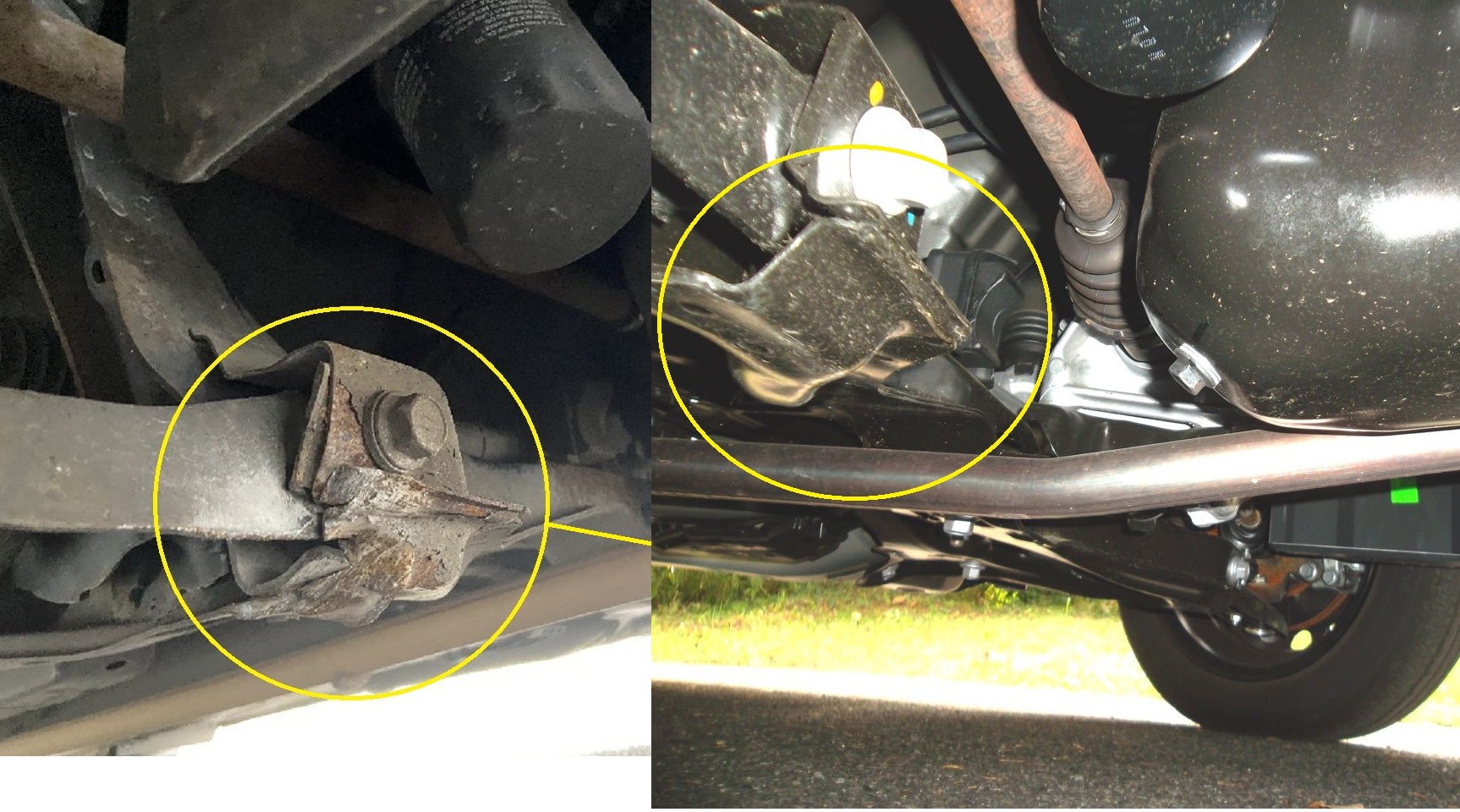

il y a 6 mois environ, ma sœur en conduite accompagné, en quittant un parking est montée sur les bordures (trottoirs) en sortant du parking. Le dessous de ma voiture (Citroën C1) a frotté le trottoir lorsque nous sommes passés par dessus. Depuis, un léger grincement se faisait entendre parfois, mais depuis quelques jours, lorsque je suis sur un rond point, un bruit a l’avant droit se fait entendre lorsque le poids est concentré sur l’avant et une fois le poids bien réparti sur les 4 pneus, plus rien. Quand je tourne vers la droite a une intersection il n’y a aucun bruit anormal.
En regardant en dessous, on voit bien qu’une partie métallique a été « tordue ». Pouvez-vous me dire ce qui serait à changer ? Si c’est grave ou pas ? Merci

Rotule de direction ou triangle ?
bedpp le sam 7 mai 2022 à 08:42
Berceau moteur HS, voir un triangle avec cela ne passera pas au contrôle technique . remplacement ou trouver un gars qui vas réussir à le redresser explique à ta sœur que les autos ne sont pas des ''chars d'assauts'' il y va de sa sécurité. un berceau d'occas c'est mini 100 euros hors main d'œuvre

le berceau :bad: le carter d'huile a eu chaud ( traces )
Cliocampus le sam 7 mai 2022 à 09:47
Je pensais pas forcément au berceau, au vu de la description. Ce qui est étonnant, c'est qu'elle ne tire pas à droite dans ce qui est dit.
Berceau tordu, pourquoi pas, mais ça va chiffrer un peu en main d'oeuvre.
bedpp le sam 7 mai 2022 à 10:10
cela fait partie des éléments mécanosoudés au berceau et encore il a de la chance cette pièce se remplace contrairement aux Peugeot 106 Citroën Saxo (fixations triangles soudées à la coque ).
:!: :!: à vérifier la ''concordance'' du berceau par rapport à l'année du véhicule
