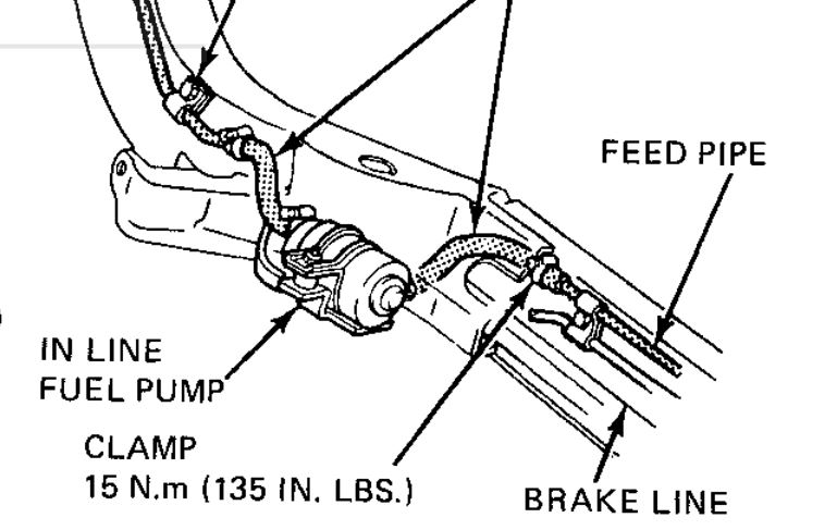

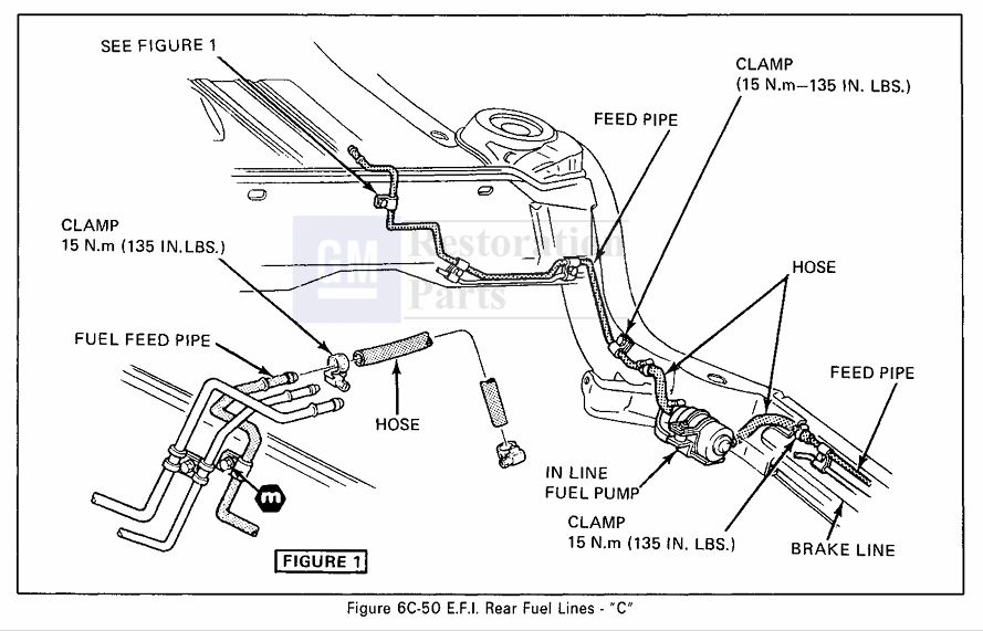

Ah! J' allais oublier la petite surprise que la voiture m' a réservée au retour de mon trajet: une soudaine odeur d' essence.
Je m' en suis aperçu au moment de rentrer la voiture. J' ai d' abord penser que cela venait du compartiment moteur, j' ai ouvert le capot, tout regardé, pas une trace, pas un suintement. J' ai donc ensuite suspecter du côté du coffre, aux environs du réservoir. Là non plus, rien d' anormal...
Je décide de regarder sous la voiture, et là je vois une goutte d' essence tomber près de la roue arrière gauche. La pompe électrique vient de lâcher. Elle se situe sur une plaque elle-même montée contre le longeron gauche, tout près du mécanisme de frein de stationnement.

Donc, le lendemain matin, je me lance dans le remplacement de la pompe. J' avais acheté deux pompes il ya quelques années, l' une côté moteur pour le gavage du circuit d' injection, l' autre pour l' aspiration du réservoir. C' est donc cette dernière que je dépose.
DeVille70 le dim 16 mars à 18:32
Je commence par débrancher les deux cosses d' alimentation. Puis je desserre le collier côté entrée de pompe (en provenance du réservoir), mais il a probablement l' âge de la voiture, il a vu la boue, l' eau, le gel, la poussière... Une galère pour arriver à le desserrer! Mais j' y parviens avec de la patience, sans me blesser! La durite n' est pas abîmée, pas craquelée, elle me semble bien plus récente que la pompe. Je n' ai fait sortir que quelques gouttes d' essence.
DeVille70 le dim 16 mars à 18:36
Vient le tour de la durite côté sortie de pompe (vers le moteur), qui si elle vient plus facilement, elle m' offre une petite douche de sans plomb! Beuârk! Je replace la cuvette où se déverse l' équivalent d' un verre d' eau. C' est une fois les fils et durites retirés que je constate que la pompe est maintenue par deux plaques en "U", elles-mêmes fixées par deux silent-blocs. Et l' un des deux est cassé net. Mais je peux remédier à ce problème.

Je présente la nouvelle pompe, mais elle n' a pas tout-à-fait les mêmes dimensions; plus longue d' environ 15 mm, et d' un diamètre extérieur moindre. Mais il y a deux bandes de caoutchouc fournies avec la pompe, ainsi que du fil, des cosses, des embouts et des colliers. Je passe les deux bandes autour de la pompe, ce qui donne pratiquement le même diamètre extérieur, et qui correspond donc à la forme des plaques en "U" pour maintenir la pompe.
DeVille70 le dim 16 mars à 18:43
Quant à la longueur, ce n'est finalement pas un problème; je coupe les durites de quelques millimètres pour avoir une zone de serrage "neuve", en supprimant donc les zones d' écrasement. Les durites ne sont donc pas trop courbées. Reste à faire un raccord sur les deux fils, car les bornes de l' ancienne pompe étaient situées vers l' arrière, la nouvelle pompe les a vers l' avant... Je coupe les fils d' origine, je serti des cosses "manchons", puis je reconnecte les cosses sur les bornes de la pompe (en repérant bien le "plus" et le "moins", bien sûr!).

DeVille70 le dim 16 mars à 18:57
Mais pour avoir une idée de l' installation de la pompe, voici une vue d' ensemble et un zoom sur le montage.
