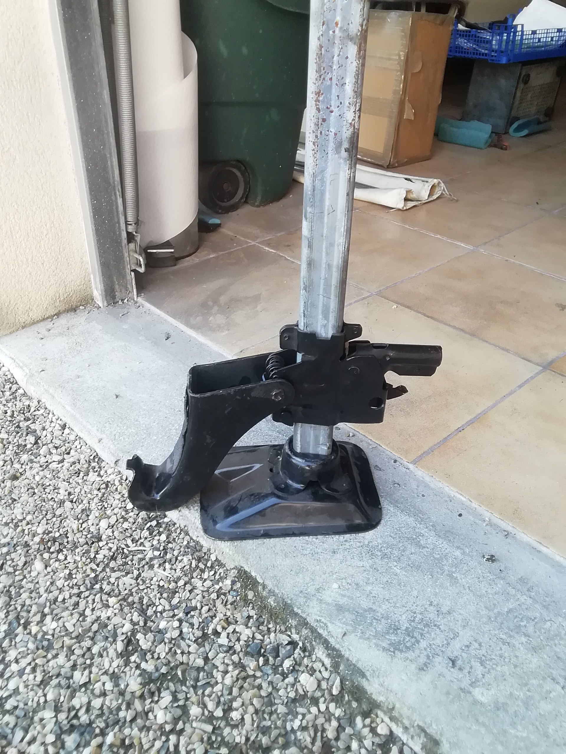

Help les amis.
Ce matin j'ai retrouvé la voiture avec une roue à plat à l'avant.
J'ai un cric d'origine a priori mais je ne sais pas comment le placer car dès que je veux placer l'espèce de sabot sous la voiture, la barre verticale qui sert de crémaillère touche la carrosserie. J'ai bien un cric hydrauluque mais il ne passe pas en dessous avec le pneu à plat.
Voilà le cric qui était dans le coffre:

Deville70 le sam 16 juil 2022 à 19:14
J' ai la réponse. :idee:
Le cric ne se place pas du tout de côté, le bas de caisse n' est pas prévu pour ça.
Le cric prend sous le pare-choc. Il faut le mettre derrière la voiture si on veut soulever une roue arrière, et devant pour soulever une roue avant. Il faut bien regarder sous le pare-choc, il comporte une fente d' environ 2,5 cm de long par 0,5 de large de chaque côté (à gauche et à droite), dans lequel le cric vient s' enficher. Ca paraît étrange, mais c' est bien comme ça qu' on soulève la voiture, et on peut la soulever de près de 50 cm par rapport au sol. Il faut mettre par sécurité une cale au niveau des roues qu' on ne soulève pas. L' idéal est un sol bien plat, bien sûr.
On "pompe" le cric avec la clef de serrage des écrous pour monter. Pour redescentre, il faut simplement tourner une petite pièce sur le côté de la partie mobile de cric, et on "pompe" de la même façon.
Deville70 le sam 16 juil 2022 à 19:27
J' ai ce type de cric sur ma Fleetwood '79.
Par contre, la forme de la partie qui ' enfiche sous le pare-choc est un peu différente...
Il n' y a pas un sticker dans le coffre qui explique le principe d' utilisation? En général, il y a une illustration qui montre où placer le cric.
deville le dim 17 juil 2022 à 10:04
Merci pour ces infos.
Je n'ai pas trouvé de fente pour insérer l'ergot qui est au bout du sabot. Le seul endroit probable que je peux voir c'est sur la photo. Le sabot épouse bien la forme et il y a une mousse fine qui je pense doit protéger le pare chocs. En revanche, la barre de crémaillère du cric passe à 1 mm du bord du pare chocs, ce qui me fait dire que ce n'est pas comme ça.
Il y a du y avoir un sticker pour décrire la manière de faire, il y a 53 ans, mais aujourd'hui il nous a quittés 😅
aviator56 le dim 17 juil 2022 à 13:43
Cest le même genre de cric que les Hi Lift assez populaires dans le milieu des tous terrains.
Ils y a eu des accidents avec ces crocs, notamment car ils étaient mal positionnés, ou quand le véhicule était mobile
Deville70 le dim 17 juil 2022 à 17:38
D' après la dernière photo, je pense que c' est la bonne place pour le cric. Petite astuce pour que la crémaillère ne frotte pas la carrosserie: passer un morceau de gaine thermo-rétractable. Le caoutchouc rétracté protègera tout comme la mousse du cric. Il doit y avoir aussi un emplacement plus adapté à l' avant...
deville le lun 18 juil 2022 à 09:32
Merci, oui à l'avant il y a plus de marge. Il faut dire que c'est un peu mal fichu avec le cric qui touche le pare chocs chromé si on n'ajoute pas une protection non prévue par le constructeur...
