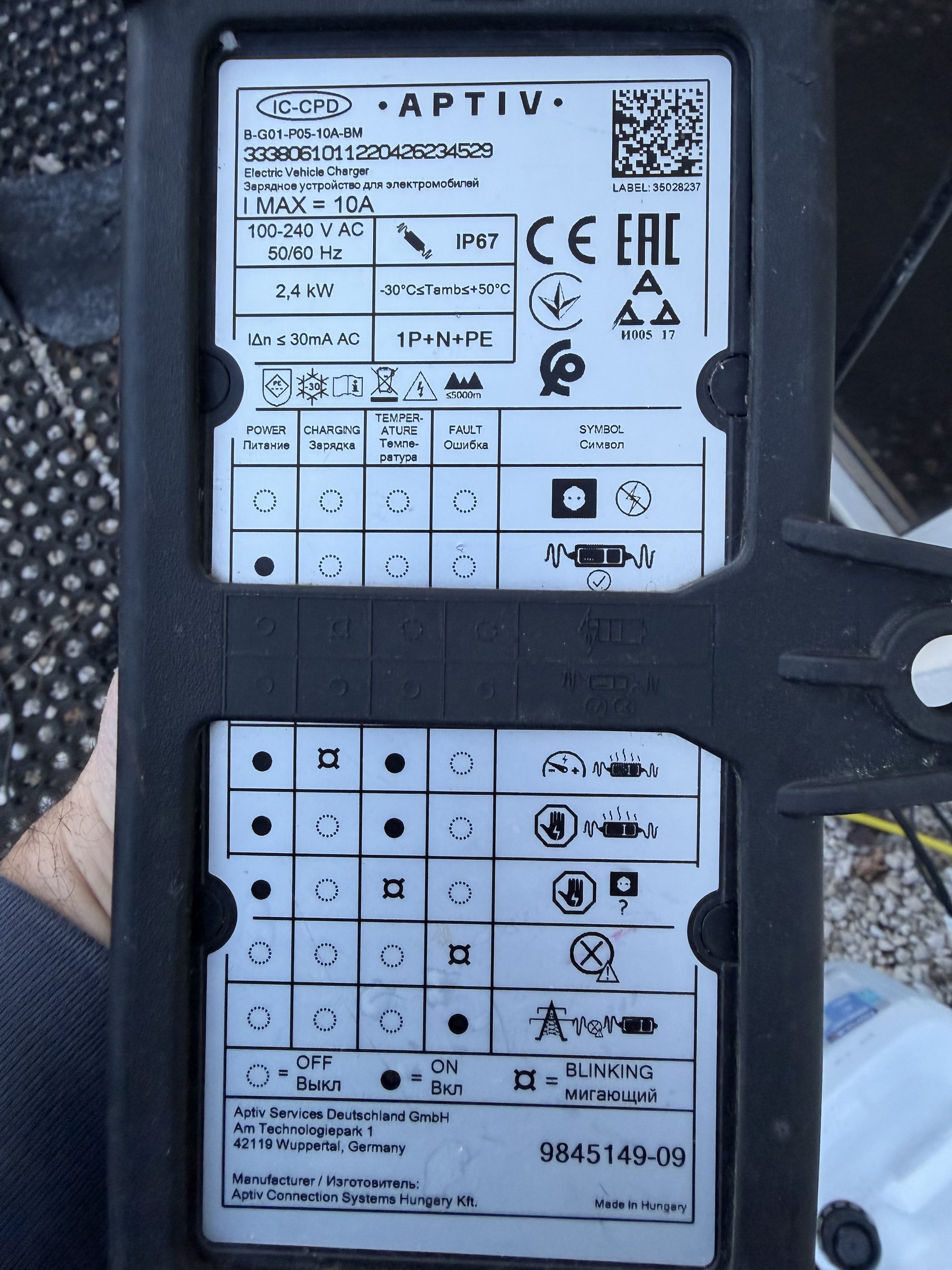

Savez vous si on peut régler le courant au niveau 3 sur la prise domestique si on a des prises en 2.5 mm2?
Sur niveau 1 c est 6 ampères
Niveau 2 , 7 ampères
Niveau 3 je ne sais pas

De toutes façons le chargeur lui même plafonne à 8A
aurelien951 le jeu 29 janv à 16:38
Le mien a un marquage 13 ampères je crois :louche:
x4n4x le jeu 29 janv à 17:27
Ah, ça doit être spécifique à la Suisse alors
aurelien951 le jeu 29 janv à 18:09
Ah non 10A
Je comprends pas trop pourquoi ça n irai pas sur le réglage le plus fort . Le chargeur 10A, ça fait 2300w soit moins que certains appareils

la réponse de becool c'est une merde de l'IA.
la i3 tu peux choisir dans le menu de la voiture charge normale (10A) ou réduit ca doit etre 6 - 8.
Le 10A de base marche partout sans faire péter les plombs. Surmeent pareil dans la mini.
La greenup ne sert à RIEN sur une i3 / mini.
