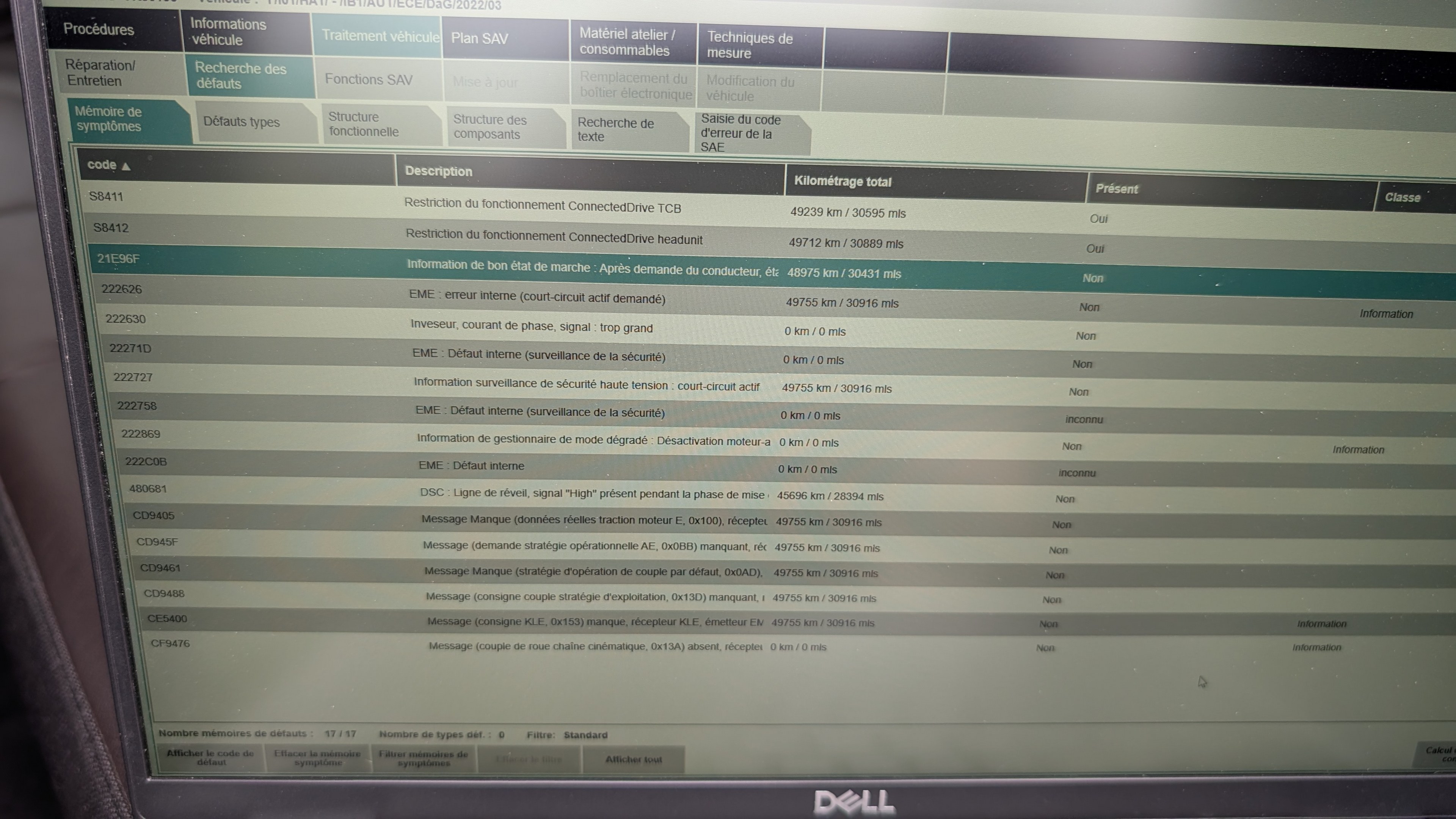

Ce matin bim, "erreur group motopropulseur"
La caisse se met en N je fini en roue libre sur la bande d'arrêt d'urgence :oh: :bad: :D
Je coupe tout, je "redémarre" ca repart, et j'arrive au taff sans encombre.
Je verrai bien ce soir.
Sur les i3 ca peut potentiellement être la batterie 12v faiblarde qui fout la merde. Je vais me faire un diag en rentrant.
Mais la batterie merde en général au bout de 4 - 5 ans. Moi elle est de 2022. A suivre. :love:

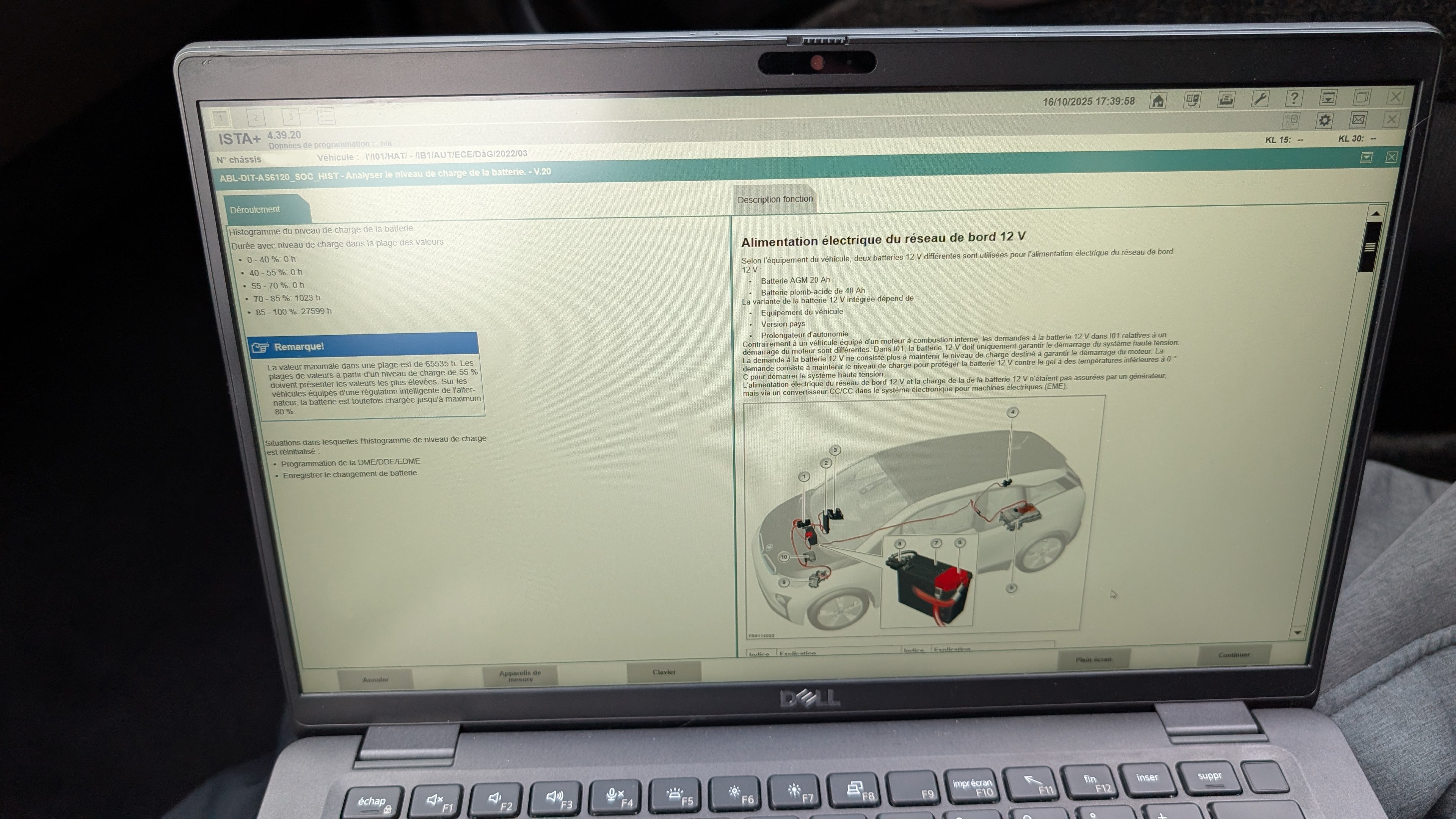

Bon j'ai passé au diag, rien de spécial si ce n'est une erreur dans le module moteur.
J'ai réussi à rentrer du taff sans encombres, J'ai tout effacé, refait un tour, rien de spécial.
La batterie 12v semble au top selon l'outil de diag, mais je pense que je vais quand même en commander une au cas où car sur les i3 c'est hyper sensible.
thamomo007 le jeu 16 oct à 18:36
J'ai tout regardé en détail chaque erreur, mais dur de dire qui a été la première.
Maintenant faut serrer les fesses en reprenant l'autoroute, et voir si ca se reproduit :cool:

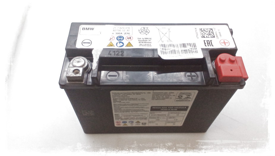

Là je vais commander la batterie 12v au cas ou

Le soucis des diags avec des pannes chelous sporadique c est que t en tires rien sur le coup.
x4n4x le jeu 16 oct à 21:43
Quand t'as tous les codes erreurs comme ça, c'est généralement à cause de la batterie 12V

Sur ma i3 rex après 5 ans pas de soucis avec cette batterie.
Là ca fait 3.5 ans... mais bon elle est commandée.
Cosses à la con elle existe en "exide" mais quasi au même tarif.
124 euros + un peu de frais de port.
