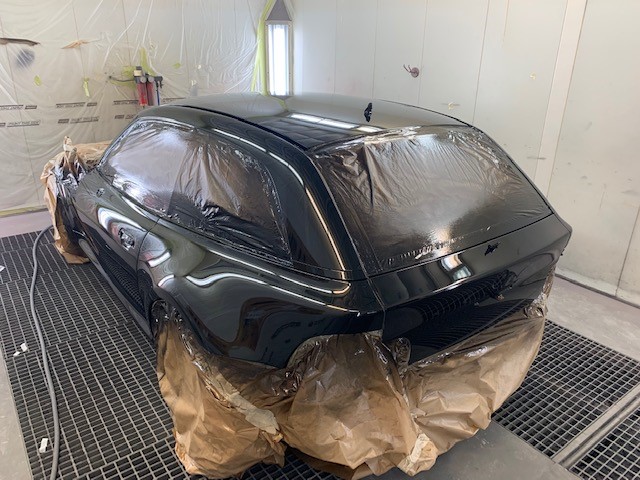

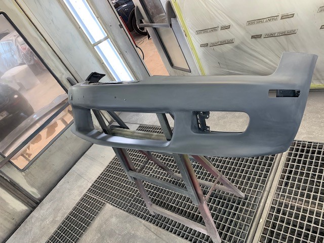

Vick_Mackey le ven 19 juin 2020 à 17:42
préparation pour la peinture
Mise en peinture
concombremaske le ven 19 juin 2020 à 22:03
Tu peins avant de faire la mécanique ?
Vick_Mackey le ven 19 juin 2020 à 22:26
C’est le choix du réparateur. Je ne pense pas que cela chance Grand chose. Peut être une question de planning
