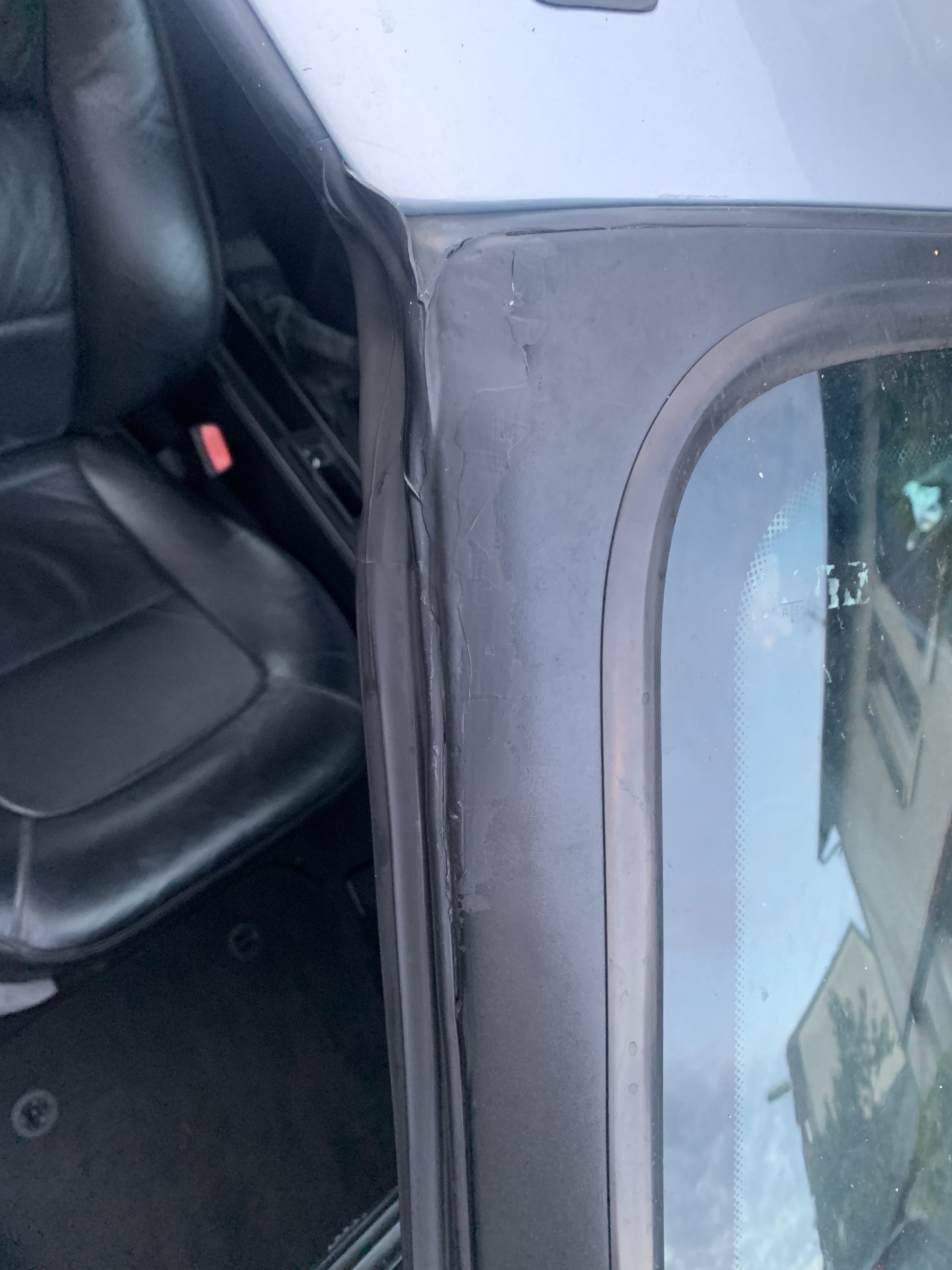

A votre avis c est une réparation au mastic ou c est le revêtement adhésif noir qui commence à se barrer au niveau du haut du montant pare brise ? Rouille ?
( concerne les premières bmw Z3 apres les montants seront couleur carrosserie voir alu en option )
merci pour vos avis !

C'est du bricolage enduit/résine. suite choc ou rouille ce n'est pas seulement que le revêtement qui part. A l'origine ce n'est pas de la peinture :?:
c'est un hardtop sur l'auto que tu présentes : voir, en retirant cet élément et regarder de l'intérieur

j ai lu sur le site bmw z3 club france que l'encadrement était revêtu d'un adhésif noir qui pouvait cloquer ou se plisser avec le temps mais c est vrai on dirait plus de la peinture

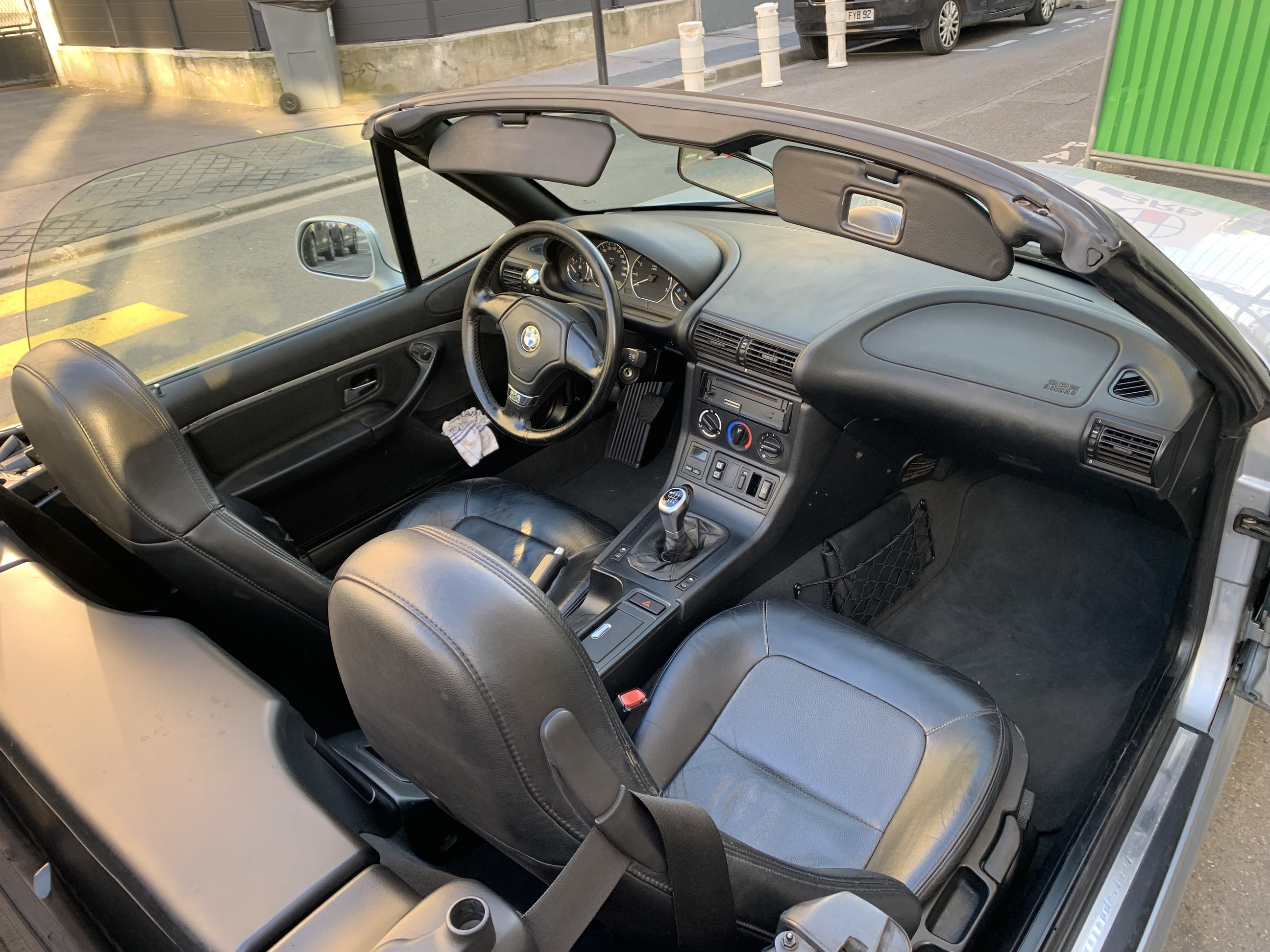

Sinon l interieur du montant droit a l air bien voir photo sans le hardtop

le montant droit a été repeint, le ''cache misère'' a du être ( mal ) fait à la résine. Tu ne l'avais pas vu a l'achat :?:
Sur cette auto il doit y avoir à l'intérieur du montant de pare-brise plusieurs profils de tôles, un assemblage de tôles pour l'apparence extérieure et un profil intérieur de tôles HLE de renfort en cas de retournement.et rigidité.
Soit que tu fasses réparer ce montant en tôlerie, ''retirer'' la tôle, pas sur que ce soit possible, ou coupe d'une section de la tôle extérieure et soudure ( section ) pièce non corrodée ( oblige à décoller/retirer le pare-brise ) Cout ?

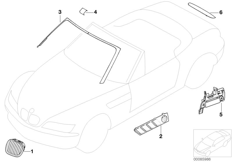

ou tu fais refaire le bricolage et tu colles un cadre en alu des version plus récente cout de la pièce 180/200 euros

au moins cher, tu refais plus proprement la reprise et tu repeins.
le vendeur est conscient du problème tu lui demandes l'origine du soucis

Enlève ce revêtement, on a du mal à voir à travers.
De toute façon si tu fais réparer, faudra le virer, peu importe le problème. Donc vire-le maintenant et tu sauras ce qu'il en est.

Si c'est retirer le vinyle adhésif et le remplacer. Compte 200eur htva.
A ce prix, faut que ça soit propres en dessous, pas de rouille.

Par contre le montant, clairement ça m'inspire pas. Vérifie bien qu'il n'y ai pas de rouille ailleurs: Joints de vitre/portes "bullés, quitte à les soulever; bac de roue de secours, tour d'ailes, de custodes etc.
Surtout que ça risque d'impliquer un démontage de pare-brise et peut-être pose d'un neuf. :idee:

5 - la pare brise, ca masque surement un gros tas de merde, la carrosserie ca chiffre vite, et le pare brise a aussi un jeu en cas de tonneau. Perso je ferais tout démonter / refaire. (ca va chiffrer)
