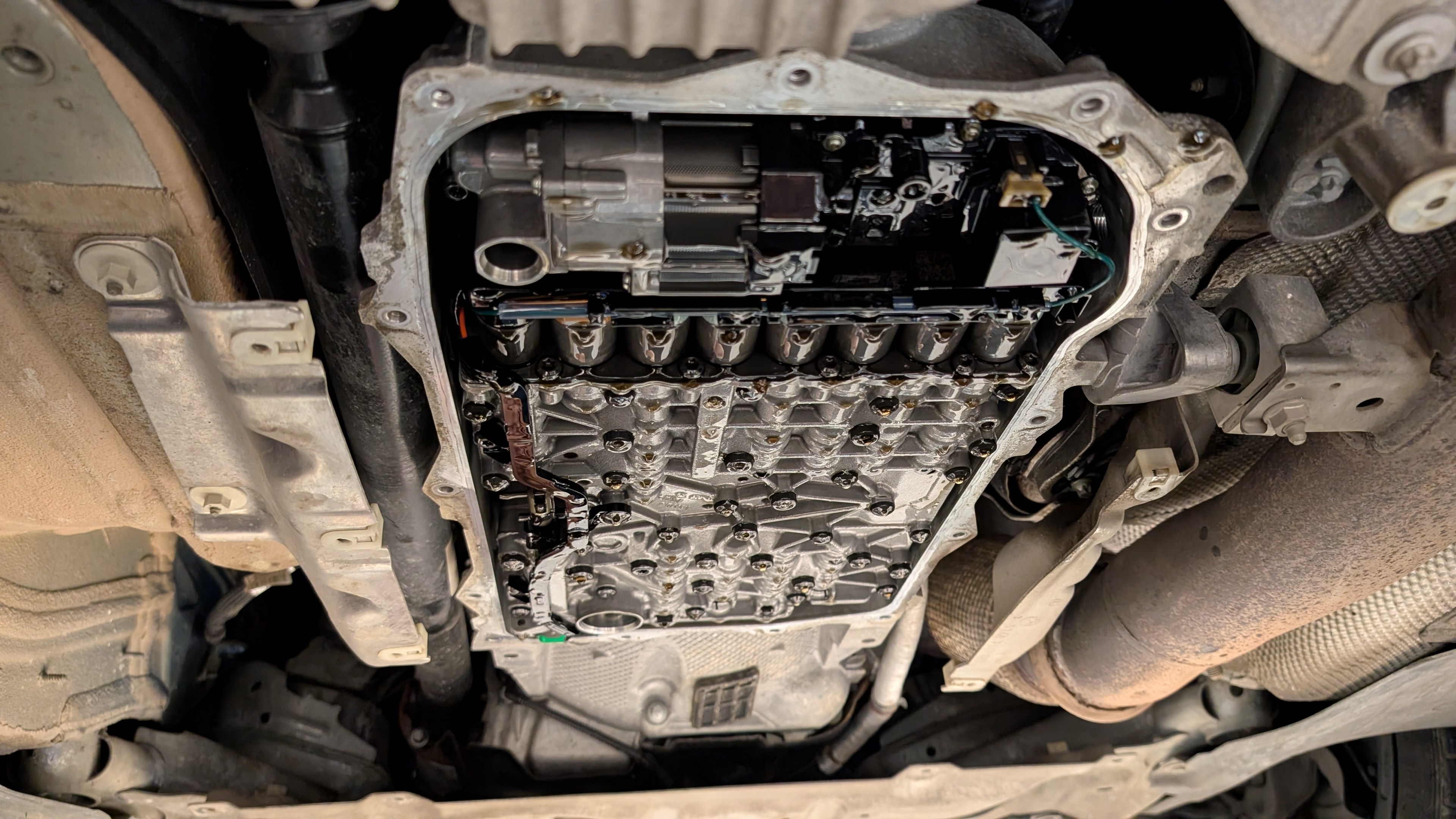

@nico-20vt l'arbre frotte pas sur G21
nico-20vt le jeu 20 fév à 14:26
Nickel !
C'est bien d'en avoir profité pour vérifier. :good:
thamomo007 le jeu 20 fév à 18:05

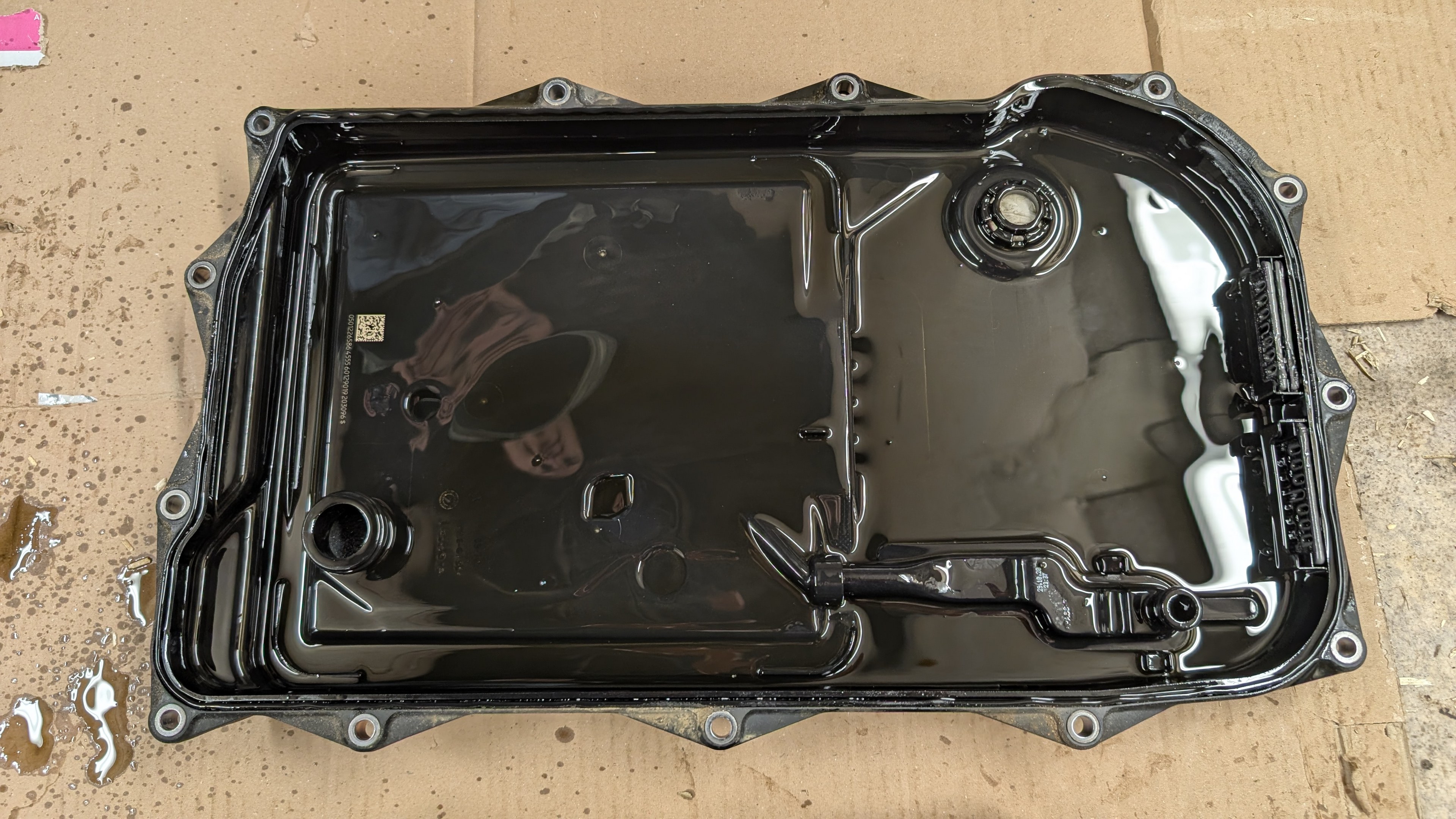

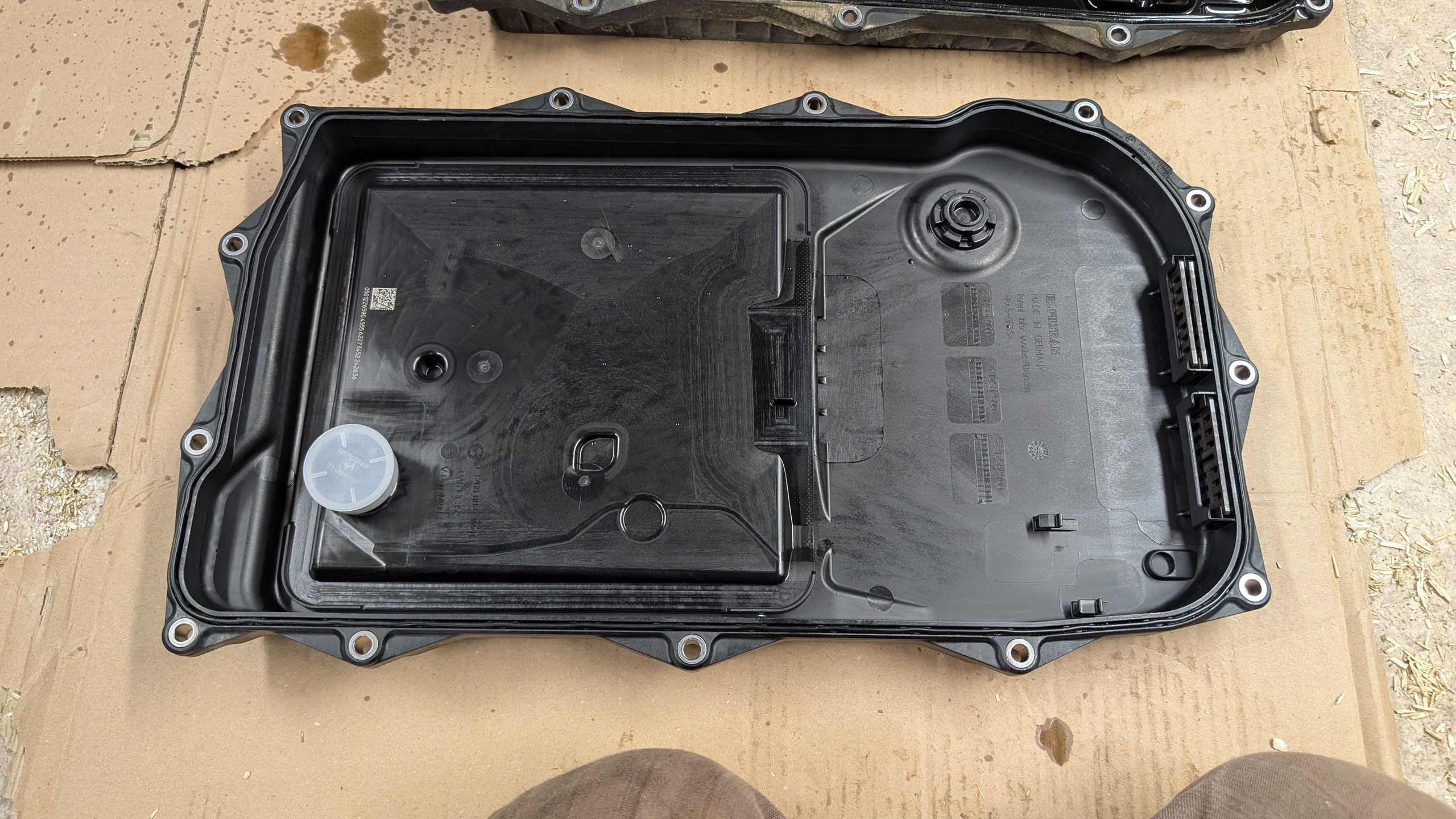

Bordel de merrrrrrrdddeeeeeee
Golf_For_Ever le jeu 20 fév à 18:39
Effectivement c pas le bon 😔
nico-20vt le jeu 20 fév à 18:49
Comment c'est possible ? :/

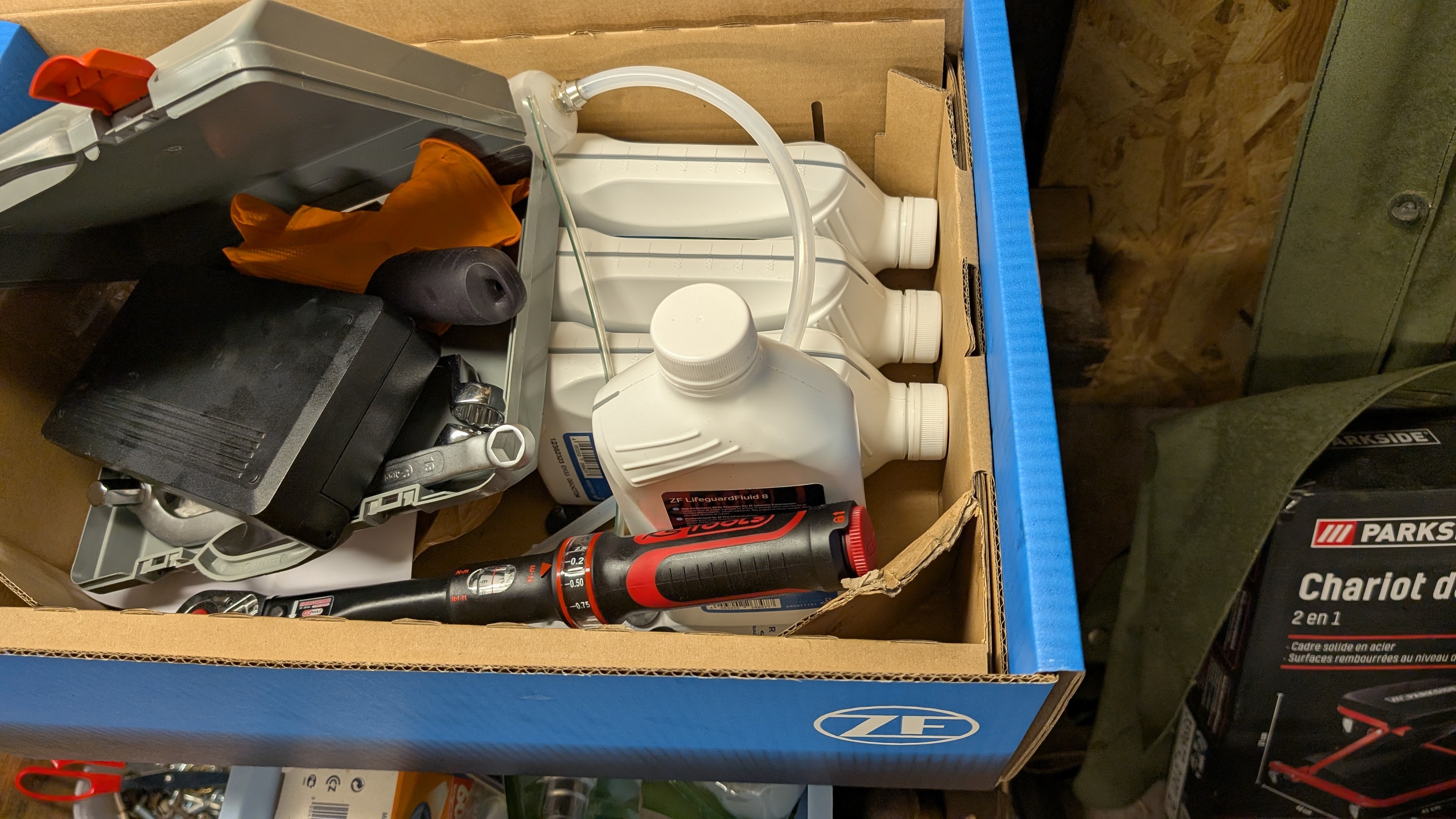

thamomo007 le jeu 20 fév à 18:58
Ben j sais pas j avais demandé à tecmotors mais ils avaient que une ref. J ai pas réussi à les appeller j ai fait un mail je vois demain.
@turbo1980 t as ça en stock ? Bmw 24118743462
Visiblement ça serait le bon.
thamomo007 le jeu 20 fév à 19:04
Bah j'ai remonté le vieux avec de l huile neuve. Pas grave ça a l'air presque étanche.
Et je vais pas rouler beaucoup.
Le point positif c est que la boîte aura eu un rinçage.
Ça ne lui fera que du bien au final.

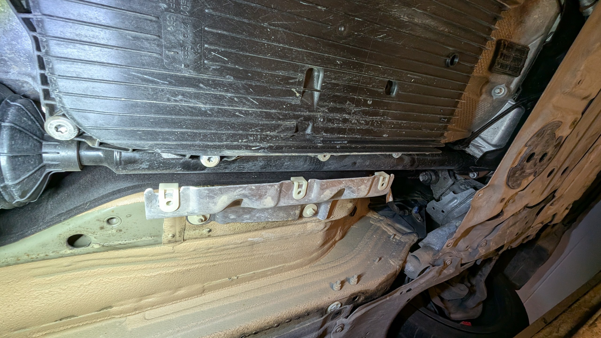

Y a environ 5,5 litres qui sont rentrés. Sur un total de 9 je crois.

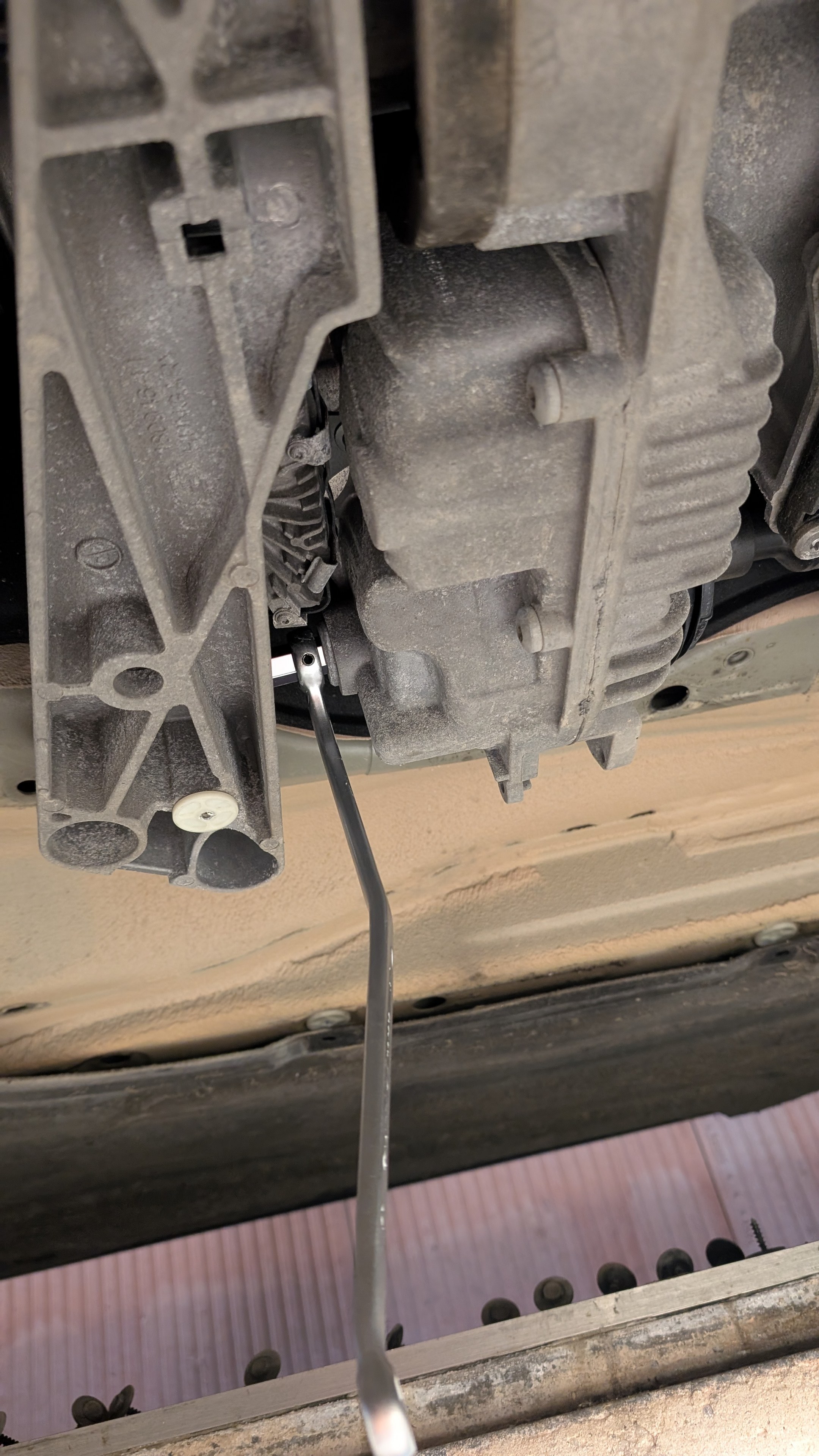

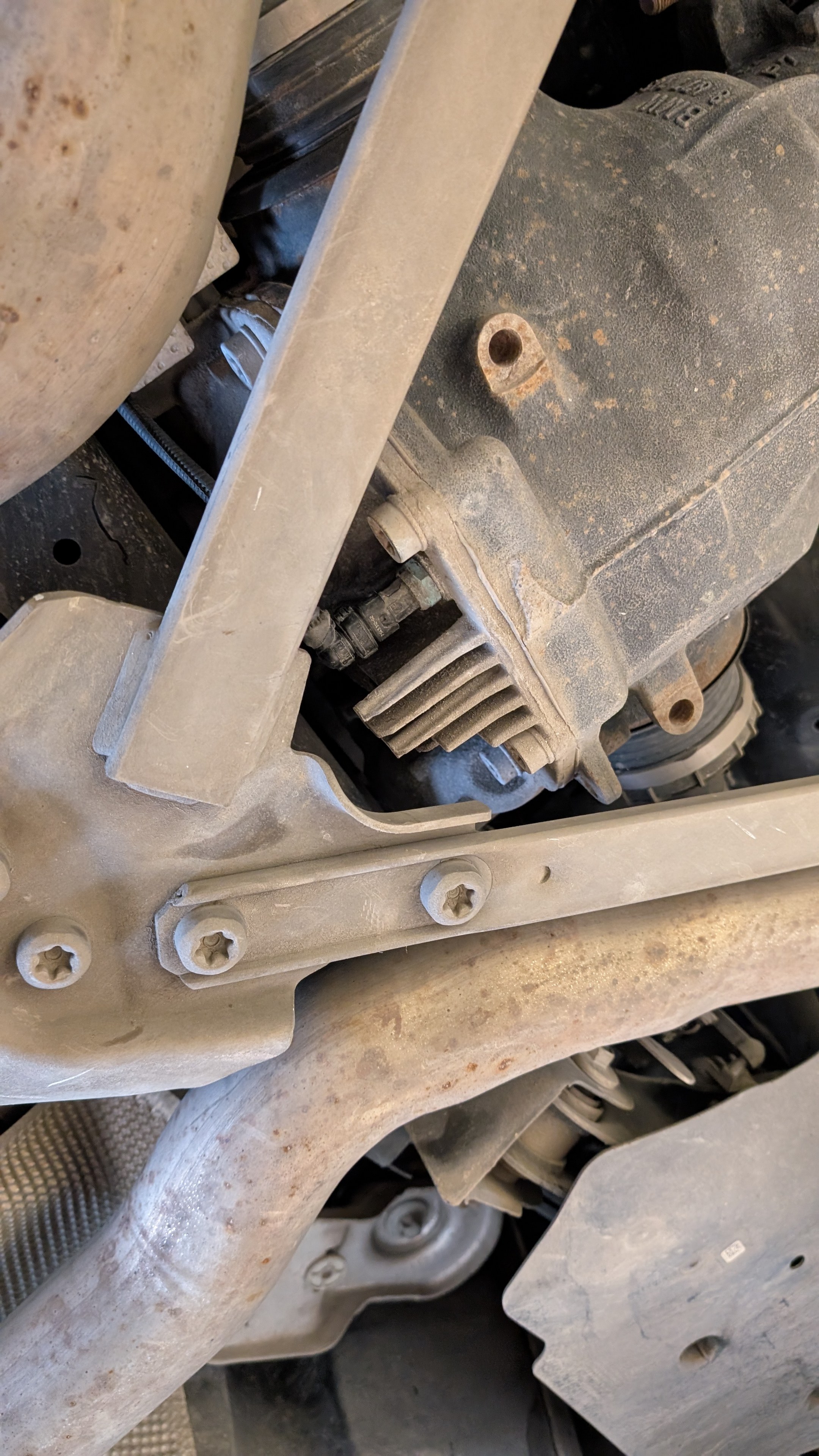

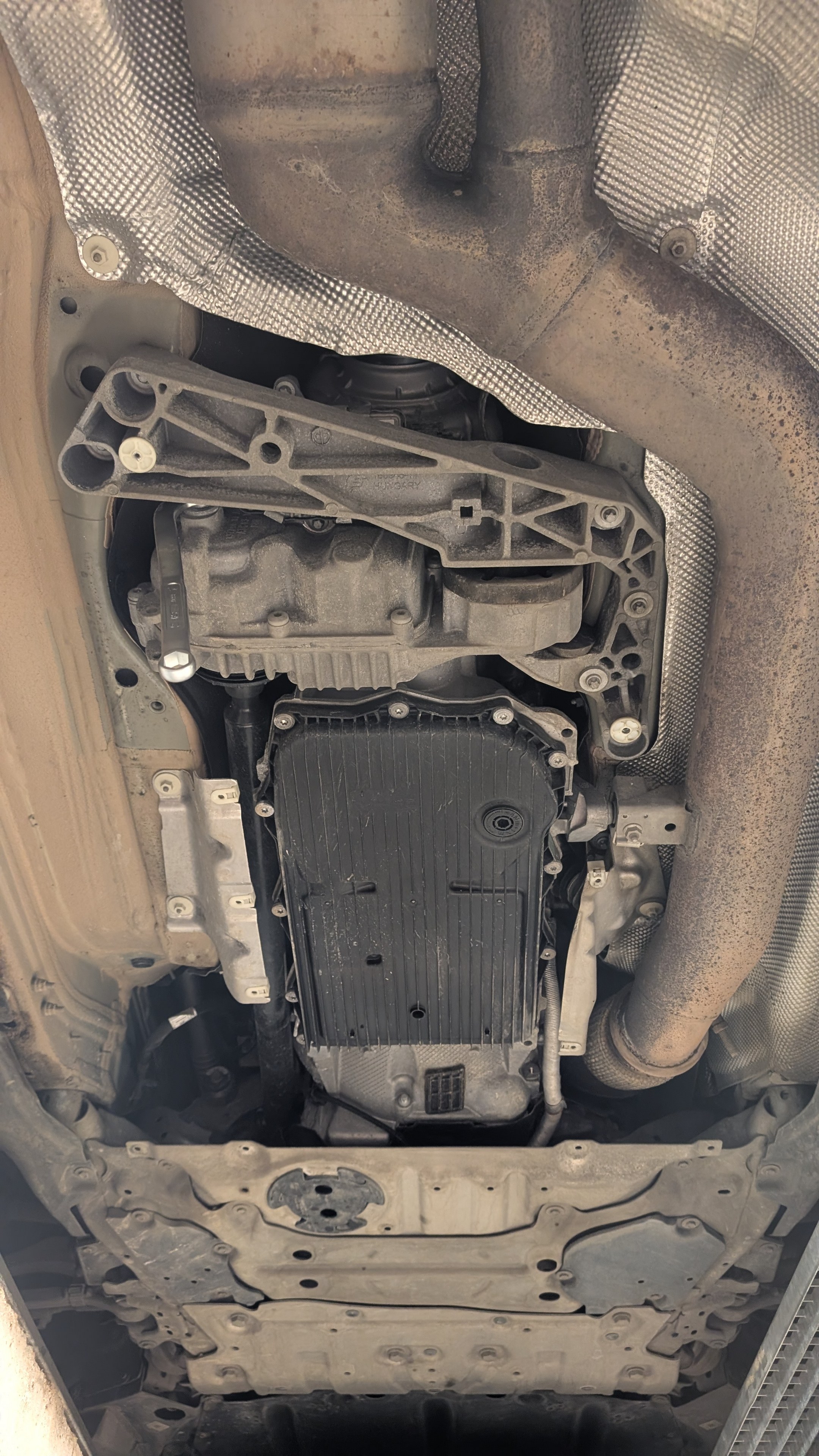

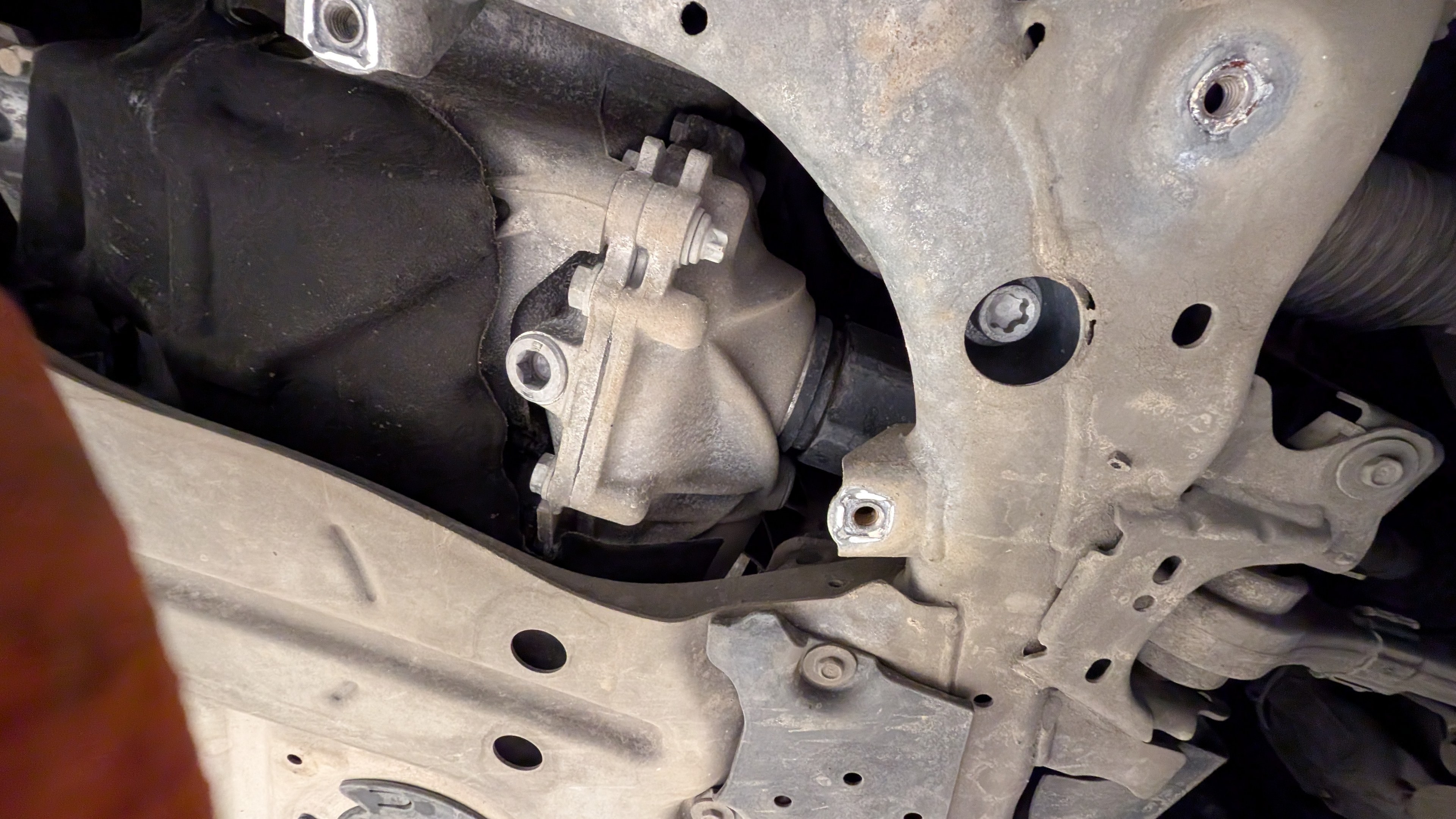

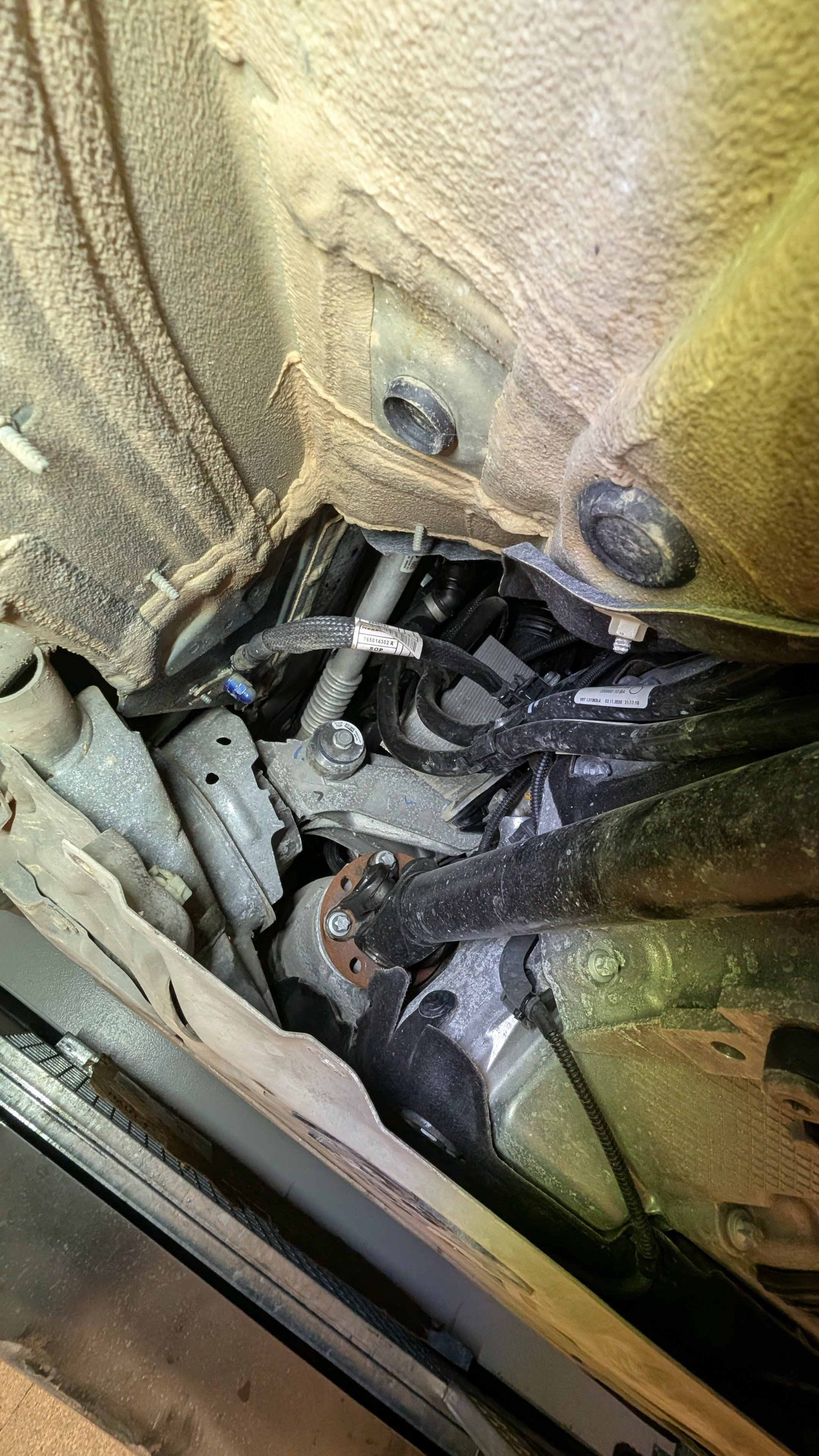

thamomo007 le jeu 20 fév à 19:16
Du coup en gros.
Le pont avant a peu près accessible. Environ 700 ml d'huile bmw g5
Le pont arrière j me suis fait chier a trouver le bon outil pour pas enlever les barres de renfort. Ça semblait la merde a enlever.
Au final ça s est bien fait environ 1 litre de huile bmw g4 verte fluo.
La boîte de transfert ça marche sans enlever la traverse grâce à mon magnifique outils. Environ 500 ml d huile dtf1 changée c est la merde le tuyau pour aspirer passe pas bien. Dedans il veut pas rentrer super bien.
nico-20vt le jeu 20 fév à 19:58
Je ne regrette pas d'avoir fait faire tout ça ça ne semble pas si simple entre les différentes réfs, l'accessibilité, la nécessité d'un outillage spécifique... ;)
Bon j'espère que t'auras pas de fuite.

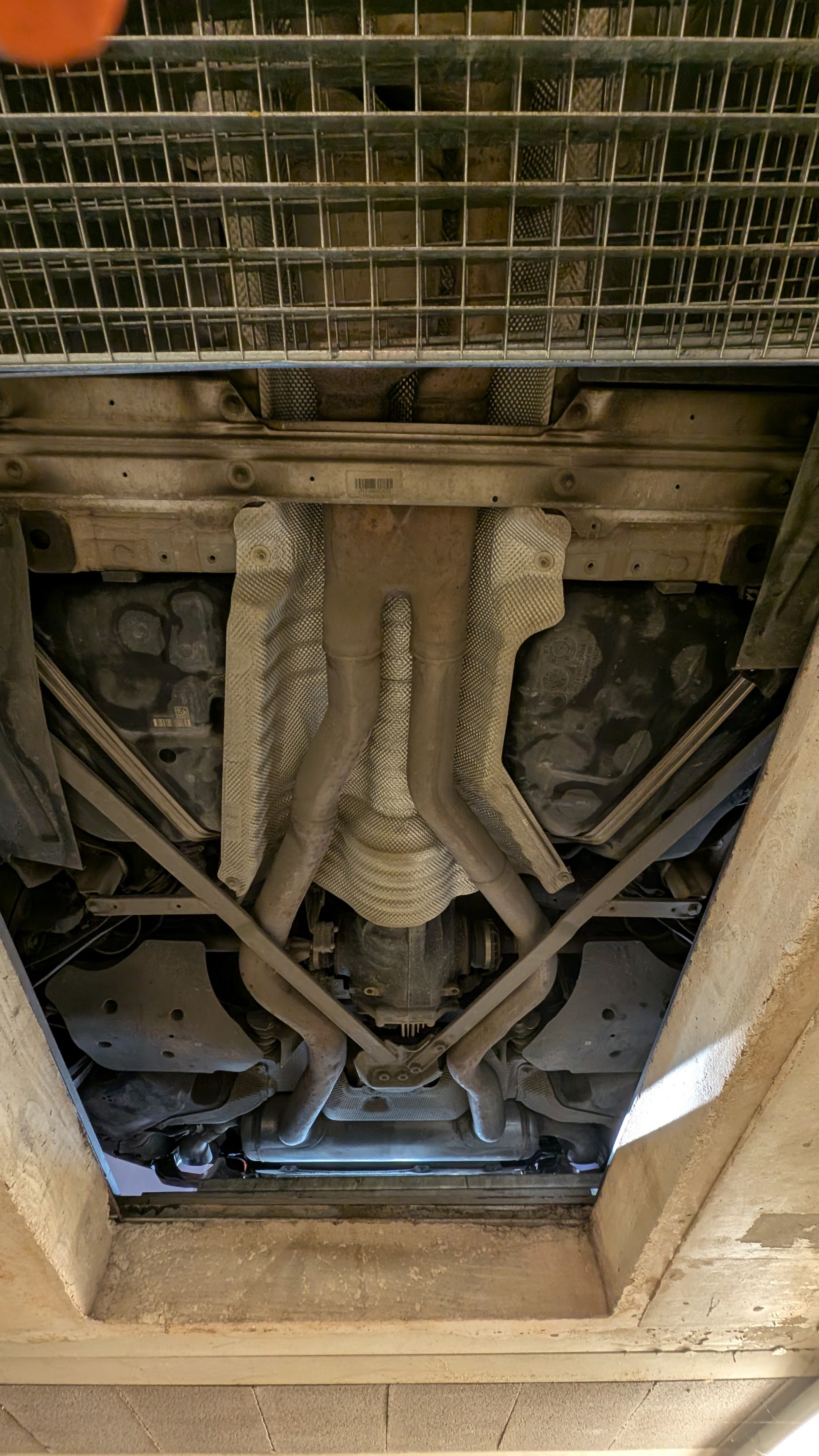

Golf_For_Ever le jeu 20 fév à 20:17
Tu l'as trouvé où ta clef ?
La fosse c la vie pour bricoler tranquille
nico-20vt le jeu 20 fév à 20:21
L'échappement doit faire un de ces poids il y a presque deux lignes sur tout le long. :oh:

je ne reroulerai pas avec la voiture en attendant d'avoir le bon carter. ;)
thamomo007 le ven 21 fév à 21:02
Bon j ai trouvé le bon carter sur un site allemand.
En fait c est vraiment spécifique mild hybride...:etourdi:

Hob le ven 21 fév à 21:10
On dirait une caisse de 15 ans vu de dessous.:oh: :D
thamomo007 le ven 21 fév à 21:55
Pourquoi ? parcequ'il n'y a pas 93.887 KW de batteries ? :D

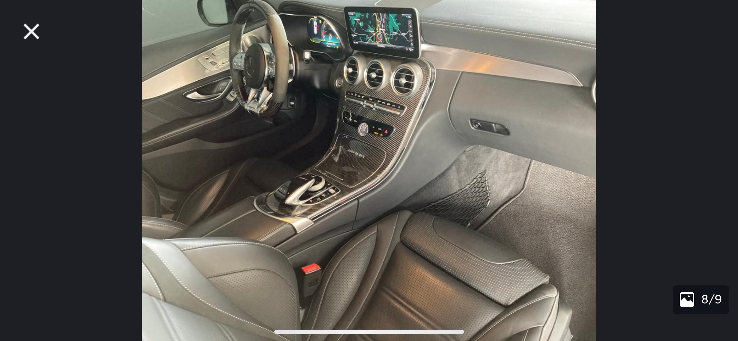

Je me permets de poster ça car s’inscrit dans la même réflexion.
https://link.mobile.de/yfkEatVJ4pj9mHYk8
L’avis de Madame:
1. M5 :D
thamomo007 le sam 22 fév à 12:23
J ai horreur des intérieur mercedes et de leur commodo a la con.
Tu c est quoi comme moteur le 63 ici ?
samolo le sam 22 fév à 12:26
4.0 v8 biturbo 476cv
