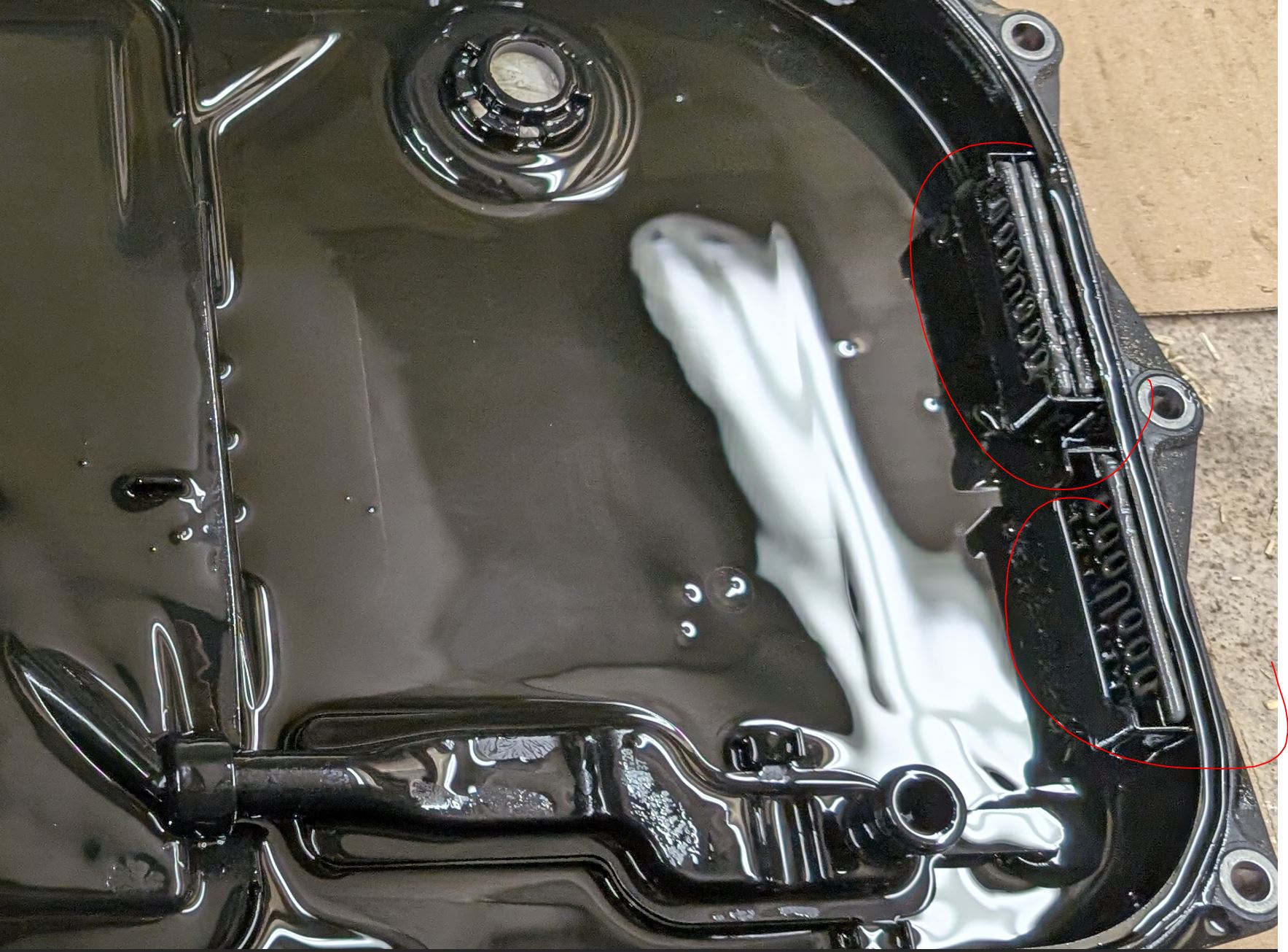

thamomo007 le lun 10 mars 2025 à 09:33
Bon ca y'est, boite revidangée, nouveau carter en place.
Du coup la boite est heureuse, la deuxième vidange était sympa, l'huile est ressortie très jolie, très claire.
en gros là on a passé quasi 11 litres d'huile neuve sur les 2 vidanges. (environ 5.5 litres par vidange.)

thamomo007 le lun 10 mars 2025 à 21:31
Ca semble un poil plus doux sur les rétrogradages genre 3 - 2 - 1 mais c'est peut être placébo.
Comme dit nico, si fait en temps et en heure, tu vois pas forcément la différence mais la boite elle va bien mieux vieillir. :good:
Dans le carter t'as ces petits aimants qui récupèrent les mini limailles qui se promènent, là y'en a peu pour 110 000km, mais si tu continues sans vidanger, les disques frottent de plus en plus, et ca s'use de plus en plus.. après c'est trop tard une fois abimé.
L'huile neuve permet de restorer les coéfficients de friction, et la protection des éléments qui frottent ensemble...

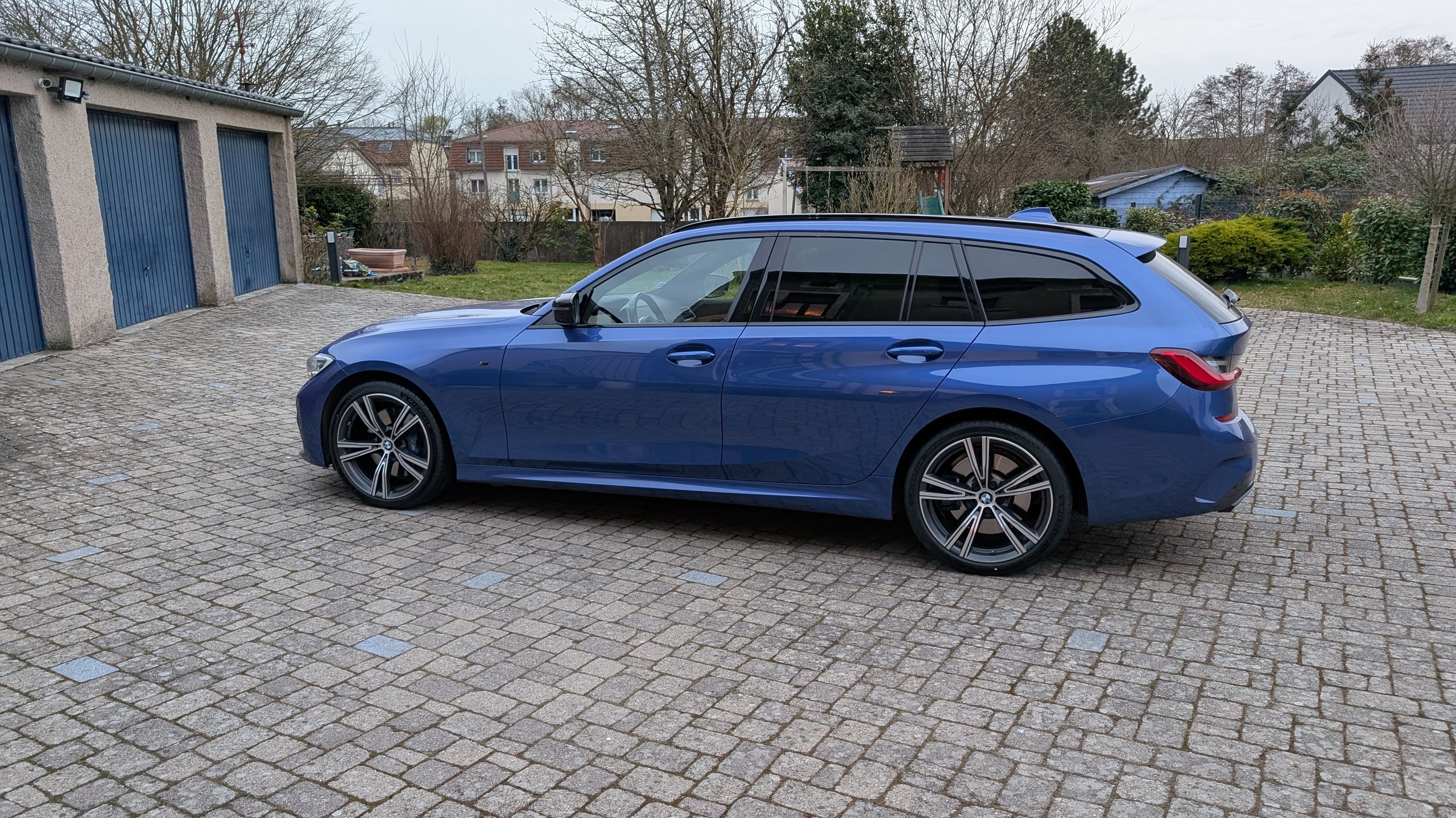

thamomo007 le jeu 20 mars 2025 à 19:01
Et voilà voiture récupérée, pompe à eau / galet tendeur / courroie remplacée.
Demain soir en rentrant du taff je vire les pneus chinois et mets les pneus été, il ne devrait plus trop geler. letsss goooo :love: :love:
nico-20vt le jeu 20 mars 2025 à 19:16
Tu vas pouvoir profiter un peu mieux sans te faire peur :good:
thamomo007 le jeu 20 mars 2025 à 19:33
ouai elle était pas belle, mais elle n'avait pas de jeu.
Juste une fuite à un certain moment de sa vie.

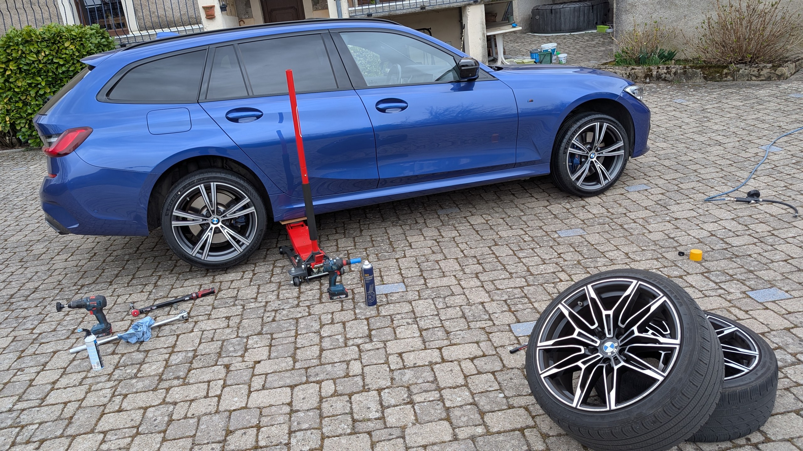

thamomo007 le ven 21 mars 2025 à 19:04
Ahhhhhhhhhhhh :love: :love: :love:

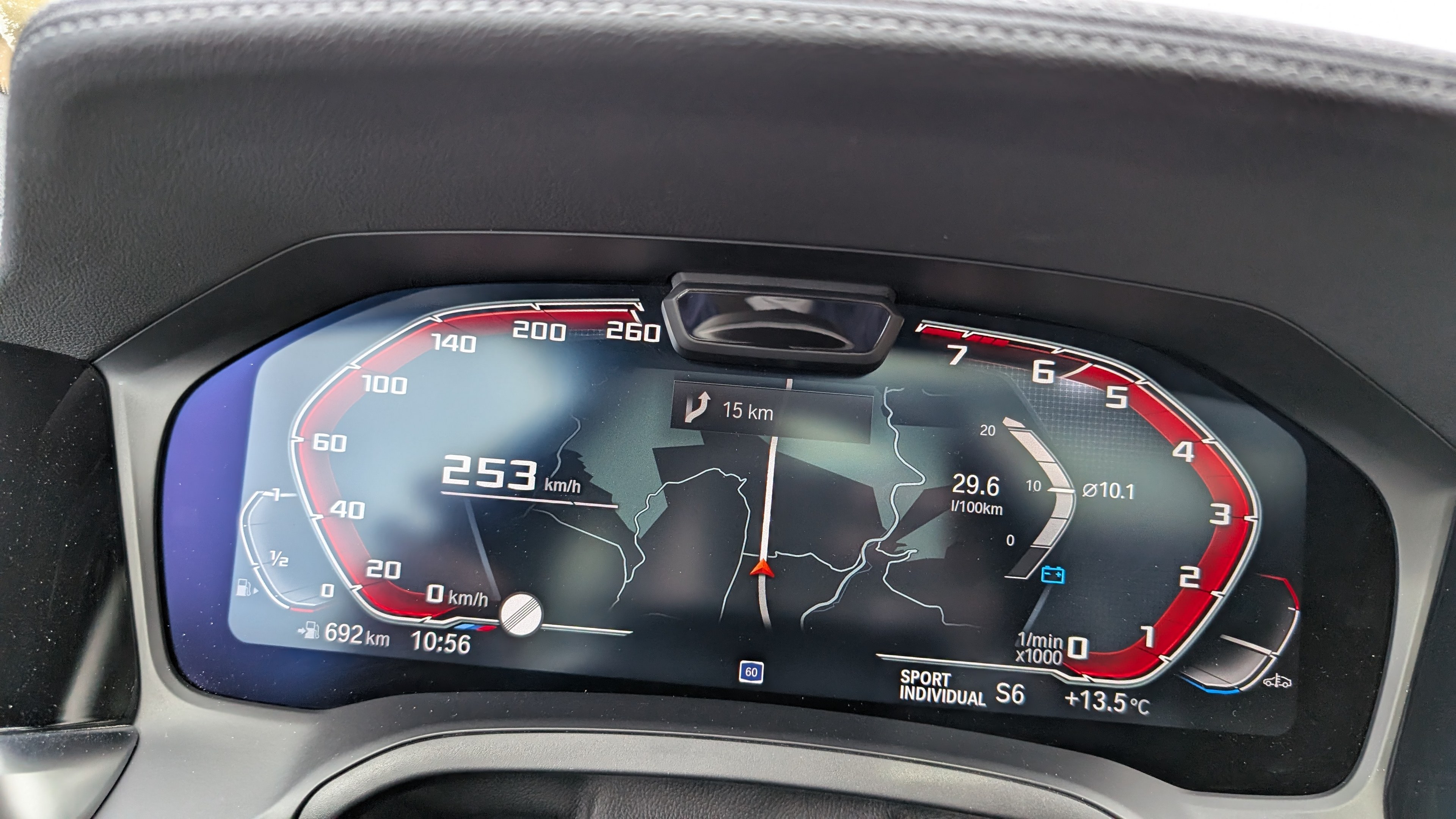

thamomo007 le sam 22 mars 2025 à 12:42
Validation des perfs.
Comment ça marche bien :love:
Trop de monde pour bloquer le compteur.
Carpe.diem le sam 22 mars 2025 à 12:43
C'est pas très lisible ca.
thamomo007 le sam 22 mars 2025 à 12:52
samolo le sam 22 mars 2025 à 13:01
Quand tout est rouge et que tu es en France = il faut s’inquiéter.
