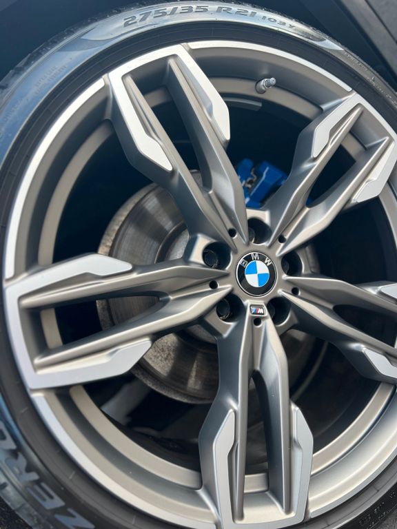

Marrant car le 40d est en 245 et 275 alors qu'un M est en 255 et 265.
Totopt le jeu 27 fév à 08:23
thamomo007 le jeu 27 fév à 08:53
21" mais vous êtes oufff :D

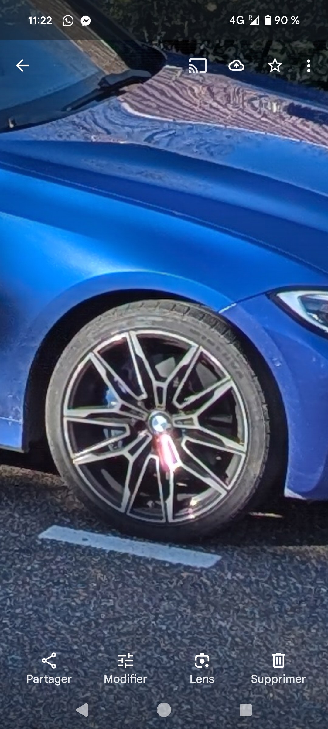

thamomo007 le jeu 27 fév à 11:24
@turbo1980
C est quoi mon modèle de jantes ? 825 M ?

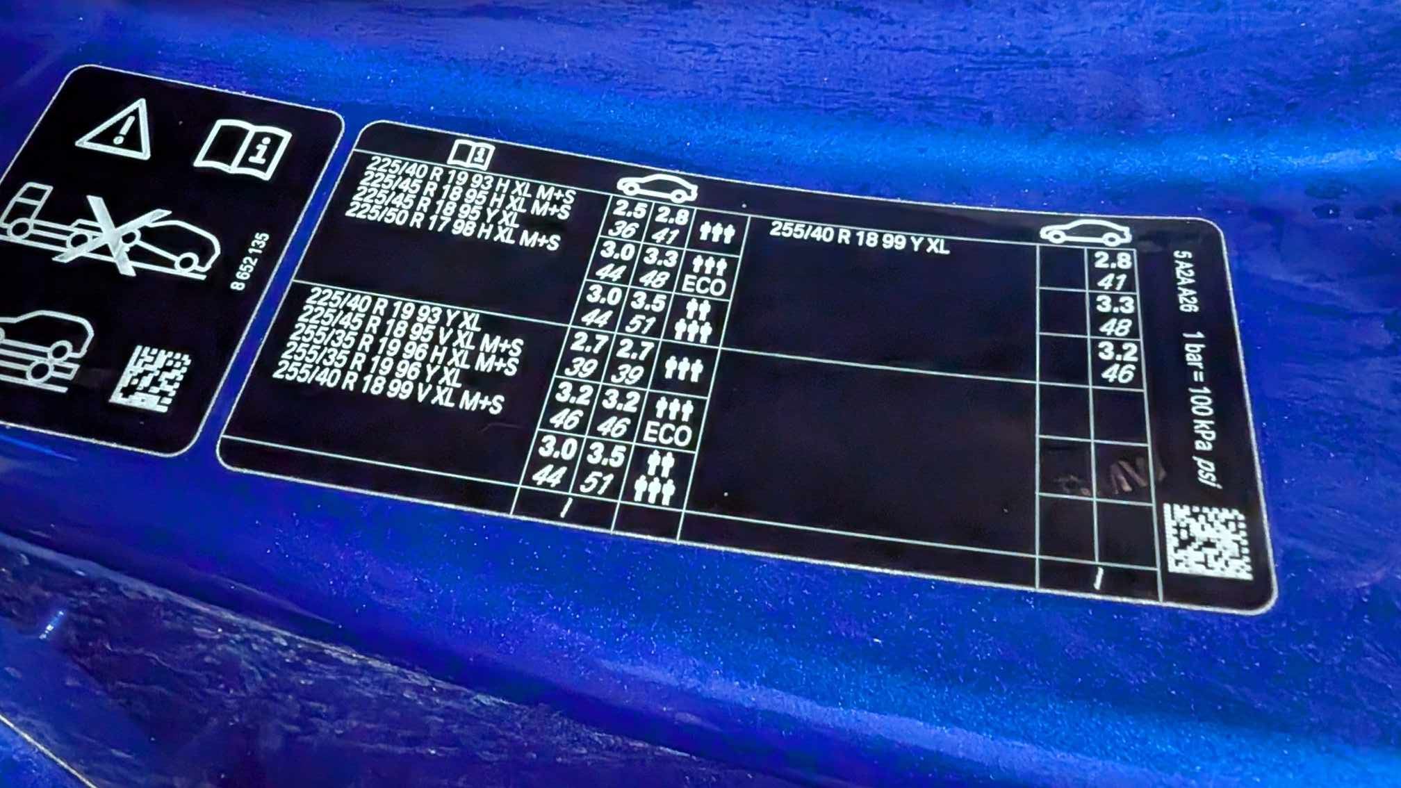

Mon idée sur le jeu hiver, je ne veux pas de putain de taille mixte, pour le jeu hiver je veux 4 x les mêmes jantes et pneus en 225 / 40 / 19
Il faudrait que je me trouve donc 2 jantes en 8,0Jx19 ET27 du modèle que j'ai mis en photo ....
Et je ne comprends rien à cette étiquette, c'est autorisé 4 x 225 / 40 / 19 ??
nico-20vt le jeu 27 fév à 13:33
Tiens il n'y a pas de 20 pouces sur l'étiquette de cette génération.
Non ce n'est pas autorisé la monte au carré.
T'as vraiment envie d'une saucisse pendant 6 mois de l'année ? ;)
thamomo007 le jeu 27 fév à 14:12
ben pour moi d'après l'étiquette tu peux faire au carré non ?
nico-20vt le jeu 27 fév à 14:31
Un joyeux bordel leur étiquette.
Mais je comprends aussi que c'est possible sous ton influence.
Sur la mienne ils ne proposent que au carré, ce que je ne fais pas bien entendu. 😅

Sur les f3x non c l inverse tu n as pas la droit à la monte au carré en hiver
Sur la m340i ça doit être pareil de mémoire
Si tu voulais des pneus hiver au carré fallait acheter une bmw traction :D
turbo1980 le jeu 27 fév à 19:31
Autant pour moi quand je regarde ici je vois du 17 et du 18 au carré
Mais pas de roues hiver en 19

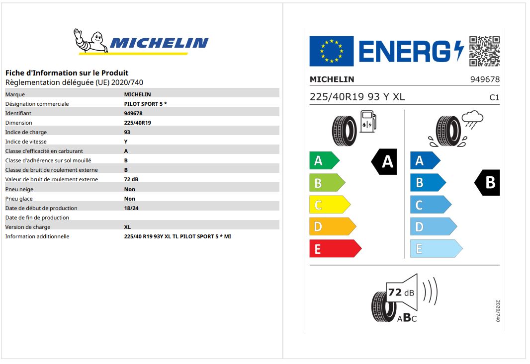

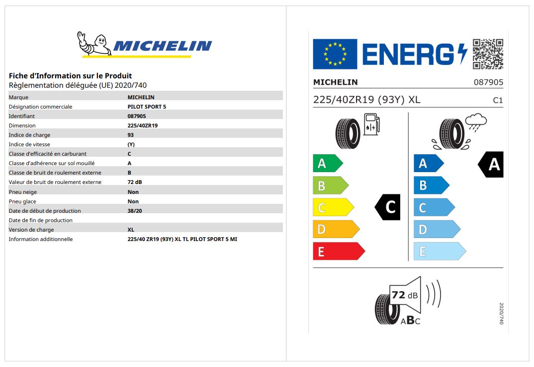

Tiens, j'avais même pas fait gaffe, le même pneu marquage étoile ou pas :
:oh:
nico-20vt le ven 28 fév à 18:01
C'est quoi l'étoile ?
Il a l'air moins efficace mais plus efficient.
thamomo007 le ven 28 fév à 18:04

nico-20vt le ven 28 fév à 18:12
C'est quand même dommage d'acheter un PS5 dégradé en grip juste pour une étoile qui n'a pas grande utilité non ? :louche:
thamomo007 le ven 28 fév à 18:15
bah écoute, pour le xdrive j'ai fait des tonnes de recherche, et visiblement ca a son importance.
Donc je vais me faire mon idée sur le marquage étoile. :D
nico-20vt le ven 28 fév à 18:20
La bonne étoile qui préserve le xdrive 😄
thamomo007 le ven 28 fév à 18:22
Je serais vraiment curieux que tu mesures les circonférences de tes roues pour me faire une idée. :idee:
Citation de thamomo007 :
« pour nico :
https://www.youtube.com/watch?v=COA630Juf_U
t'avais regardé cette vidéo ? Qui explique les détails en un PS4S et un PS4S * ??
nico-20vt le ven 28 fév à 18:26
« Je serais vraiment curieux que tu mesures les circonférences de tes roues pour me faire une idée. :idee: »
@thamomo007 Tu crois vraiment qu'ils foirent les circonférences quand y a pas d'étoile ? :)
