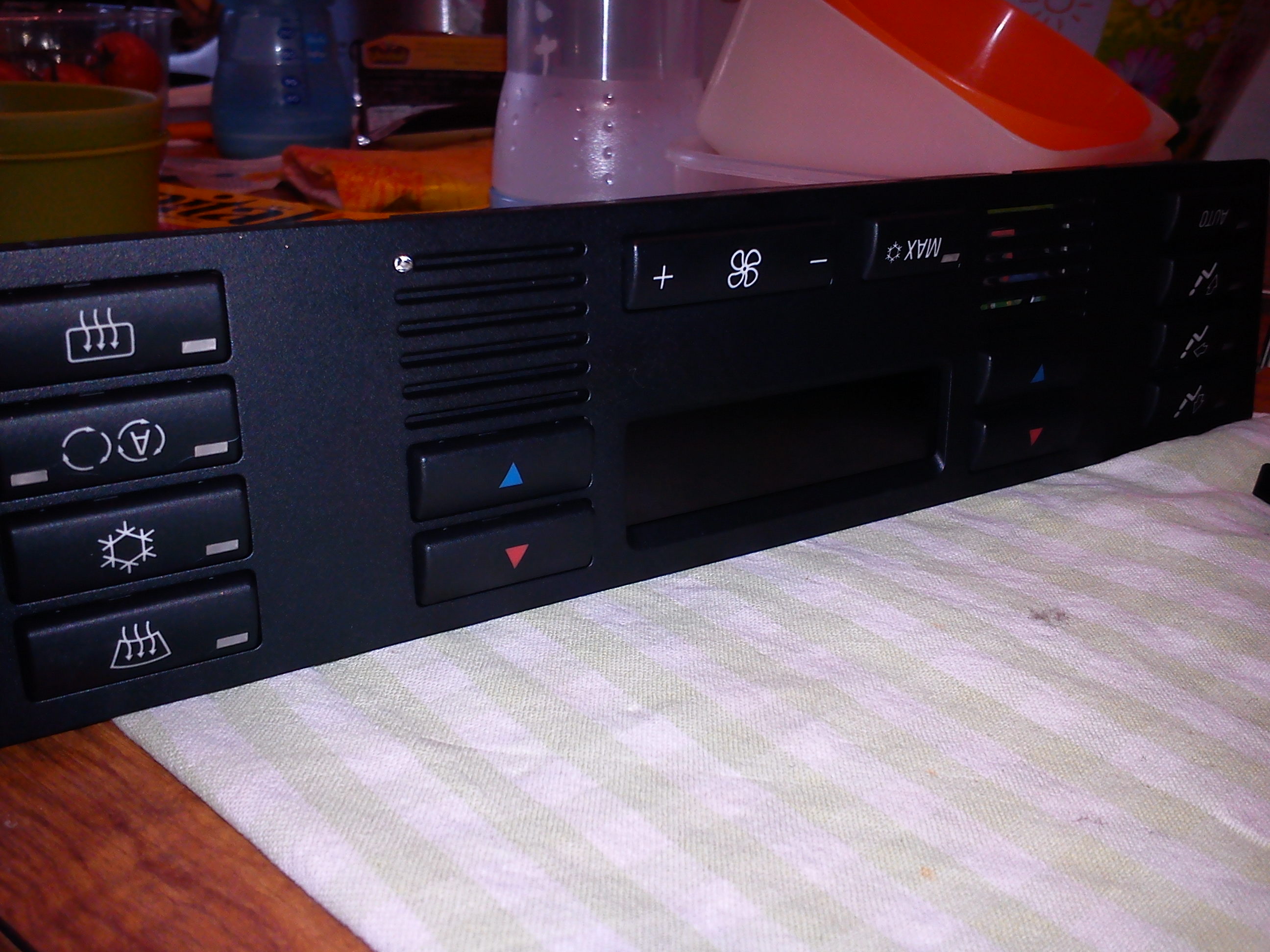

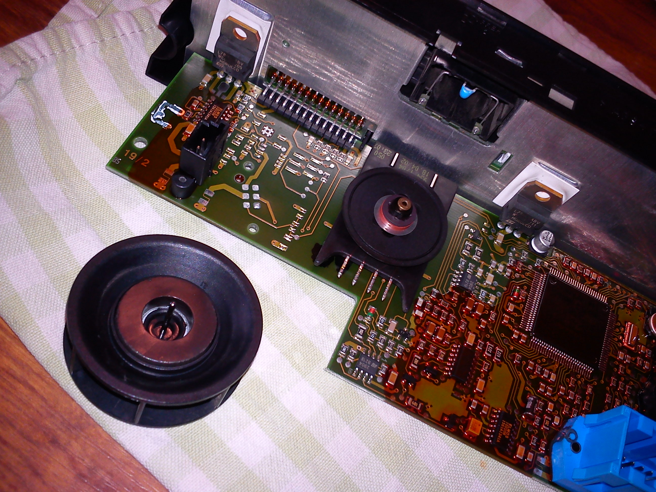

thamomo007 le jeu 13 mars 2014 à 18:44
Bon je l'ai eu ce salop de grillon sifflant :D
Le mini ventilateur du module de clim qui aspire l'aire de l'habitacle pour le faire passer à travers la sonde de température faisait un léger sifflement super énervant :arg:
Donc démontage nettoyage du ventilateur et un coup de WD40 très léger sur son axe de rotation :good:
Il remarche mieux que neuf !
Le ventilateur est un système astucieux, entrainé par un électroaimant, et il n'y a pas roulement comme sur un ventilo classique. C'est juste posé et ca tient par "aimant" donc nickel pour le nettoyer !

Un ventilo pour emmener l'air jusqu'à la sonde ... c'est assez ... étonnant quand-même !
matt le ven 14 mars 2014 à 00:17
Le mien fait du bruit aussi... Pour l'instant j'ai la flemme de démonter :D
thamomo007 le ven 14 mars 2014 à 07:58
Case démonte bien, hésites pas :good:
Dtect > pourtant c'est comme ca depuis les e28 / e34 / e36 / e46 / e90 phase1 etc etc :D
