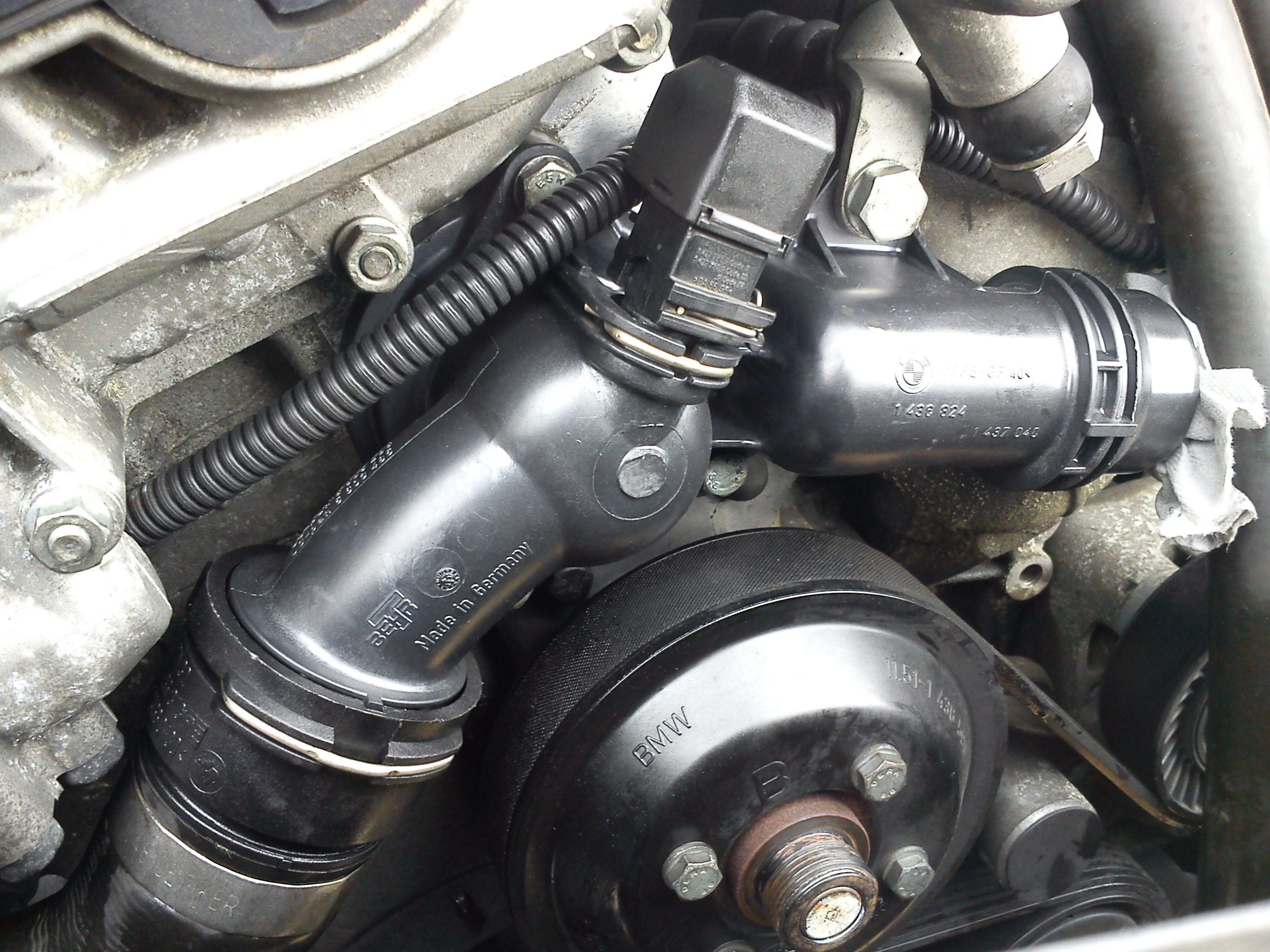

j'ai essayé avec l'outil ce soir pour le visco.
C'est venu nickel quasiment sans forcer ! Ca passe tout juste mais c'est parfait ! J'adore, demain je peux bricoler tranquille :good:

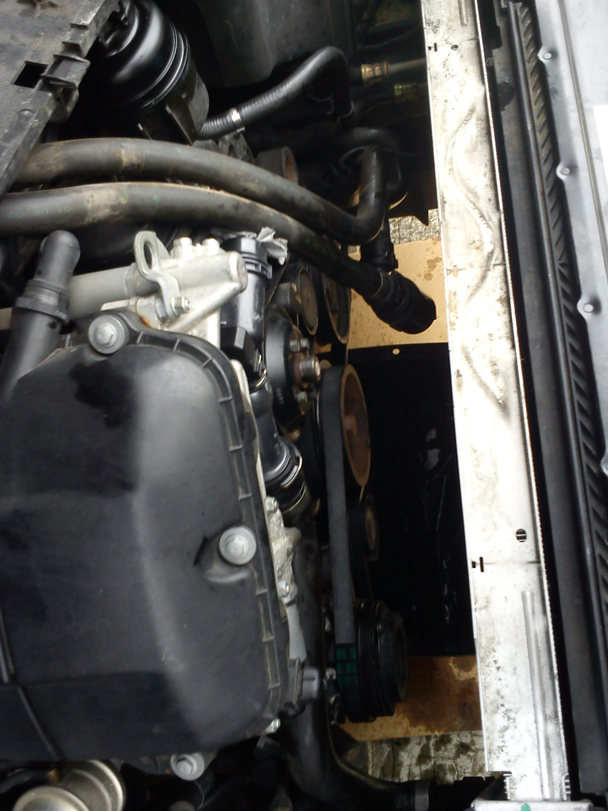

Bon, le vieux était bien de 2002 !
Maintenant température entre 87 et 97 degrés, nickel !
J'ai pas eu le temps de faire la pompe à eau, mais j'ai nettoyé plein de merde entre les 2 radiateurs, y'avait un paquet de vieilles feuille et e poussière :vomir:
Y'a largement la place nécessaire pour bosser une fois le visco enlevé. La purge d'eau ne m'a pas embêté ca c'est fait tout seul :good:

bon 350km fait depuis le calorstat hier :love:
Route / autoroute, conso à l'odb : 8,5l/100km :oh:
Honnetement je ne m'attendais pas à aussi peu pour une caisse de ce gabarit, le m54 + double vanos c'est du lourd :love:
Sinon avec mon application android Torque, j'ai pu vérifier le fonctionnement du calorstat "cartographique".
En roulant normalement, la sonde d'eau reporte 93 degrés, et dès que tu mets pieds au fond, en l'espace de 5 secondes, la température passe à 83 degrés :good: :love:

Bon j'ai comme l'impression que le ventilateur électrique de clim (derrière le pare choc) ne tourne pas, il est pas bloqué, donc va falloir que je vérifie ca :love:

Bon du nouveau, avec le logiciel de diag j'ai activé manuellement le ventilo moteur à fond, du coup j'ai entendu un cric crak + un bruit de feuille, et maintenant il tourne.
Même à faible vitesse avec la clim.... a surveiller donc.
En tout cas à donf ca fait un sacré barouf ! :oh:
