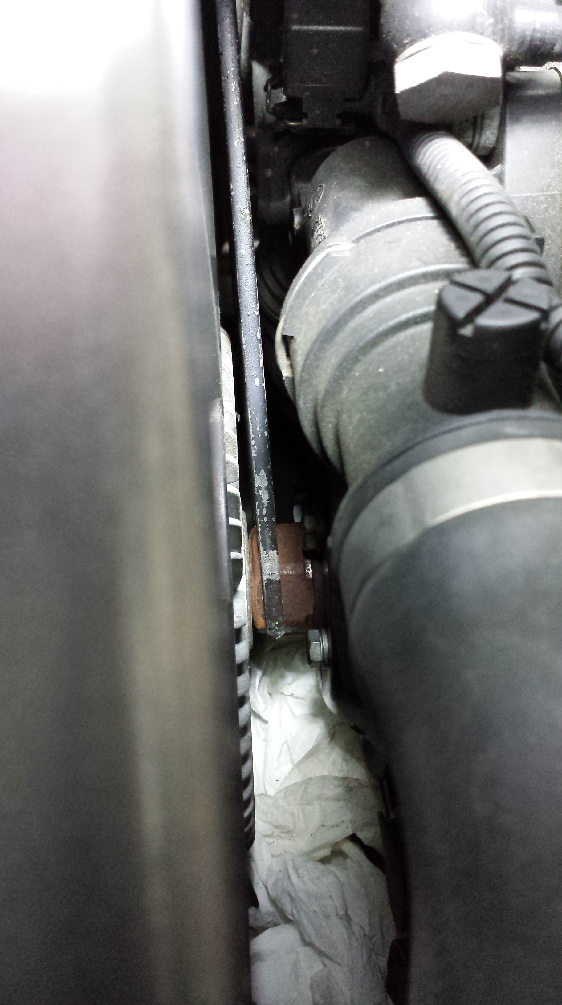

Tu parles du plastique qui protège l helice du visco ?
Sur la 530i on avait du enlever pas mal de truc...
jpcevol le dim 9 fév 2014 à 09:58
Le picon ?
thamomo007 le dim 9 fév 2014 à 10:07
oui le plastique qui protège l'hélice, il est pris dedans en fait ...
Bon je vais retenter après que le dégrippant ai fait son affaire...
thamomo007 le dim 9 fév 2014 à 11:08
ok je laisse tomber avant de péter un truc, j'attends mes outils pour le démonter...
j'ai retenter avec des coups de marteaux y'a rien qui bouge à part le moteur qui tourne ... c'est un coup à tout péter en plus si ca vient d'un coup...

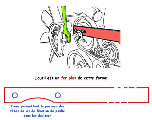

En fait je n'ai fabriqué que le morceau clé de 32. Il y a aussi un autre morceau qui vient tenir les vis de la poulie afin de pouvoir desserrer l écrou sans taper comme un bourrin au marteau.

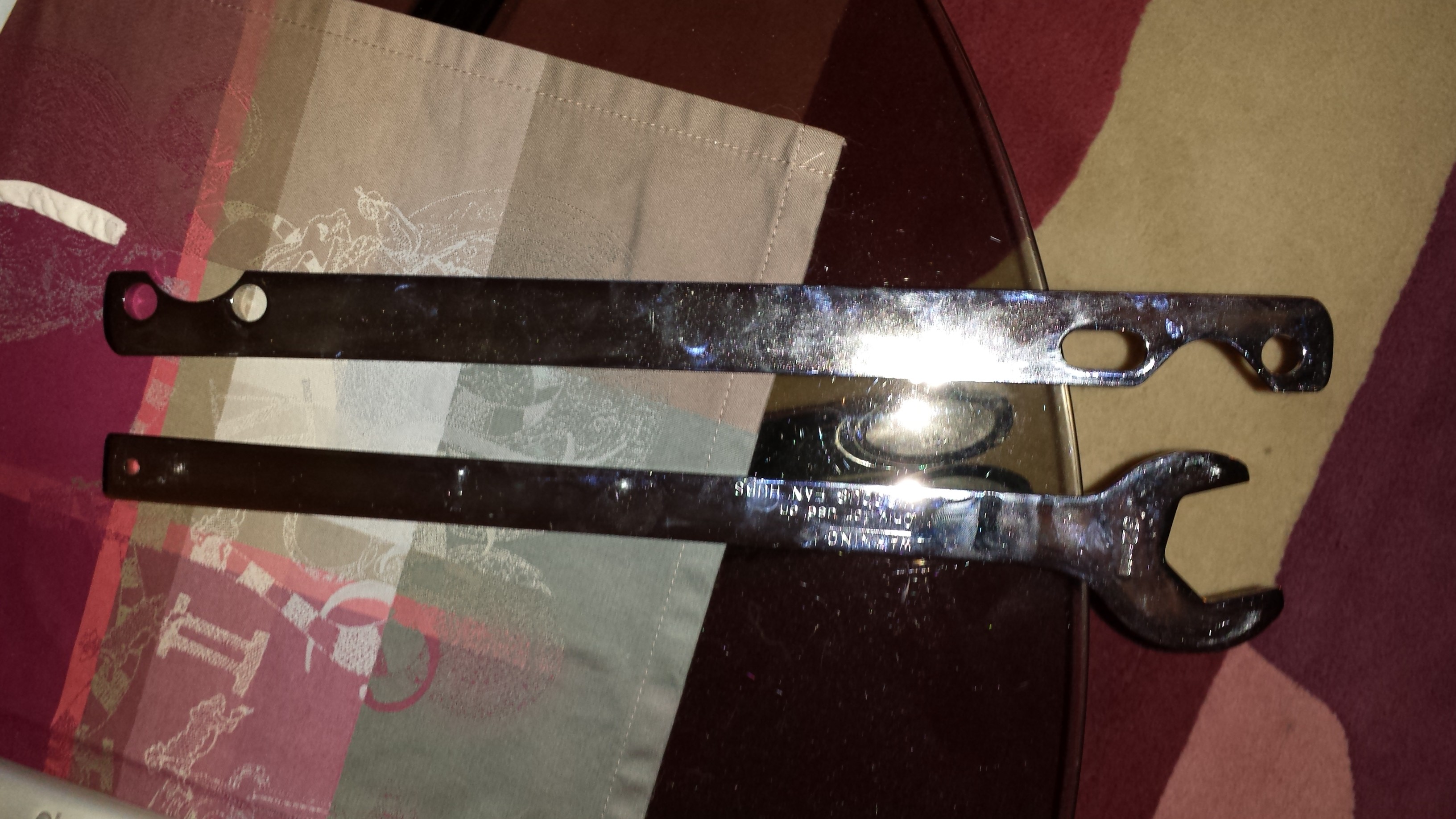

thamomo007 le lun 10 fév 2014 à 18:09
A yé recu :love:
xxxthedevilxxx le lun 10 fév 2014 à 18:12
Combien livré ?
Tu pourrais nous en faire un plan echelle 1:1 ? :)
thamomo007 le lun 10 fév 2014 à 18:15
€34,63 EUR livré :good:
Ca peut paraitre cher pour 2 bouts de métal, mais ils sont propre, et je les ai pour un bon moment :D
Ouai je peux te faire un plan.
http://cgi.ebay.fr/ws/eBayISAPI.dll?ViewItem&item=251278917621&ssPageName=STRK:MEWNX:IT&_trksid=p3984.m1497.l2649 (NEW BMW GM FAN Clutch NUT Wrench Water HUB Holding Auto Tool Holder KIT EB0033 | eBay)
xxxthedevilxxx le lun 10 fév 2014 à 18:18
Au moins tu es peinard avec ca :good:
Et une clé de 32 c est déjà pas donné!
thamomo007 le lun 10 fév 2014 à 18:34
oui et une clé de 32 ca sert à rien en général.
En plus y'a pas trop la place pour une clé, pas vraiment assez long, et trop épais car c'est deja un truc de bourrin 32
thamomo007 le lun 10 fév 2014 à 18:48
