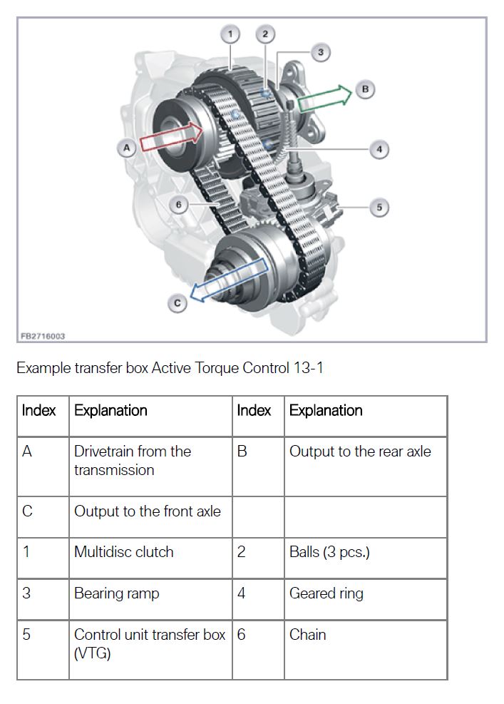

Concernant les différentiels j'ai fait pas mal de recherches.
Et faut pas mélanger, y'a 2 types de différentiels,
un qui visiblement casse souvent à cause de roulements coniques qui foirent dedans, en général sur les voitures < 2015
et celui qui est monté aujourd'hui qui semble relativement fiable, mais qui peut avoir ses embrayages internes qui patinent (d'où l'intéret de lui renouveller son huile régulièrement)
celui monté aujourd'hui sur quasi tous les modèles :

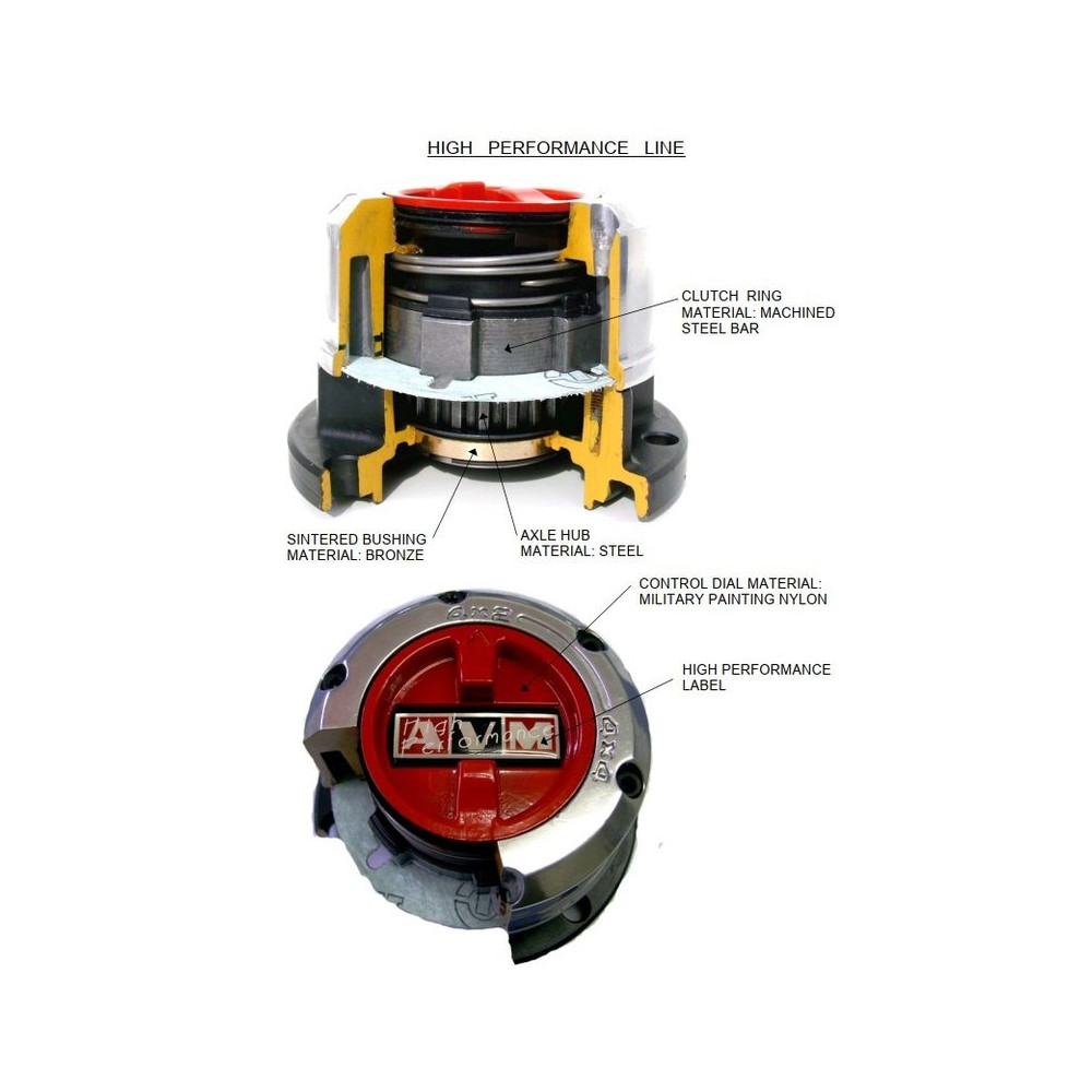

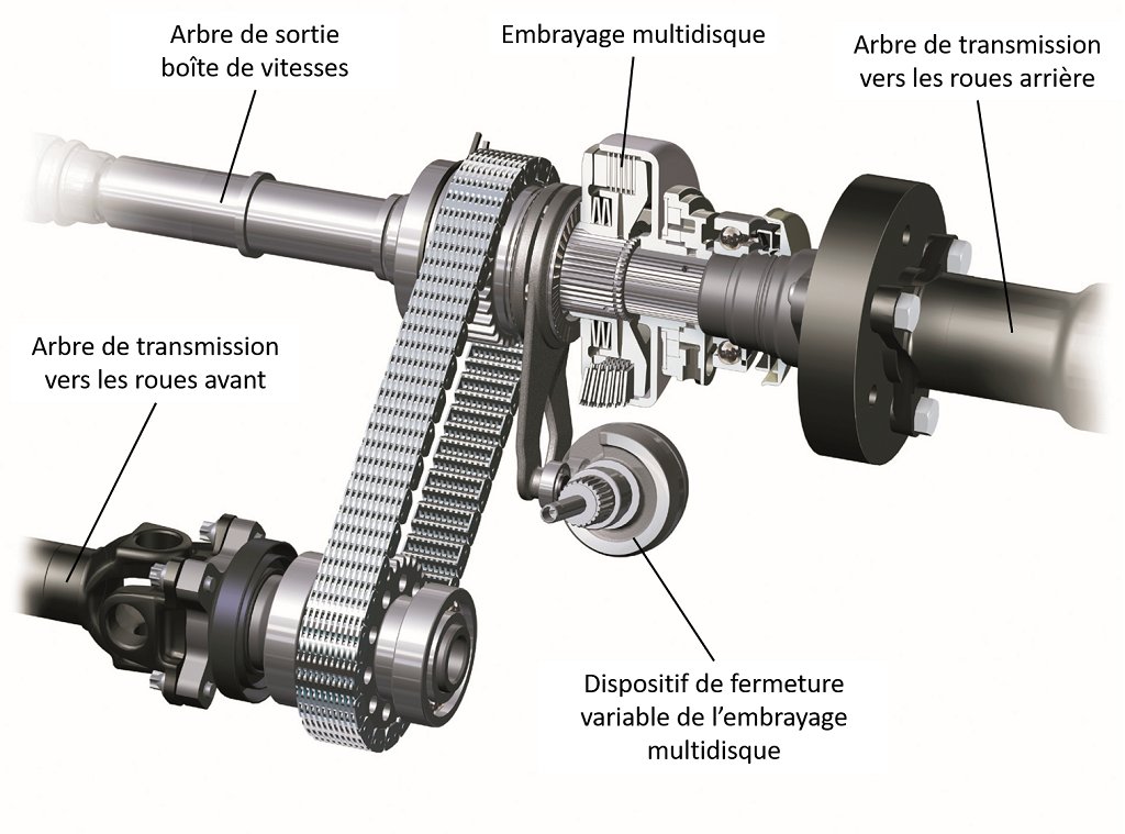

maxsub le ven 7 fév 2025 à 19:31
l’arbre avant tourne toujours y a juste pas de couple dessus.
thamomo007 le ven 7 fév 2025 à 22:25
ben oui / non, possible que seulement le différentiel avant tourne (les 2 cardans), mais pas l'arbre si il est pas entrainé par la boite de transfert.

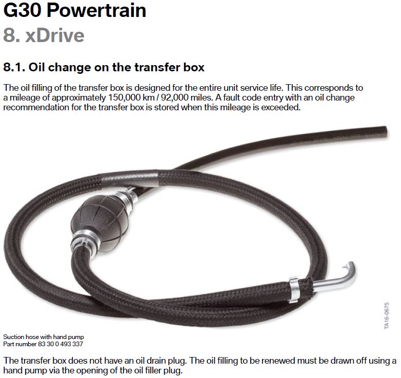

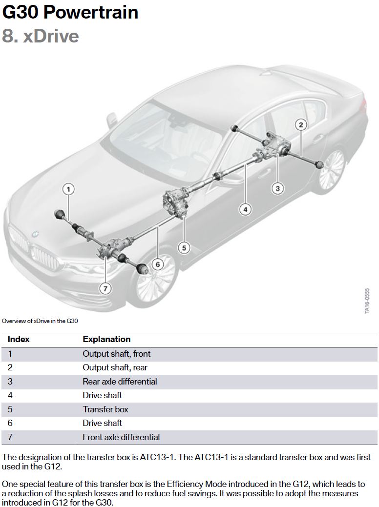

@thamomo007 attention l'ATC13-1 c'est la boite de transfert et ce modèle a été introduit avec la G12.
Différentiel y en a 1 ou 2 suivant si sDrive ou xDrive.
Ce qui m'avait fait halluciner dans la doc que j'avais trouvé une fois par hasard c'est le point 8.1 :D
maybachfan67 le ven 7 fév 2025 à 23:11
Citation de maxsub :
« l’arbre avant tourne toujours y a juste pas de couple dessus. »

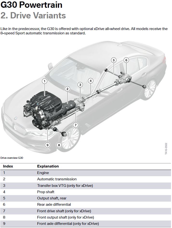

@maxsub pour moi non vu que la boite de transfert c'est le 5 sur le schéma suivant
D'ailleurs sur cet autre schéma on voit que la boite de transfert est directement derrière la BVA.
Donc si elle désaccouple l'entrainement des roues avant l'arbre 7 ne tourne plus (je veux dire pas entrainé par le moteur donc plus d'effet sur la boite de transfert).
Faudrait que je cherche où j'avais lu l'histoire des 160 km/h car ce n'est pas dans le pdf Powertrain ni dans la notice pdf que j'ai de la voiture.

Donc normalement elle tient la route niveau robustesse.
Et oui y'a pas de bouchon de vidange, faut aspirer le fluide .... :/ :bad: :D

Il n’y a pas de moyeux debrayables à ma connaissance sur ces autos (a moins qu’il soit dans le différentiel avant - edit à priori non en tout cas sur M5) donc l’arbre tourne entraîné par les roues avant. Pour en revenir au sujet, s’il y a une grosse différence de circonférence :
- le diff central va tourner constamment
- la diff de vitesse peut est captée par les codeurs, les ASR/ESP peuvent corriger a tord la report de couple pensant que c’est une perte d’adhérence. Le système peut également parfois se mettre en sécurité juste car il a détecté cette différence.
Les moyeux debrayables existaient sur les vieux 4x4 qui n’avaient pas de diff central et roulaient donc sur la route en propulsion pour réduire la résistance mécanique et l’usure des composants, et également rendre direction est plus légère (on est dans les années 70/80)
https://www.4x4-king.com/853-large_default/moyeu-debrayable-avm-renforce-toyota-fzjhdj-7879-hzj-747879-de-1999.jpg
edit : certains 4x4 rustiques actuels américains semblent disposer de systèmes semblables mais automatiques

maxsub le sam 8 fév 2025 à 11:19
On est d’accord que tu peux désaccoupler le renvoi de couple (en libérant les disques de l’embrayage du xDrive), mais l’arbre avant va physiquement tourner car il est entraîné par les roues avant.
Si tu veux que l’arbre de sortie avant de la boîte de transfert ne tourne plus, tu dois également désaccoupler au niveau du différentiel avant. Et si tu veux que les deux demi-arbres avant (qu’on appelle vulgairement cardans) ne tournent plus, tu dois désaccoupler au niveau des moyeux de roues avant (comme sur les vieux 4x4).
La vitesse d’une roue et le couple qu’elle reçoit sont deux choses distinctes. On peut faire du velo tandem avec des pédaliers justes reliés par une chaine, tout deux pédalons mais je peux juste laisser mes pieds sur les pédales sans fournir de couple et que tu fasses tout le boulot :D
En regardant le système il y a pire que ça, il n’y a pas de différentiel central. C’est l’embrayage multidisque qui assure le rôle de différentiel directement, et je doute qu’ils fassent tourner l’arbre arrière à 250 km/h et l’arbre avant à 0 km/h, car c’est à la fois dangereux et les frottements résiduels vont faire surchauffer le système.
Si je reprends l'exemple du tandem, tu ajoutes un crabot pour que tu arrêtes de forcer pour faire tourner mes jambes que je laisse trainer peinard sur les pédales. Et d'un coup tu me demandes de revenir t'aider directement à la vitesse de défilement de la route, ça va me faire drôle (la vengeance sera brutale :) ) d'où l'installation de roues libres très bruyantes.
En voyant ce système, même à basse vitesse une différence de circonférence doit être préjudiciable (idem sur une traction convertie en 4x4 avec un haldex d'ailleurs). Et plus largement, un embrayage multidisques restera une pièce d'usure même avce les bonnes circonférences, d'où l'intelligence de l'entretenir comme tu le fais.
