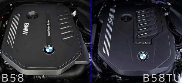

non le B58tu il fait aussi 340cv.
Il a juste recu quelques modifs.
https://f30.bimmerpost.com/forums/attachment.php?attachmentid=2120404&d=1565745080

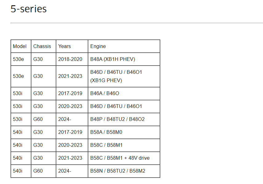

La 540i n'a jamais reçu le B58 TU :!:
nico-20vt le mer 8 janv 2025 à 15:35
thamomo007 le mer 8 janv 2025 à 15:37
bah si toutes les version > fin 2018 / 2019 l'ont.
Ca se voit assez facilement le cache moteur est pas le même. ;)

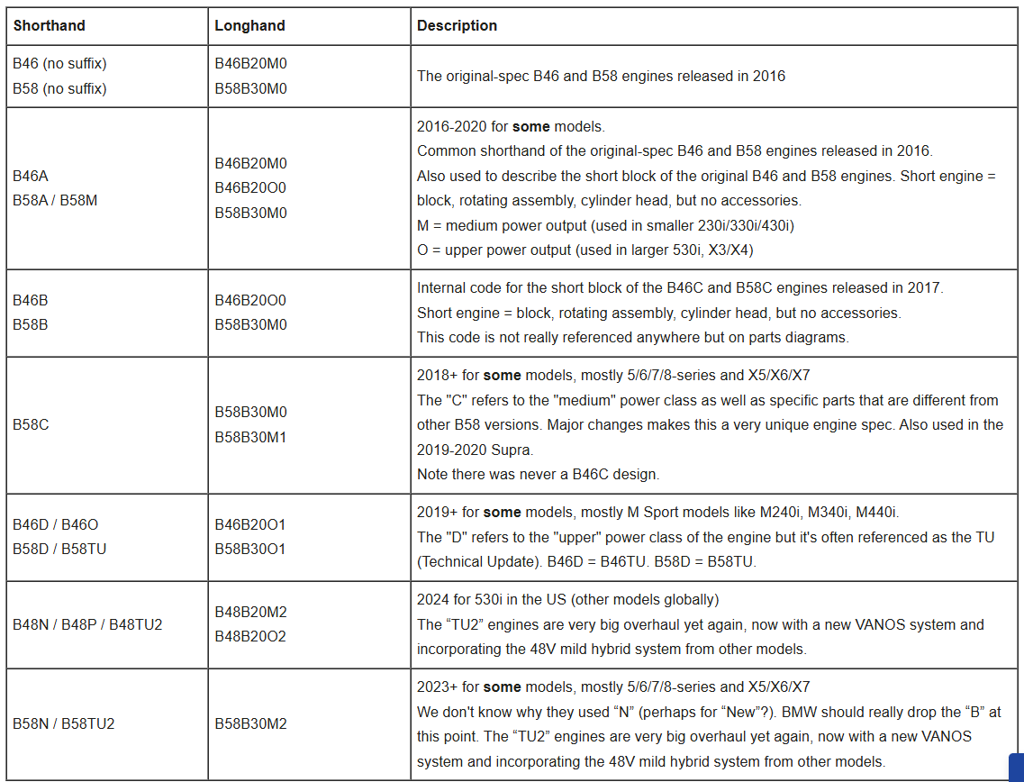

Désolé d'insister mais malgré le cache moteur d'après mes recherches c'est le B58D qui se refère à "TU".
Tu as des références officielles ? Ce serait intéressant.

Hum nico me mets le doute maintenant,
Y'a eu une révison b58 > B58c
Mais ca ne semble pas être le TU ... :louche:
https://www.bimmerworld.com/About-Us/BMW-B46TU-B58TU-Differences/ (BMW B46/B58 vs B46TU/B58TU)
thamomo007 le mer 8 janv 2025 à 15:44
Ouai mais ici von Juli 2018 bis Sept. 2019
https://www.hubauer-shop.de/de/autoteile/5er-teilekatalog/touring-5er/jt71-g31-b58c/jt71-11-moto/ (Ersatzteile Motor 540iX Touring G31 | HUBAUER-Shop.de)
Il a quand même le turbo avec le collecteur intégré dans le haut moteur, ce qui est le moteur TU :louche: :louche:

nico-20vt le mer 8 janv 2025 à 15:49
Citation de thamomo007 :
«Il a quand même le turbo avec le collecteur intégré dans le haut moteur, ce qui est le moteur TU :louche: :louche: »
Non le turbo avec collecteur intégré c'est uniquement sur le B58C des 540i et des Supra.
Cylinder Head-Exhaust Manifold-Turbo (B58C medium output)
On the B58C medium-output engines the cylinder head casting includes an internal exhaust manifold. The usual coolant passageways are routed around these internal exhaust runners. The coolant lowers the exhaust gas temperature which improves the life of the catalytic converter and the engine uses less fuel. It also helps to increase the coolant temp faster, bringing the engine up to operating temp sooner. This has eliminated the traditional external steel exhaust manifold for a very different design with a single 2>1 layout instead of two banks of 3>1. Instead of six exhaust ports on the outside there are just two. The cylinder head is obviously a different casting, however, most of the valvetrain, VANOS, and Valvetronic is the same across all B46 and B58 variants.
BMW only used this engine on 2020+ 540i, 740i, 840i, X5, X6, and X7 "40i" models as well as the 2019-2020 Toyota Supra. The "M40i" M Sport models used the B58D engine with a traditional exhaust manifold.
