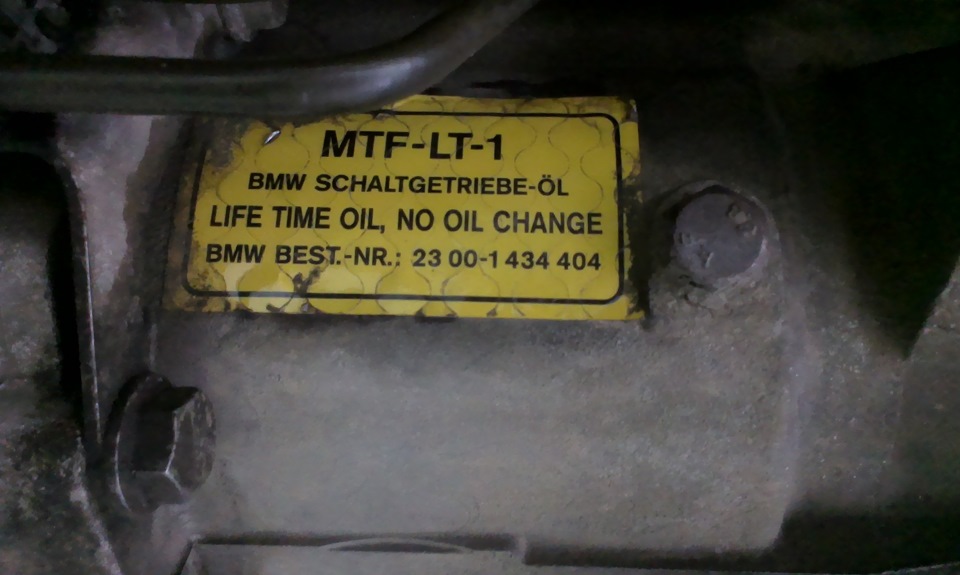

thamomo007 le mer 18 oct 2017 à 21:42
la boite 1 litre ca ne suffit pas, faut en acheter 2.*
''' Par contre je raconte de la merde sur les vidanges huile et pont. Elle en a eu lors de l'inspection 2 il y a 50000 bornes ""
si t'as fait chez bmw certainement pas eu car c'est à vie en concession l'huile de boite sauf si tu demandes fortement.

thamomo007 le mer 18 oct 2017 à 22:01
max > certain que non deja les e36 phases 2 n'avaient plus de vidange de boite.
Sur le forfait il doit avoir une "*" qui dit que non ;)

thamomo007 le mer 18 oct 2017 à 22:10
oui si tu demandes ils font, mais sinon la boite méca y'a une étiquette genre :

Sur mon Z3 y'a l'étiquette "a vie" et j'en ai chier pour trouver qqun ok de la vidanger.
thamomo007 le jeu 19 oct 2017 à 07:31
Yes sur la compact e36 de 98 pareil.
Mon mécano vidange sans soucis mais c'est vrai que certains hésitent.
