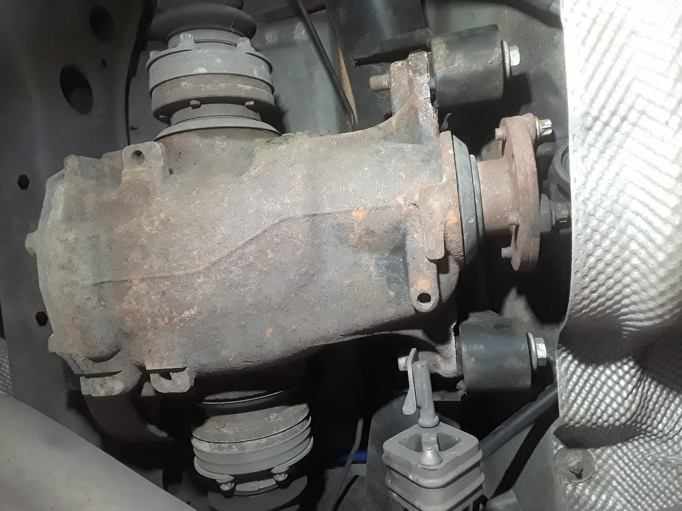

Pascualitoo le lun 27 déc 2021 à 13:02
J'envisage de remplacer le pont AR sur ma BMW serie 1,116i 2l 120 Ch de 2009, code moteur :N43B20A
- L'opération comporte t-elle des difficultés particulières ? Faut il un outillage spécifique ?
- Quelle est la ref du pont pour ce moteur ? (Sur le pont existant, il est gravé sur l'arrière : 7515438-03, et sur le côté : 7514 992
- un pont de motorisation diesel est il compatible, si les points de fixation au châssis sont identiques au pont existant ?
Merci pour vos réponses

Pascualitoo le lun 27 déc 2021 à 13:41
Voici une photo, C'est bien une boite manuelle

Pascualitoo le lun 27 déc 2021 à 13:54
Parce qu'il est de plus en plus bruyant (roulement de nez de pont usé, semble t-il)

bedpp le mar 28 déc 2021 à 16:04
@Pascualitoo
D'enlever le pont sur le véhicule c'est à la portée de tous.
Restaurer complétement un différentiel correctement :?: :?: c'est autre chose.
Il faut quand même connaitre, le faire dans un local, avoir une presse/arrache roulement , une clé dynamométrique, une clé a chocs ou grosse rallonge, de l'aide :D , grosse douille ( 30) un comparateur micrométrique (savoir s'en servir ) ( métrologie pour régler le jeu couronne/pignon d'attaque ). avoir les données des couples de serrage, du jeu ... un kit de pièces spécifiques rénovation. quelques bières :D
le savoir faire pour le réglage du pignon d'attaque, ne pas s'aventurer à le faire au ''piff''.
Perso j'ai jamais fait, j'ai une formation d'ajusteur ( dans ma jeunesse :D ) , je tenterai :D avec patience :D et sans contrainte de devoir le faire vite fait et faire des conneries :D
Pascualitoo le mar 28 déc 2021 à 16:40
j'ai un rapport de pont de 3.38, est il possible de le remplacer par un pont de rapport différent, si oui, quelle ref peut convenir question dimensions et adaptation à l'arbre de transmission (à 4 boulons) ?
bedpp le mar 28 déc 2021 à 16:52
Le carter doit être le même à toi de trouvé le bon rapport . De toutes manières cela sera plus rapide de le remplacer par un différentiel complet que de modifier le tien
ne pas te tromper dans ton choix et surtout avoir un intérêt à le faire.

Pascualitoo le dim 9 janv 2022 à 19:10
Bon finalement, en tenant compte des différents avis de chacun d'entre vous, j'ai décidé, plutôt que attendre une hypothétique offre en occaz (quasiment introuvable pour ce modèle), de remplacer mon pont HS par un reconditionné, non pas par GTH, qui étaient en vacances, et qui n'avaient pas en stock le modèle qu'il me fallait, mais par Globalparts-UK (via E bay)
J'ai été livré rapidement (moins d'une semaine), j'ai procédé au remplacement.....sans souci !
Merci pour vos conseils !
