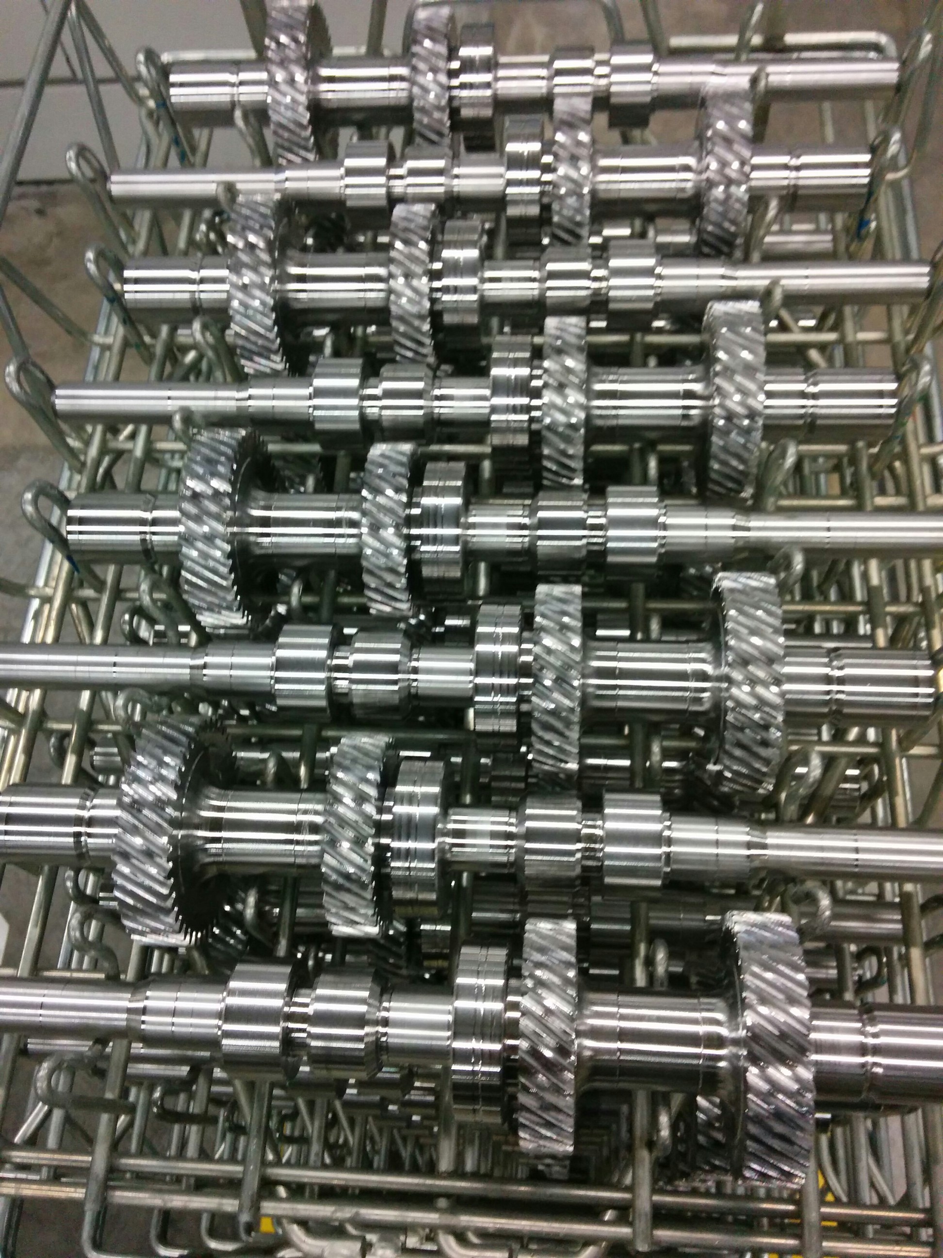

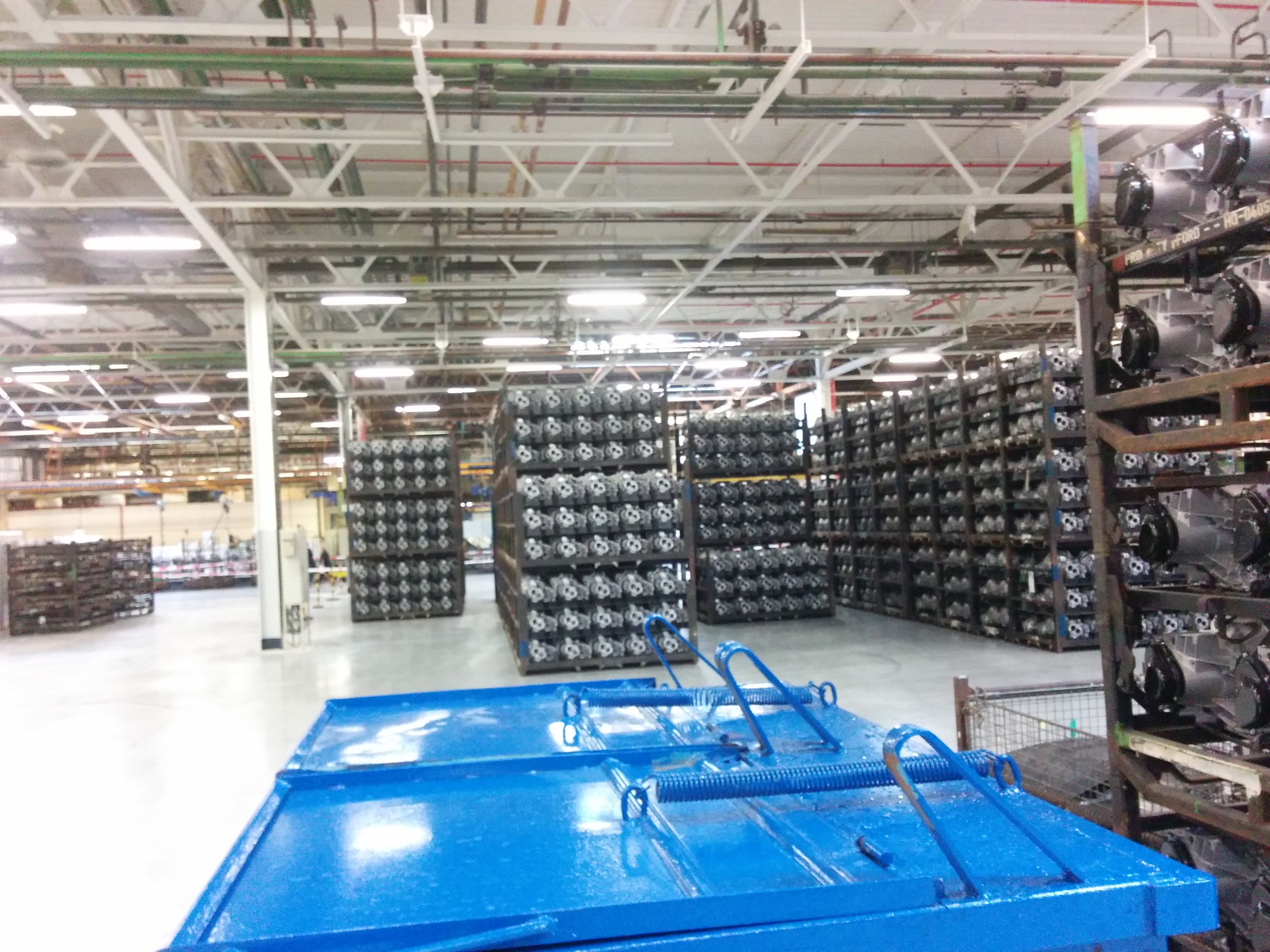

Toni > vous réparez les boites méca et auto ? ou juste vous fabriquez ?
nico-20vt le jeu 2 nov 2017 à 15:01
J'avais pas suivi les dernières nouvelles, il vient de me dire qu'il avait laissé tomber BM (4000 € c'est l'échange standard hors main d'œuvre) qui d'ailleurs change systématiquement le VM (:D ) et qu'il avait trouvé une boîte d'occase.
thamomo > On sait pas, en attendant la boîte a 90000 de moins que la sienne, et il paraît que c'est un souci pas connu, et donc que c'était pas de chance. Tu te souviens ? :idee: :D
Toniciano le jeu 2 nov 2017 à 15:05
Getrag ne fait que fabriquer, les réparations sont uniquement le fait de joint ventures comme dans le lien posté par Nico.
A noter que je n'y travaille plus.

Toniciano le jeu 2 nov 2017 à 15:12
Avec une usine en Italie, on peut faire plein de choses.
