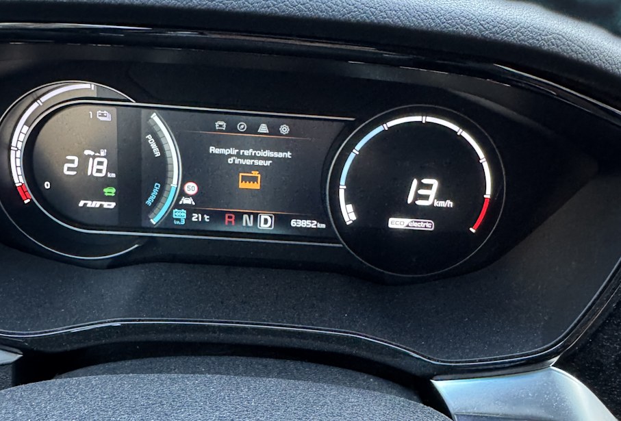

Ca sent le remplacement du liquide de refroidissement batterie ça
A la dernière révision, ils devaient le faire en action de rappel......et puis finalement surprise à la restitution de la voiture, ils m'ont dit que non, ils le feraient si apparition d'un message à l'odb. Je suppose que c'est ce message
Pourtant le niveau du liquide est au maxi dans le bocal

starter le ven 4 avril 2025 à 11:28
Oui ça coutait une couille du genre 600€ pendant un temps mais j'ai compris que ce serait pris en charge par Kia la dernière fois
Je reste méfiant avec eux :D
On trouve aussi énormément de sujets avec ce message d'erreur, même une fois le liquide changé. Le capteur a l'air de déconner
Fabala-x le ven 4 avril 2025 à 11:51
Parfois c'est juste un niveau à faire
Et oui il y a eu une grosse campagne de rappel

Mr.Ele le ven 4 avril 2025 à 14:35
Je l'avais sur la soul, au début uniquement au dessus de 30°C, ensuite plus régulièrement mais idem, le niveau était bon.
Pris en garantie, remplacement de la pompe a eau.
starter le mar 27 mai 2025 à 10:22
Bon la révision est faite et le remplacement du liquide de refroidissement de batterie est bien passé en action de rappel.
A priori y a 12 litres et la procédure est longue d'où les 500-600€ quand c'est de ta poche.
Pour autant, je crois que mon histoire d'amour avec l'atelier Kia va encore se renforcer.
Je récupère ma voiture, je démarre et bim, toujours le message d'erreur "remplir refroidissant inverseur". Je retourne voir le chef d'atelier, évidemment eux n'ont pas eu le message :etourdi: :D
Passage à la valise, pas de code défaut, il me rend la voiture et me dit qu'il m'appelle demain, il pense à changer un radiateur mais veut confirmer auprès de Kia France.
Ce matin, je reprends la voiture pour aller bosser, message d'erreur permanent et mode tortue qui s'active aléatoirement au bout d'une trentaine de kilomètres.
A suivre....

starter le mar 27 mai 2025 à 13:41
J'ai profité de la pause du midi pour aller lever le capot par acquis de conscience et je constate que le niveau de liquide de refroidissement batterie est nettement en-dessous du mini
La voiture est garée depuis plusieurs heures et aucune trace humide en-dessous
Sur internet, on trouve beaucoup de témoignages, il y aurait souvent des soucis de bulles d'air dans le circuit qui retournent au vase d'expansion lors du roulage voire de cristaux qui polluent le circuit. Il semble que la procédure soit de refaire une purge complète
Bref, je vais retourner chez mes amis de chez Kia ce soir après le boulot :arg:

starter le mar 27 mai 2025 à 17:43
Je viens d’y repasser, ils ont fait le complément, checké toutes les durites touchées pour la vidange et j’ai rdv dans 15 jours pour refaire une purge + monitoring de la pompe
Ils disent que Kia impose une 2nde purge mais généralement ça finit en échangeur ou pompe à changer
Le liquide d’origine est corrosif, ça crée des dépôts dans le circuit et ça fout le bronx, ils utilisent une autre référence de liquide depuis 2022-2023
Le tech avait l’air plutôt bien renseigné, on verra

starter le jeu 26 juin 2025 à 13:34
Malgré mes craintes, ils ont plutôt bien géré au final chez Kia pour mon histoire de liquide de refroidissement batterie.
J'ai du repasser 2 fois à la concession pour un appoint parce que le niveau de liquide baissait lentement. Ils m'ont filé un bidon pour que je fasse l'appoint moi-même pour tenir le délai de 10 jours avant nouvelle intervention mais je n'en ai pas eu besoin
Ils ont refait la vidange, changé le radiateur du circuit batterie, j'ai eu une EV3 toute neuve en prêt pendant 2 jours et au final tout est rentré dans l'ordre
