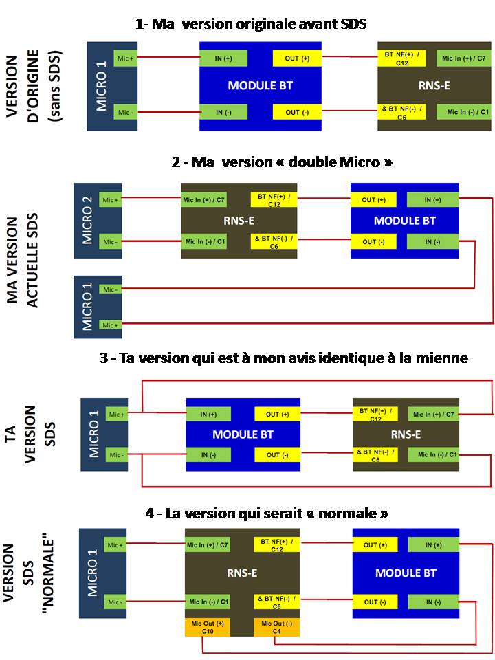

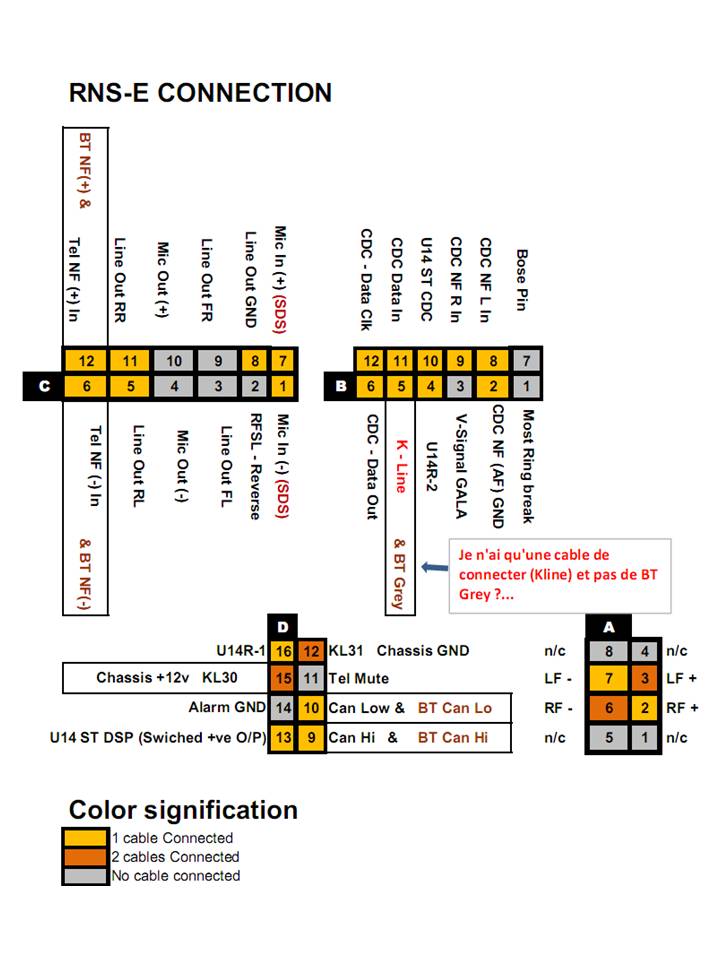

bedou le lun 20 avril 2009 à 10:42
Ma configuration
Volant Multifonction : codage 04042
Installation Bluetooth Audi d’origine : codage 0011803
RNS-E Firmware v0660 SDS: codage 0301717
Chargeur 6 CD
VAG-COM 805.4
Ce que j’ai fait, suite à la lecture de nombreux tutoriels sur le sujet
1) Mise à Jour Firmware RNSE
Mise à jour du Firmware RNSE avec Patch v0660 SDS
=> Menu Langue et volume commande vocale activée : RAS
Quand je lançais la reconnaissance locale par le bouton du volant, celle-ci se lançait bien mais évidement ne prenait pas en
compte mes instructions du fait que je n’avais pas de micro connecté
2) Connexion d’un Micro
Ensuite j’ai donc connecté le Micro. J’avais trois solutions :
1° Sans doute la plus propre
Recabler directement mon Micro BT sur le RNSE puis ensuite raccorder la sortie RNSE au module BT
Mais solution trop compliqué car accès au module BT très difficile (pour moi …)
2° Faire une dérivation du Micro BT sur le RNSE (Pin C& et C7) tout en gardant la connexion au module BT d’origine
La encore, pour que ce soit propre, il aurait fallut que je démonte le encadrement de porte pour faire passer le câble du Micro jusqu’au RNSE et trop difficile pour moi …
3° Acheter un second micro Audi (Référence 8L1862373A) et le brancher directement sur les entrée C1 et C7 dur RNSE
=> Option retenue
3) Programmation
Ensuite j’ai donc reprogrammé via VagCom le RNS-E et le Téléphone tels que :
BT (77) : codage 0011803 (en particulier mise à 0 de l’avant dernier digit)
RNS-E (56) : codage 0301717
4) Resultat
Rien ! Pas de reconnaissance des instructions données….
J’ai vérifié le Micro en le branchant sur un PC => Il fonctionne correctement donc cela ne vient pas de lui
A priori cela devrait fonctionner et pourtant ce n’est pas le cas….
Selon vous, ou aurais-je pécher ?
Dans la programmation ?
Dans le branchement du Micro ?
Ailleurs ?....
Merci pour vos conseils car là je ne sais vraiment plus quoi faire ………..
bedou le lun 20 avril 2009 à 17:06
En complément du Message ci dessus et suite aux essais complémentaires réalisés aujourd'hui :
En modifiant le codage du RNS-E en 0301117, j'ai réussit a faire fonctionner le SDS !
Mais j'ai donc perdu l'affichage des fonctions du Téléphone BT sur le RNS-E
Néanmoins, le BT fonctionnait quand même via l'ODB et la commande au volant
Mais une fois que j'ai fait fonctionner le téléphone, à partir de ce moment là le SDS ne fonctionnait plus jusqu'à ce que je recode de nouveau le RNS-E en 0301117
Donc conclusion
Soit j'ai le Systeme SDS qui marche, soit le téléphone ....!
Il y a bien un Pb de conflit entre les deux mais, en théorie par la programmation initiale 0301717 aurait du régler ces conflits
Si quelqu'un a une idée ...
Merci d'avance

angrywash le mer 22 avril 2009 à 01:54
Bonjour bedou
tout d'abord FÉLICITATION tu es le premier a être arrivé si lion et ça fait plaisir!
j'ai une A3 s-line de 2005 boite DGS et mon codage est :
RNS-E: 0205717
BT: 0012803
mais il faut également coder le volant (module 16) attention c'est différent si tu as la boite manuel:
le mien: 0013142
et le combiné d'instrument (module 17):
instrument-> adaptation-> ch 62 -> valeur 7 ou 23? (je ne sait plus et mon VAGCOM a rendu l'ame...je crois que c'est 7..)
sur un site américain un gas avec une A4 avait ce codage qui marche: BT 10702
good luke et tient moi au courant chez moi c'est nickel tout s'affiche et tous marche!
bye

bedou le jeu 23 avril 2009 à 14:53
J'ai donc essayé la modif du Volant: de 04042 je suis passé à 03042
Pour les Instruments j'étais déjà à 23
Pour le BT, je suis toujours en 0011803 (j'avais même essayé le diganotic via CAN mais c'est pareil)
Pour le RNS-E
Si je garde le codage standard 0301717, le SDS ne prend pas en compte ma voix mais le Téléphone fonctionne
Si je supprime le Téléphone par 0301117, le SDS marche Nickel mais évidement plus de téléphone ....
Conclusion: la valeur 3 ou 4 pour le volant n'a pas d'impact sur le SDS pour moi
C'est la panade ....
Ca pourrait venir de ma connexion d'un second Micro ?
Pourtant c'est normalement équivalent à la solution d'utiliser le Micro du BT branché en parralèle sur le RNS-E (et il semble que ça marche en théorie)
Sinon il ne reste que la solution que tu as utilisé c'est a dire MICRO sur RNSE puis sur BT (mais là il faut que je tire tous les cables et je ne suis pas sur d'y arriver...)
Qu'en penses tu ?
angrywash le jeu 23 avril 2009 à 15:47
J'ai fait encore plus simple j'ai tiré deux fils à partir du rns e que j'ai branché directement sur le cable BT vers micro BT en parallèle...
y'a pas plus simple tu dénudes le câble et tu te branche dessus tout en le laissant courir vers le module BT tu ne le coupes PAS!
bedou le jeu 23 avril 2009 à 17:22
Pour moi ta technique est identique à la mienne sauf que tu n'as eu besoin que d'un seul micro et moi de deux (ça m'a couté un peut plus cher mais je n'ai pas eu à cherche les câbles)
Ci dessous les différents types de montage selon moi :
Ta version (3) et la mienne (2) sont équivalente non...?
La version 4 marche très bien à priori mais il faut aller chercher tous les câbles et c'est vraiment trop galère (le BT est planqué sous le siège et très difficile d'accès, sans parler du câble Micro qui passent dans les montants des fenêtres )...
Tu as bien connecter ton micro sur C1 et C7 ?

angrywash le jeu 23 avril 2009 à 18:31
Ca un peu de la peine de te voir si pret du but et qu'il y est un truc qui merde...
bref j'avais juste un simple audiconcert 2 à l'achat de ma audi et j'ai moi même monté le RNS E (en effectuant la modif pour passer a un double DIN (descendre la clim ect...)) et le BT donc c'est clair que c'était plus facil pour moi vu que je savais exactement ou passaient les câbles...
tu as fait un super schéma mais ce n'est pas dit que ce soit exactement identique car un des codage désactive peut être un micro?
mais ca ne parait pas très logique...
désolé mais je suis a court d'idée... essai le branchement comme moi en direct (jolis schémas!!) et change le codage BT par 10703 ou 10603 pour voir ce que ca donne et oui je sais c'est pas logique non plus...mais ca marchait chez un américain..
bye
bedou le ven 24 avril 2009 à 09:12
Salut Angrywash
Avant de jeter l'éponge définitivement, je voudrais juste vérifier mes connexion RNS-E avec toi, en particulier celles du BT
ci dessous le schéma de câblage "théorique trouvé sur le Net" et le mien (voir la légende : en jaune les PINS connecté sur le mien)
le BT doit être en théorie connecté en :
C6 / C12 => Ok
D9 / D10 => Ok
B5 => Un seul fil en arrivé qui est la Kline donc manquerait l'arrivée fil Gris du BT ? (a moins que Audi ne l'ait connecté à la Kline ailleurs ?)
Qu'en pensent tu, toi qui a câbler toi même ton BT ?
Et de façon générale pour les autres connexions ?
Merci d'avance

bedou le mar 26 mai 2009 à 15:55
Pour Dioucp
A mon avis votre Kline n'est pas connecté au RNSE (Broche B5 de mémoire)

bedou le sam 30 mai 2009 à 08:28
C'est exactement ca, tout fonctionnait bien sauf la reconnaissance Vagcom du fait que la connexion Kline du BNS est differente du RNSE
Derives ton fil qui arrive en C7 sur B5. (tu auras besoin du C7 pour le micro in)
