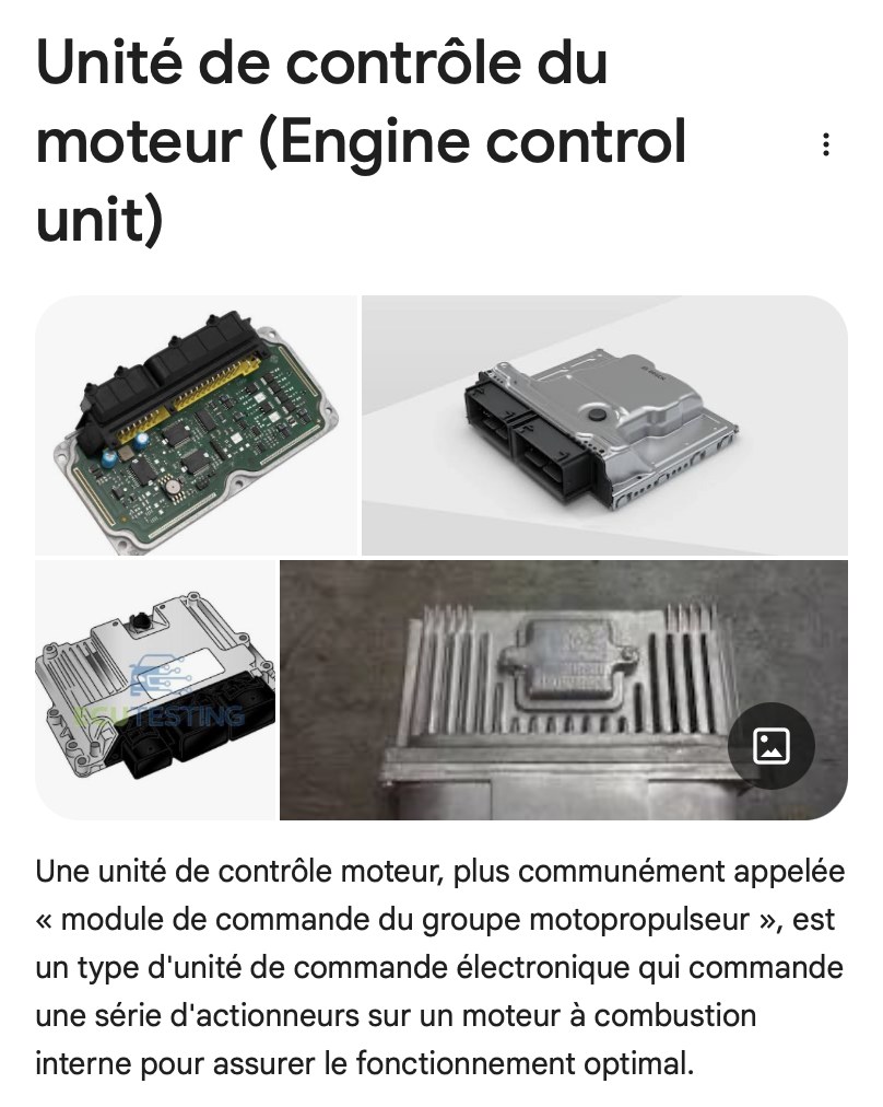

@Klax
Il faut examiner l'architecture du moteur, si tu as deux bancs, par exemple, le banc 1 situé côté gauche avec X cylindres, et le banc 2 côté droit avec X cylindres, alors tu auras deux ECU, un pour chaque banc.
Lorsque le moteur possède deux bancs, chaque banc a son propre ECU, et celui du banc 1 ne contrôle absolument pas le banc 2, et vice versa. Ils sont très distincts.
Attention, il n’y a pas seulement deux ECU sur un moteur à deux bancs. En réalité, chaque banc constitue un moteur à part entière, avec son propre filtre à air, son papillon, ses injecteurs, ses vacuum lines, son système d’échappement, ses sondes lambda, et autres sondes, et même une pompe à essence dédiée pour chaque banc.
C’est comme si tu avais deux moteurs collés l’un à l’autre.
Il n’y a donc pas de configuration avec un ECU maître et un ECU esclave pour la gestion moteur
Attention, je parle uniquement de l’ECU (Engine Control Unit), c’est-à-dire la gestion moteur.
Il y a aussi un troisième appelé ECU ( a tord) car il s'appelle en réalité TMC ( Transmission control unit) au TCU Transmission control unit - dans mon cas TMC sur l’Aston, qui concerne tout ce qui est suspension pilotée, boîte de vitesses, transmission, etc
Les ECU dédiés à la gestion moteur se trouvent généralement dans le compartiment moteur.

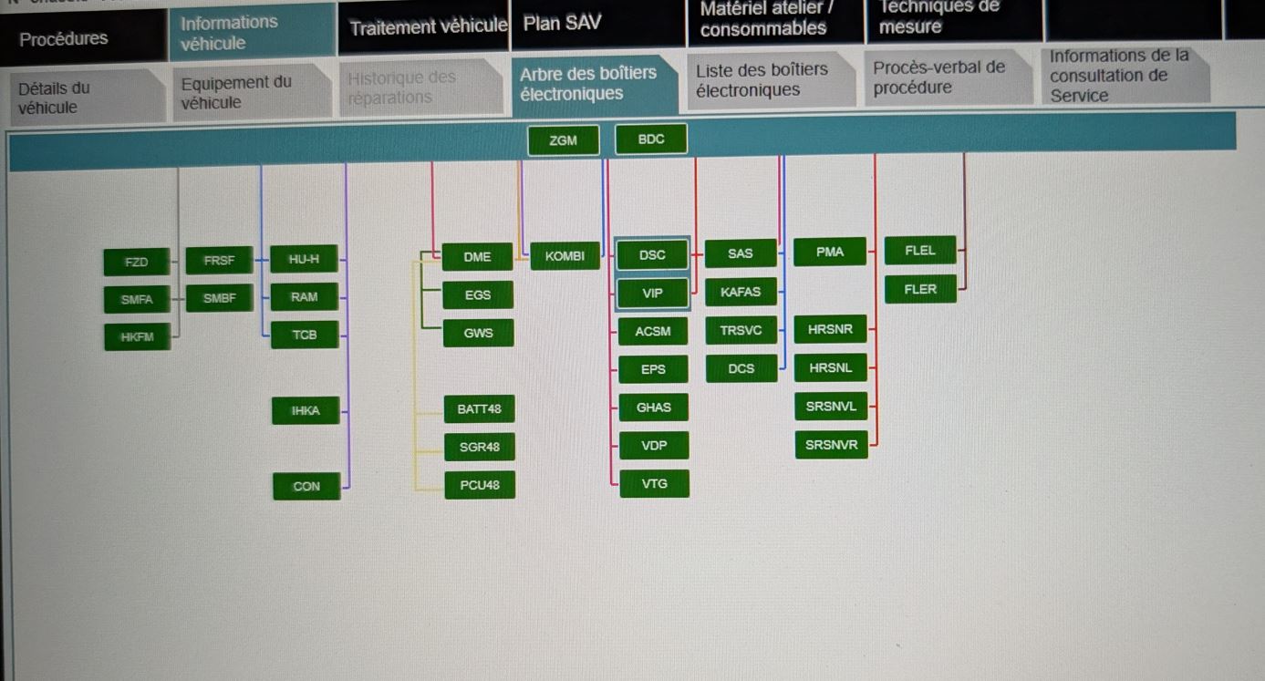

thamomo007 le sam 16 août 2025 à 15:59
ECU ca veut dire Electronic control unit. C'est un terme générique.
Chez bmw t'as l'ecu DME par exemple (digital motor electronics) pour les moteurs essence.
Dans ma g21 il y a 32 ECU.
Toniciano le sam 16 août 2025 à 16:17
Pour le coup là c'est Engine et pas electronic...
