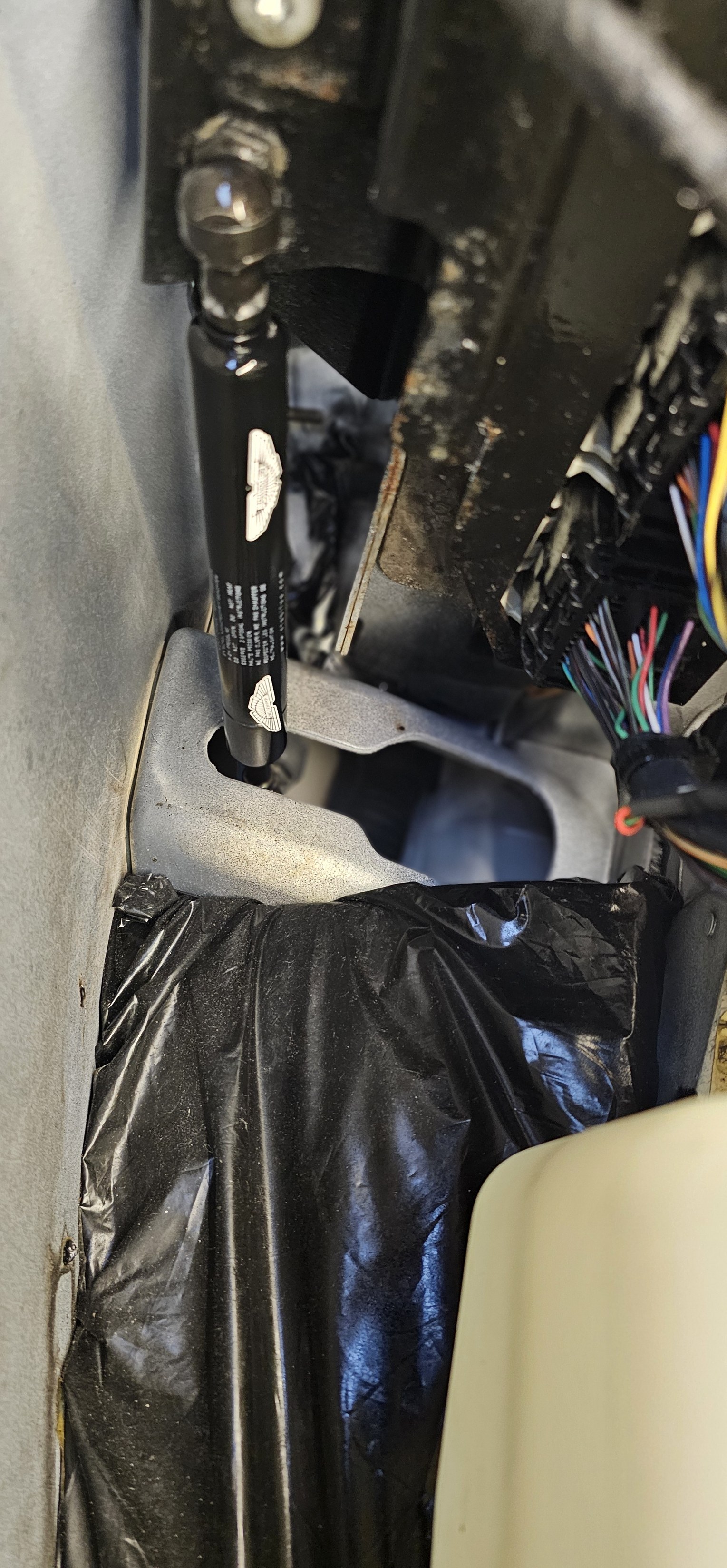

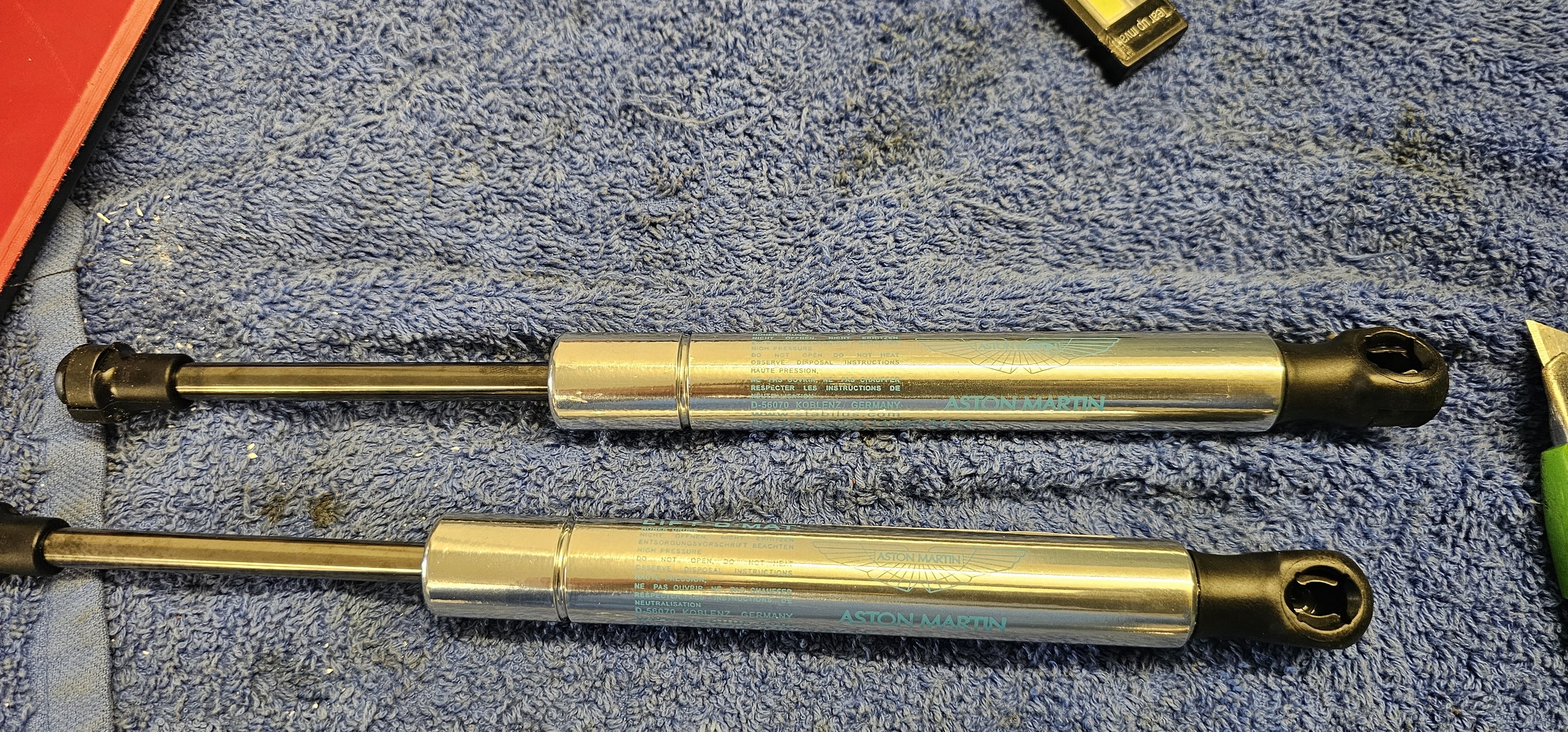

caiada le mer 20 nov 2024 à 22:33
Petit update;)

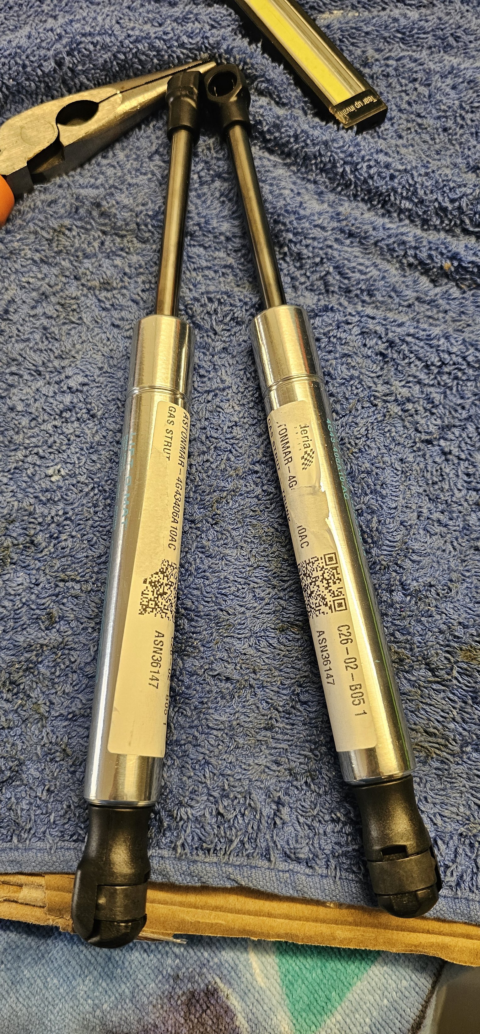

J'ai remplacé les deux amortisseurs du coffre par des OEM (pièces d'origine) Aston Martin. Coût : un peu moins de 200 euros les deux. L'avantage, outre le logo et la marque bien visible, c'est la finition chromée. Il s'agit de produits Stabilus, un équipementier reconnu.
Avec un couple de 250 Nm comme à l'origine, le résultat est bluffant ! Contrairement à mes doutes initiaux, vos conseils étaient judicieux. Le changement est radical : plus rien à voir avec les anciens. Un petit test simple permet de s'en rendre compte : posez un amortisseur usagé sur votre paume d'un cote et l'autre sur le sol et appuyez. Il s'enfonce facilement. Avec un neuf, c'est une autre histoire !

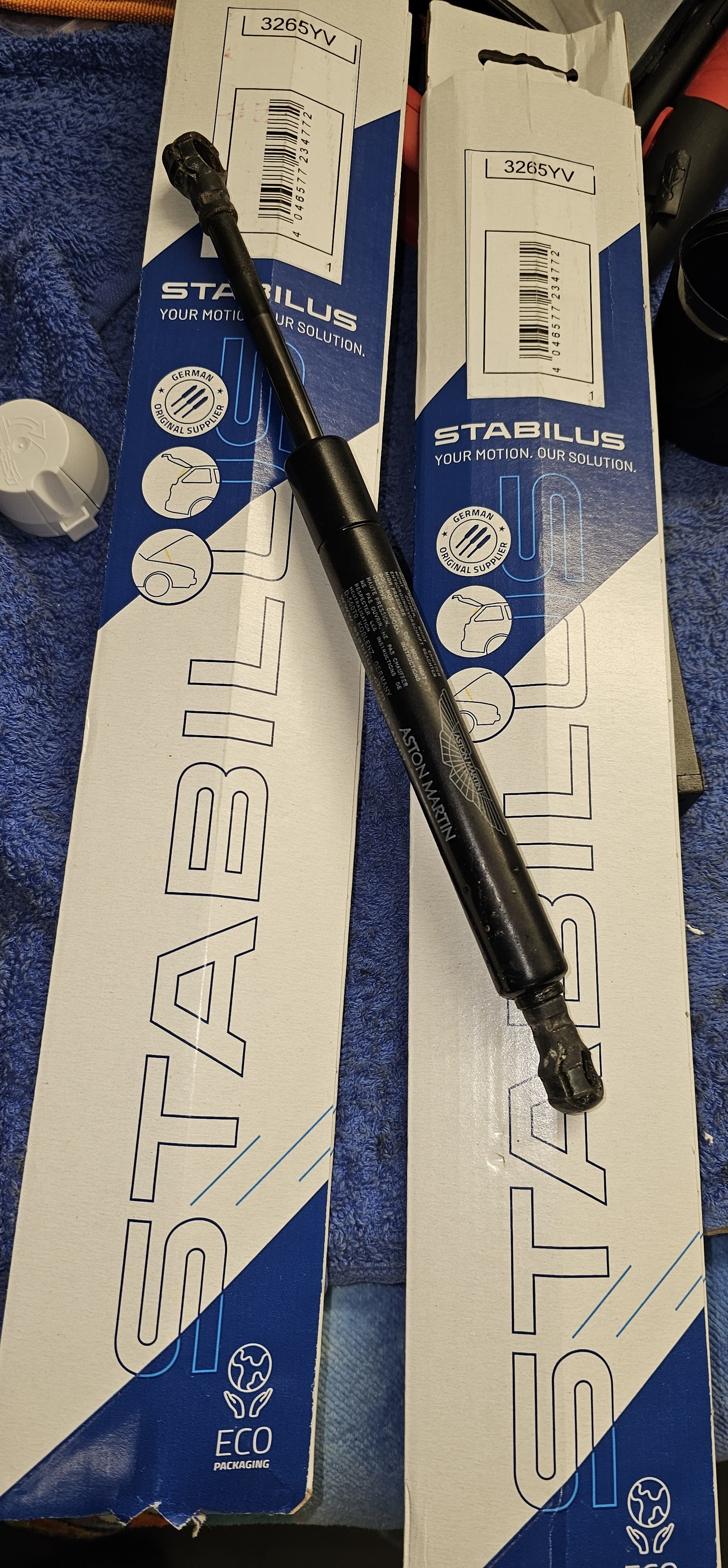

j'ai également remplacé les amortisseurs des portes par des Stabilus équivalents aux orignaux, mais sans les logos Aston Martin (ils ne sont pas visibles à cet endroit donc le logo a 120 euro n'est pas nécessaire). Coût : 64 euros les deux et reste le même de 250 Nm. ( plus de couple rend difficile la fermeture des portes et sur le coffre ça force sur les charnières)
Le montage a nécessité un peu de travail, mais le résultat est une fois de plus incroyable. Cela montre à quel point les amortisseurs d'origine étaient fatigués.
Bilan : tout est nickel ! Seuls ceux du capot moteur semblent encore en bon état donc pas remplacé. ;)

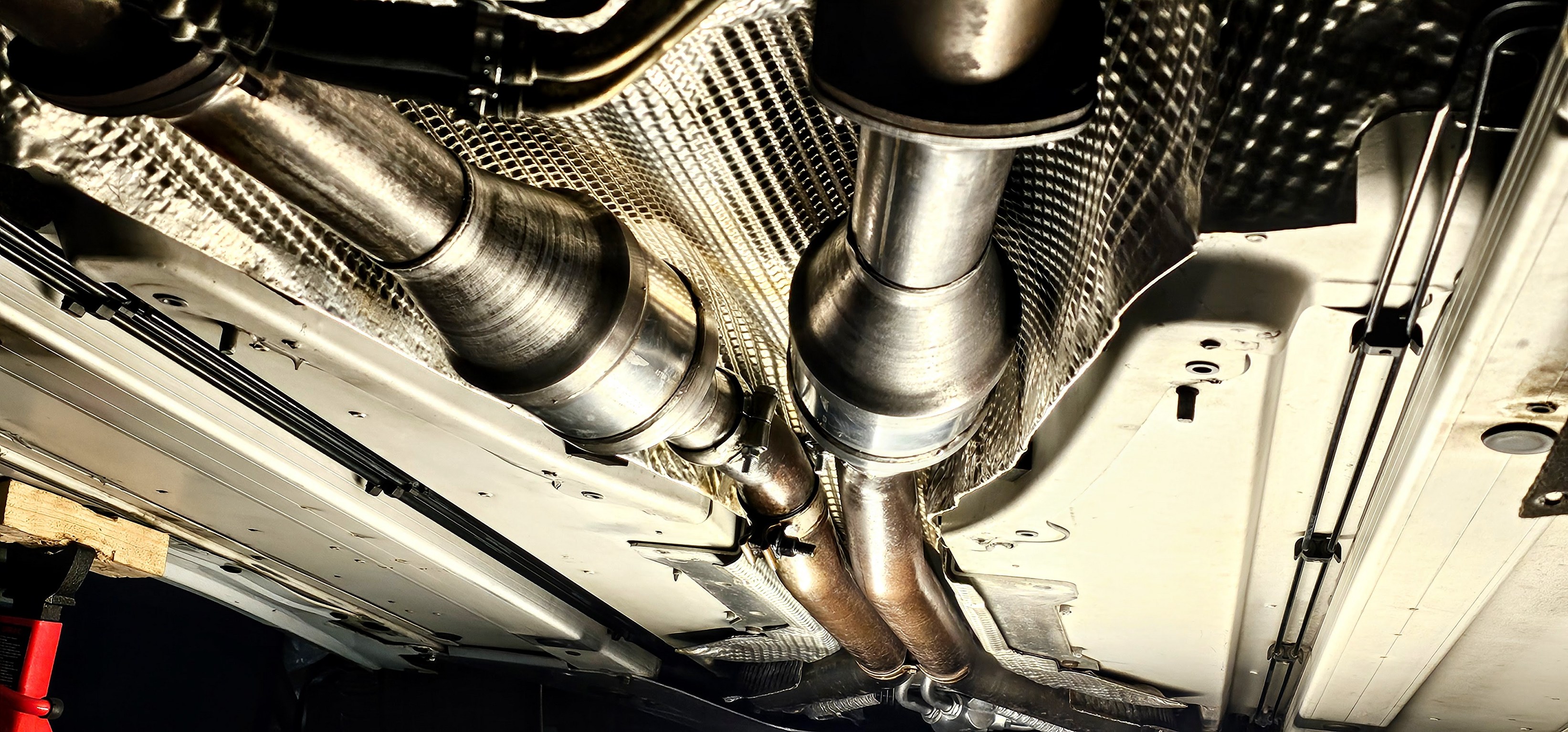

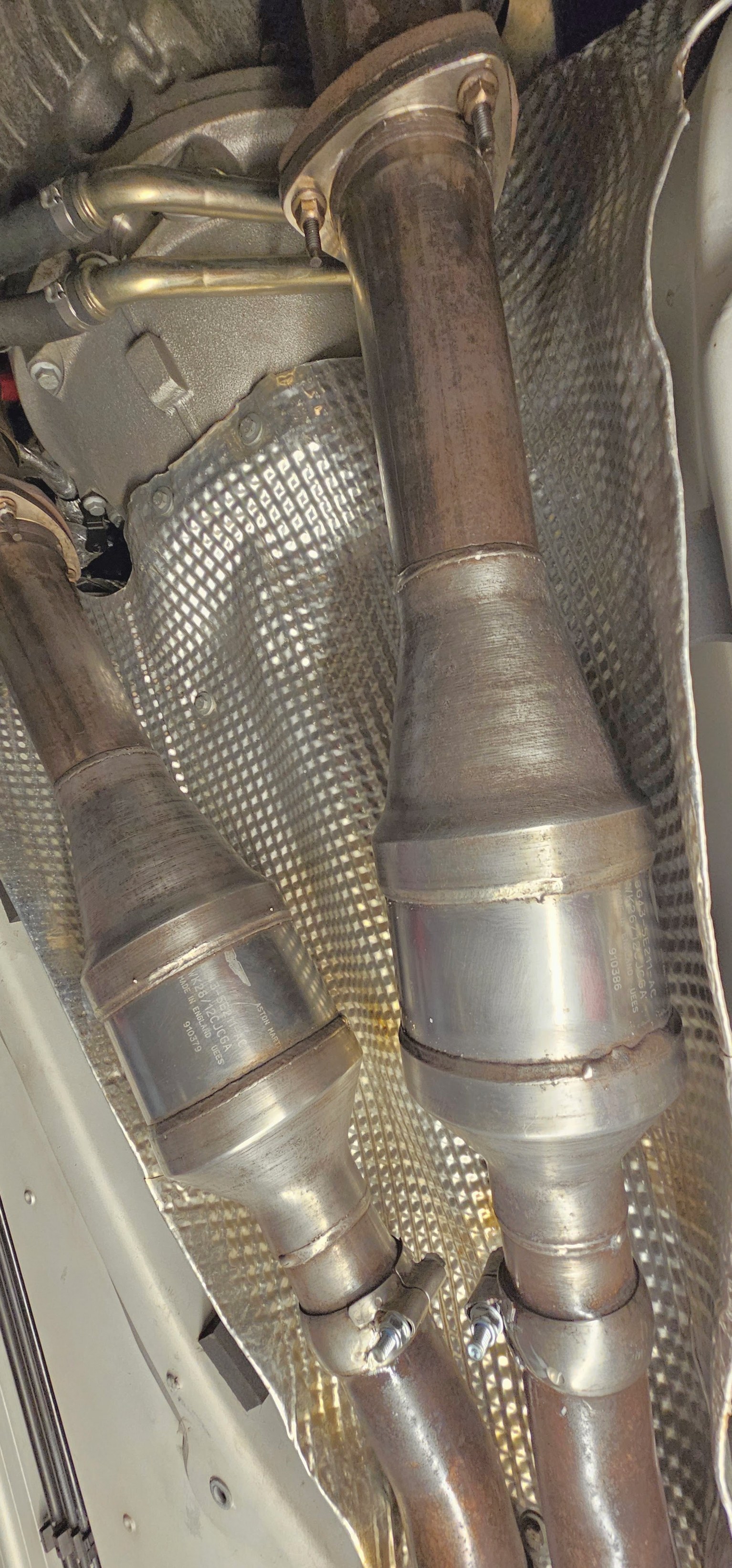

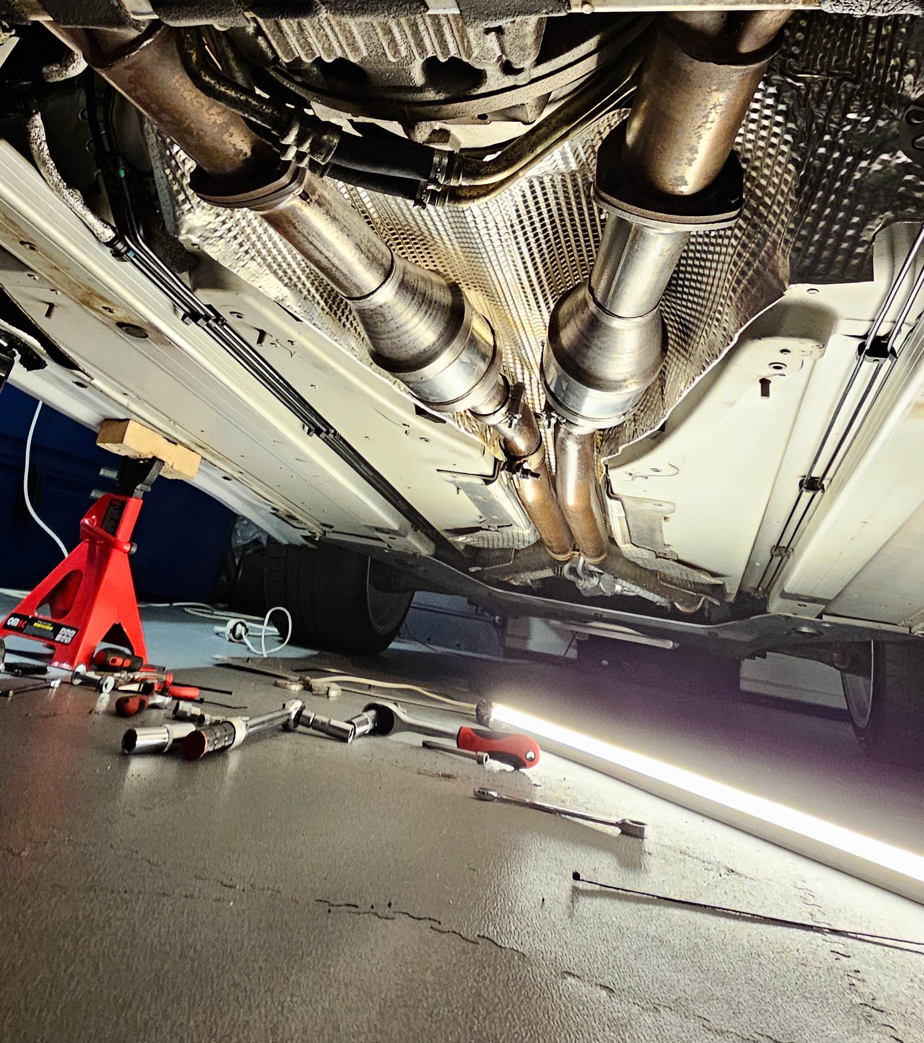

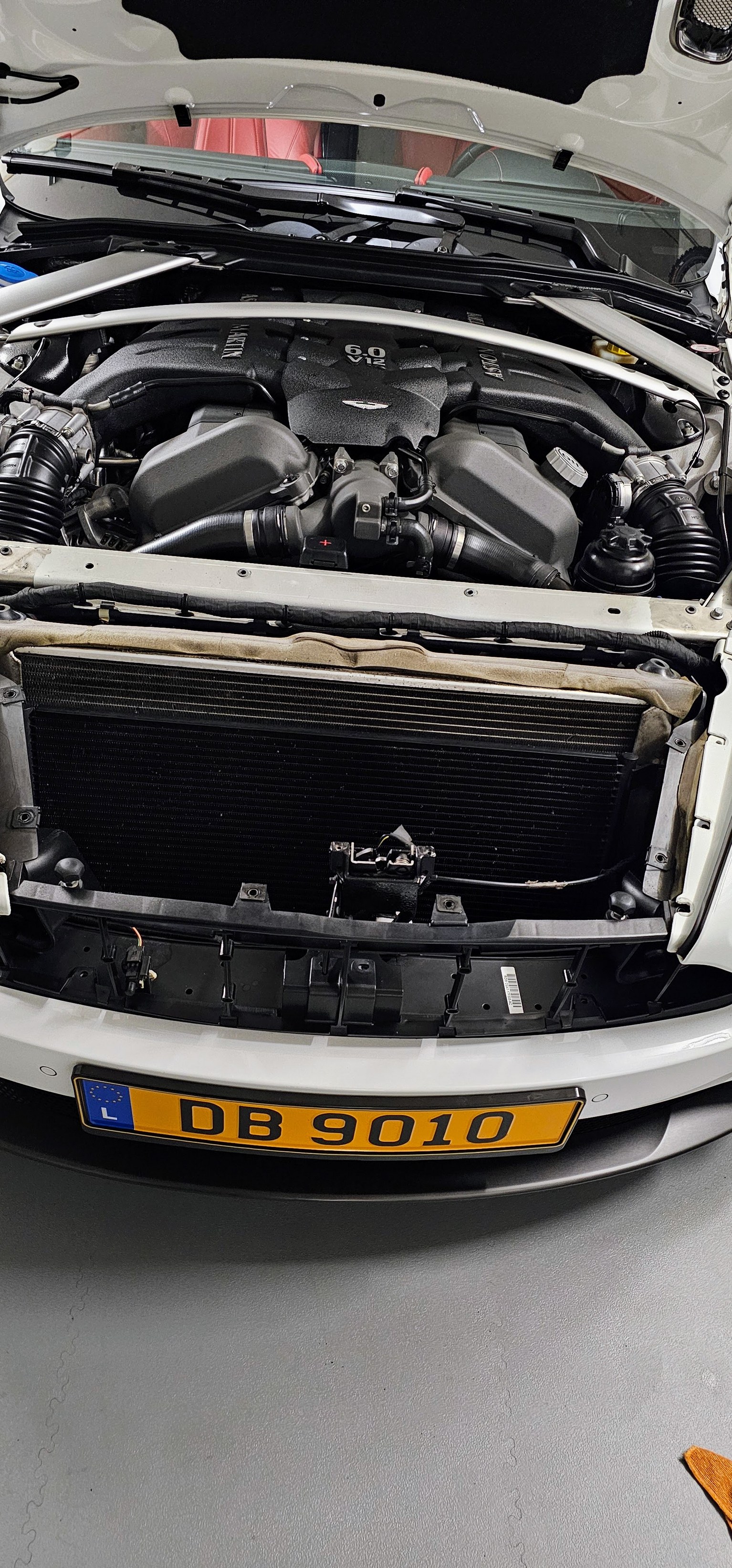

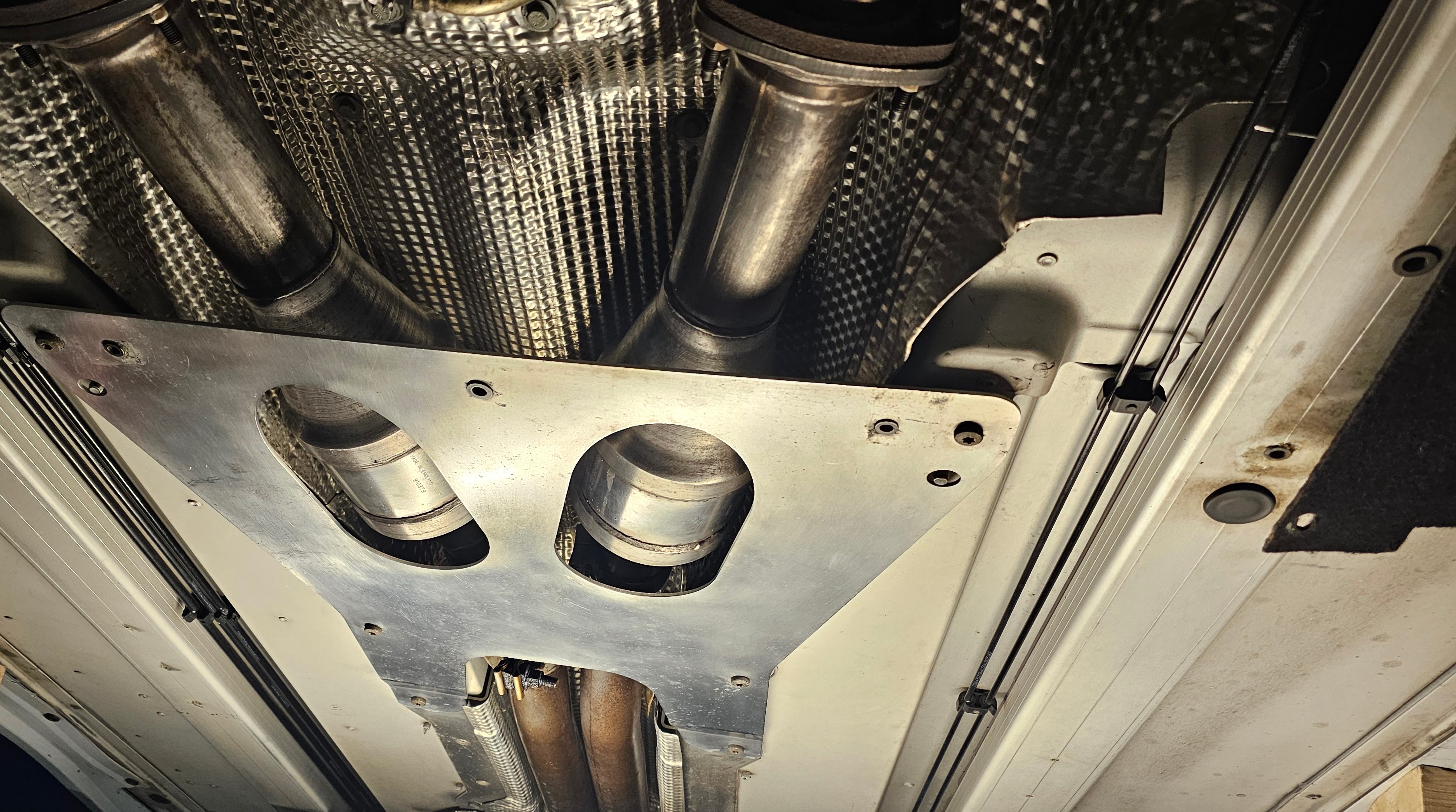

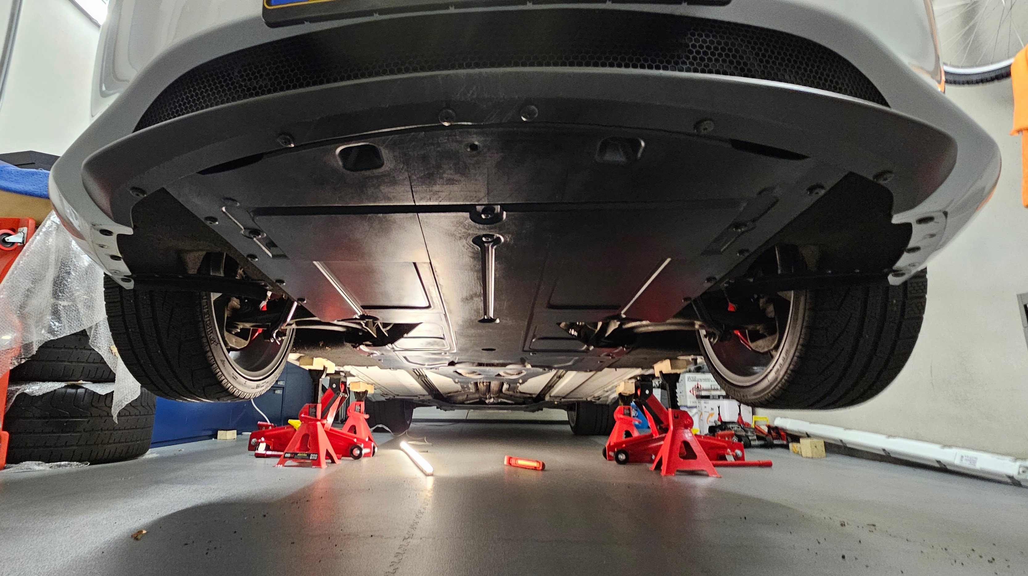

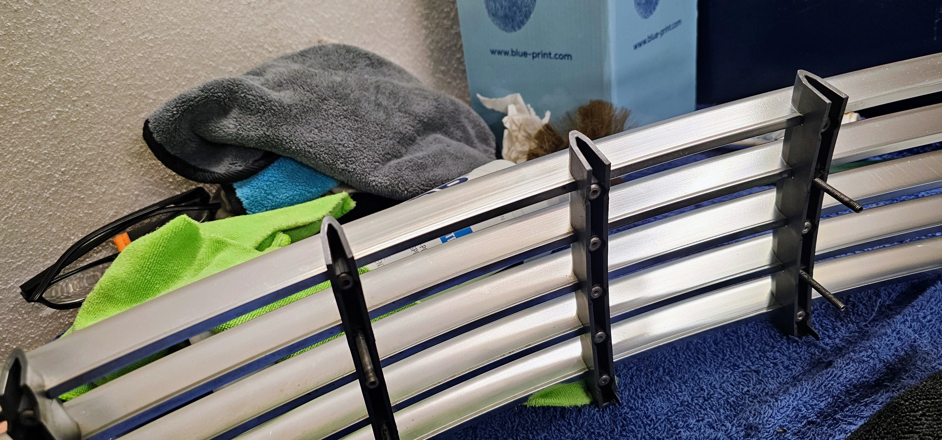

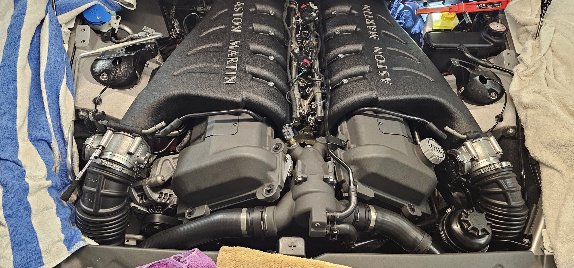

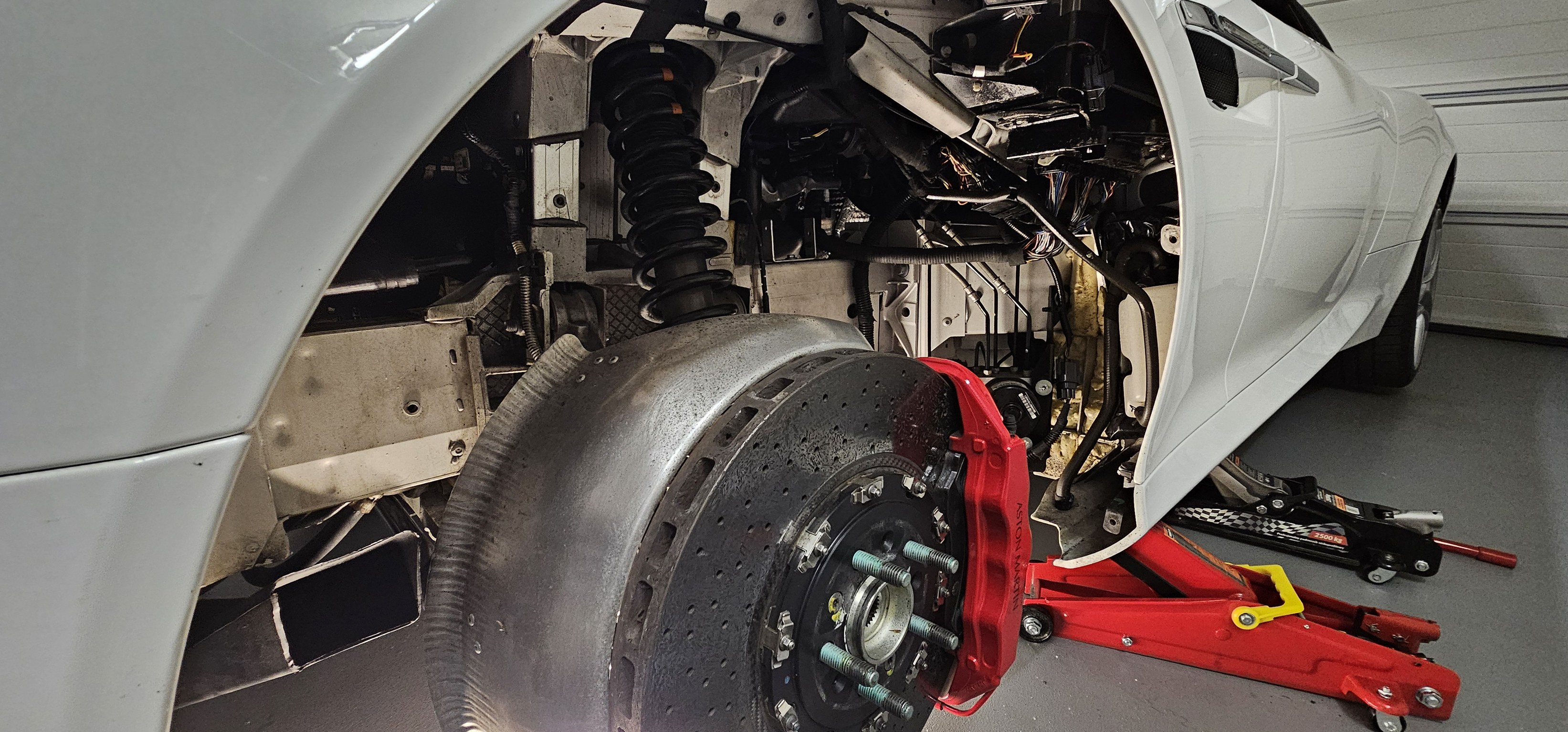

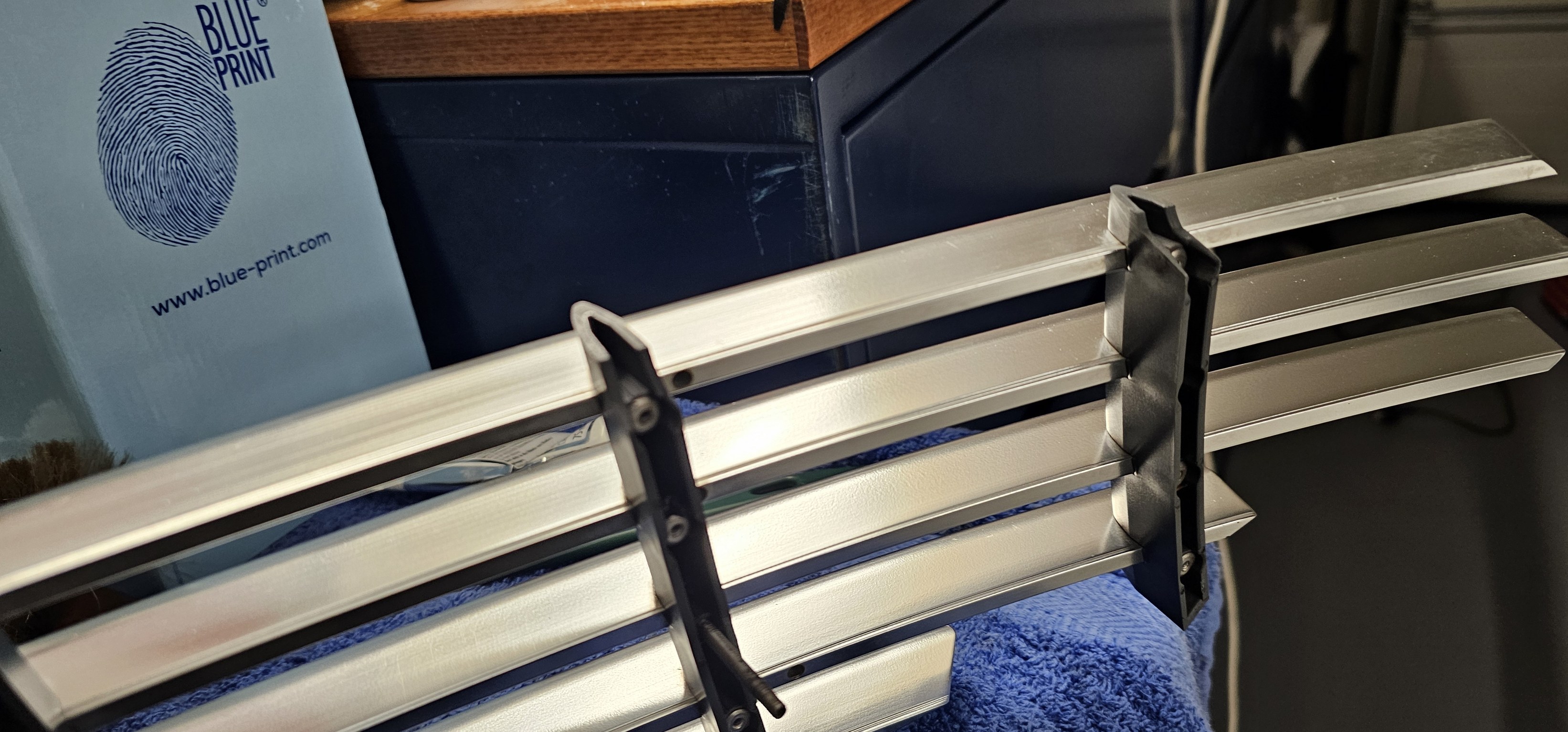

J'ai pris quelques heures ce samedi pour faire quelques bricoles sur l'Aston, mon anti-stress.;)
Je voulais voir l'état des 2 gros catalyseurs principaux, ( cote châssis) donc j'ai mis la voiture sur "chandelles" puis enlevé l'énorme cache moteur et après retiré un cache en alu où se trouvent ces deux catalyseurs.

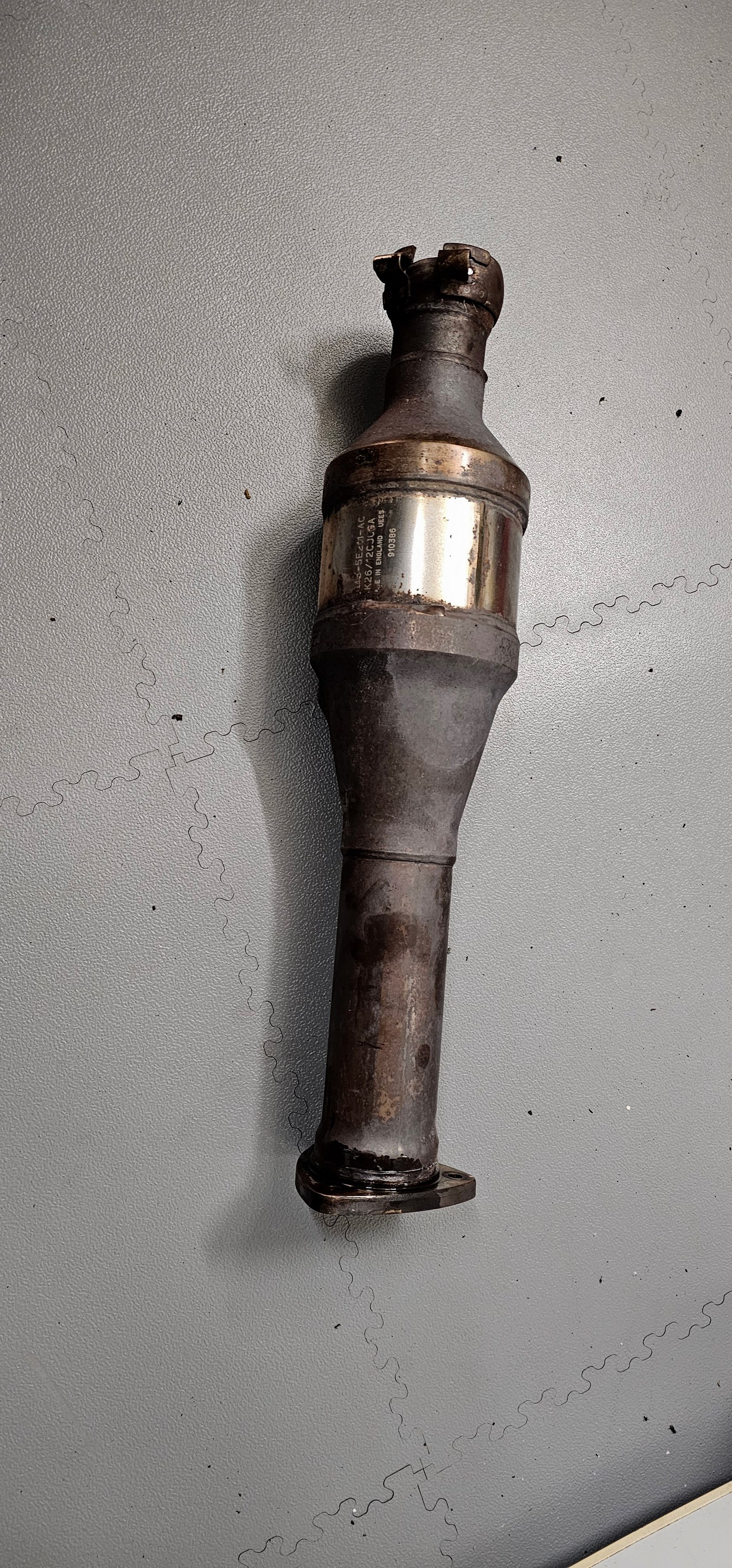

J'ai eu un souci : les vis qui maintiennent les colliers étaient si rouillés et pourris qu'elles ont cassé net, mais je m'attendais à ça et j'avais déjà acheté des neuves pour les remplacer.
Les catalyseurs sont dans un état neuf à l'intérieur, aucun signe d'usure etc., donc j'en ai profité pour les nettoyer.
Une fois fait, le remontage a été une formalité.

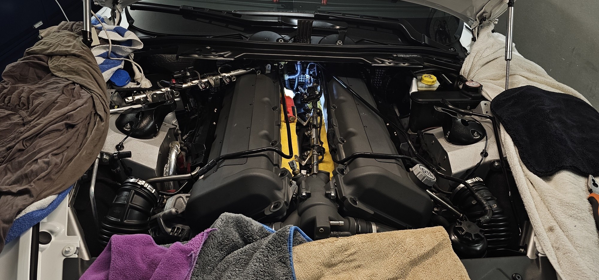

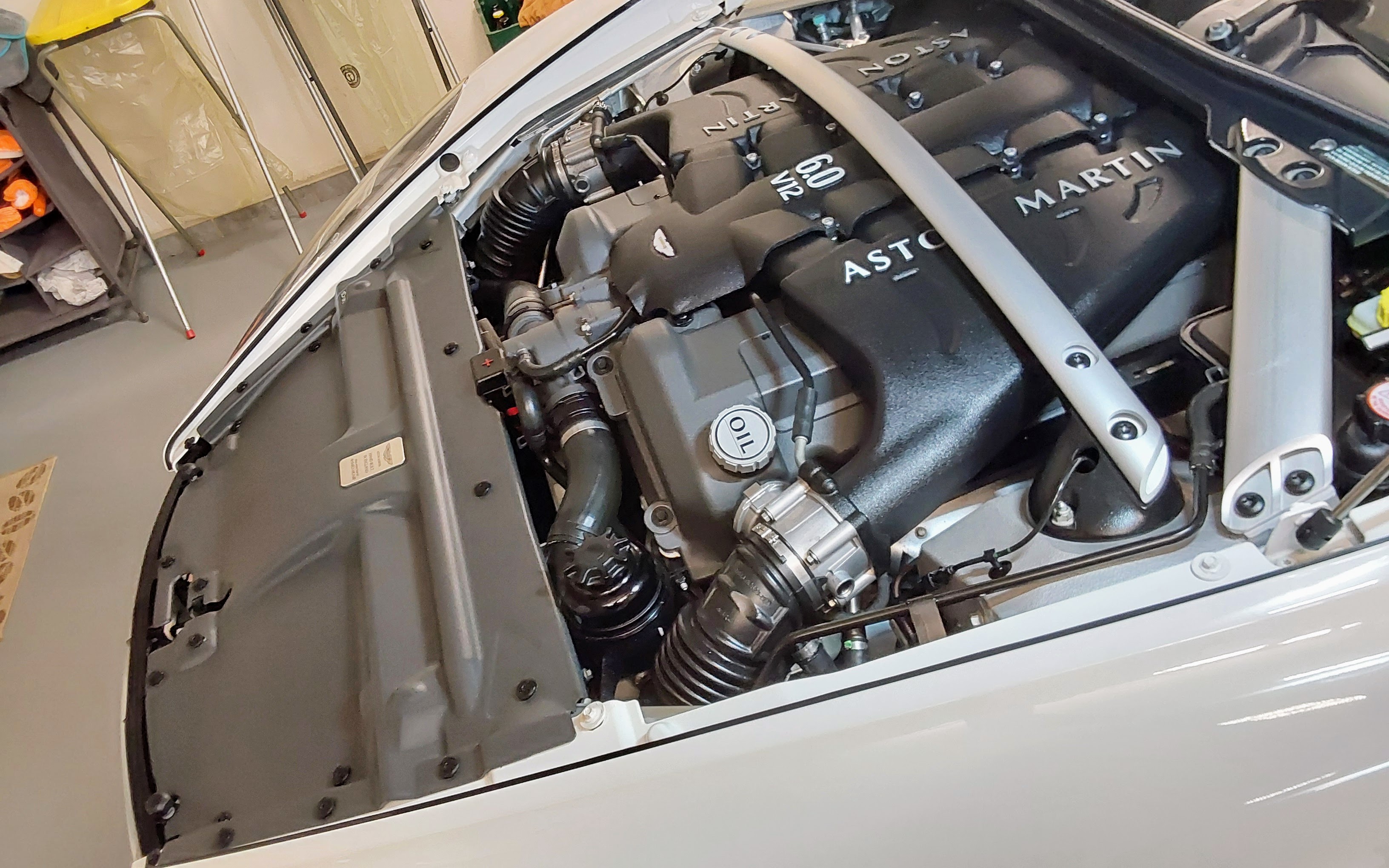

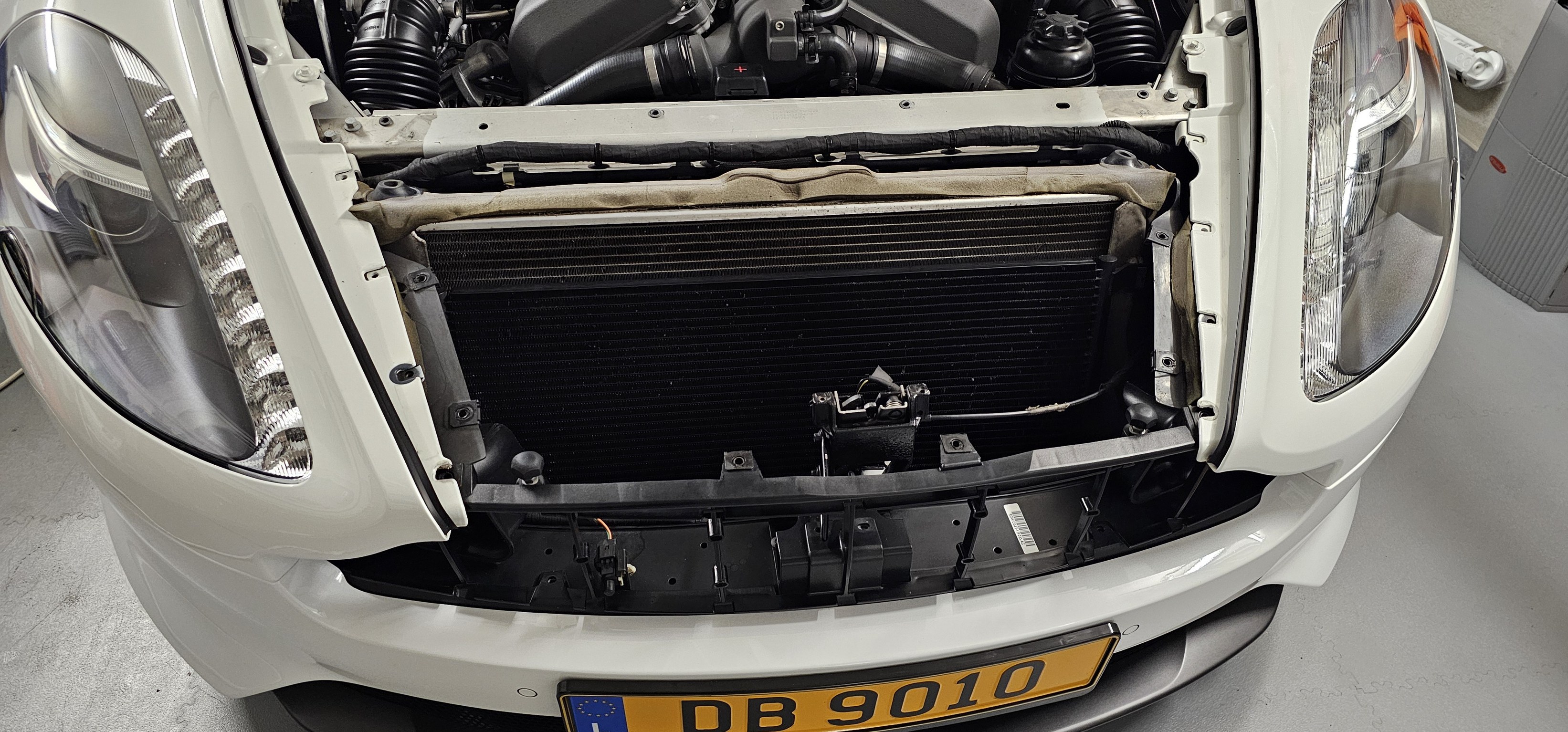

Puis j'ai enlevé le gros cache en haut compartiment moteur à l'avant du moteur qui cache plusieurs radiateurs.
Entre le radiateur noir (clim) et le gris (eau moteur), il y a environ 2 cm d'écart, on ne le voit pas sur l'angle des photos, mais c'était sale entre les deux.
Un espace de voile poussiéreux s'était accumulé entre les deux pourtant pas de problème de température, j'ai tout nettoyé, maintenant ces radiateurs respirent bien.

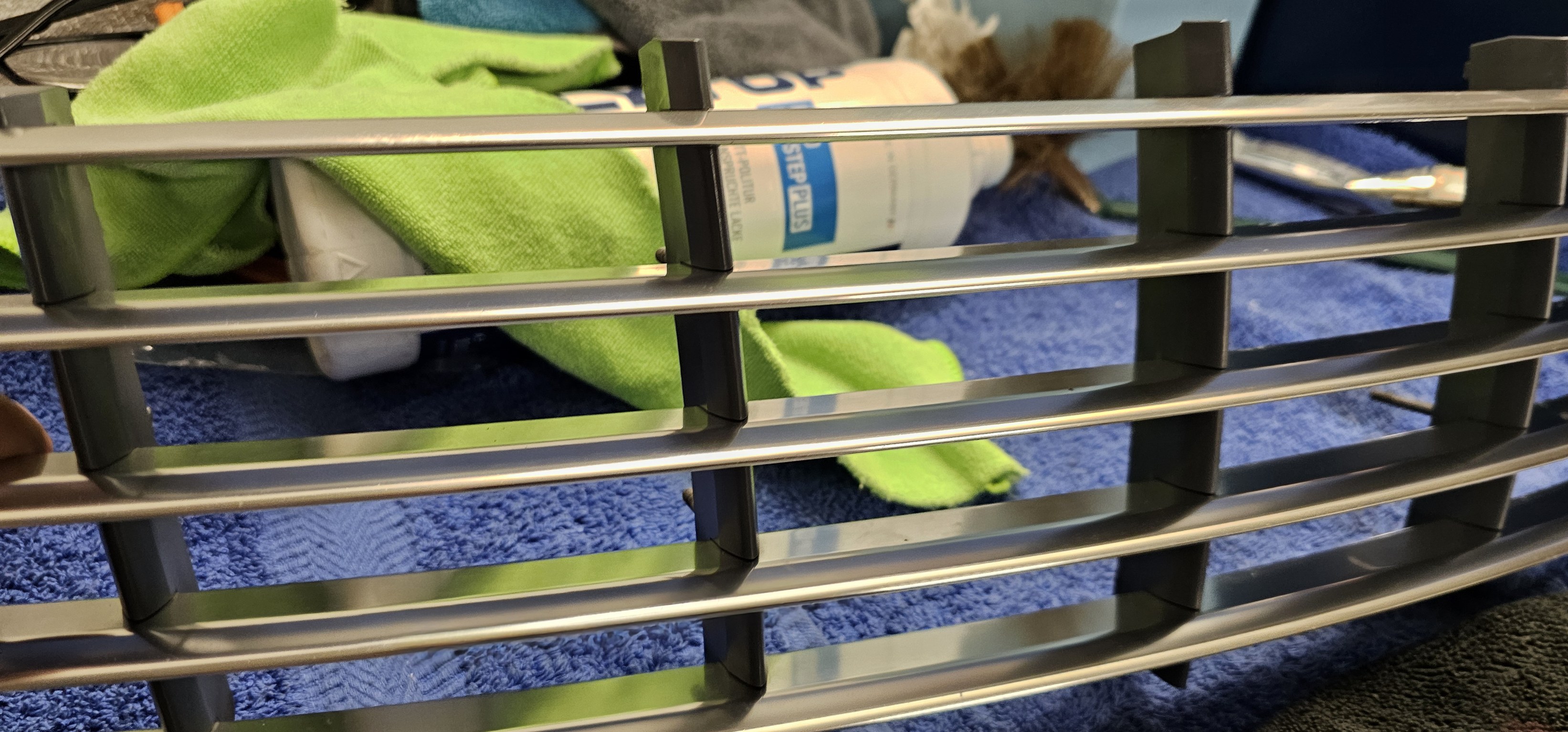

J'ai profité pour enlever la grille ( calandre ?) avant, et je ne sais pas combien de kilos ça pèse, mais c'est lourd, et pour cause : chaque lame est en alu massif de près de 4 mm d'épaisseur, chacune.
J'ai passé un polish, car il y avait des traces "voilées" comme du calcaire à certains endroits, et cela, depuis l'achat de la voiture. Après le polish, la calandre est nickel.
Remontage de tout, comme d'habitude, il y a des vis partout sur ces Aston. Entre le cache moteur, le cache catalyseur et le cache-radiateur à l'avant du moteur, il faut compter 56 vis.
Mais calmement, cela se fait sans encombre
Donc voilà encore un petit quelque chose de fait et j'aime bien le faire;)
le début avant démontage
un des catalyseurs avant le nettoyage ( que extérieur bien sûr) ;)
et le résultat, pas extra, mais c'est mieux qu'avant.
Et les visse des colliers -- ont cassé net pas étonnent vu leur état. (sont courbés d'origine)
et les radiateurs une fois le cache en alu enlevait.
et la grille (calandre).
et voilà
j'espère que ça vous plait, continuation un de ces jours. ;)

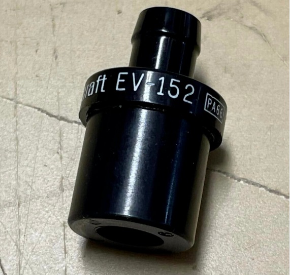

Concernant ma saga Aston, eh bien vu le temps qu'il fait dehors, j'ai pris le temps pour enfin remplacer les valves PCV de l'Aston.
Je les avais depuis Août, mais il me manquait un peu de courage.
Ces valves PCV sont importantes, surtout sur une grosse cylindrée avec 12 cylindres.
Vu la compression interne du moteur, si ces valves viennent à se bloquer, on risque plusieurs choses, l'une d'elles est de la fumée lors du démarrage du moteur, une fumée bleuâtre, parfois ce n'est qu'une seconde , mais ça reste un signe.
L'autre est un ralenti de plus en plus instable, ou bien des fuites d'huile via les joints moteur, ca peut sortir n'importe où, car il y a trop de pression à l'intérieur.
Ça interfère aussi avec les performances, la consommation, etc.
Donc il y a des façons de voir s'il y a un souci : la fumée au demarrage, un ralenti qui devient de plus en plus instable, ou bien si on enlève les papillons d'air et qu'on voit de l'huile qui rentre dans le tuyau d'air et descend jusqu'au filtre, là, vous avez les deux PCV bien bloquées et le moteur roule depuis trop longtemps avec ce problème, et il y a d'autres symptômes, tout dépend de la voiture, du moteur, etc.
Ces vannes se bloquent dû à plusieurs choses.
Une cause est les résidus d'huile mélangés qui s'encrassent et bloquent ces valves (il y a un petit piston métallique avec un ressort à l'intérieur). Ça peut être de la corrosion, une déformation parfois, ou bien une fuite sur un tuyau et de la poussière qui a été aspirée doucement vers l'intérieur de ces vannes, voir un trés mauvais manque d'entretiens sur le moteur etc. et usure..
Donc il y a plusieurs façons pour que ces valves arrêtent de fonctionner proprement.
Je vous rassure, ma voiture ne présentait pas ces signes, mais après 12 ans et près de 50.000 km, je préfère le faire. Autrement, ça me reste en tête.
Certe le coût est considérable chez Aston. Il faut compter +- :
• 2x vannes PCV - Motorcraft EV-152 : 616,12 € TTC x 2 = 1.233,24 € TTC
• 2x Joints (Gaskets) pour l'admission d'air : 391 € •
Le kit tuyaux - à remplacer d'office : 498 €
• Main-d'œuvre : 5 heures (chez Aston), prix horaire 220 € = 1.100 €
Donc ça peut vite monter à environ 3.300 €

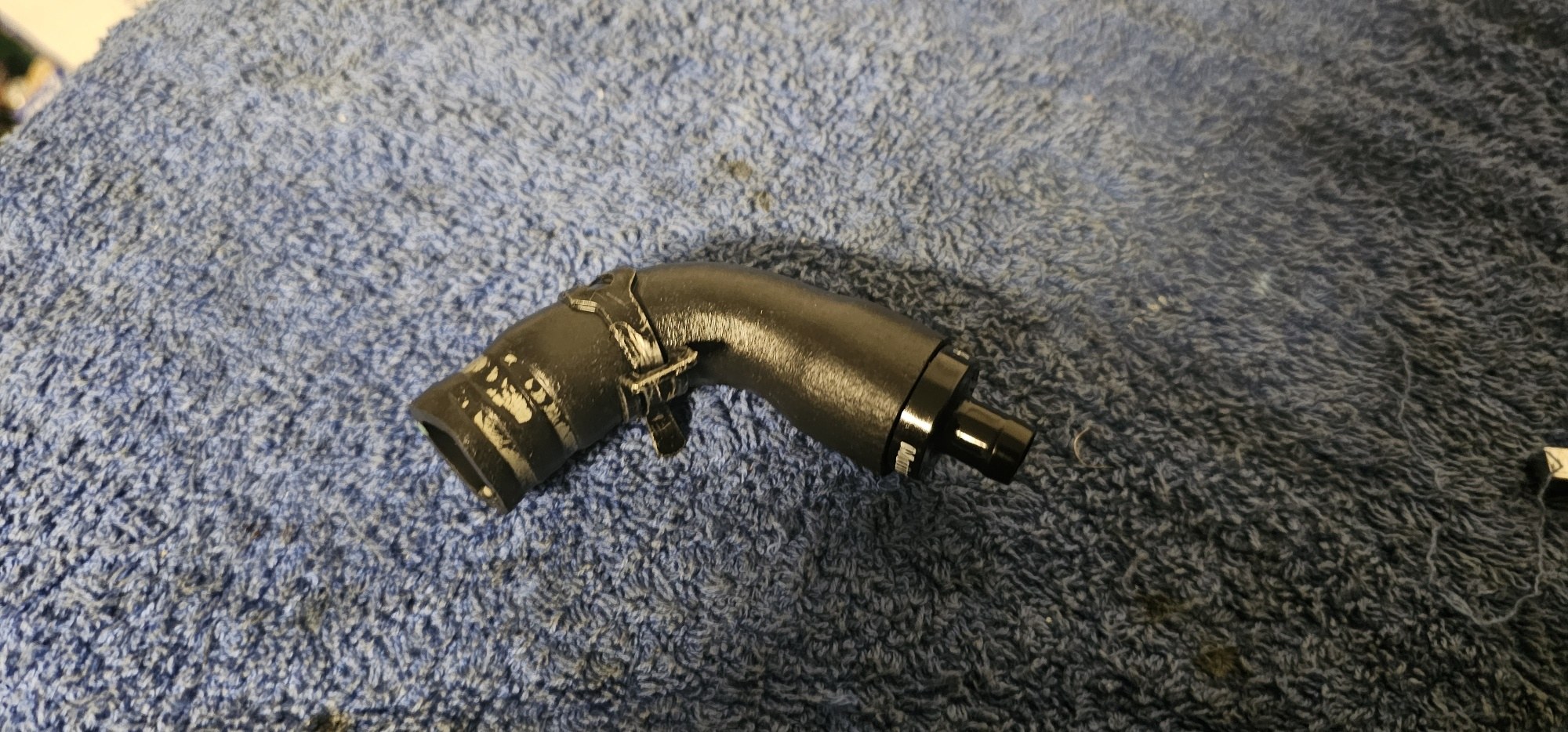

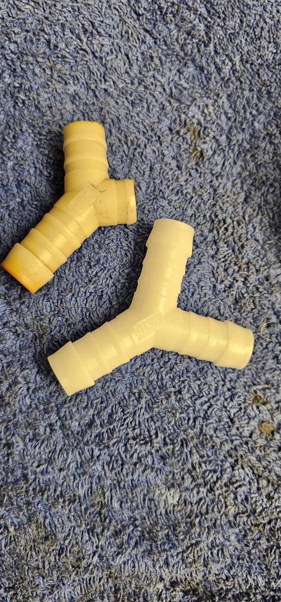

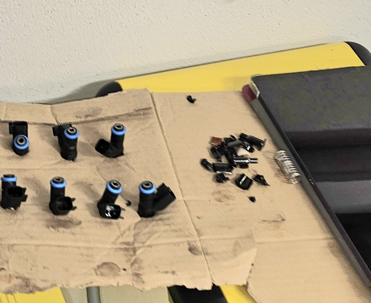

Je l'ai fait pour :
• 2x PCV Motorcraft EV-152 ( exactement les memes) achetées aux USA : environ 50 $ les deux
• Un tuyau en forme de Y qui a cassé : 7 €
Donc, total de l'opération : environ 50 €

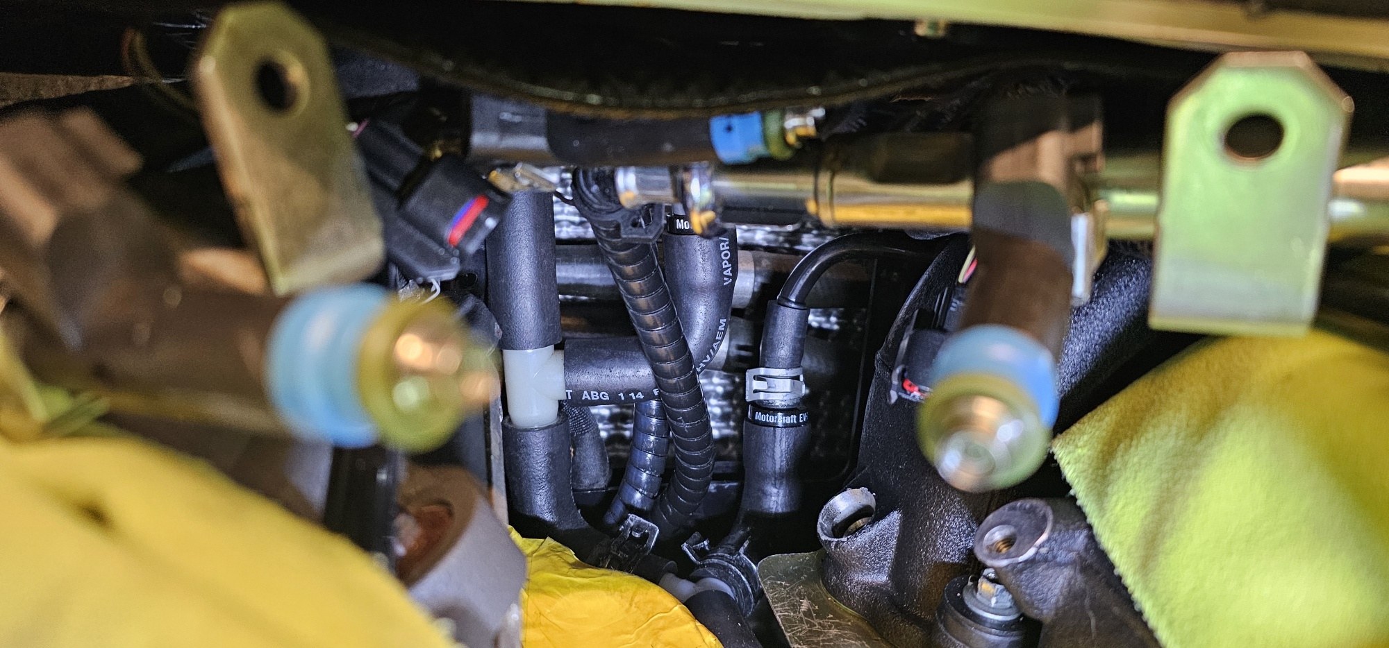

Certes, ce n'est pas un boulot facile, et il faut de la recherche avant toute sorte de travaux pour être sûr de savoir quoi faire.
Le problème est que la plupart des personnes qui ont fait ceci ont toutes dit que les tuyaux, etc. casseraient et qu'il faudrait un kit neuf, et chez Scuderia Parts il n'est pas disponible, donc c'est un risque.

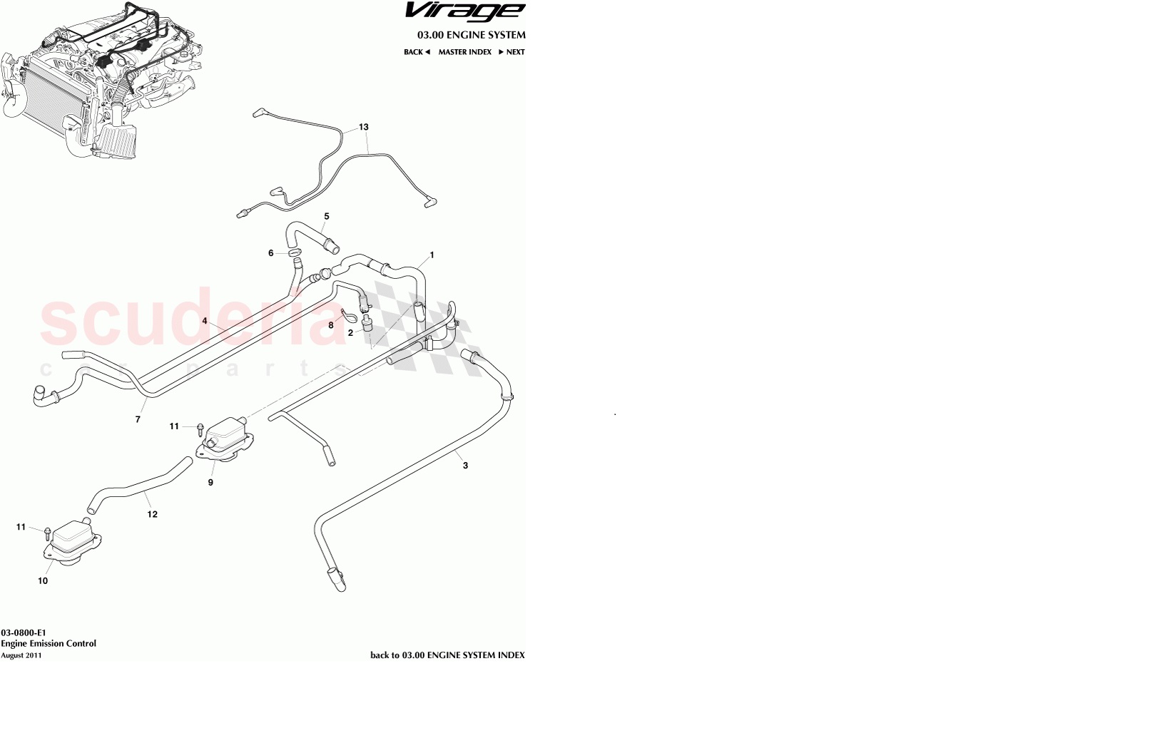

voici le KIT

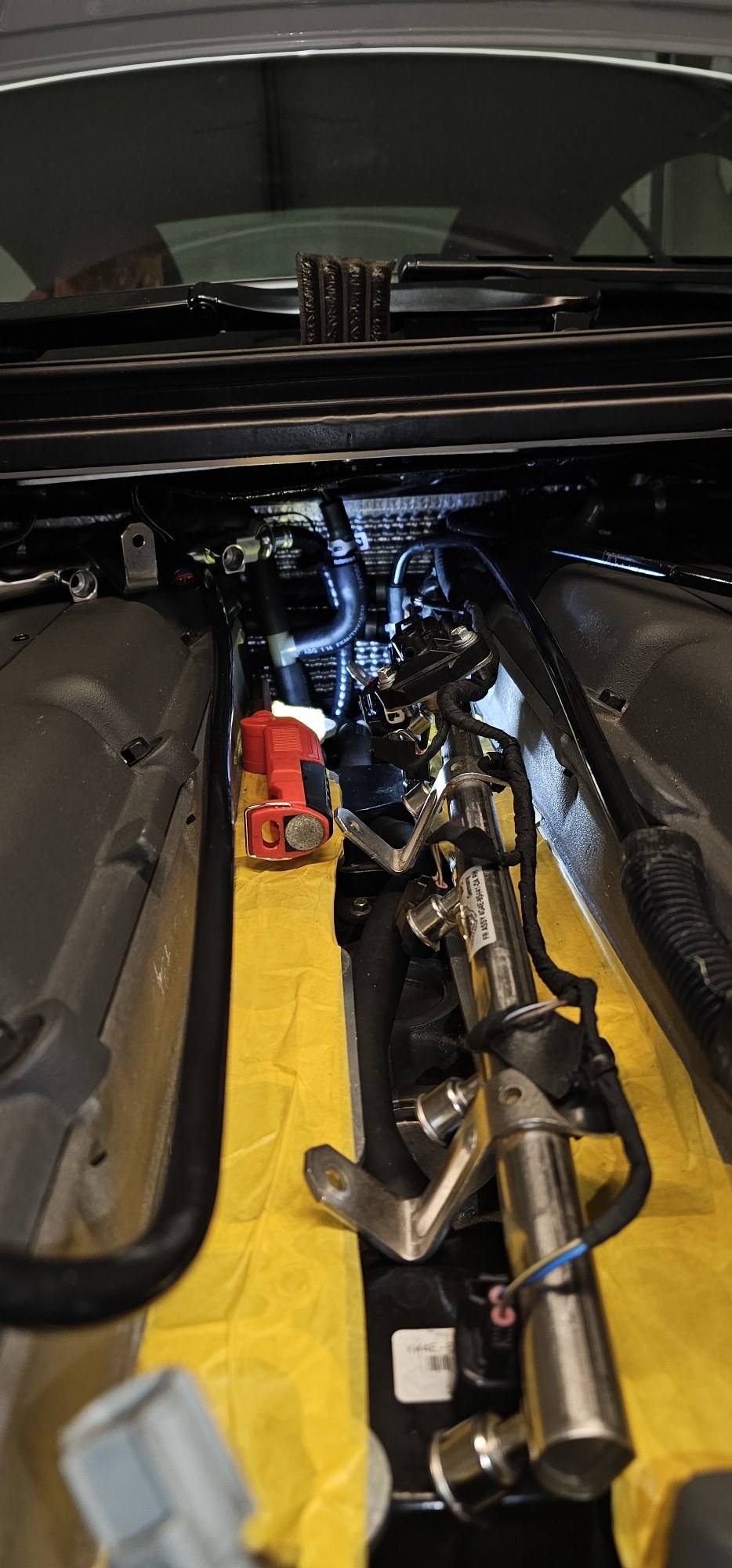

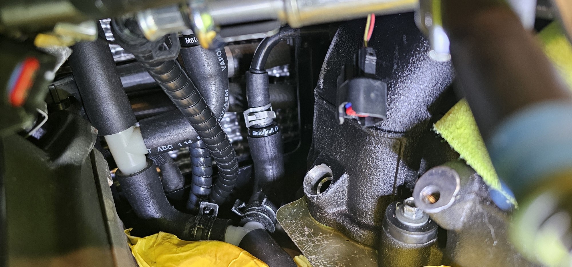

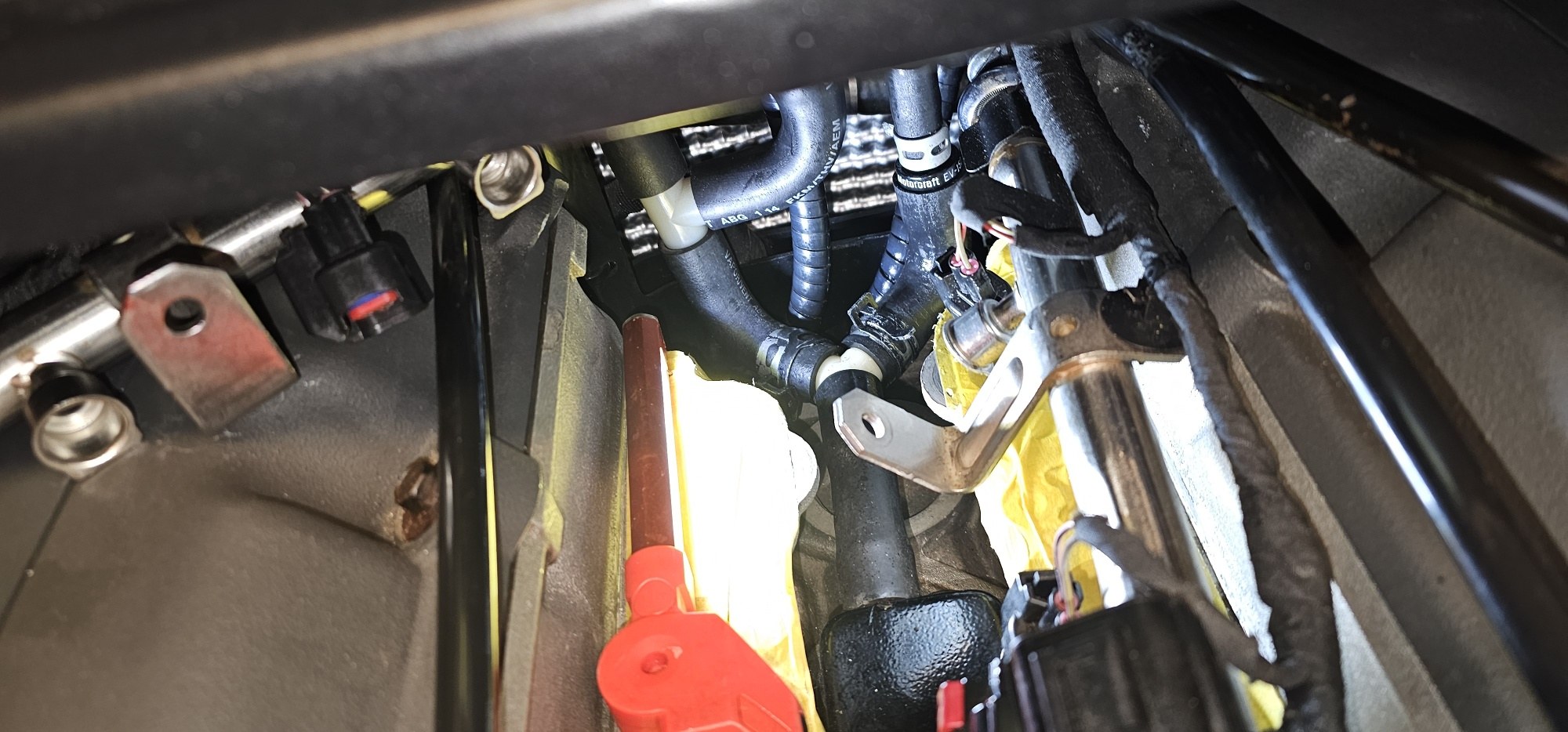

L'autre chose, c'est qu'il faut tout démonter pour y avoir accès. Cela se trouve à l'arrière du moteur en dessous du pare-brise. Avec un avant aussi énorme, on se trouve à travailler en position couchée de l'avant vers l'arrière à bout de bras, pas la gloire mais pas le choix.
Donc il faut enlever les 2 papillons, les deux blocs d'admission d'air, enlèvement de tous les injecteurs du rail d'injection (pour gagner de la place), certains tubes ici et là, etc. Donc voilà, ça explique un peu avant d'y arriver.
Une fois tout ça enlevé, il faut écarter au mieux les deux rampes d'injection, et travailler au centre entre les deux culasses du moteur, c'est un peu pénible.
Je voulais enlever le tout ( le KIT de tuyeau avec les PCV valve) en sortant le tuyau principal qui va dans l'espèce de petit carter noir sur le haut du moteur, mais impossible. En forçant un peu, c'est le Y en plastique blanc qui est sorti en bas de ce tuyeau, donc cela me donne de l'espace pour enlever les tuyaux qui retiennent les PCV.
J'ai réussi à enlever qu'un de ces tuyaux, et une fois sur l'établi, impossible d'enlever la PCV, comme collée.
Donc avec un ciseau à métal, j'ai coupé la partie de la valve en dehors du tube en caoutchouc et avec une pince j'ai compressé le tuyau en caoutchouc de l'exterieur doucement pour casser le restant de la valve dedans et tous les morceaux sont sortis sans abîmer le caoutchou
Pour la deuxième PCV, pas possible de sortir les tuyaux, donc j'ai dû la remplacer sur place.
J'ai enlevé le tuyau du haut de la PCV, puis avec le ciseau, j'ai coupé la partie visible de la valve.
Ensuite, avec une pince, j'ai compressé le tuyau en caoutchouc pour casser le restant de la vanne dedans et enlever les morceaux.
Vu que le tuyau est débranché au niveau du Y, aucun résidu n'est resté dedans.

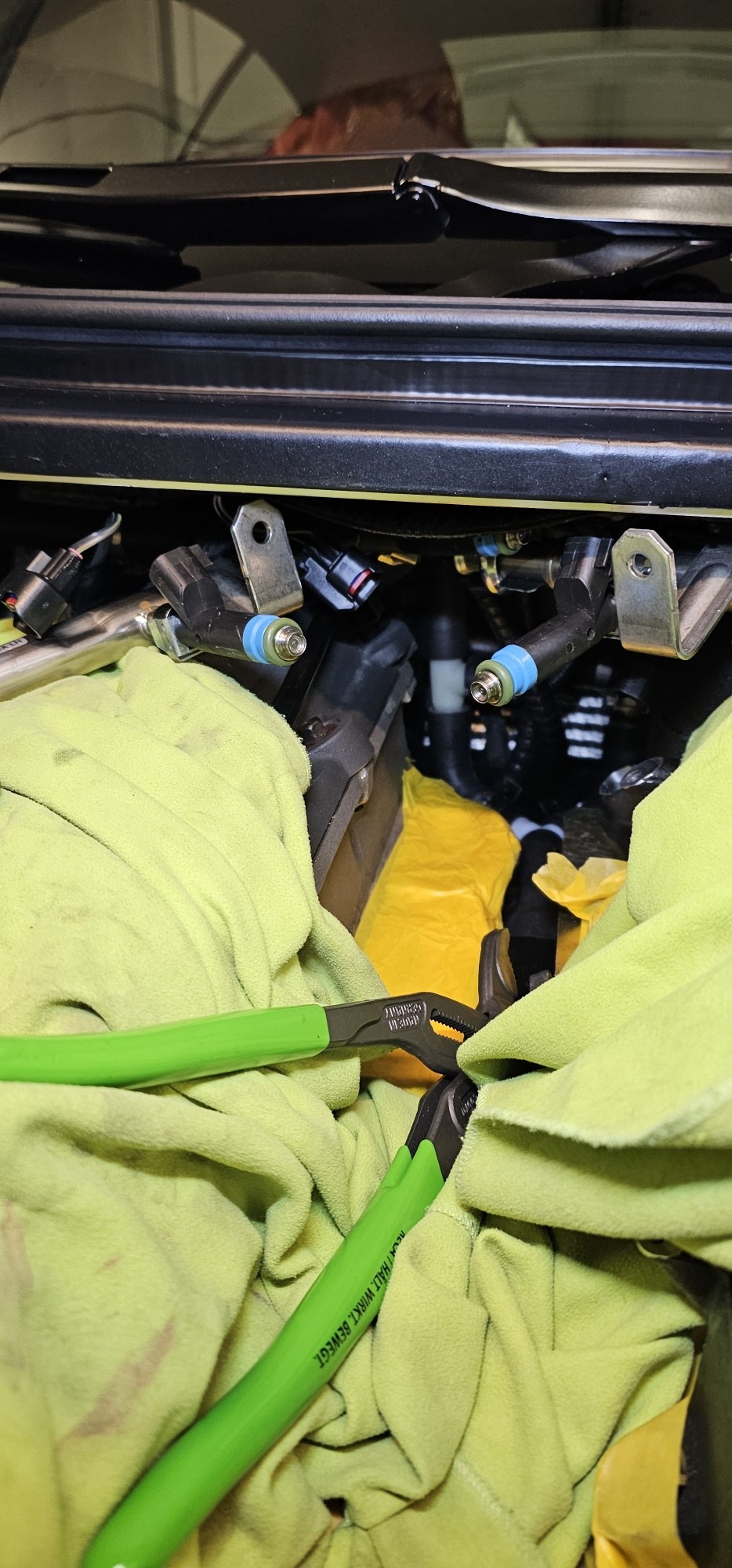

On travaille couché sur un moteur avec bras tendu avec le bout des doigts.:/
Tout se passe bien malgré tout, rien de cassé à part un Y en plastique blanc qui était trop "sec" ; il a cassé très facilement. En regardant attentivement, cette pièce a une référence YS16 de Norma, donc j'en ai trouvé pour 7 euros.
Une fois reçu, le montage a été très facile sans encombre. Une fois tout fini, j'ai fait un test et tout est en ordre.
quelques fotos
en pleins demontage
la ou il faut travailler ( tout en bas)
Les voila tout derriere au fond de l'arriere du moteur ( j'ai encore les injecteurs )
On voit bien le Y en bas qui se connecte au tuyau qui va vers un petit carter. C'est là que j'ai réussi à sortir ce Y tout en bas.

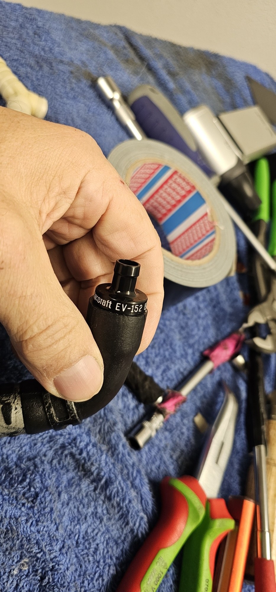

Voici un des tuyeau avec la valve que j'ai pu enlever (l'autre, pas possible a enlever, j'ai dû faire la même chose sur place).
( deja avec la nouvelle valve ! )
Ici, les valves que j'ai dû casser pour les enlever. ( avec les injecteurs a cote)
Et le Y qui a cassé et a été remplacé (7 euros sur Amazon).
Et voilà, j'ai tout remonté, essayé, et tout est impeccable.:)
bien a tous

😳 C'était censé être du préventif, mais au final il y a eu un Y en plastique cassé pendant le démontage ...un peu dangereux tout ça quand même

Armando > ça existe pas en spare un Y en "métal" :?:
caiada le lun 6 janv 2025 à 14:12
Citation de Jujuleterrible :
« Toujours au top :good:
Armando > ça existe pas en spare un Y en "métal" :?: »
@Jujuleterrible
Il y en a sûrement, mais après je ne connais pas les conséquences ni les réactions avec la très haute température à cet endroit du moteur vis-à-vis du caoutchouc. Partout, ils ont mis des raccords en T et en Y en plastique.
donc je n'ai pas pris de risque, j'ai pris la meme chose

@caiada t'as qd meme eu du bol que la piece Y cassée avait une ref, sinon, ça aurait été très compliqué d'en retrouver une ? Sauf chez AM en direct et encore?

A ce moment-là, il faut mesurer et suite aux mesures, trouver la même chose. Ce ne sont pas des pièces uniques à Aston, ça ne m'étonnerait pas de voir cette même pièce dans une machine à café quelque part ;)
