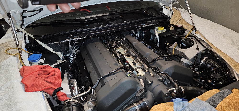

Ce qui m'est arrivé est simple : je roulais tranquillement en respectant les temps de chauffe et en m'assurant que tous mes niveaux étaient au maximum (huile, eau, etc.). A environ 50 km/h, je traversais un village et, à la fin du village, j'ai donné un tout petit peu de gaz, mais rien d'extraordinaire. C'est à ce moment-là que le moteur a fait une secousse et j'ai immédiatement perdu de la puissance, comme si une partie du moteur ne fonctionnait plus. Aucun voyant lumineux n'était allumé. J'ai fait demi-tour immédiatement et je suis rentré chez moi (environ 2 km). En raison du manque de puissance, les vitesses passaient de manière très brusque et en donnant un peu de gaz, on ressentait des ratés et on les entendait aussi. J'ai garé la voiture dans le garage, toujours pas de voyant allumé. J'ai éteint le moteur et je l'ai rallumé, mais le problème persistait : une moitié du moteur fonctionnait, il tournait de manière inégale et en mettant les mains sur les sorties arrière, on pouvait voir que seulement d'un côté il y avait du son qui sortait et de l'air "fumée" chaude, pas de l'autre. De plus, lorsque j'ai arrêté la voiture, j'ai immédiatement ouvert le capot moteur et je me suis rendu compte que le catalyseur primaire était rouge d'un côté, tandis que de l'autre côté, il ne l'était pas.

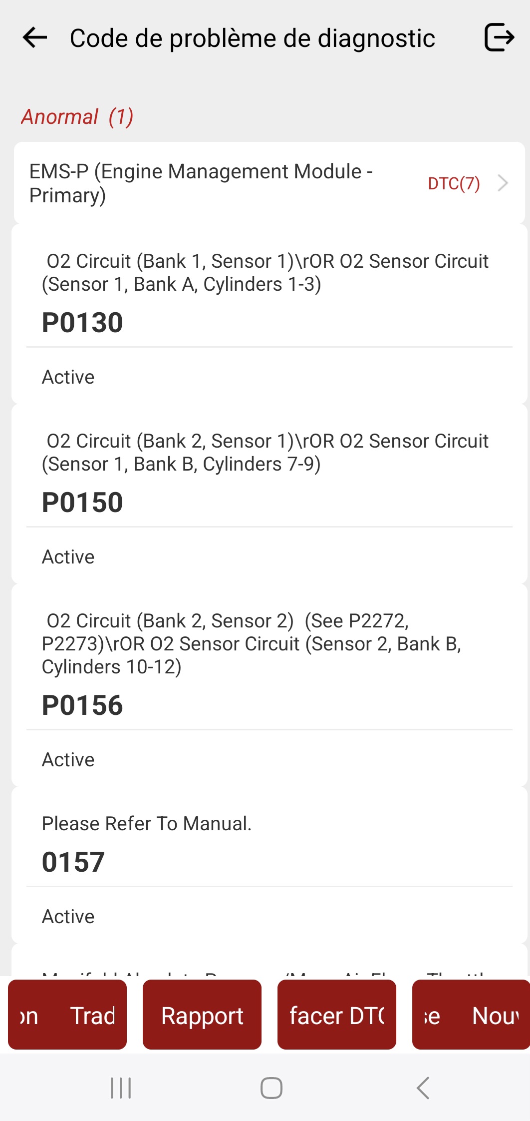

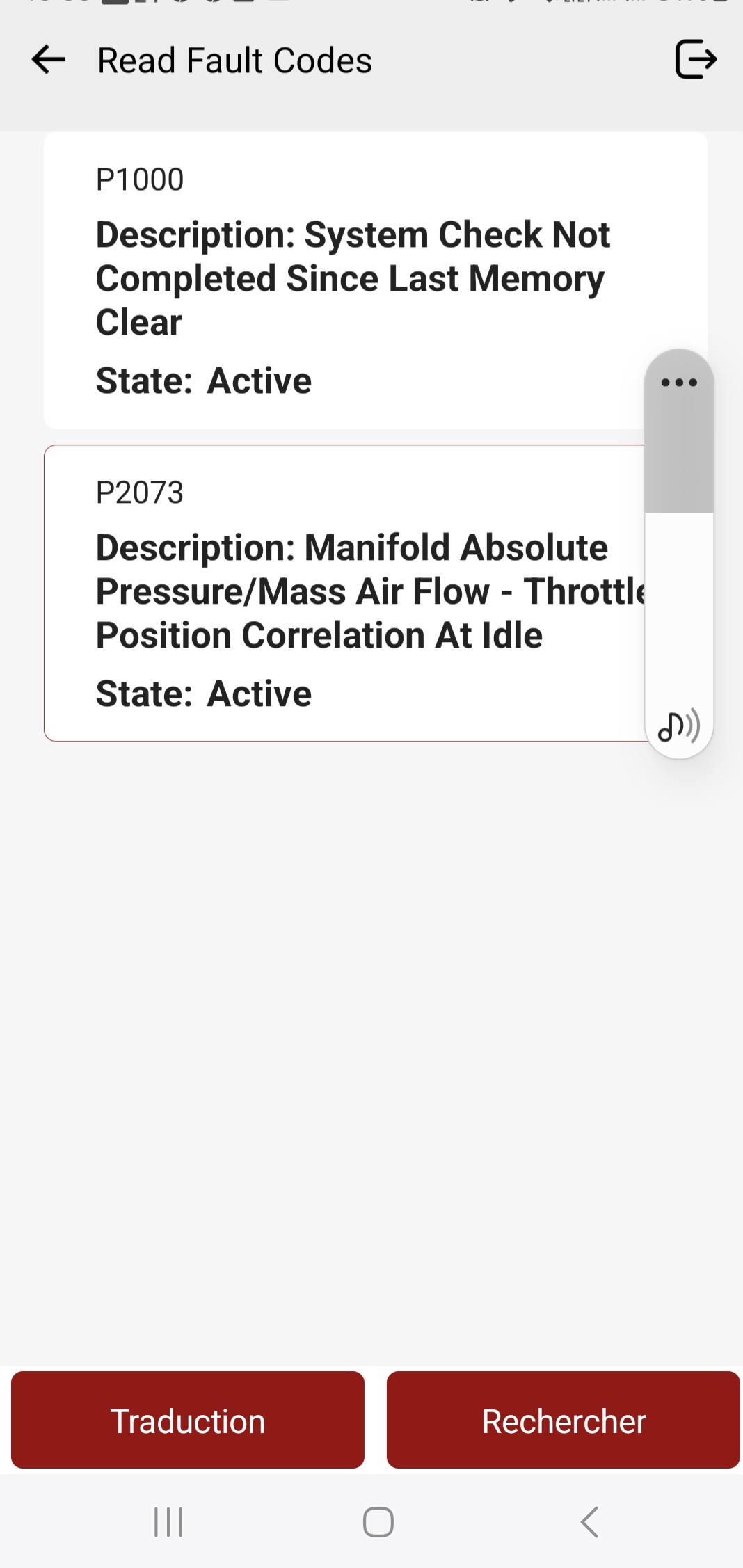

Donc, j'ai branché mon Thinkdiag (que je vous recommande) et j'ai une liste de 7 codes d'alarme précisément.
quelques uns en image
Donc, il y a 4 sondes O2 cataliseurs primaires et 4 sondes catalytiques cataliseur secondaire, ainsi que 2 sondes MAF, etc. Donc, clairement, ceci est un problème de sonde catalytique résultant d'un problème avec les catalyseurs.

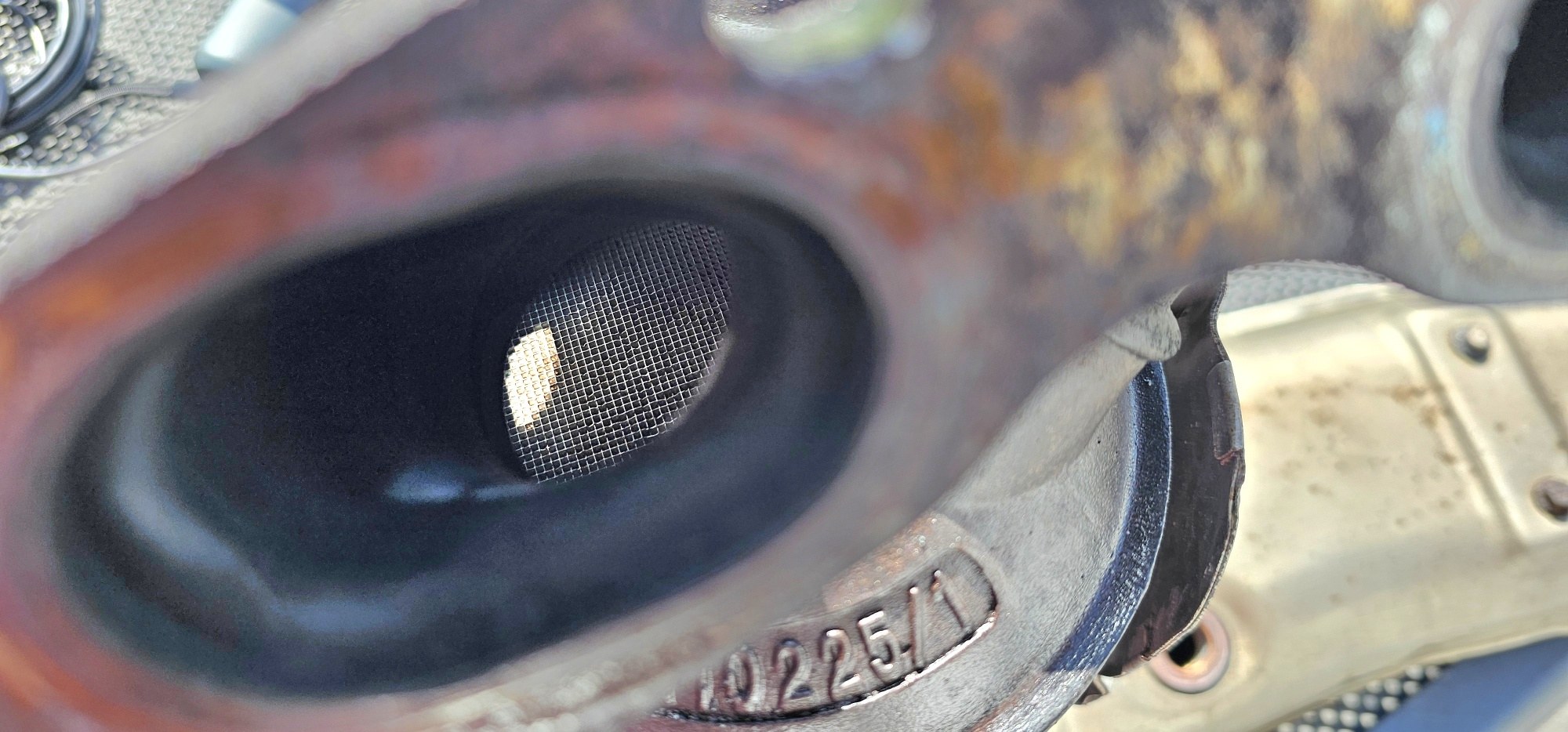

Donc, la première chose à faire est d'examiner l'intérieur des catalyseurs, enlever les sondes que donnent l'access a la camera, en particulier les catayseurs primaires situés dans le collecteur moteur. J'avais déjà effectué un contrôle dès que j'ai eu la voiture et je n'ai rien remarqué d'anormal sur l'un des 4. Tout me semblait impeccable, donc je me suis dit que tout allait bien.

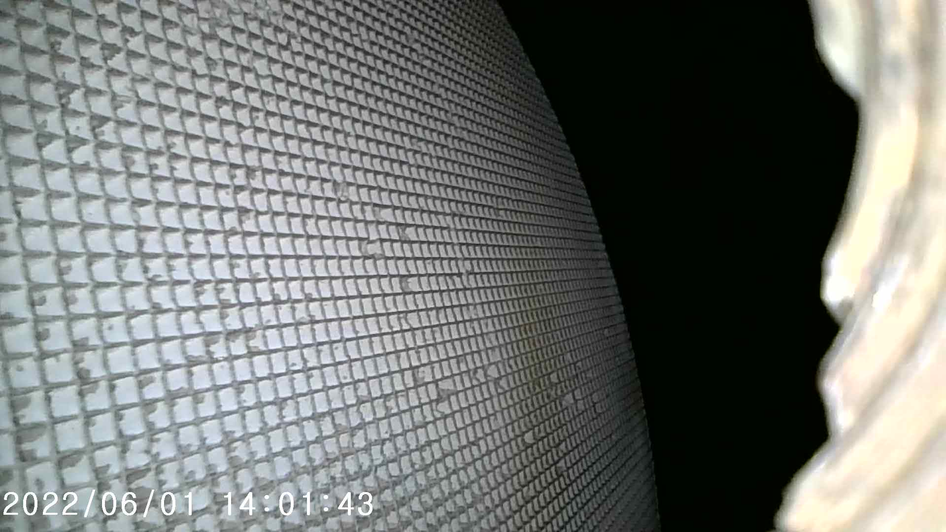

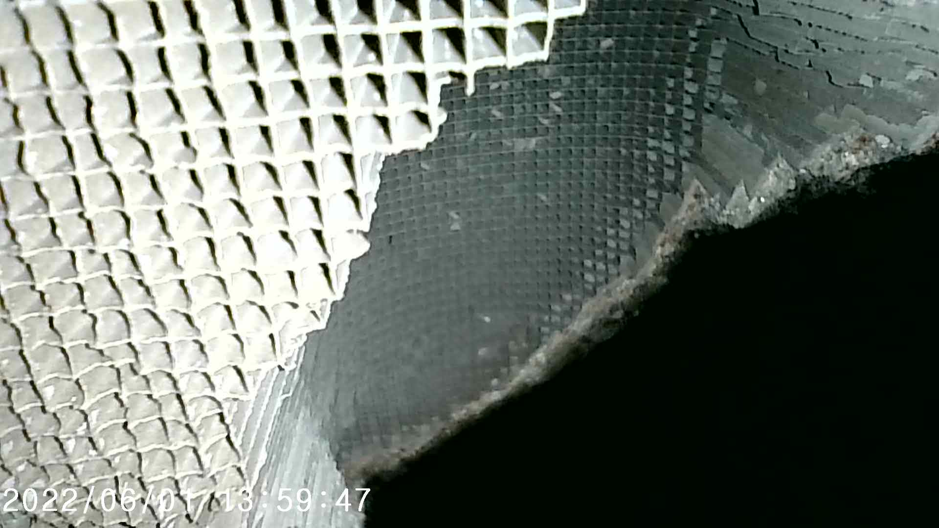

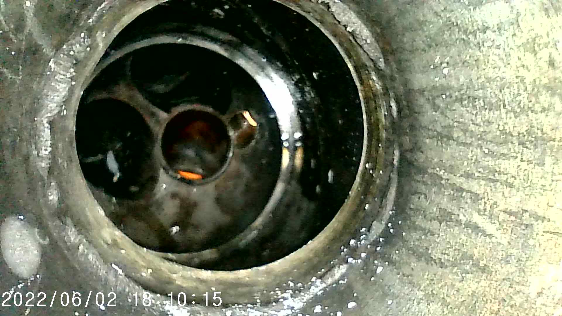

Cette fois-ci, j'ai examiné les 4 catalyseurs, ce n'est pas une tâche simple mais pas non plus difficile. J'ai commencé par le Bank 1 (côté passager), les collecteurs sont divisés en deux, avec un catalyseur pour 3 cylindres à chaque fois.

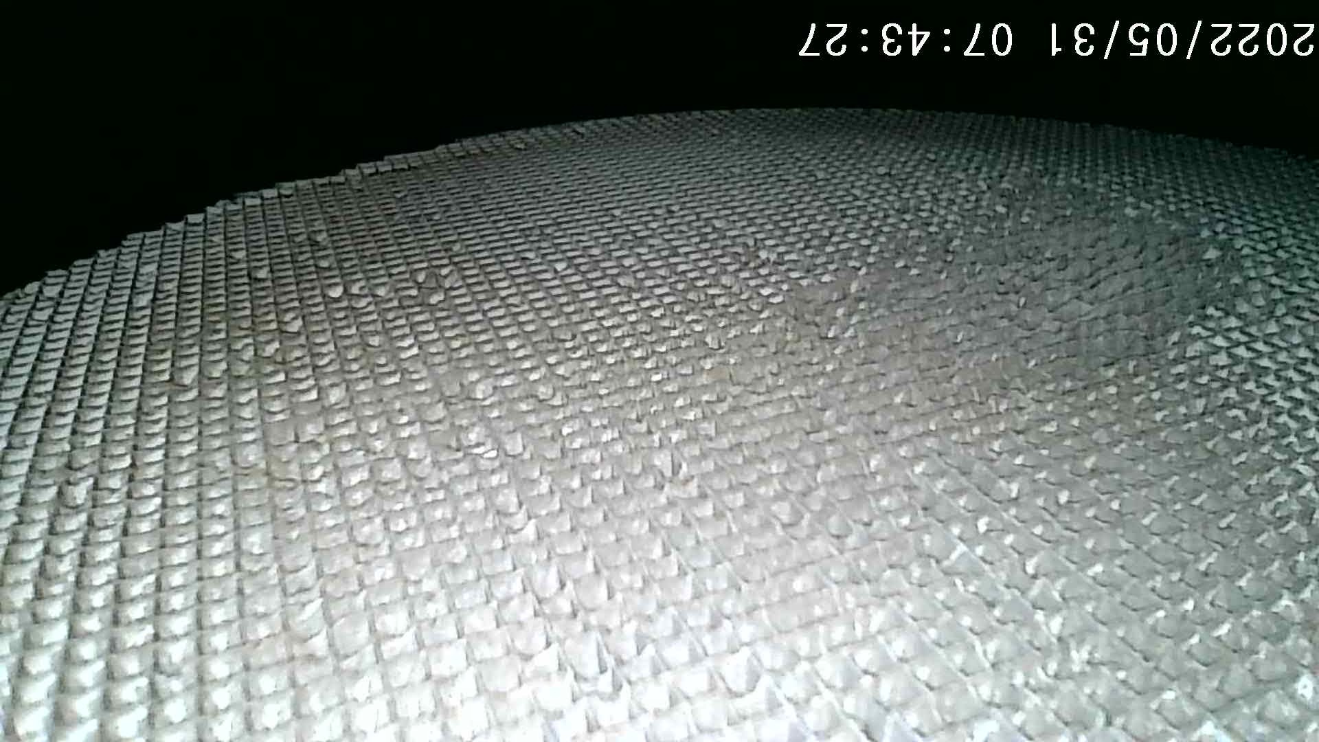

J'utilise ma caméra endoscope à double caméra, une à l'avant et une latérale, pour examiner les catalyseurs des cylindres 1, 2 et 3. Rien à signaler, on voit bien la céramique en forme de nid d'abeille, donc tout va bien. Je regarde ensuite le deuxième catalyseur pour les cylindres 4 5 et 6, et c'est pareil, tout est en ordre.
Ensuite, je passe du côté conducteur où j'ai rencontré le problème de perte de puissance etc, J'examine le catalyseur des cylindres 10, 11 et 12, et il y a des traces de raté, ce qui fais de straces sur la ceramique et avec le temps, cela peut endommager la céramique. Cependant, tant que cela reste en surface de la céramique, ce n'est pas un problème majeur.
Enfin, je vérifie le dernier catalyseur pour les cylindres 7, 8 et 9. Avec la caméra, je ne remarque rien d'alarmant, plutôt satisfaisant même. Mais lorsque je change de caméra et je passe à la caméra latérale, c'est une catastrophe, un grand canyon
L'image est de travers, mais la structure en nid d'abeille est bien positionnée à plat en bas ( vu par le haut) , c'est comme cela dans toutes les photos. C'est ainsi qu'il faut l'interpréter.
(Ne pas tenir compte de la date et de l'heure sur les photos, c'est faux, car je n'ai pas mis à jour ma caméra sur ce point-là.)
ici un des catalitique que est ok

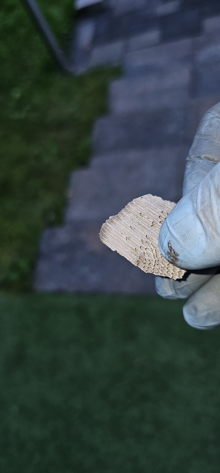

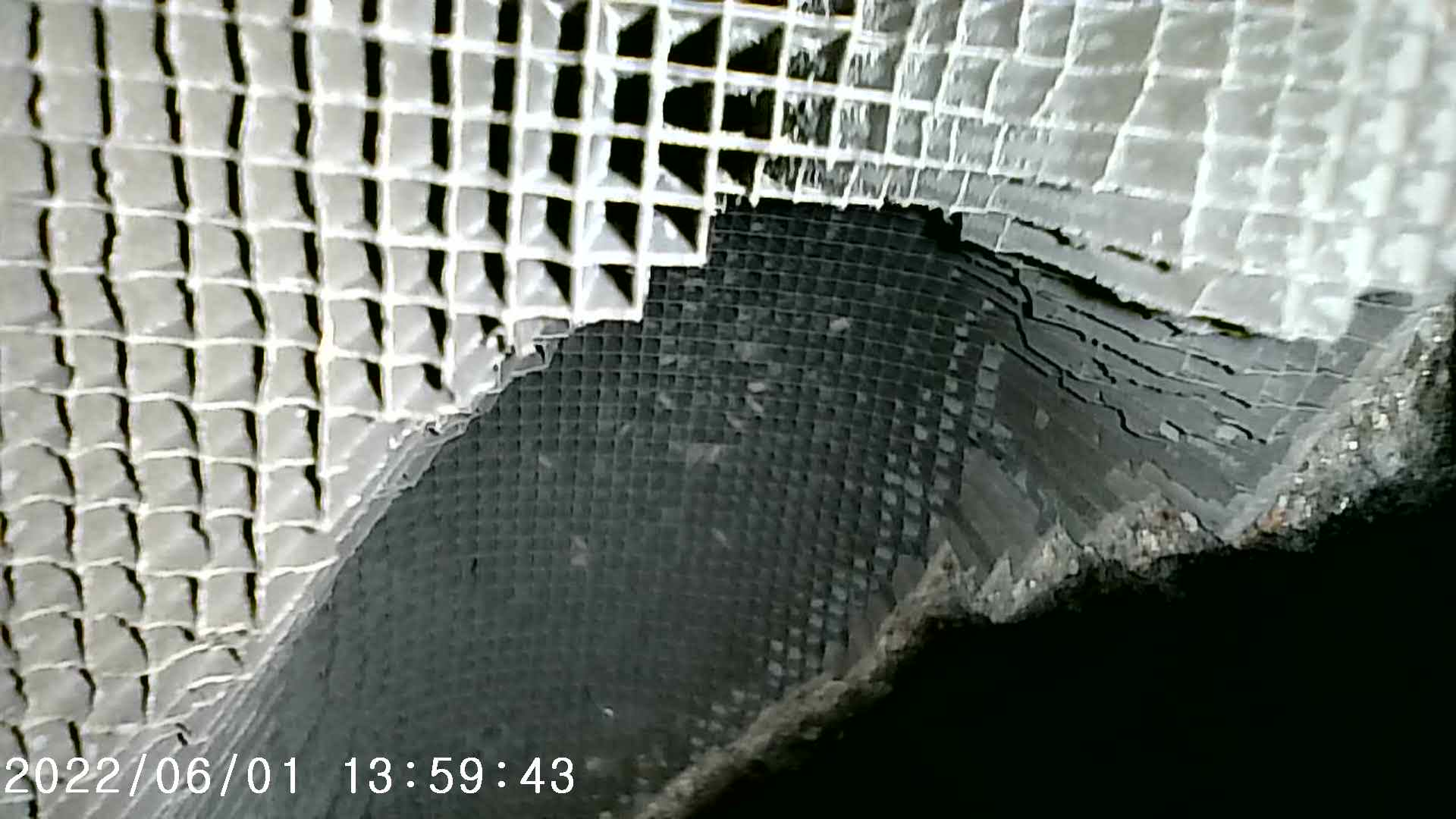

Et ici, un catalitique a des traces de ratés (misfire), cela peut être dû à une bougie qui a besoin d'être remplacée ou à une bobine d'allumage, etc.
On voit sur un côté une zone où la surface de la céramique est brûlée, formant une marque en "rond". ca reste encore " acceptable"

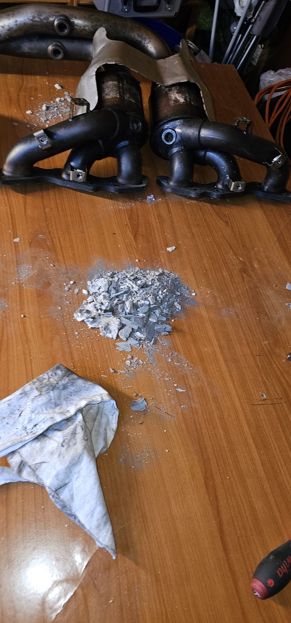

Le gros problème survient lorsque la céramique commence à se fissurer et à se détacher en lambeaux. Les causes de ce problème peuvent varier. Cela peut être dû à des ratés, où de l'essence est projetée sur la céramique suite à un raté d'allumage, puis s'enflamme et provoque une mini-explosion. Les causes peuvent être liées à des bougies ou des bobines à remplacer, parfois des injecteurs, ou même le fait que certaines voitures roulent très peu ou restent immobilisées pendant de longues périodes (années) avec des niveaux d'humidité variables. Dans le cas de ma voiture, même si elle était dans un garage, il y avait des grilles mais pas de fenêtres, ce qui permettait à toute différence d'humidité de passer à travers. Il peut également être dû à un kilométrage élevé, ce qui n'est pas le cas de ma voiture.

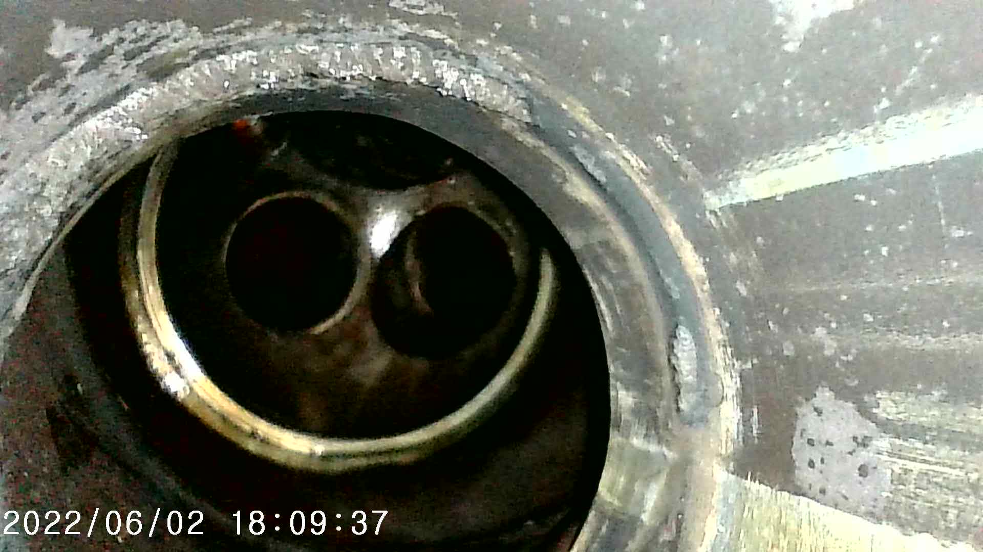

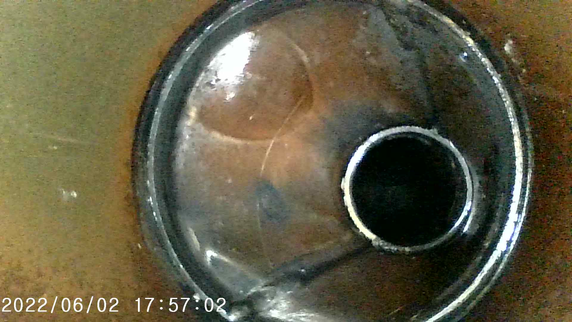

En tout cas, voici ce que j'ai vu avec la caméra latérale sur le dernier catalyseur, celui des cylindres 7, 8 et 9.

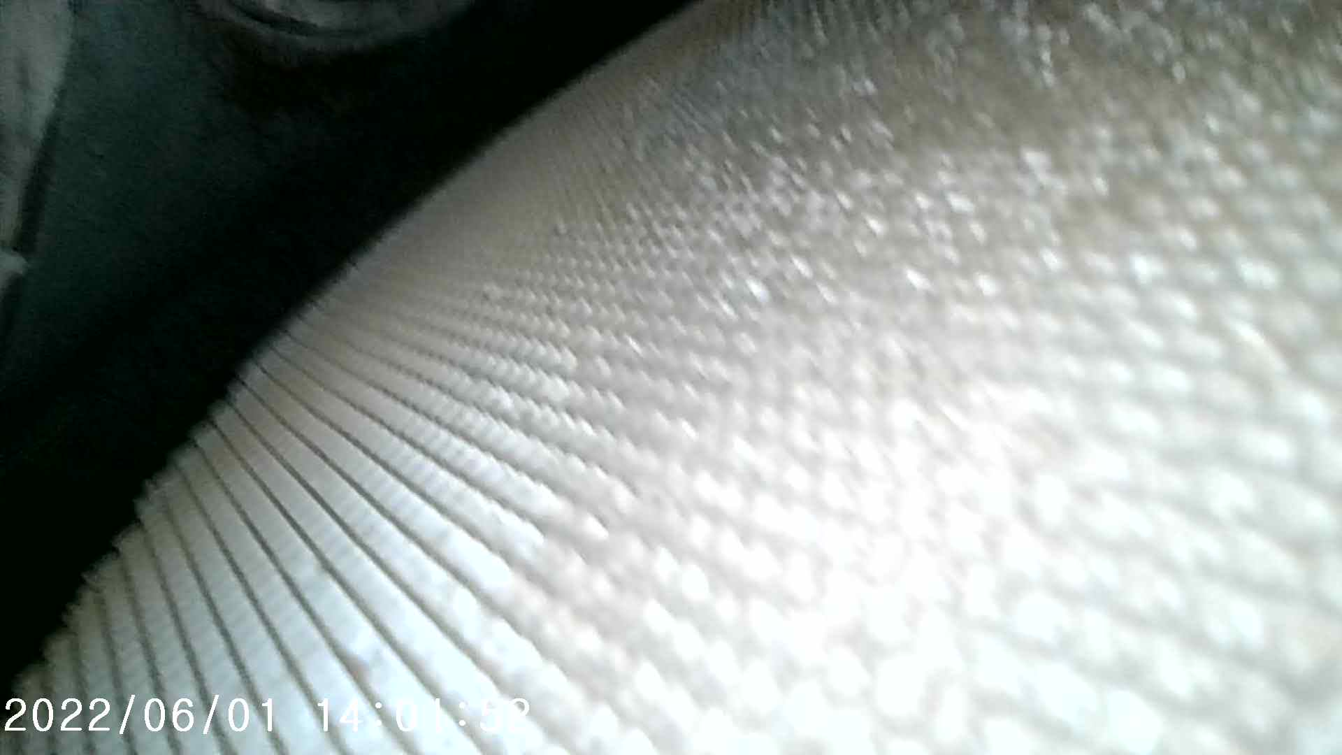

D'abord, il y a une partie qui est plus ou moins en bon état, rien de quoi s'inquiéter.
puis je passe en camera lateral je trourne un peut et .. la cata
Et ici, le "plafond" du catalyseur juste au-dessus de la céramique, avec 3 tubes d'échappement, un par cylindre.
Donc, si vous constatez qu'il manque ne serait-ce qu'un peu de ce "nie d'abeille en ceramique" du catalyseur, n'allumé plus le moteur

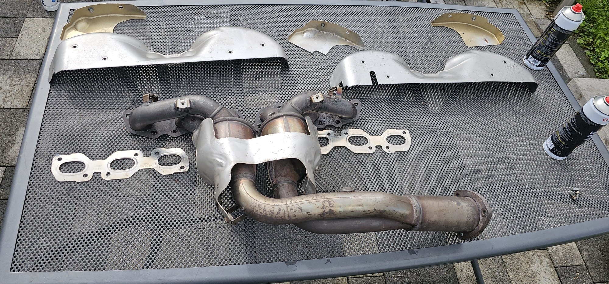

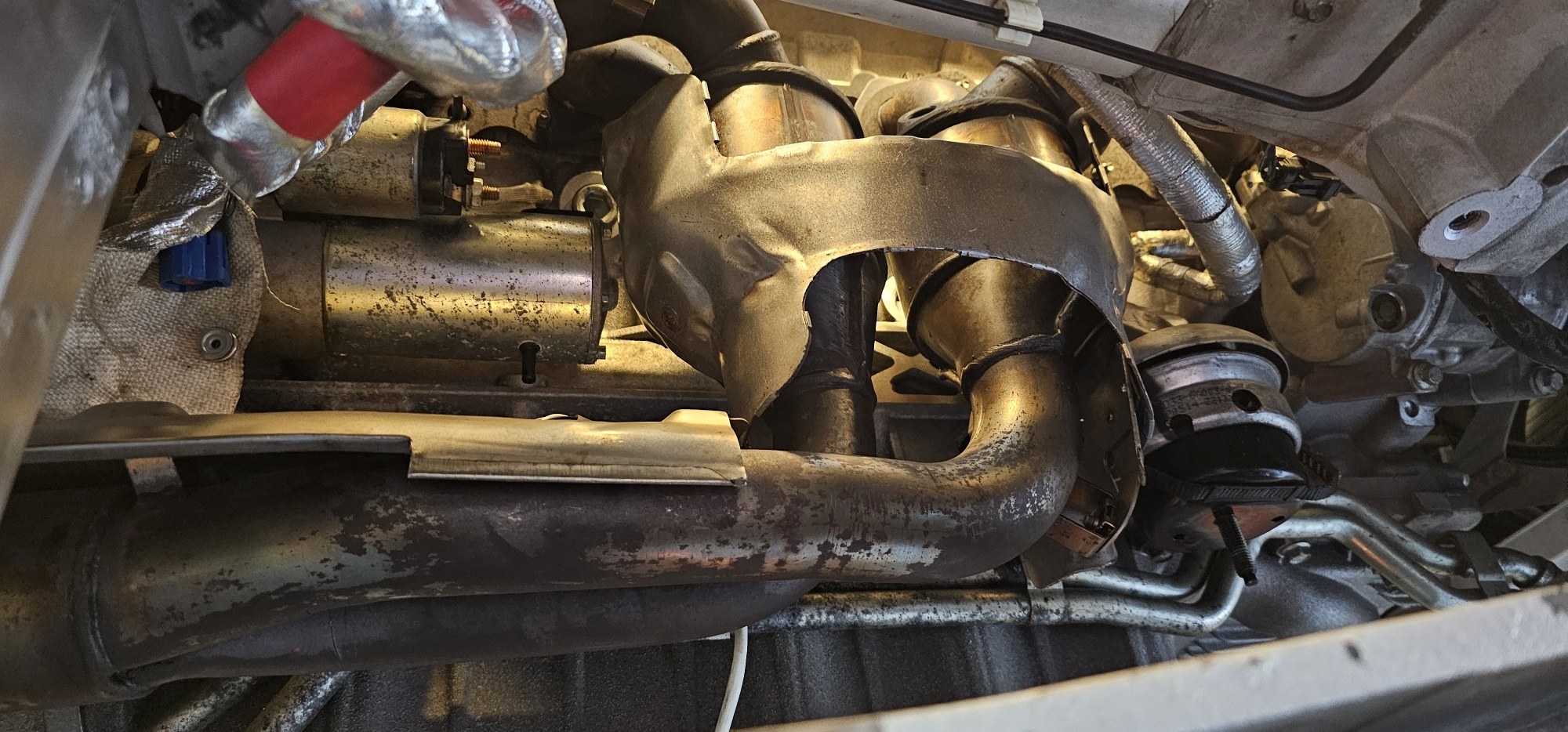

Voici à quoi ressemble un collecteur avec les 2 catalyseurs (1 pour 3 cylindres). Il y a un collecteur de ce type de chaque côté du moteur. Celui-ci est l'un des miens, du côté conducteur, que j'ai démonté moi-même.

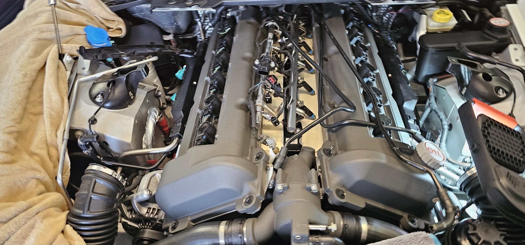

Continuation

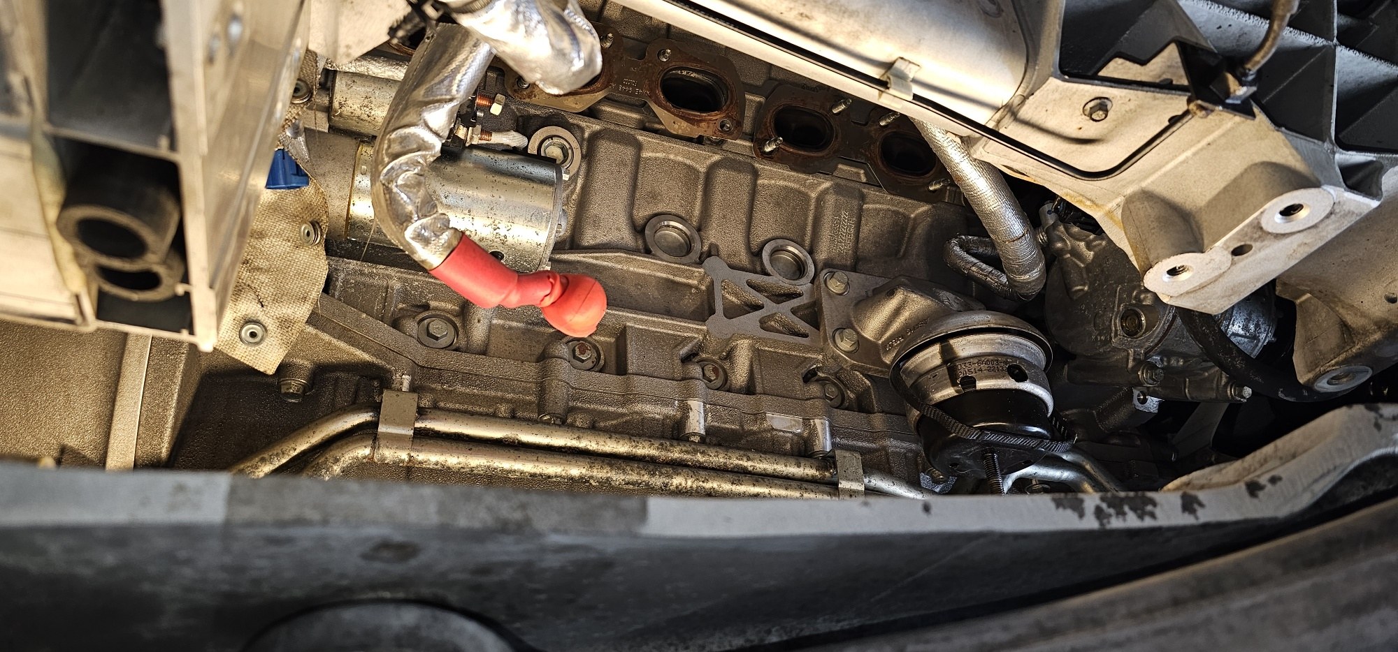

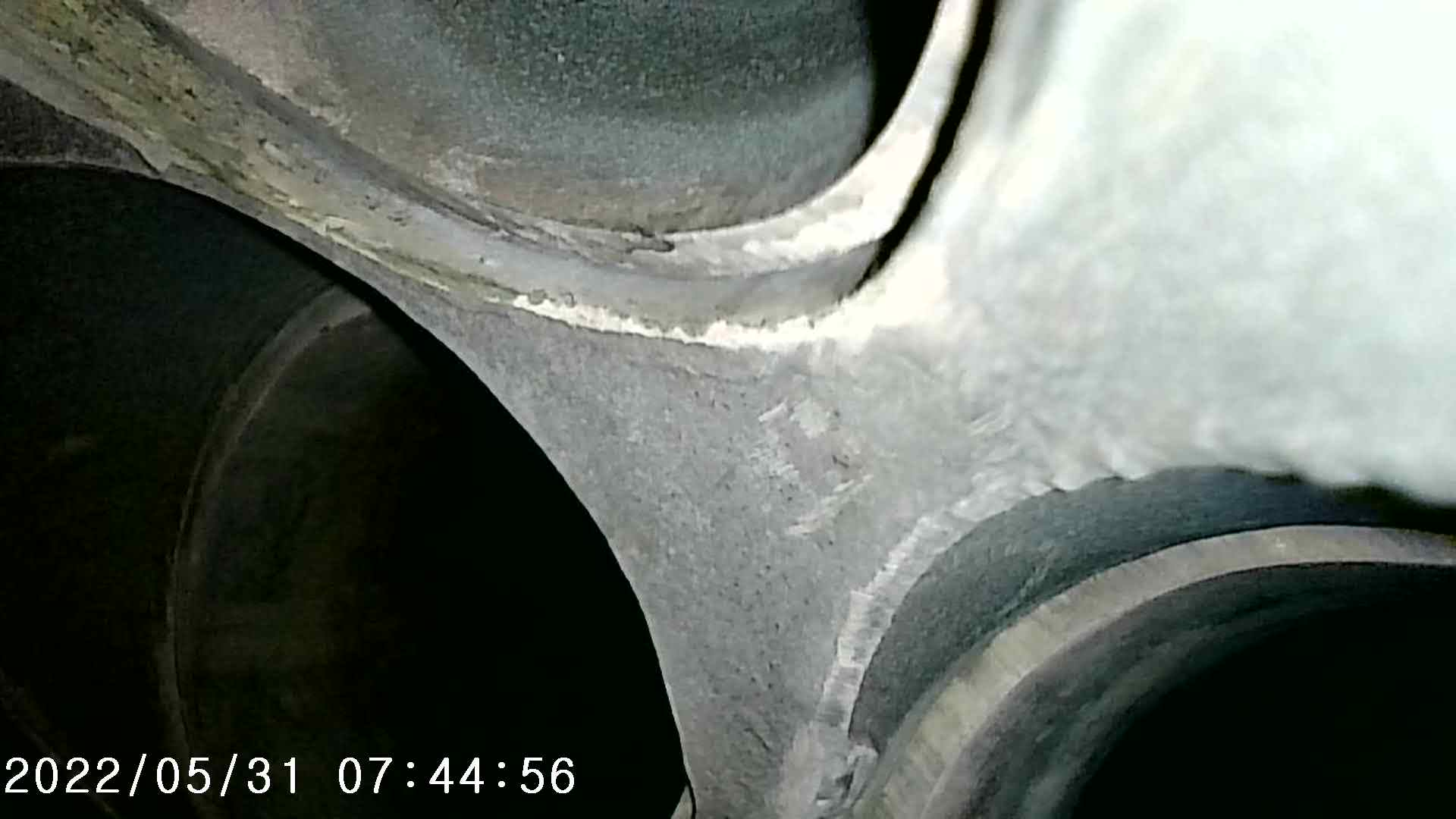

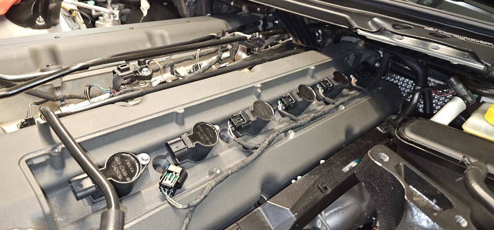

Donc, lorsque j'ai constaté le problème du catalyseur des cylindres 7, 8 et 9, situé plus vers l'avant du côté passager, il était nécessaire d'entreprendre une autre étape d'urgence. J'ai donc commencé le long processus de démontage. J'ai enlevé les boîtiers papillon, débranché les rampes d'essence, retiré les injecteurs pour faciliter l'accès. J'ai ensuite retiré les conduits d'admission d'air et bien d'autres éléments, et après avoir dévissé de nombreuses vis, j'ai finalement pu accéder aux bobines. J'ai dévissé les bobines une par une et retiré les bougies pour examiner les cylindres à l'aide de ma caméra. J'ai constaté qu'il y avait un peu de calamine sur la tete du cilindre, mais dans l'ensemble, c'était correct. J'ai également vérifié les soupapes d'échappement et d'admission avec la caméra latérale, et je n'ai trouvé aucune trace de problème, tout était propre.
Les chemises des cylindres ne présentaient aucun signe d'usure, ce qui m'a apporté un certain soulagement à ce stade.
Donc, j'ai profité de l'occasion pour vérifier les 12 cylindres et j'ai tourné le moteur manuellement pour positionner les cylindres là où j'en avais besoin pour effectuer les contrôles requis.
Soulagement aucune trace, donc mecaniquement j'ai eviter de justesse le pire.
donc pour le controle des cylindres il faut passer de ca ...
a ca

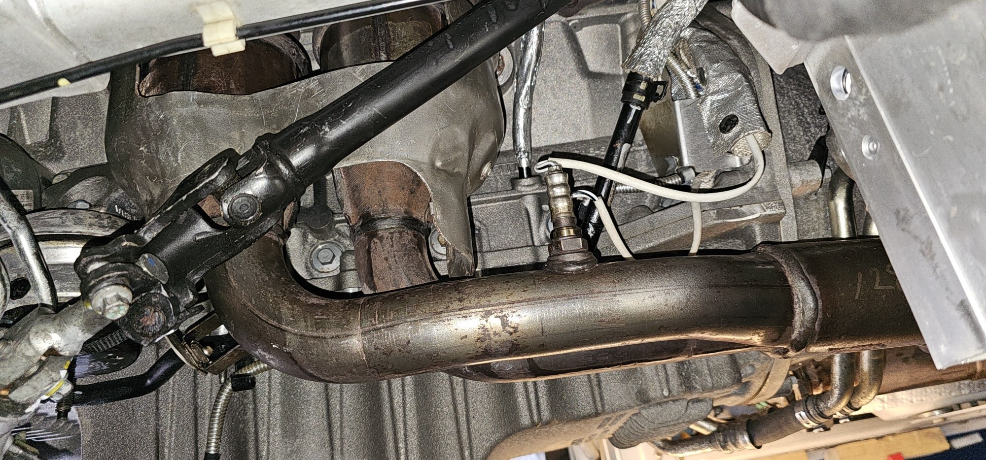

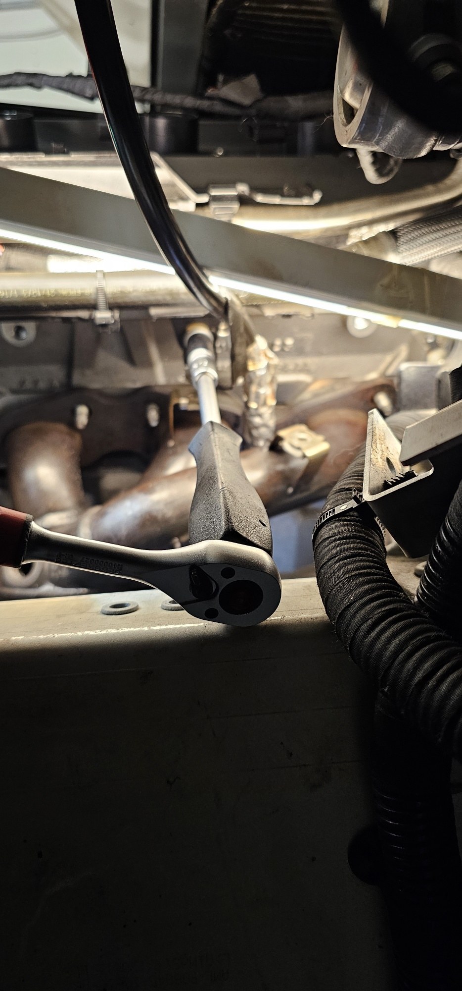

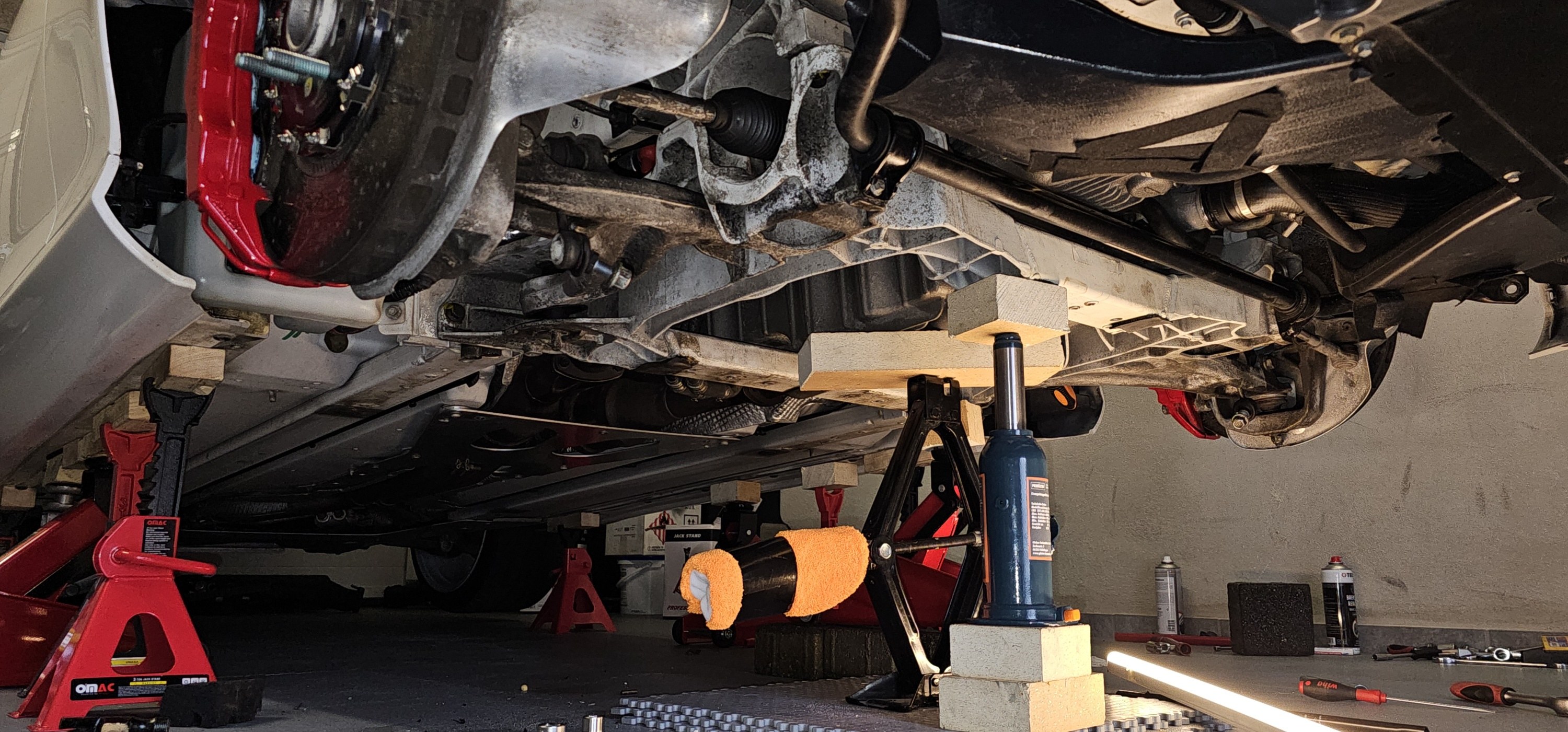

Reste le problème du catalyseur qui se désintègre. La seule chose à faire est de le retirer pour commencer.

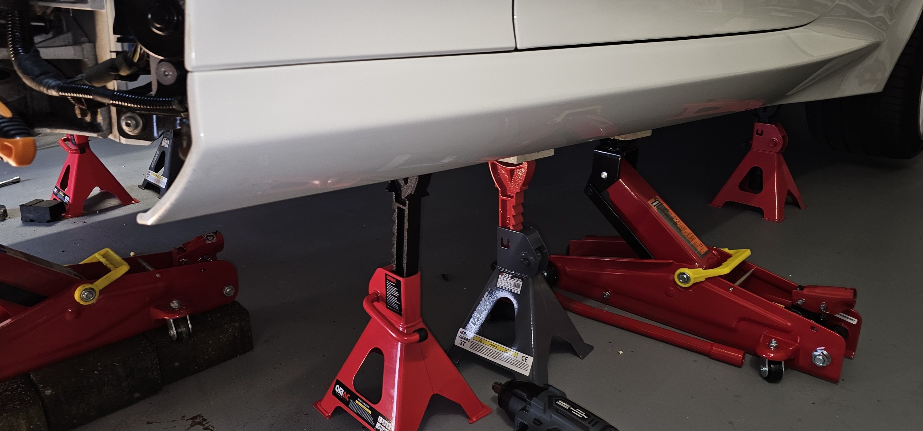

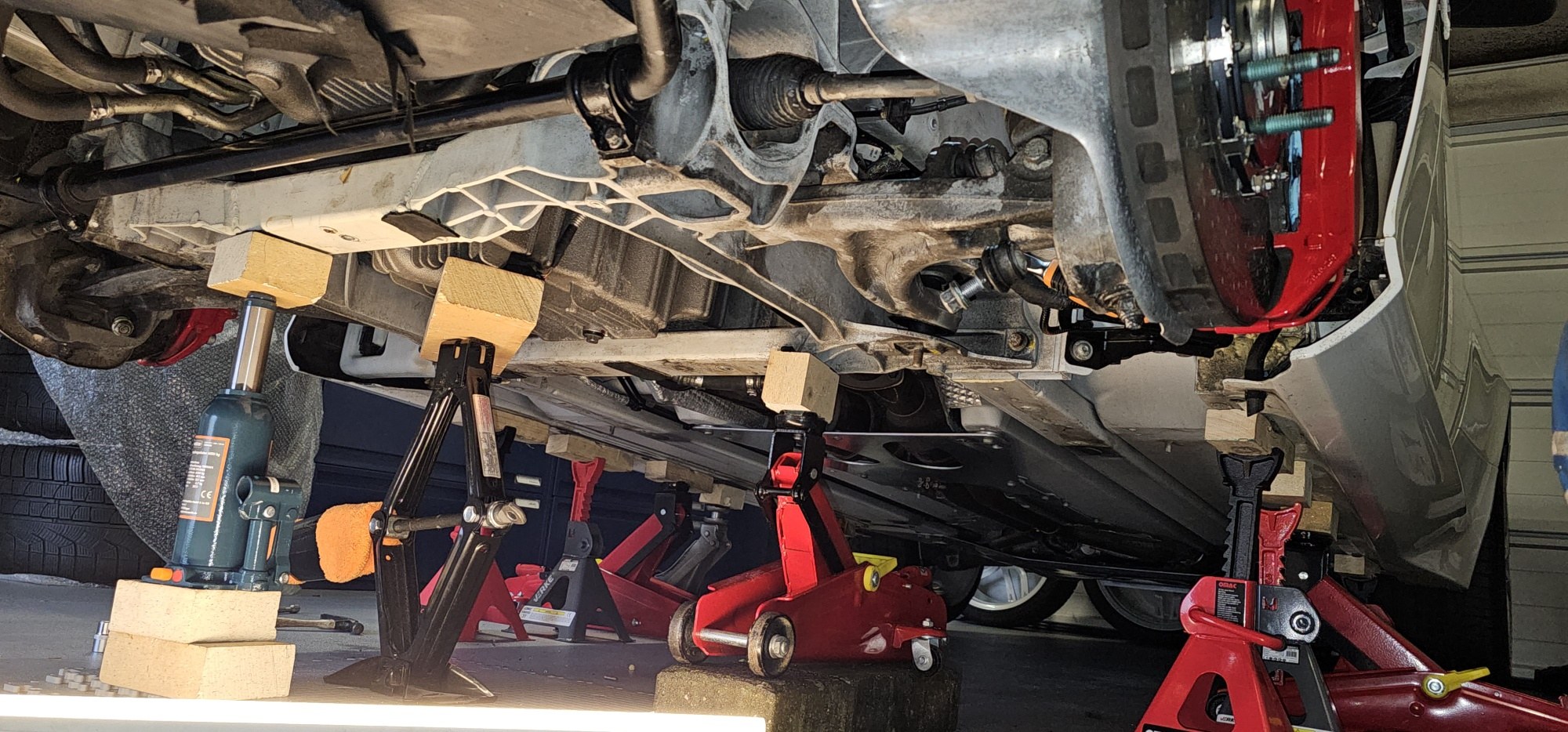

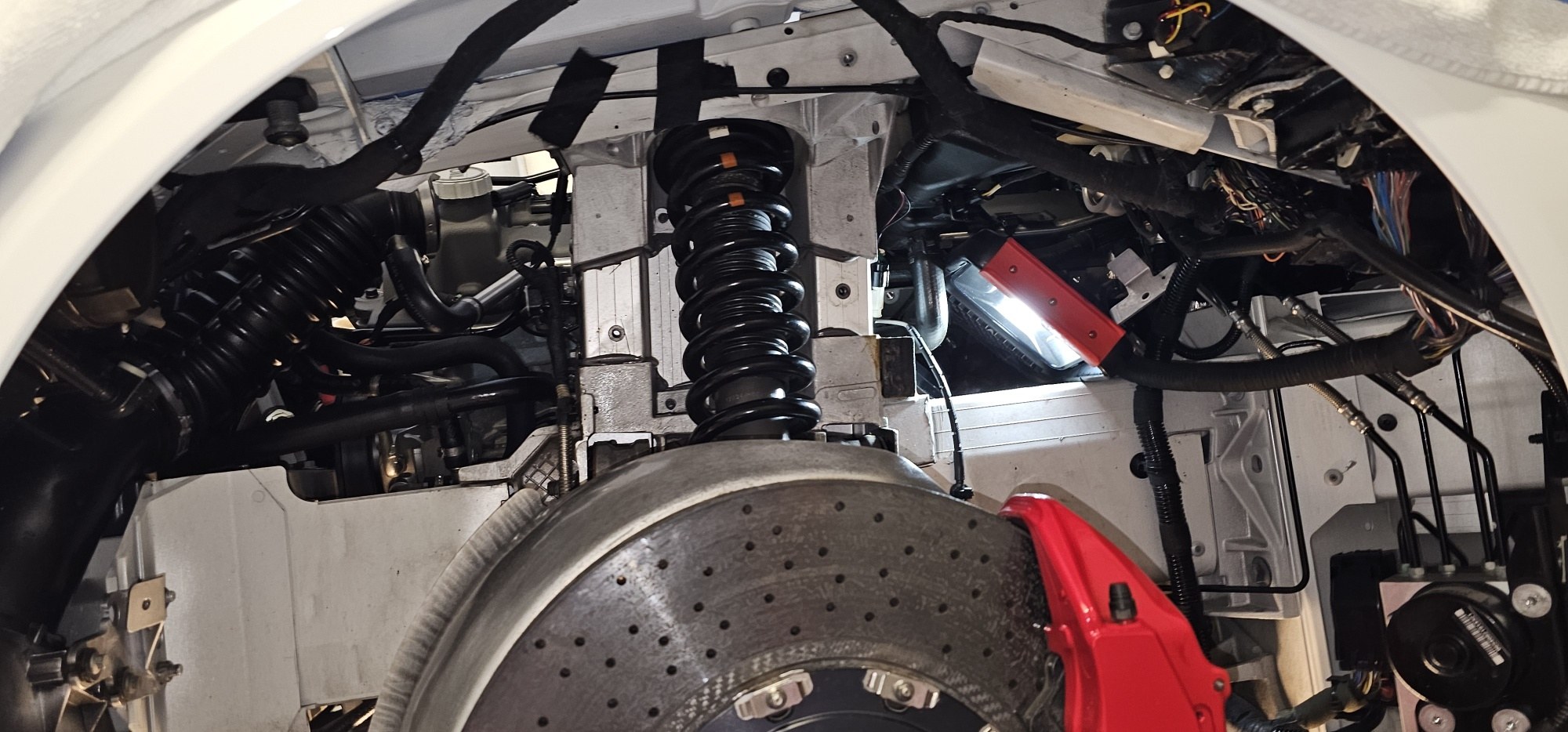

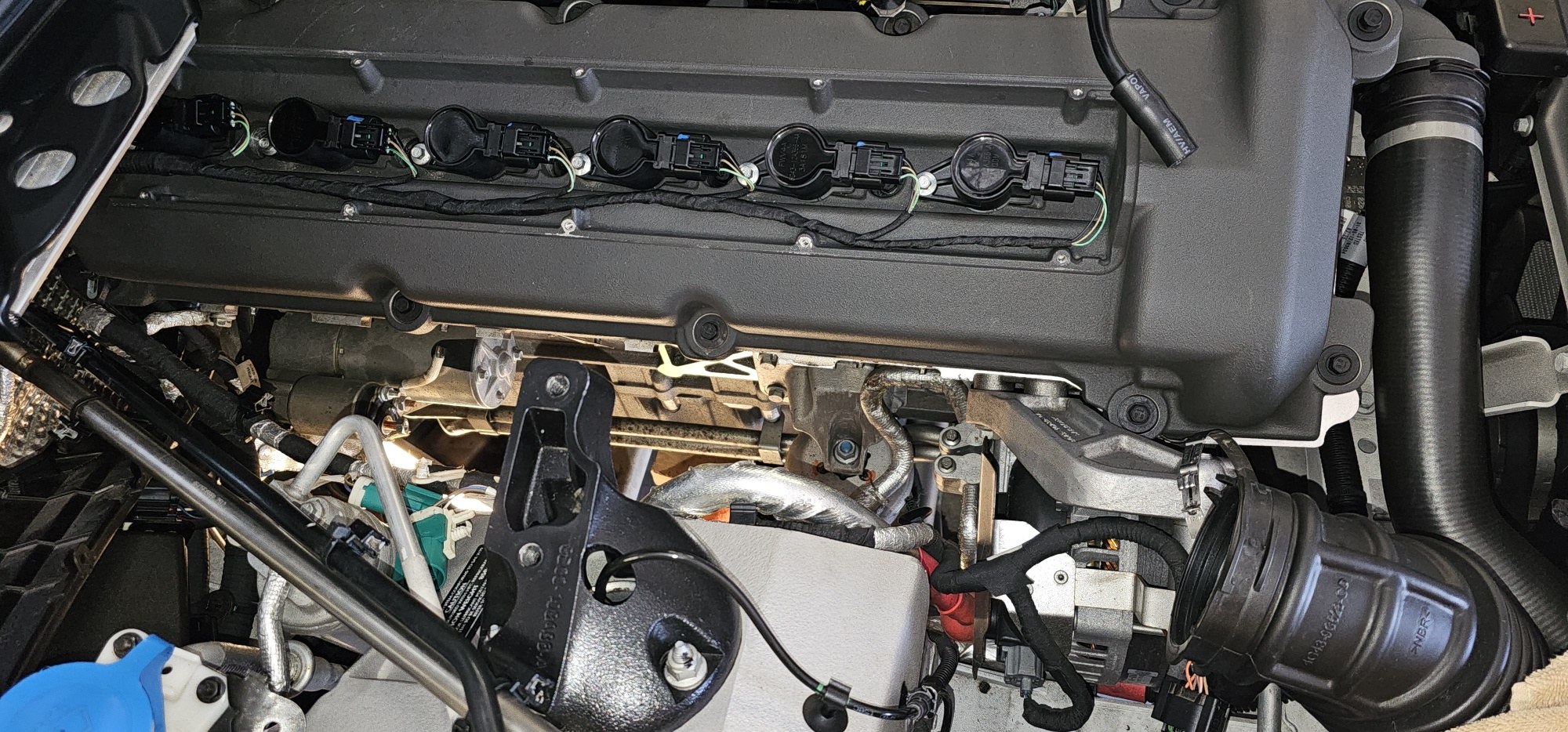

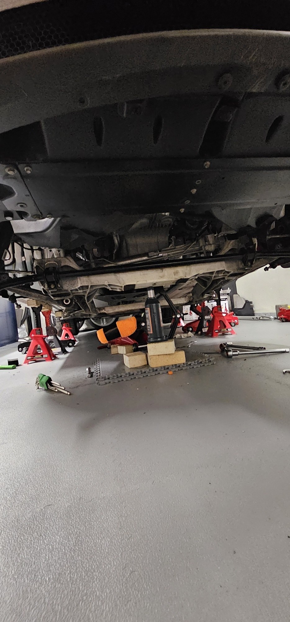

Donc, il faut mettre la voiture sur des chandelles et avoir un soutien supplémentaire par precaution je ne prends aucun risque.

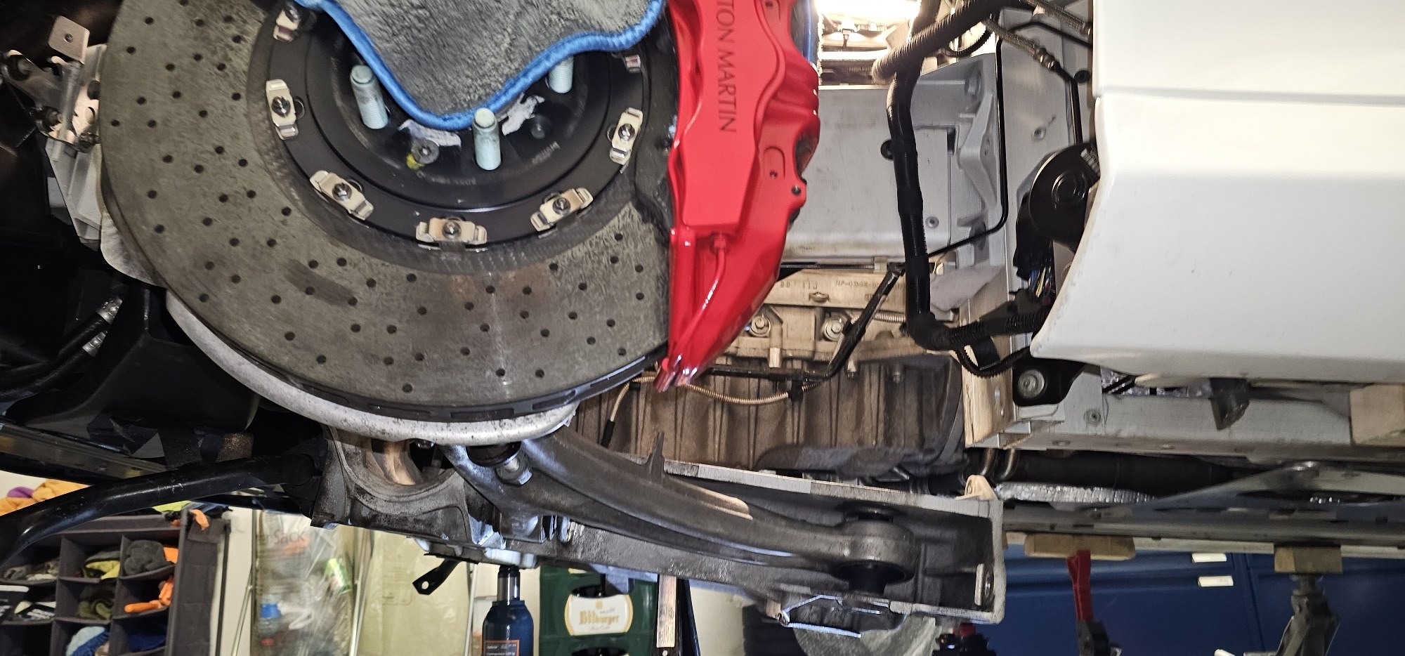

Ensuite, il faut enlever les roues avant et les gardes-boue de chaque côté, ainsi que la protection moteur etc ( sur une aston rien que cela represente pres de 60 visses )
et apres.....

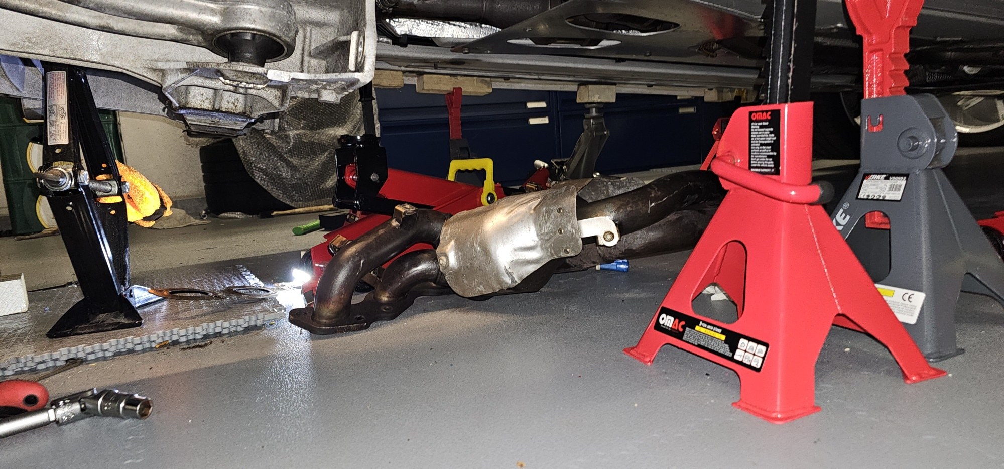

Il faut démonter le châssis avant qui retient le moteur, les bras de suspension inférieurs, la colonne de direction, la barre de direction (sans la déconnecter du système hydraulique), les barres stabilisatrices, la partie inférieure des amortisseurs, etc. Cela nécessite encore le démontage d'au moins 100 vis. Il faut caler le châssis en aluminium et le moteur car il n'a plus d'appui, etc.
Une fois le châssis dévissé, j'ai pu le descendre suffisamment pour avoir de la place pour retirer les collecteurs, un à la fois. Tout d'abord, du côté passager, il faut dévisser les 10 vis de fixation du collecteur. Au niveau de l'espace et de la visibilité, c'est très limité, donc il faut procéder avec prudence et utiliser la caméra par moments, Il faut prendre son temps, mais la satisfaction est au rendez-vous lorsque ce collecteur de + de 20 kg est au sol. Ouf!
Je ne mentionne pas tous les autres composants à déplacer ou à enleve pour arriver a ce stade

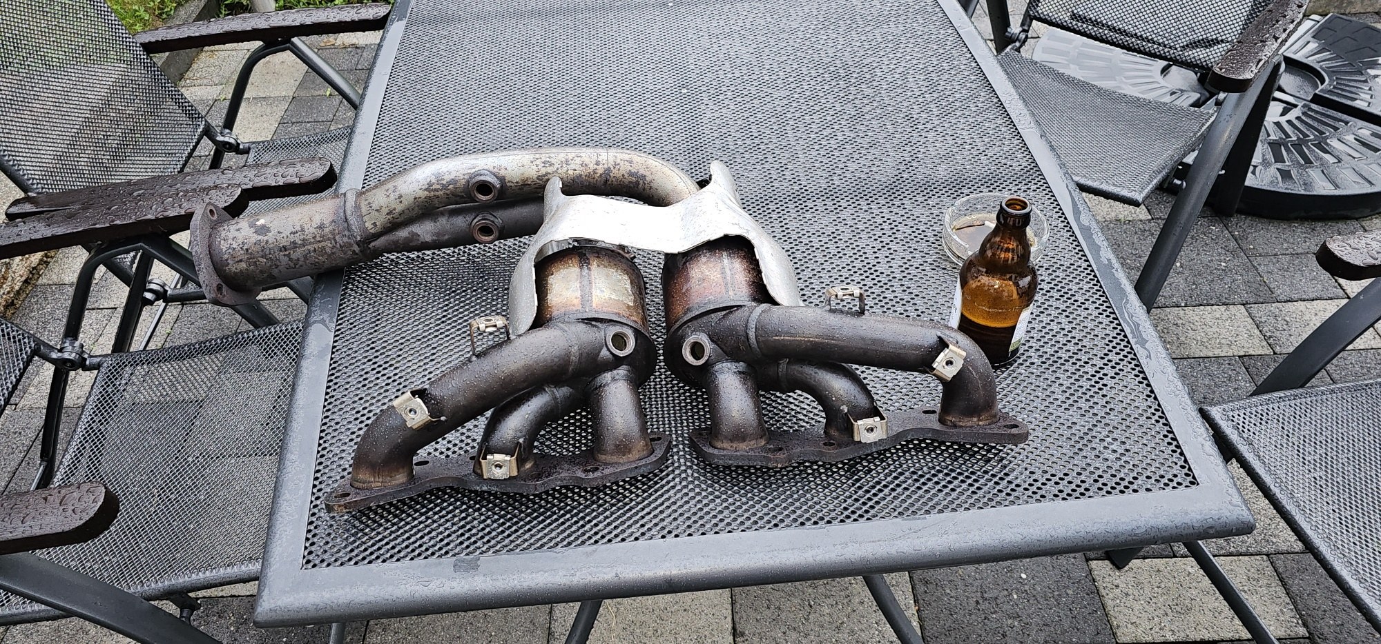

J'ai vu de nombreuses vidéos en anglais sur les Aston V12 et la suppression directe de ces catalyseurs. Certains ouvrent les catalyseurs pour enlever l'intérieur, puis les ressoudent, tandis que d'autres optent pour le remplacement du collecteur par des collecteurs a tube etc
un collecteur d'origine sans sondes coute 4600 euro chaque, donc grosso merdo 10K sans travail sans sondes sans rien .
un collecteur comptetition donc a tubes pour remplacer cela coute environs 9K Pounds ( dans les 10K euro aussi) sans travail ni rien

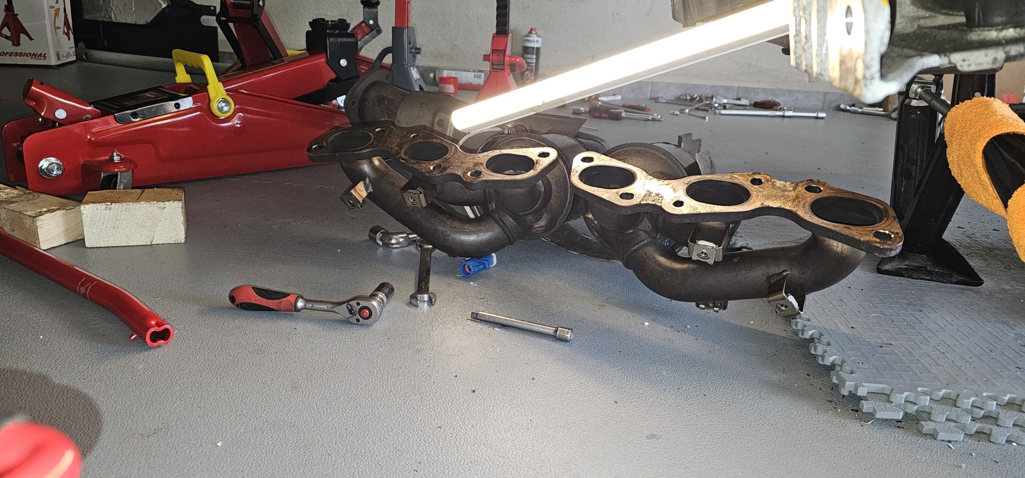

Personnellement, je ne voulais pas les découper puis les ressouder - je ne sais pas faire cela. Alors j'ai essayé de casser la céramique à l'intérieur à l'aide d'un tournevis, mais cela prenait énormément de temps. Après une heure et 7 bières, je n'avais pas beaucoup avancé.

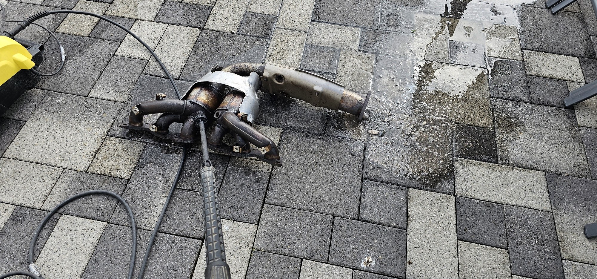

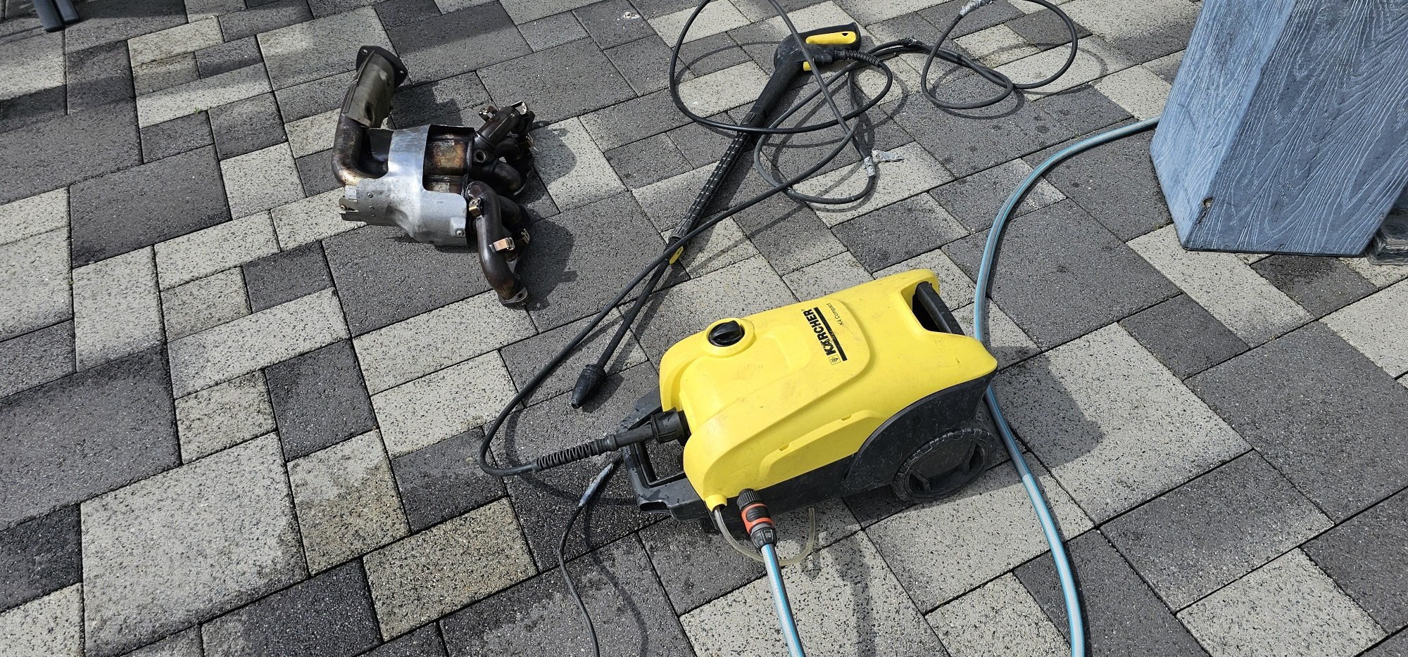

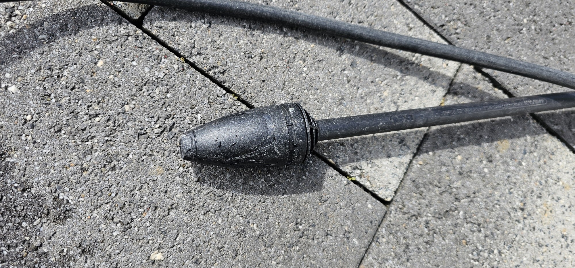

Donc, en faisant une autre pause bière dans cette cabane de jardin, j'ai remarqué le Karcher. Je me suis dit "Attends, je peux arracher de la pierre avec ça, donc...". J'ai essayé avec une tête rotative et en quelques minutes, tout était enlevé et l'intérieur brillait. Il n'y avait aucune trace. J'ai bien vérifié avec la caméra qu'il n'y avait plus de débris et j'ai bien rincé. Et voilà, un de fait.
Ici, on voit à quel point cette céramique se trouve près de la chambre de combustion, on peut la toucher avec le doigt. Le cylindre le plus proche (le 9 dans ce cas) pourrait aspirer facilement tous les débris vers la chambre de combustion. C'est une conception vraiment mauvaise.
Et ici, j'ai tenté de le retirer manuellement en utilisant un tournevis, etc. ( ca prend un temps fou et je paniquais car mon stock de bière diminuait à vue d'œil.)
donc karscher
Et voici le résultat, vu de haut en bas ( là où se trouvent les deux couches de céramique).
et ici vu par le bas vers le haut
Donc, j'ai effectué un rinçage soigneux à la main et vérifié en détail avec la caméra pour m'assurer que tout était parfait.

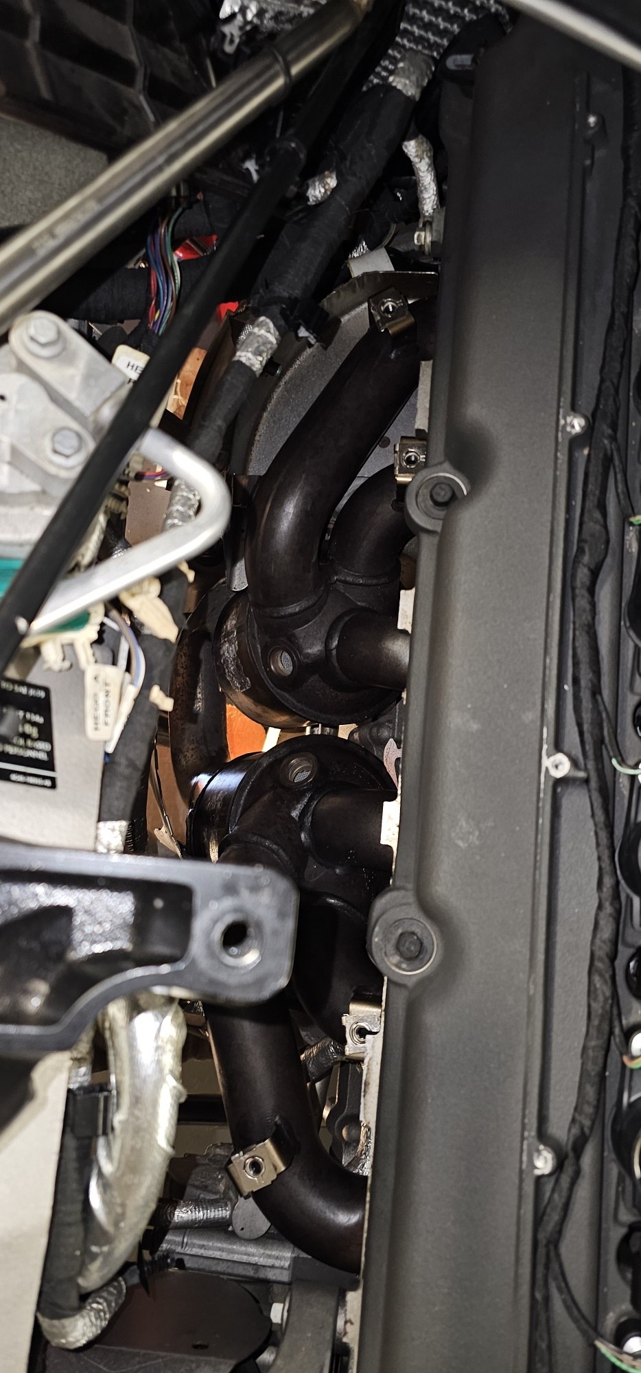

Il ne reste plus qu'à le remonter. Cela semble facile à écrire, mais en réalité...
et voila un de fais et monté ( cote conducteur)

Continuation
la place par le haut au par le bas est vraiment tres restraint
mais faut faire avec.
Alors, j'ai commencé à enlever le deuxième catalyseur situé du côté passager. En consultant le manuel WORKSHOP MANUAL Aston, j'ai réalisé qu'il fallait enlever ( d'apres le workshop) l'alternateur (ainsi que la courroie d'accessoire) le démarreur etc etc ce qui m'a donné des sueurs froides.
J'ai décidé de d'abord essayer de dévisser ce collecteur pour voir comment cela se passe. J'ai réussi à dévisser les 10 vis qui maintiennent le collecteur au moteur, puis les 3 vis du tube de sortie en bas. Il bougeait, alors je l'ai descendu et en le manipulant un peu, il est sorti assez facilement. J'étais vraiment content de ne pas avoir à enlever le démarreur, l'alternateur, etc.
Quel soulagement !
ici cote passager
Donc, j'ai effectué le même traitement avec le Karcher, en utilisant la caméra pour m'assurer que tout était bien enlevé.

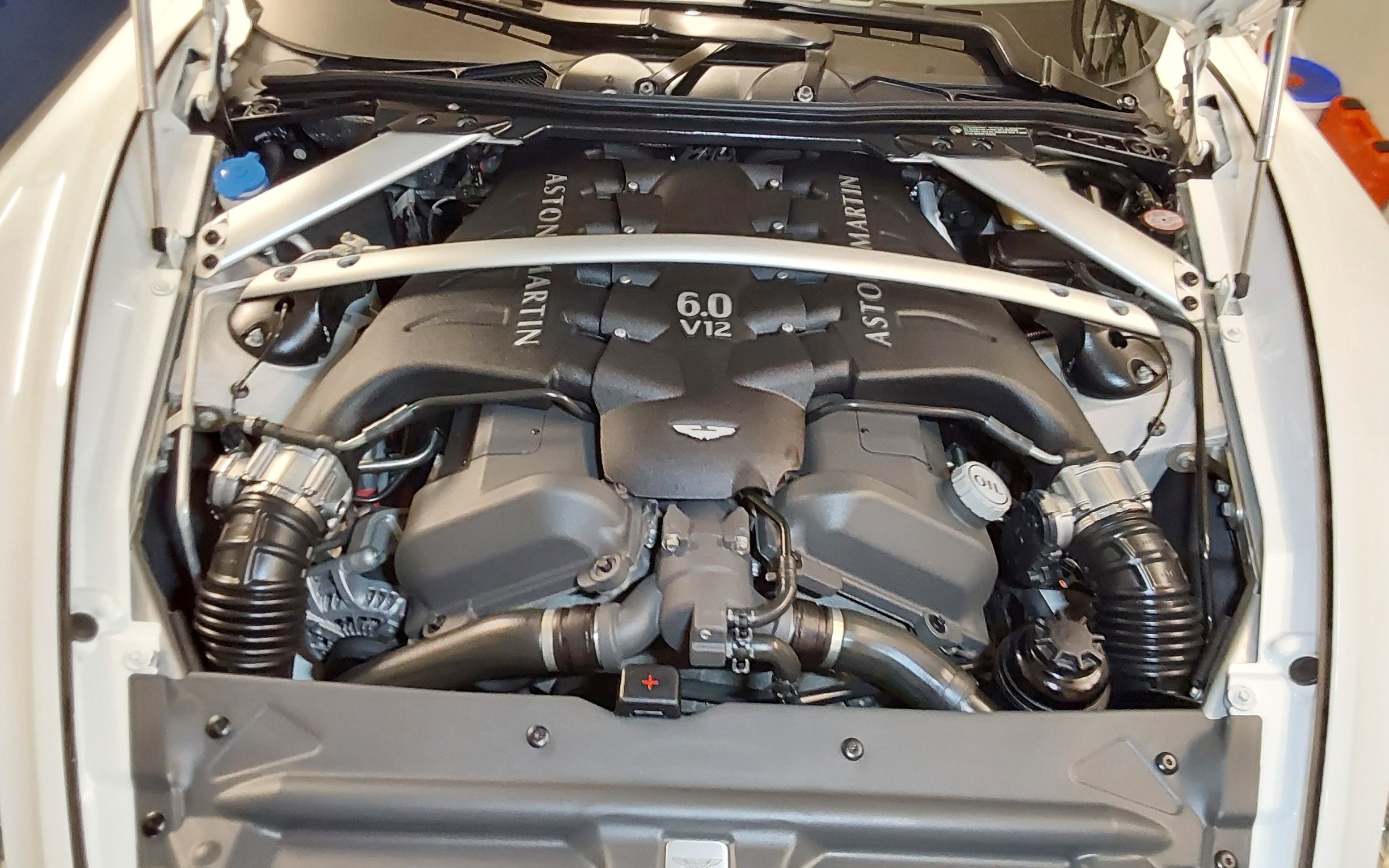

J'ai procédé au remontage
Remettre en place tout le châssis, barre de direction, la suspension, barres stabilisatrice etc. etc etc demande beaucoup de détermination, surtout que j'étais seule tout le temps et avec des outils de monsieur lambda .... même s'il n'y a pas de photos pour illustrer le processus, j'ai réussi et c'est un énorme soulagement.
ici deja vers la fim
voila fini tout le processus
reste a essayer ......
