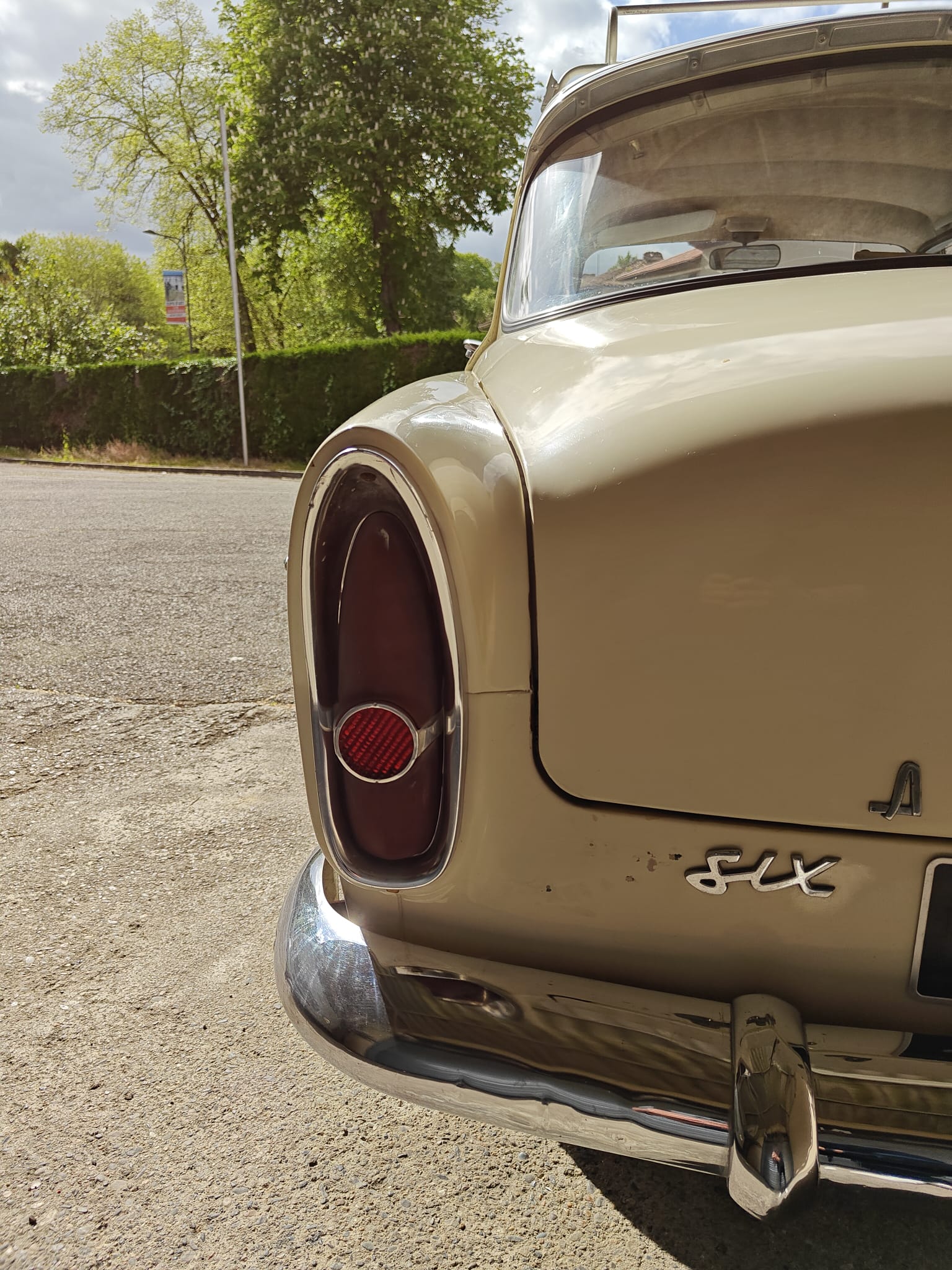

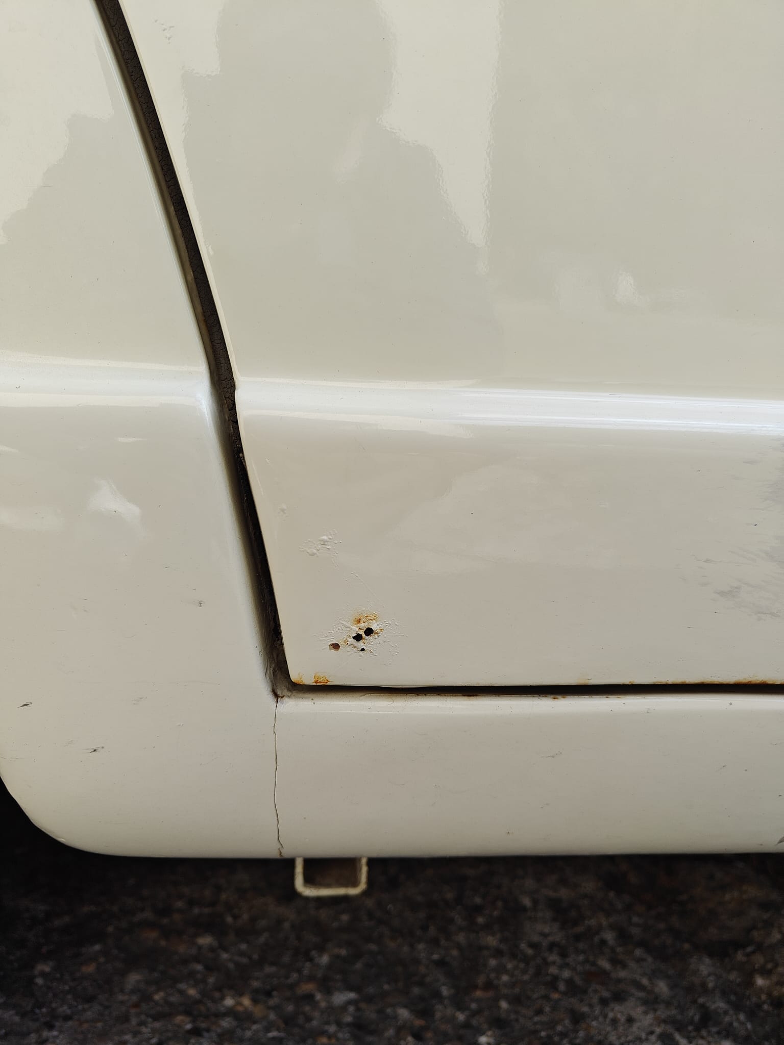

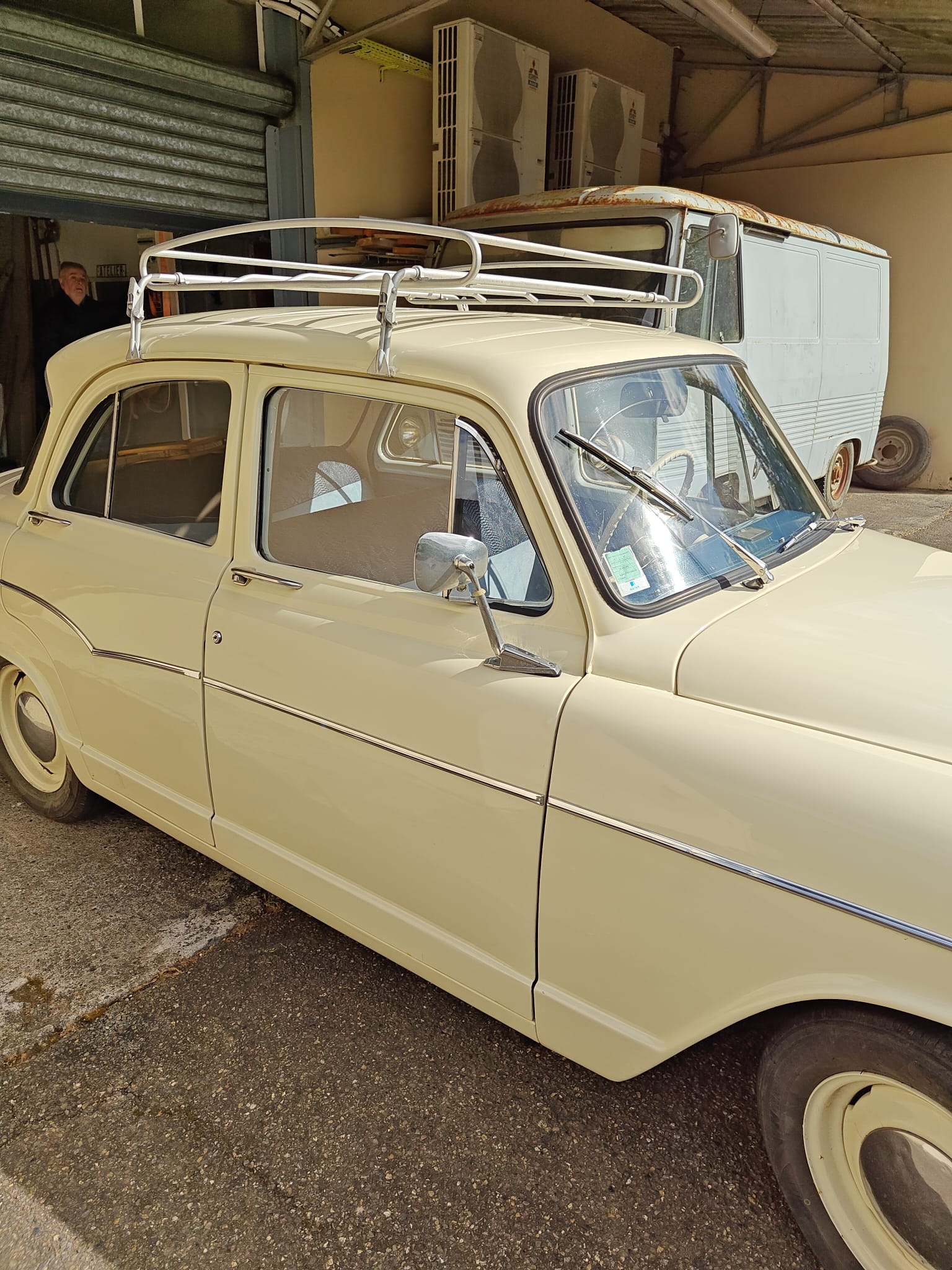

(1)J’ai été voir une voiture qui est en vente et me questionne quand à la présence de quelques points de rouille sur la voiture. C’est évidemment de vieilles voitures donc il est évident qu’elle ne peut pas avoir un aspect neuf mais je m’inquiète de l’évolution possible de ces points de rouille (évolution en taille, risque de perforation…)
Quel est votre avis selon les photos transmises ?

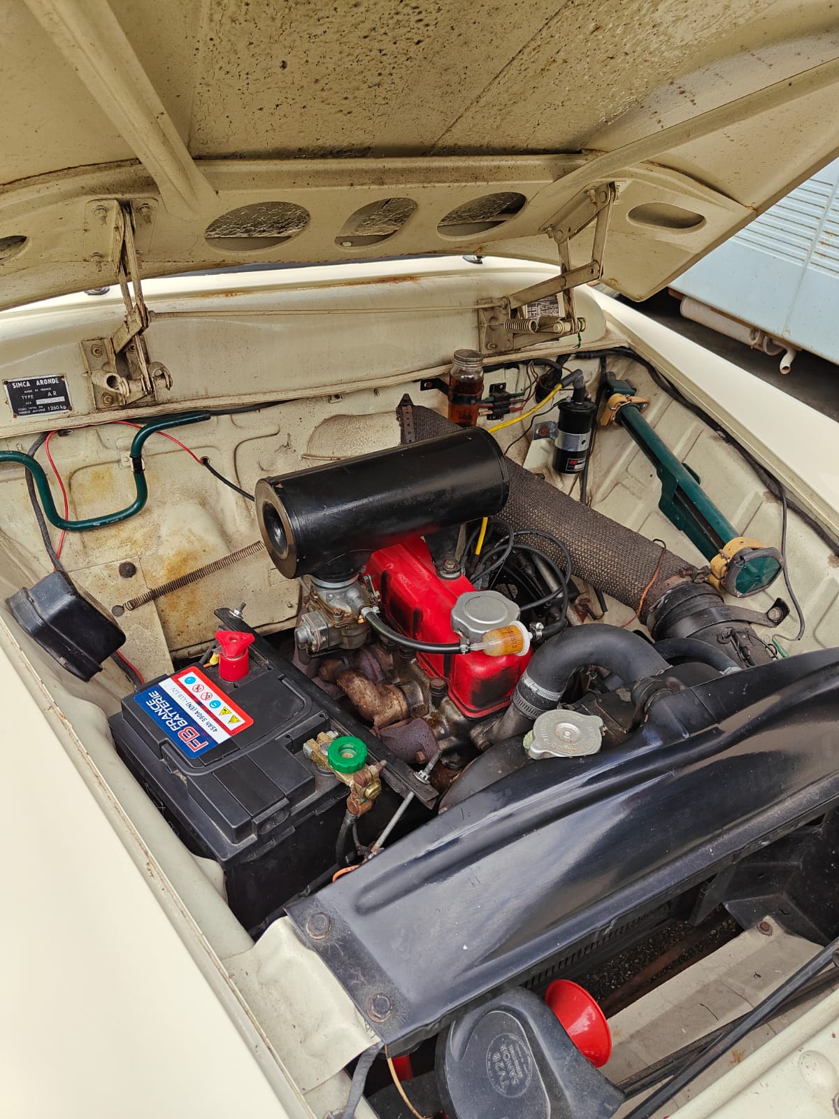

(2) Je n’ai pas d’expérience en mécanique et je voudrais éviter de passer à côté de quelque chose. Si ce n’est l’aspect visuel des éléments, avez vous des points d’attention particulier qui vous viennent en tête à la vue des photos ? Notamment des vérifications que vous feriez au niveau moteur ?
(3) J’aimerais changer la couleur du véhicule (et en profiter pour faire un traitement au sujet de la rouille d’ailleurs) ainsi que refaire la sellerie. Avez vous un retour d’expérience vis à vis du coût que cela représente sur ce genre de véhicule.

Sur le moteur, sans le voir c'est pareil. S'il ne fuit pas, ne bouffe pas d'huile, a été entretenu notamment carburateur... C'est bon. Faudra que tu penses à ne pas lésiner sur le carburant qualitatif (SP98). Le 95 sur les Simca, c'est "pas assez riche, mon fils" :p

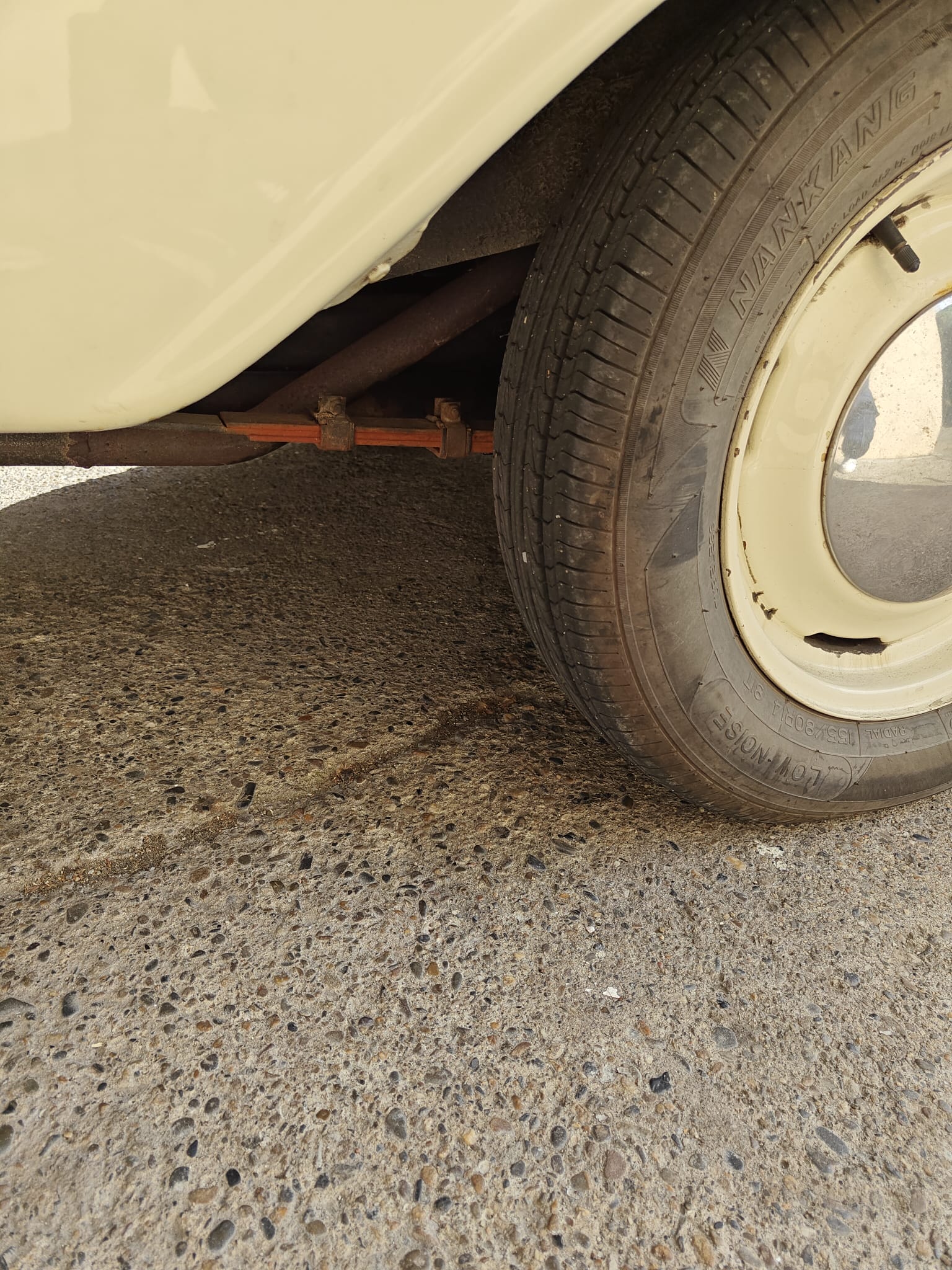

Est ce que la vue de la fissure sur cette photo est intriguante à ton avis ? (Nécessité de contrôler longerons et soubassements ?) si oui est ce qu’un garage peut me donner un avis ?

Ca a l'air bien attaqué. Encore une fois, il faudrait voir par le dessous, mais oui, ça sent pas bon pour le longeron juste à partir de cette photo.
Ça se rattrape, hein, mais c'est du travail. La portière, ça sent la prise d'eau par l'intérieur. Si c'est le cas, faut voir à quel point c'est attaqué.
