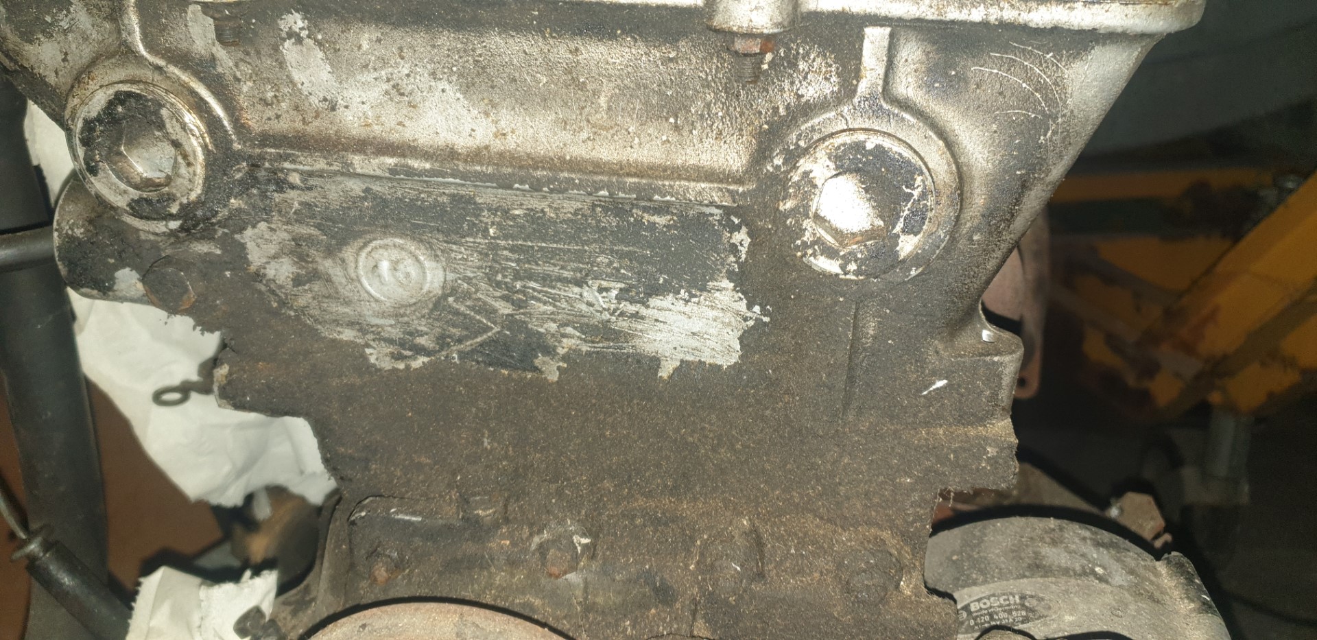

Bonjour besoin de vos connaissances pour identifier un moteur
Alfa Romeo Twin-Cam dit Bialbero
c'est pour une amie son mari décédés il y a peut lui a laissé quelques pièces
ancienne dont ce moteur
mais je ne trouve aucune plaque permettant de l'identifier
photos

@mura03 ;) tu as un type moteur, un N° frappé coté volant moteur.
AR005 suivant semble 48 ?????
ce semble être un 1750 cc
regarde plus d'infos sur le sujet :https://alfa-romeo-classique.forumactif.com/t10330-quel-type-pour-ce-moteur

je n'ai pas vu ce numéro je cherchai une plaque :/
mura03 le sam 20 janv 2024 à 11:45
je suis retourné au hangar en mème temps j'ai pris une photo
du numéro
AR00518*F3842 AR00548*F3842
je pense 1750 twin-cam ?

j'ai trouvé :
1 290 cm3 (type AR00530) 1954
1 570 cm3 type ( AR00526) 1962
mais aussi
Les numéros de moteur de 2000 Berlina/Spider/GTV commencent par 00512.
et enfin: c'est 548 et non pas 518
105.44 00548 1750 GTV
105.48 00548 1750 Berlina
105.57 00548 1750 Spider Veloce
bedpp le sam 20 janv 2024 à 15:37
du forum https://alfa-romeo-classique.forumactif.com/t17714-moteur-bertone-1750 (moteur Bertone 1750)
''Les moteurs 2éme série ont un numéro avec une lettre ( 00548*H0195 ) tandis que les moteurs 1750 1ère série n'ont pas de lettre (00548*20195)''
