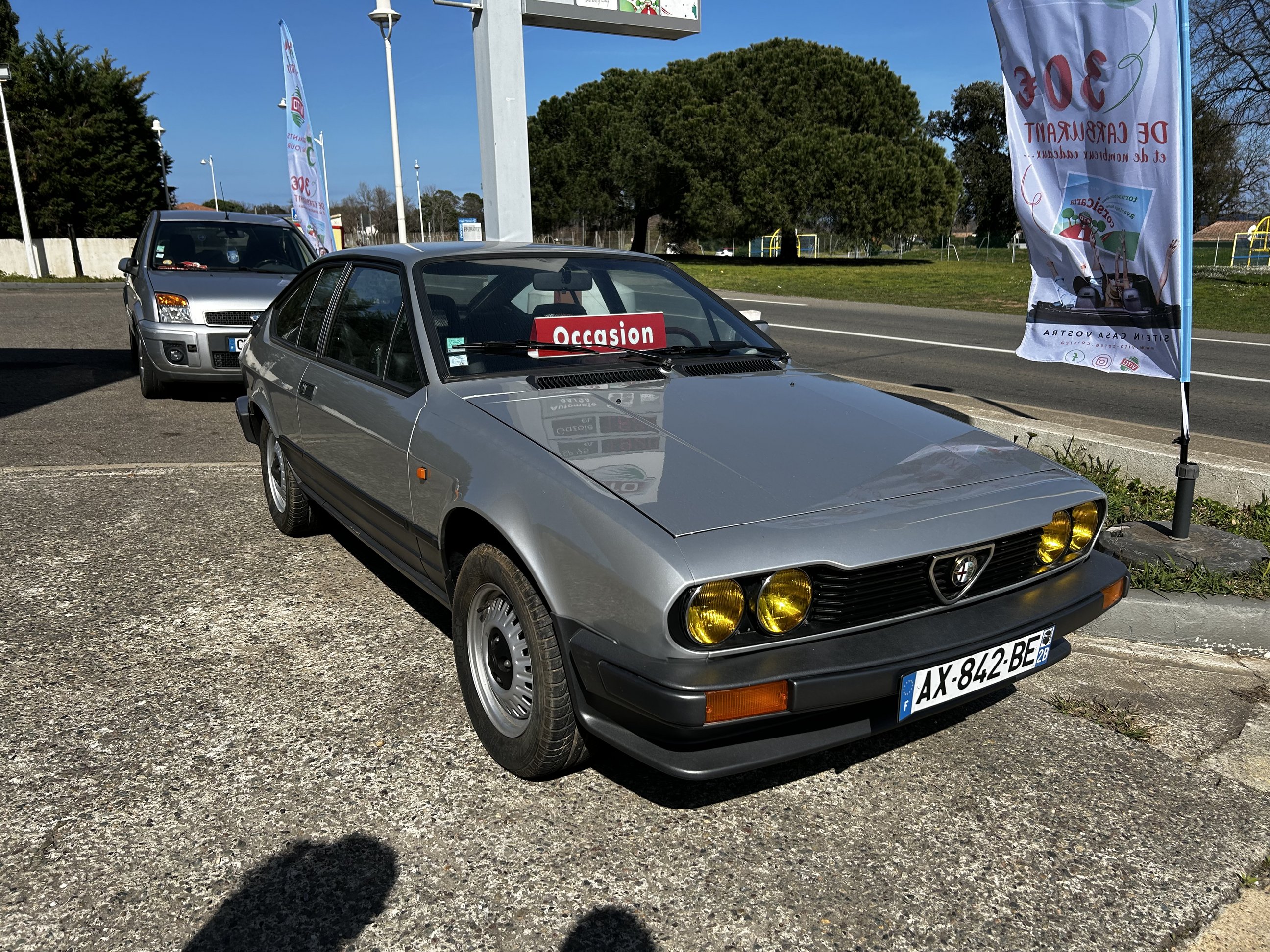

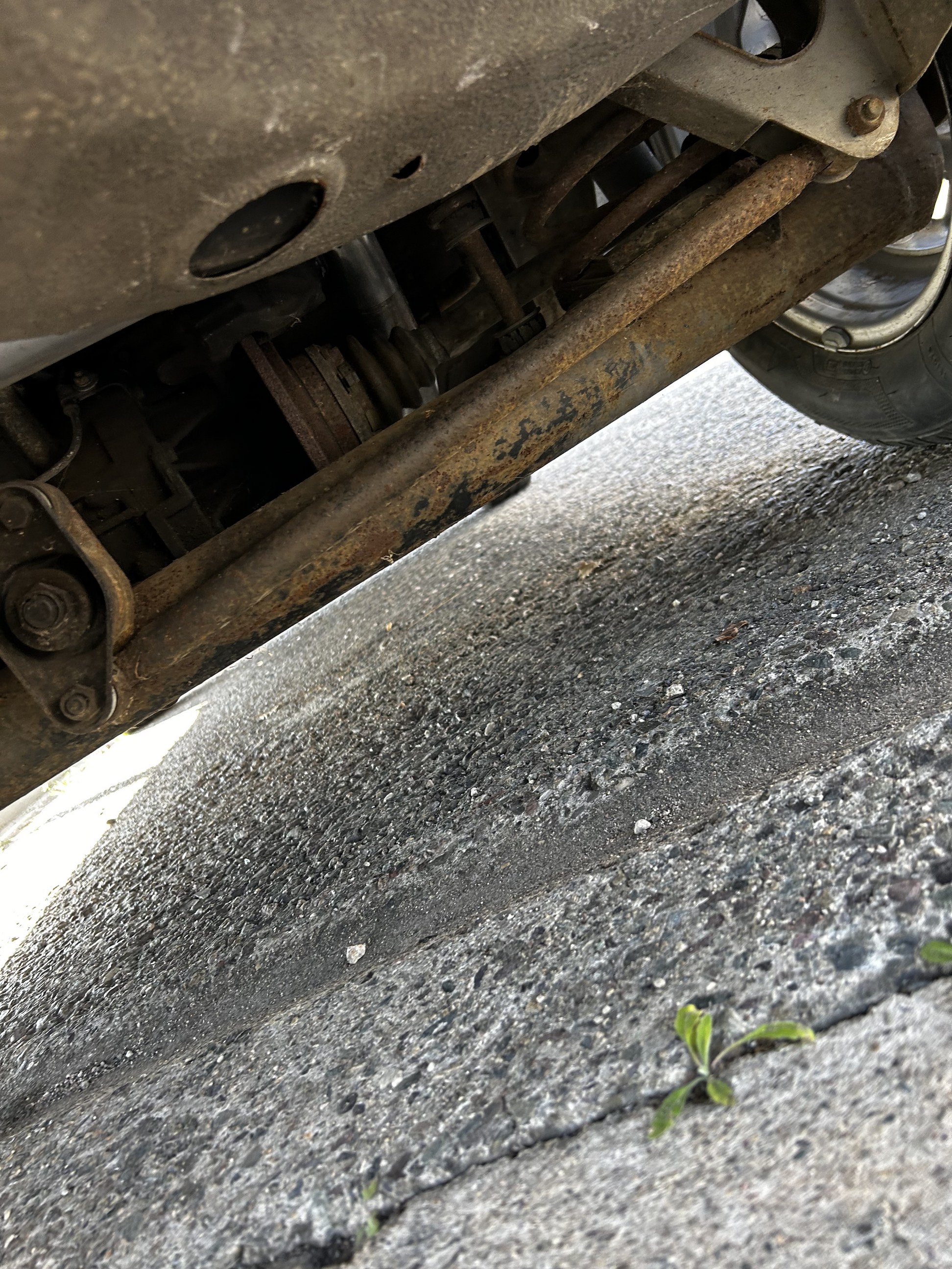

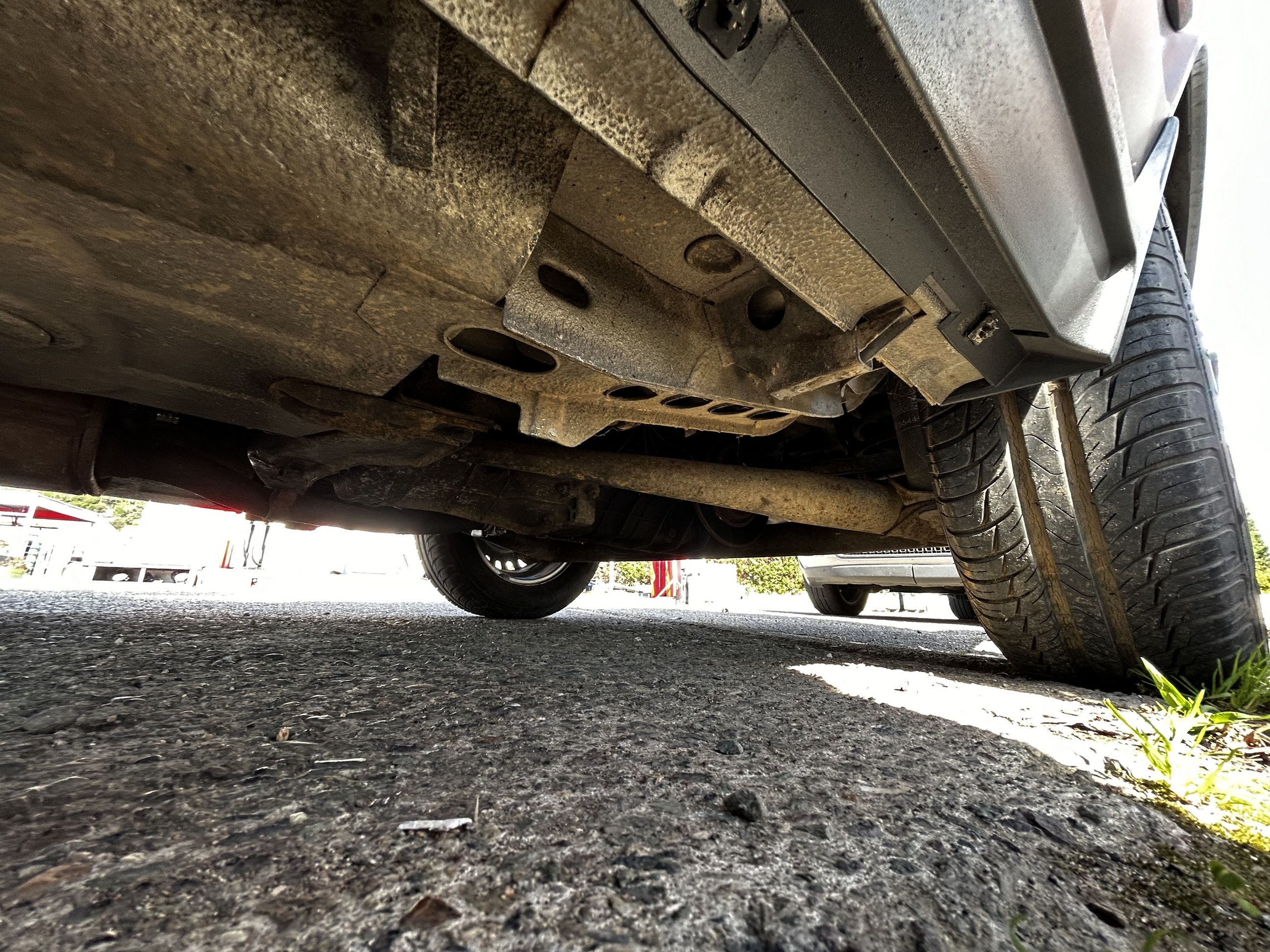

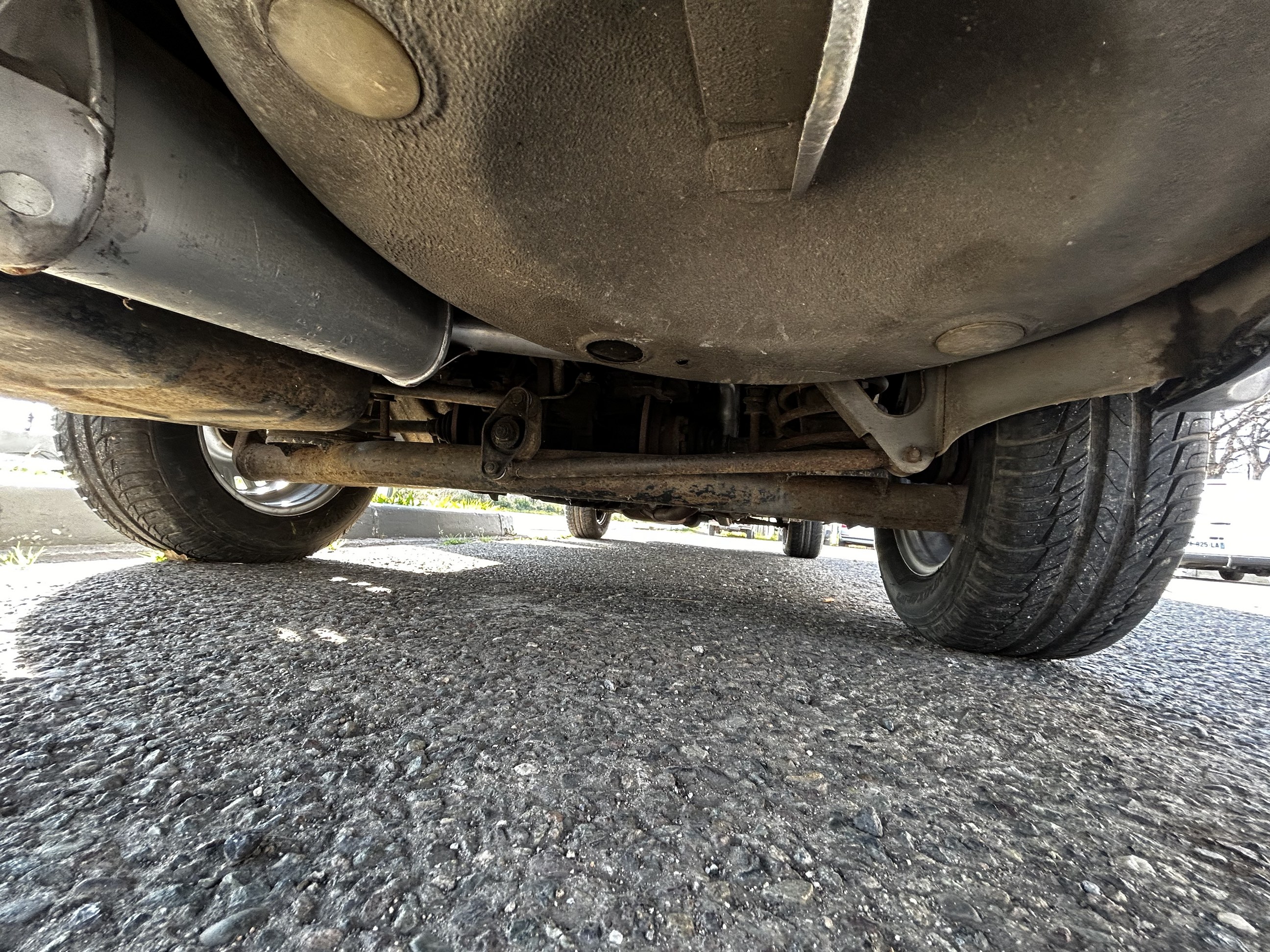

Bonjour à tous,
J’envoie ce message car je viens de voir une voiture qui m’intéresse, c’est une GTV 2.0 130ch. Q ue ça soit esthétiquement ou niveau moteur elle est top. Mais ce qui me fait peur c’est sous la voiture, elle est un peu piquée, certains me disent que ce n’est rien et d’autres qu’elle est à jeter. Sachant que c’est mon premier achat et que je ne m’y connais pas assez, je voudrais le plus d’avis possible. Pour le contexte elle est à 10.000€, 76.000kms de 1984.

Sylv07 le jeu 23 mars 2023 à 14:56
Je ne connais pas la côte mais pour 10 K€ tu dois pouvoir trouver mieux.
Les photos de la rouille que tu nous montre n'ont pas l'air de montrer des perforations. Cependant attention, sur ces modèles, notamment les italiennes et en particulier les alfas de ces années là, la rouille est un réel problème. Ce que l'on voit n'a pas l'air méchant mais ce n'est peut être que la partie visible de l'iceberg. Quand la rouille a commencé à attaquer il se peut qu'il y en ait de partout dans des recoins invisibles ou des points d'encrages avec des trous ou de la casse.
L'achat est pour moi très risqué sur une alfa de cette époque, autant il n'y a rien de plus, autant c'est un morceau de gruillère avec une belle croute. Même si le côté collector et la carrosserie sont sympas, je ne mettrai pas 10 K€ la dedans...

Zorglub007 le jeu 23 mars 2023 à 16:45
elle est presque trop propre !
si elle est dans un garage il faut leur demander de la mettre sur un pont, ensuite c'est assez facile de savoir si elle a été réparée/maquillée en passant un aimant, tapotant avec un manche de tournevis...

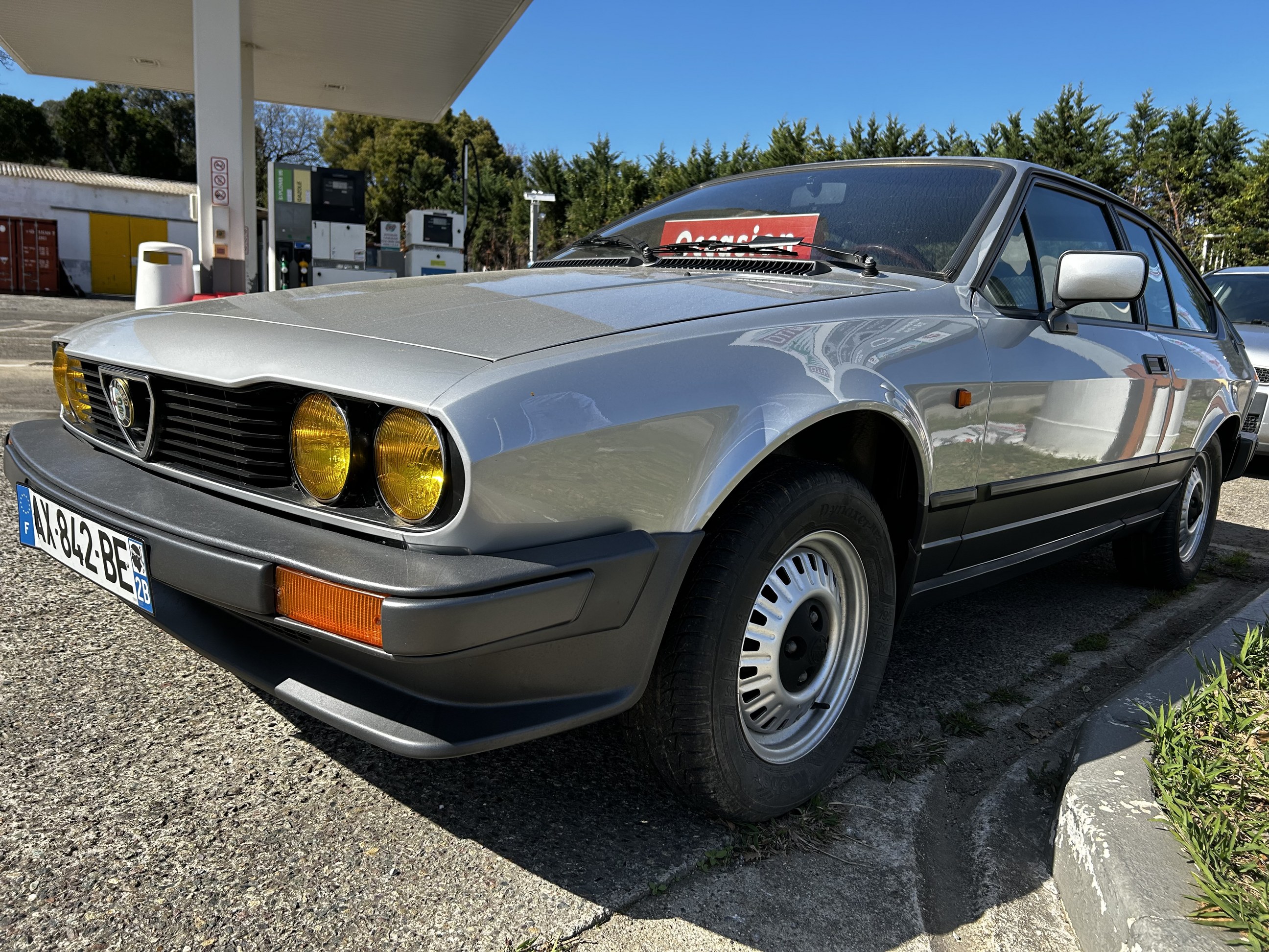

Jujuleterrible le jeu 23 mars 2023 à 16:54
Elle a l’air saine !

teuschi le jeu 23 mars 2023 à 18:08
Y a rien là. Par contre l'extérieur correspond pas avec le dessous, elle a été refaite mais je sais pas quand ni comment. Mais à première vue y a pas de drapeau rouge.
