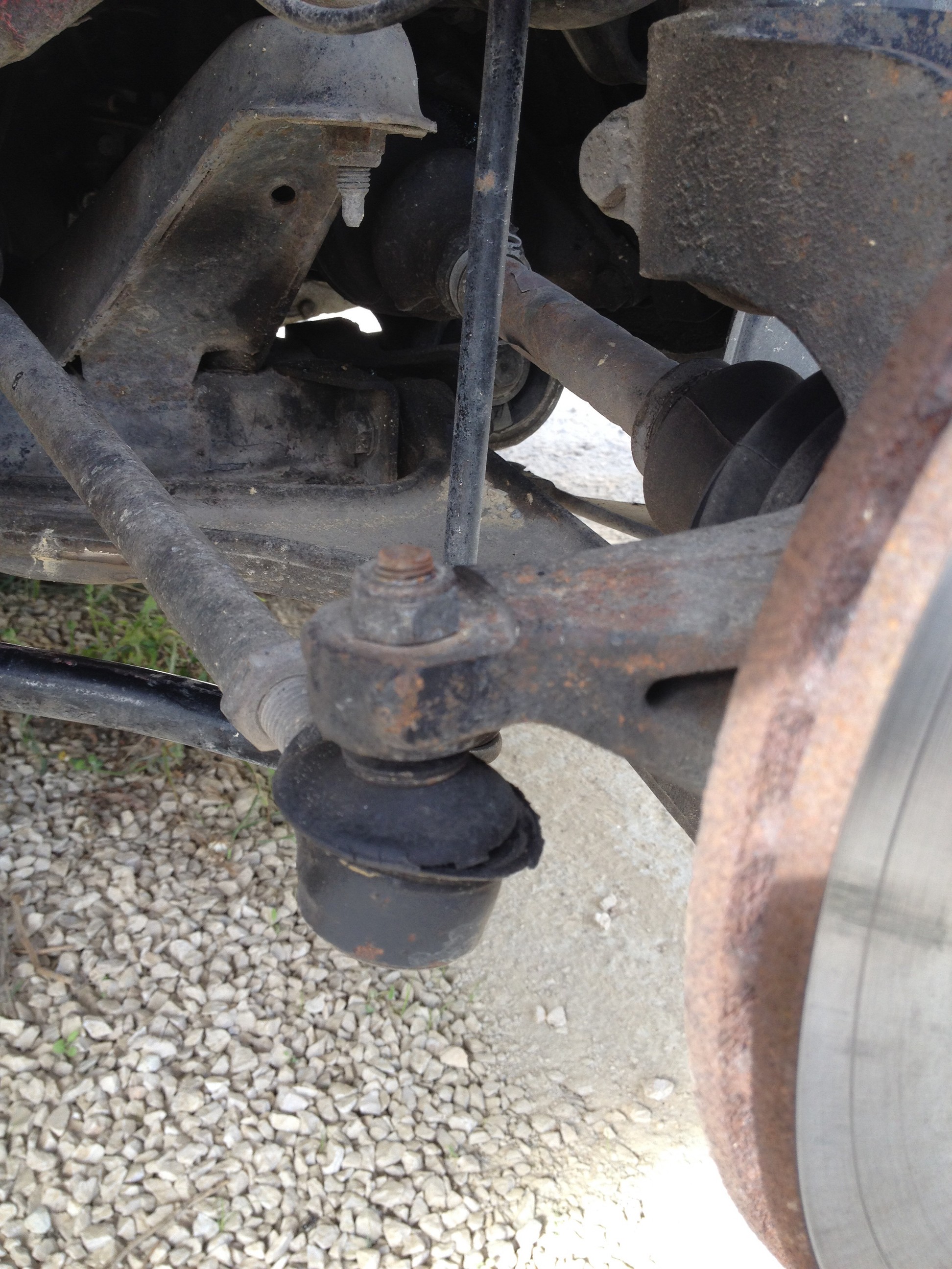

Bon. A la recherche de mon gros couinement a l'avant droit.
Kruger pense a la barre stab qui touche. Le pont n'était pas libre .
J'ai démonté la roue sans me blesser et on voit bien une trace de frottement .
J'ai mis un bout de tuyau d'arrosage pour faire le test !
On verra aprèm !:D
La biellette a prit cher aussi !!
xxxthedevilxxx le ven 11 oct 2013 à 11:36
je vois pas ou ca a frotté ?
barbatacci le ven 11 oct 2013 à 11:37
sur la photo 1 on voit du gris clair sur le triangle; c'est bien creusé!!
barbatacci le ven 11 oct 2013 à 11:39

:) bon c'était bien le triangle qui touchait la barre stab!!
Impecc comme ça! On verra sur le pont la semaine prochaine !

Tu as des silents blocks HS sur les train avant ou ceux de la barre stab pour que ca touche!
Sinon tu as des pièces tordues!:louche:

Suis repassé au garage a vu d'œil c'est la barre stab qui a prit un chtar.
Pas gwave ça va rentrer dans l'ordre.
Vais faire les biellettes droite et gauche et impecc !

Peut etre que quand il roule un silent bloc naze se déforme, le triangle bouge et vient toucher la barre stab

bon, c'était bien la barre stab qui était un poil tordue! on l'a redressée au pied de biche!! :good:
juste un tout petit peu hein!! :D
