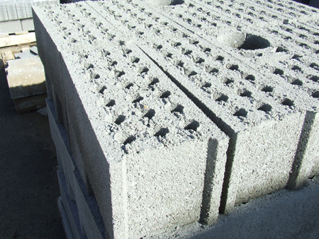

jacquesvabre Le lun 15 mars 2010 à 13h07
Quand je dois faire ça, je cale la bagnole sur des parpaings (avec un morceau de carton pour que ça ne nique pas la peinture sur le point d'appui). Même les chandelles ne m'inspirent pas suffisamment confiance
sebgizmo Le lun 15 mars 2010 à 13h08
Ben franchement j'aurais plus peur du parpaing que part en farine que de la chandelle que se tord.
ça semble quand meme vachement friable.
jacquesvabre Le lun 15 mars 2010 à 13h17
Mouais... avant qu'un semi plein comme celui-ci se biodégrade, il faut déjà lui caler une sacrée bagnole sur la gueule, sachant qu'en plus le poids est plus réparti que sur une chandelle

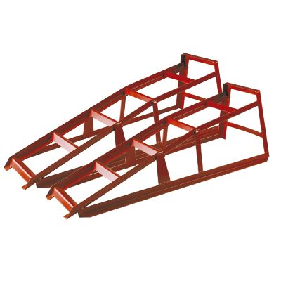

kanter Le lun 15 mars 2010 à 13h53
Sinon il y a les rampes, si on arrive à viser et qu'on achète pas de la daube en emballage de tablettes de chocolat recyclés:
