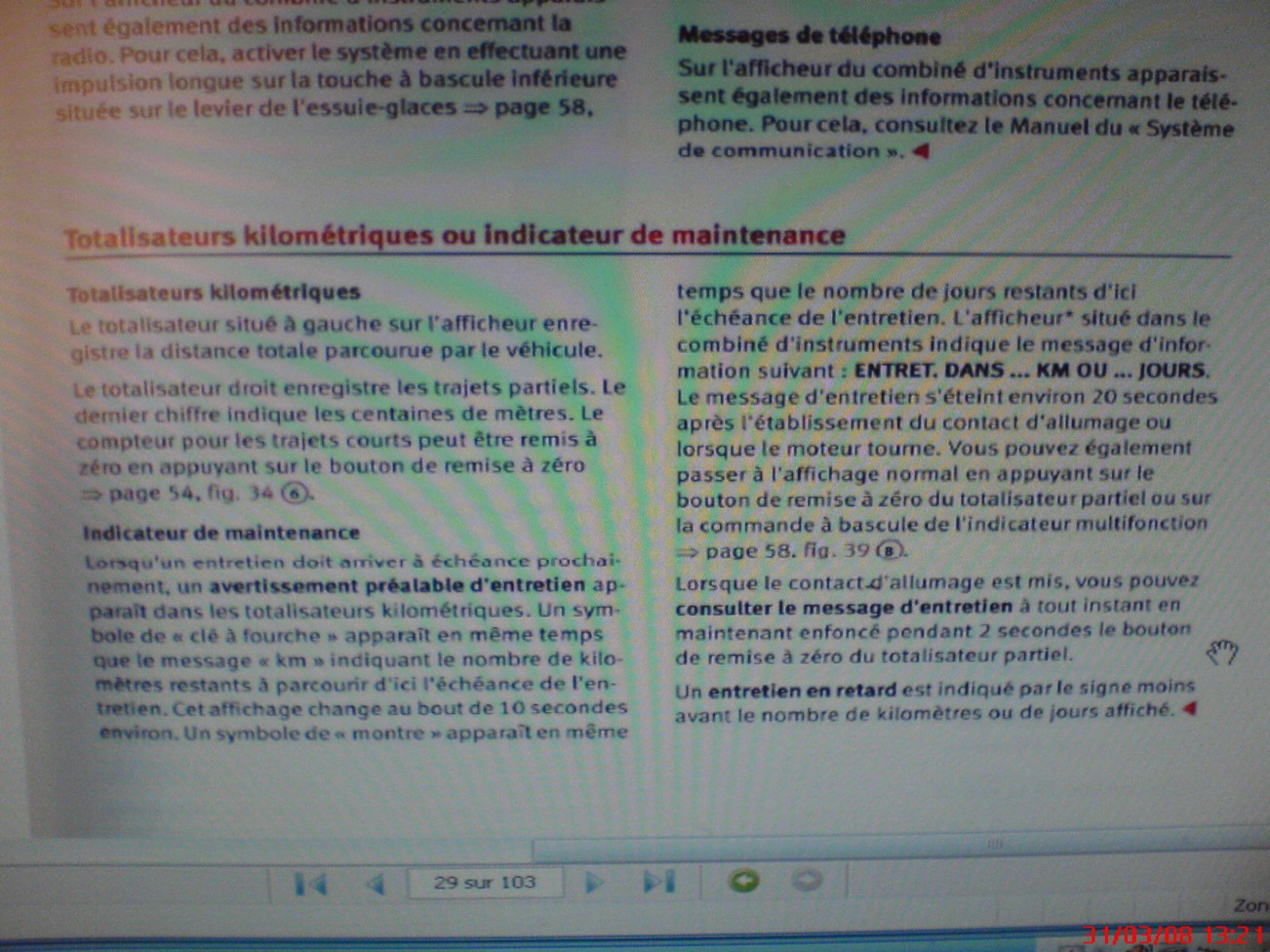

rastafari110 Le lun 31 mars 2008 à 13h38
Sur le manuel il y a ça :
pin's Le lun 31 mars 2008 à 13h41
écoutes je viens de regarder à nouveau, nada...:/
rasta...oui c'est le seul truc que j'ai trouvé aussi...

marko Le lun 31 mars 2008 à 13h44
Ils l ont fait a moitie ce mode d emploi. c est pas possible :oh: :D
