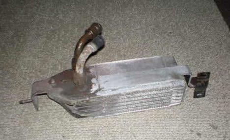

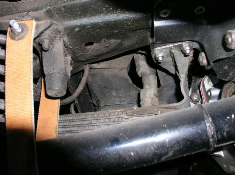

Cyber-PAPY Le lun 22 mars 2010 à 06h34
Citation de Volker_R1131 :
« Renault Alpine A110 Components) »
Le radiateur c'est pour refroidir l'huile ?
Volker_R1131 Le lun 22 mars 2010 à 09h30
Bonjour Cyber-Papy,
oui, il est pour le Huile de moteur , j'a mis un und d'adapteur l'utilisation sous cela filtre à huile ce vieux réfrigérant à huile du golf GTI de VW. Il diminue la température d'huile ca. 30°C. Avant, j'ai eu les températures entre 100°C - 140°C qui était vraiment trop. il m'a coûté 3 moteurs (toujours en été après qu'un voyage d'autoroute/route) avec l'erreur/dommages de roulement. J'ai adapté un thermomètre d'huile qu'et ai obtenu un choc parce que le temperatur était si haut. Et maintenant tout est OK, le temperatur est 110°C maximal maintenant. L'adapteur a un thermostat à l'intérieur aussi. (Babelfish-Translation)
Yes, it is for the Motor Oil, I Put an adapter under the Oil Filter und use that old VW Golf GTI Oil Cooler. It decreases the Oil Temperature ca. 30°C. Before, i had temperatures between 100°C - 140°C that was really too much. it cost me 3 Motors ( always in Summer after an Autobahn / Highway travel ) with bearing error / damage. I fitted an Oil thermometer than and got a shock because the temperatur was so high. And now everything is OK, the temperatur is maximal 110°C now. The adapter has a Thermostat inside too. Do you need some Pictures ?
I can take pictures the next days.
Volker

Cyber-PAPY Le lun 22 mars 2010 à 10h42
Citation de Volker :
« Do you need some Pictures ?
voulez vous des photos?
Je peux en prendre les jours prochains
(CP traduction ) »
Oui je pense que c'est intéressant pour plusieurs membres du forum..
Surtout la façon de raccorder les tuyaux du filtre à huile sur le moteur.
D'où provient cette pièce

J'aimerais bien aussi des renseignements sur le systéme de refroidissement de VOLKER.:good: Merci et a bientot
mura03 Le lun 22 mars 2010 à 23h57
Eric14 - il y a une pièce aluminium qui se visse a l'emplacement du filtre a huile qui lui se visse ensuite par dessus
cette pièce à une sortie et une entré
il faut que je prenne un peut de temps pour faire une photo, c'était monté sur les R8 Gord et Alpine
le radiateur d'huile était positionné a plat en haut du radiateur d'eau

Cyber-PAPY Le mar 23 mars 2010 à 12h50
Radiateur d'huile
Voici comment cela se présente sur R5 turbo
Comme l'explique Mura03 :
Une collerette en aluminium qui se fixe entre le moteur et le filtre à huile
d'où partent deux tubes vers le radiateur d'huile.
Donc, sous réserve de se procurer la vis avec la bonne cote "X" ce devrait être assez standard.

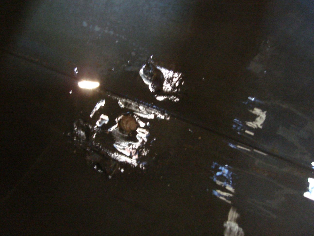

Cyber-PAPY Le mar 23 mars 2010 à 18h04
Nettoyage d'un réservoir
Tout commence en général par quelque chose comme ceci:
Le filtre a essence contient des particules solides de couleur blanche et de la rouille :bad:
Le diagnostic est simple:
Le réservoir est encrassé et de surcroit rouillé!
:idee: Le remède: il faut le décrasser le dérouiller et le protéger avec un vernis spécial.
Restom vend tout cela dans un kit:
Il faut donc commencer par le déposer:oh:

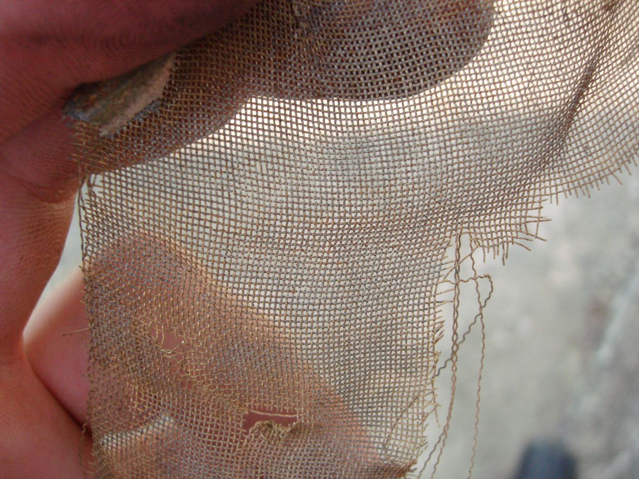

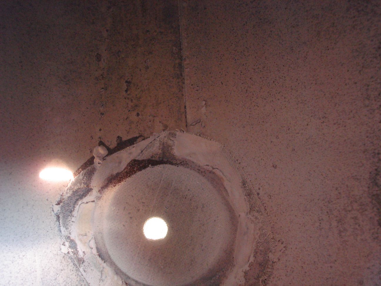

S'il y a une crépine elle doit être déposée ou percée.
Voici à quoi ressemblait la mienne
Alors que la toile aurait dû être ainsi:
On voit nettement pourquoi ça se bouchait si souvent

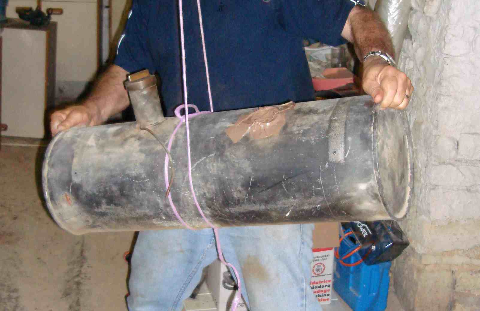

Une fois tout déposé
on protège les filetages ( pâte à modeler mastic ....)
on obture les orifices( Scotch, bouchon, vis....),
on choisit des graviers pointus Certains disent une chaine:?: la doc Restom dit des écrous....
Bref, on en met un bon kilogramme dans le réservoir
On suspend à une poutre par une corde
et..... on agite dans tous les sens.
Moi je suis paresseux, pour cette dernière opération j'ai sanglé le réservoir sur une bétonnière à l'aide de 4 serre-joints et je n'ai eu qu'à faire les rotations du réservoir d'un quart de tour tous les quarts d'heures.
:!: Attention:!: J'ai pas écrit un tour toutes les heures:D

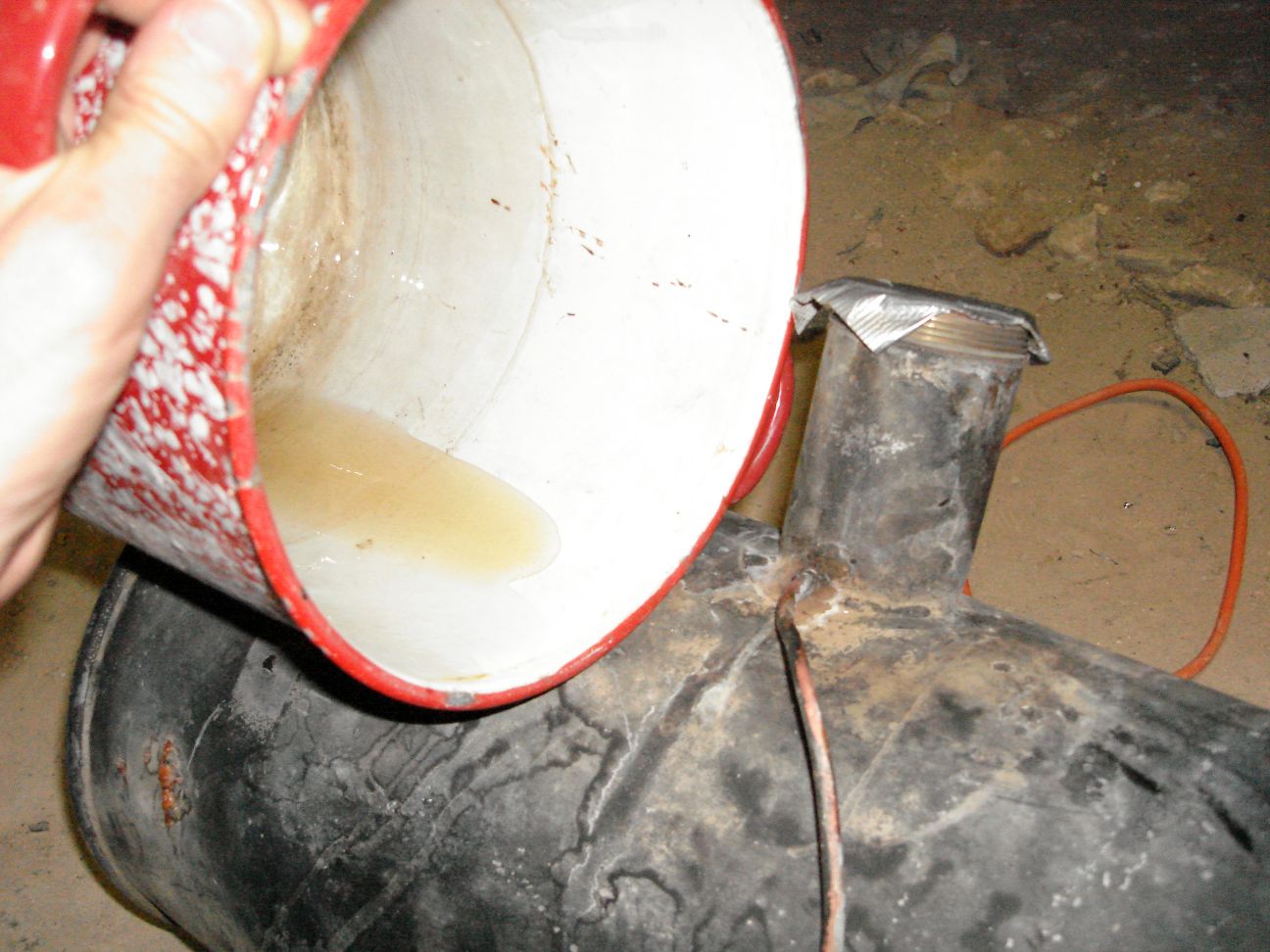

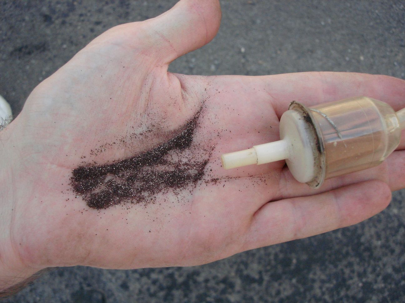

Après avoir fait deux tours complet, donc au bout de deux heures, on vide les graviers et une fumée blanche très légère s'élève du réservoir . Ce sont les résidus solides des additifs de l'essence.
On vide les graviers.
Pour bien nettoyer, j'avais un reste de sable j'ai décidé de le passer aussi.
J'ai fait un tour avec et cela m'a éliminé tout ce qui restait au fond
et on rince

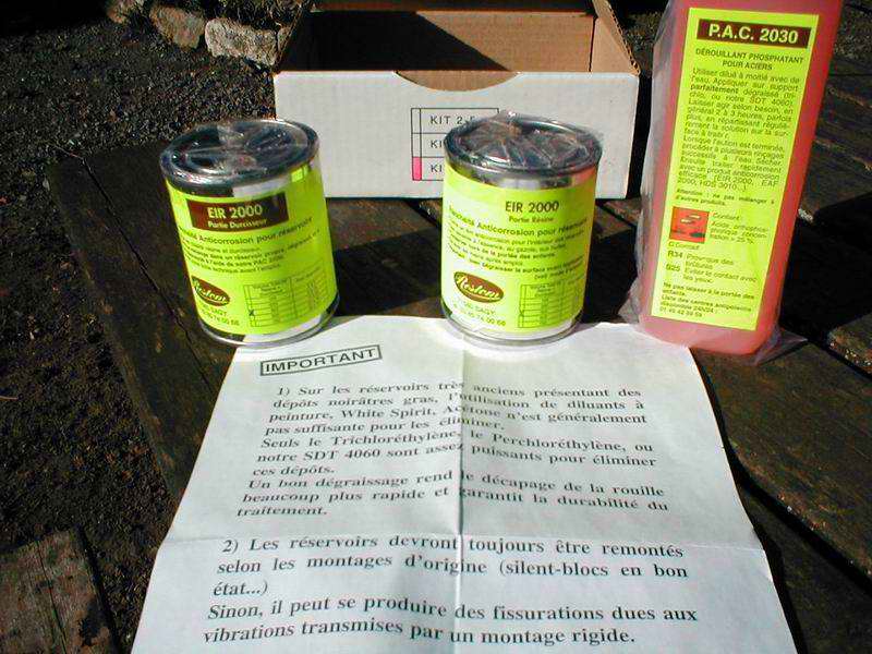

Maintenant il faut passiver la rouille:
Un bon coup d'acide phosphorique : Un litre environ ( c'est réutilisable alors ne mégotons pas)
Ici il porte le doux nom de PAC2030 il est dilué avec 50% d'eau.
Un petit tour de bétonnière pour agiter tout cela
On vide et on récupère le mélange qui pourra servir à dérouiller de nombreuses autres pièces
et on rince à grande eau.

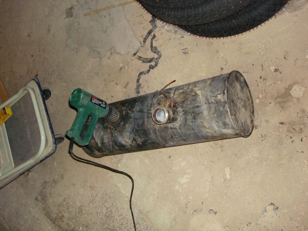

Pour sécher
Carrément le décapeur thermique dans le bidon!
Même pas peur!.....
Puis vient la phase "plastification"
Pour cela on va préparer la résine, par une température de 20/25° ( pas simple en été)
:idee: On stocke les boites avant mélange au réfrigérateur puis , on mélange soigneusement les 2 composants.
On verse ensuite le tout dans le réservoir et on a 2 heures avant séchage pour faire les rotations lentes pour bien napper les parois du réservoir.
Comme on n'y voit goutte à l'intérieur, on s'entraine avec le récipient qui a servi au mélange pour voir à quelle vitesse cela couvre et comment on doit tourner le réservoir ( à la main cette fois) pour bien napper les parois .
Le produit est "dur" au toucher après une nuit.
On enlève alors les protections, on verifie que les vis se montent on nettoye les portées de joints... éventuellement on débouche ce qui aurait pu se boucher
Regardez comme ça brille!:good:
Il est ensuite conseillé de laisser polymériser une semaine à température ambiante
NB: Pour ceux qui n'auraient pas reconnu un réservoir comme le leur, ne soyez pas inquiet, ce n'est pas une farce que vous a fait votre vendeur en échangeant votre réservoir avant de vous vendre le véhicule, ni une restauration approximative, c'est simplement que j'ai illustré mon exemple avec un réservoir RENAULT mais c'est celui de ma MONASIX :)
Et je souhaite la à Nanouch 78 qui , après une longue recherche, a enfin trouvé le bon forum.

nanouch78 Le mar 23 mars 2010 à 18h56
Merci beaucoup Cyber-PAPY pour toute ton explication. :)
J'avais déjà bien nettoyé mon réservoir, j'en avais sorti des cailloux entier d'essence cristallisé et de rouille. Autant dire que mon réservoir était bien attaqué! Je vais maintenant passer au restom. J'aimerais savoir ce que vaut le restom dans la durée...:?:

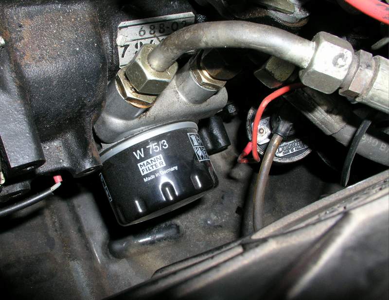

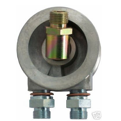

Volker_R1131 Le mar 23 mars 2010 à 20h34

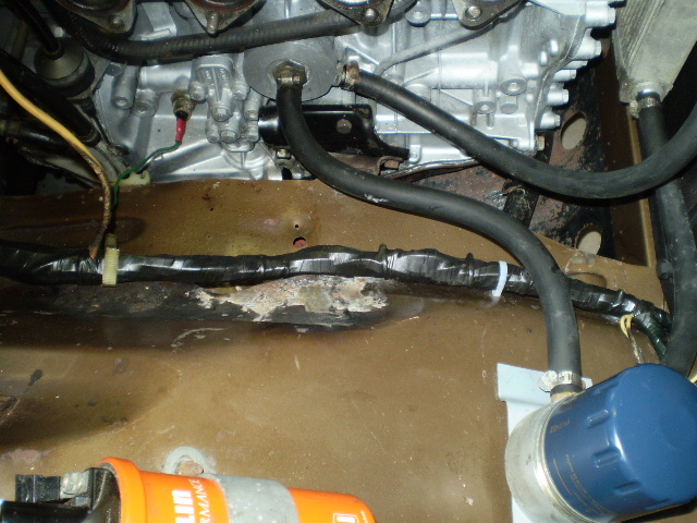

l'adapteur est équipement du triumph / MG etc. , les tuyaux sont construction par une servitude hydraulique pour le petit argent.
the adapter is GB triumph / mg equipment, the hoses are build by an hydraulic service for small money.
Cyber-PAPY Le mar 23 mars 2010 à 21h35

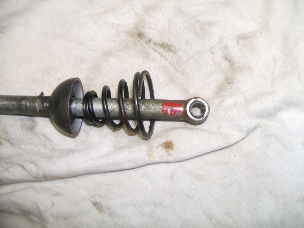

Problème de marche arrière:
Cela pourrait être un jeu excessif dans la tringlerie.
Il y a deux silent blocs sur la commande de boite.
Si l'un s'est décollé cela pourrait être la cause.
voir les zones entourées de rouge.
Cyber-PAPY Le mar 23 mars 2010 à 21h37
Volker_R1131 Merci :good:
Donc un adaptateur de triumph se monte....
Intéressant.
Volker_R1131 Le mar 23 mars 2010 à 22h24
Racimex, 39,00 EUR (sans thermostat)
http://cgi.ebay.de/Olkuehler-Adapter-3-4-ohne-Thermostat-racimex-mocal_W0QQitemZ350324057336QQcmdZViewItemQQptZAutoteile_Zubeh%C3%B6r?hash=item5190f0e
4f8
Refrigerant d'huile 1,00 EUR:
http://cgi.ebay.de/Olkuehler-Golf-1-GTi-Scirocco-Orginal_W0QQitemZ150424514456QQcmdZViewItemQQptZAutoteile_Zubeh%C3%B6r?hash=item2305ffef98

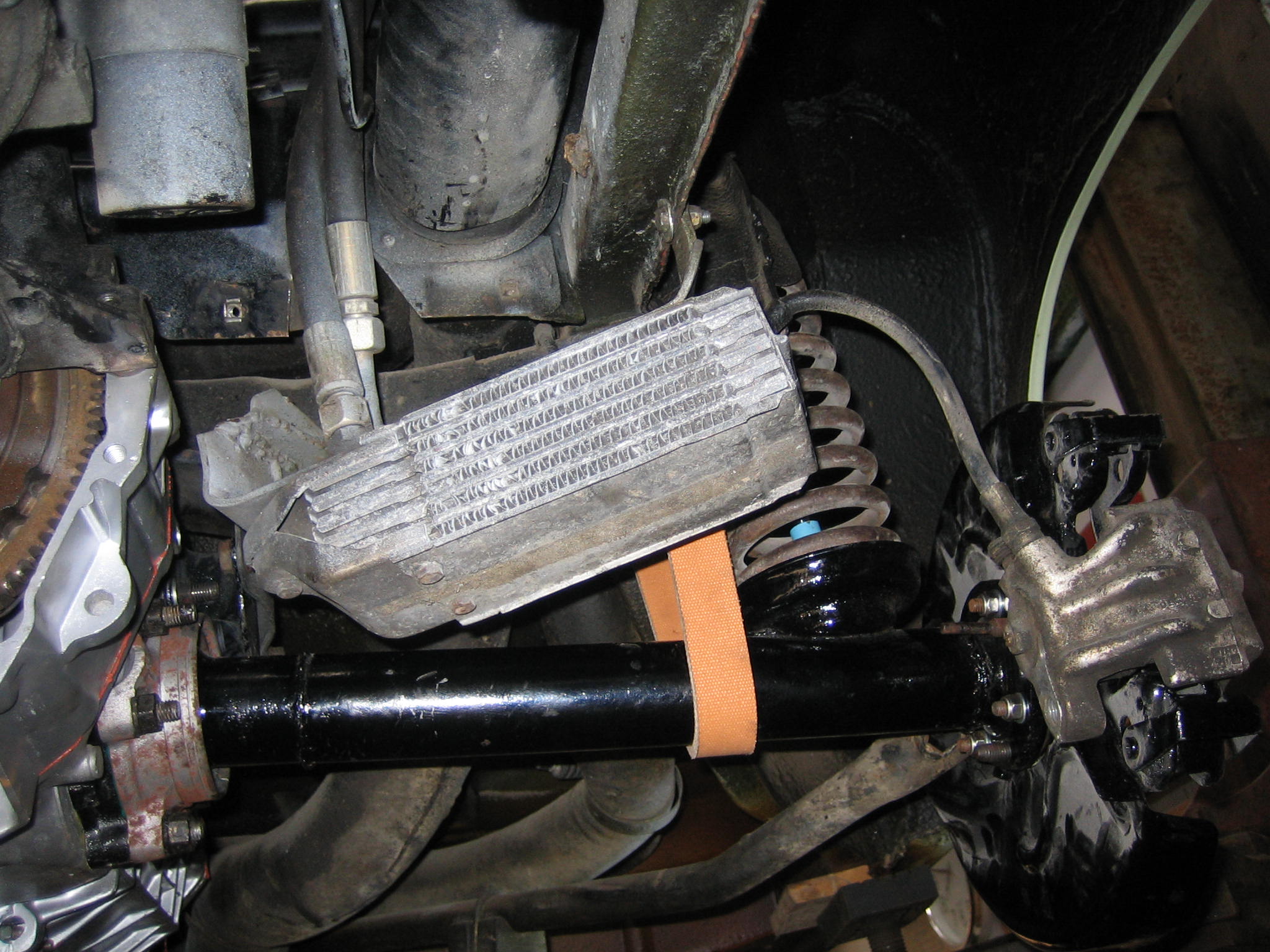

ozyozy Le mer 24 mars 2010 à 00h02
G'day,
Oil cooler and filter R17 Gordini.

Donc en résumé:
sous la voiture ( la tige de commande est illustrée en jaune dans mon image)
sans démontage voir les silent blocs au point n°1 de l'image ci dessus.
S'ils sont coupés, les changer. On les trouve chez 4A par exemple
Faire manoeuvrer le levier de vitesse par un aide
s'il y a du jeu dans le levier qui ne fait pas bouger le point 1
déposer la tôle de protection et vérification du jeu au point n° 2
accessoirement vérifier de l'intérieur de l'habitacle si la chape de fixation du levier de vitesse n'a pas un jeu excessif.

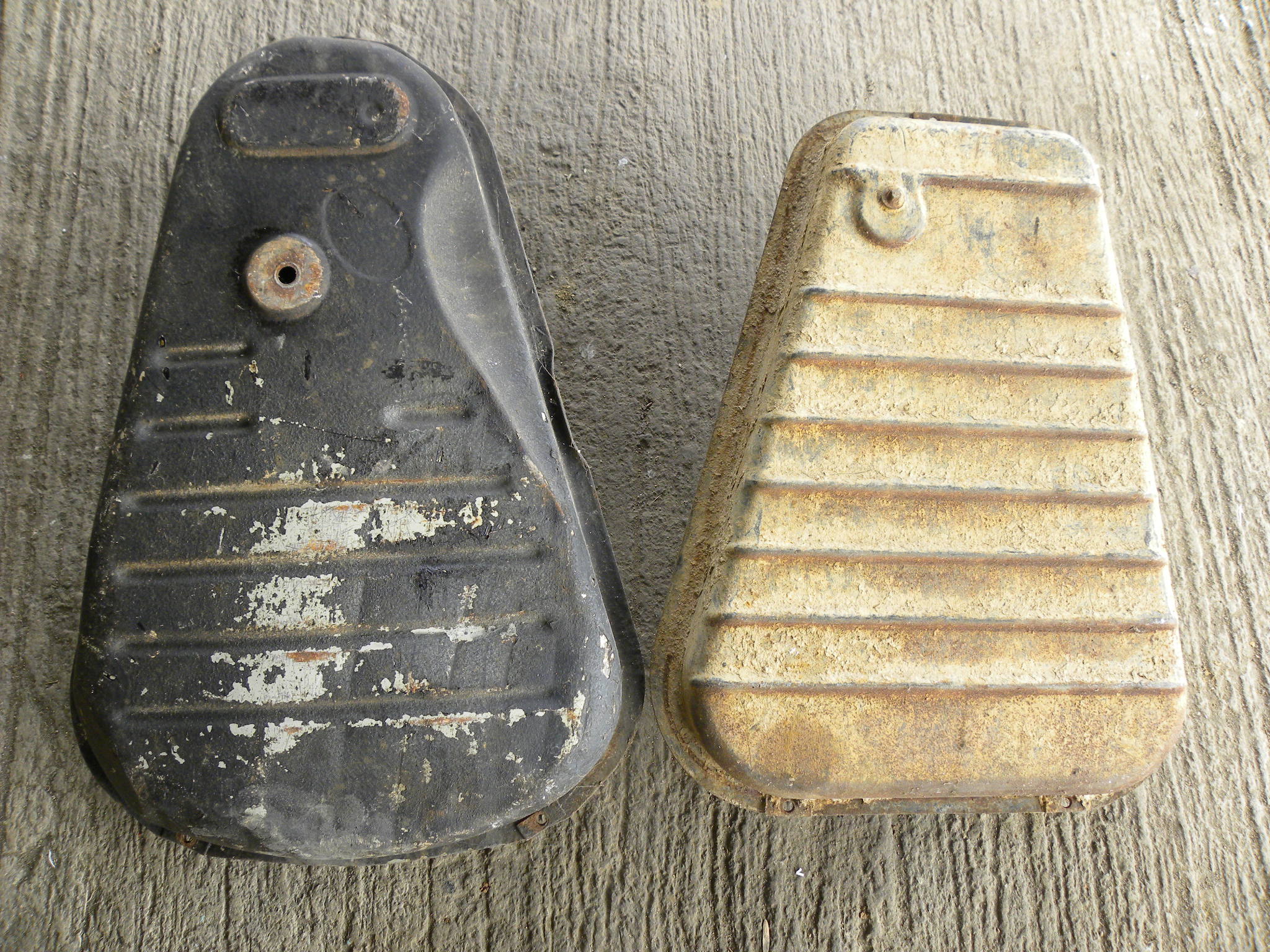

Voici des photos de réservoir Floride à gauche sur chaque photo et 4 CV à droite

J'avais le souvenir que mon réservoir était plus rectangulaire que sur la photo de pat53...?:louche:
pat53 Le mer 24 mars 2010 à 15h42
Ce réservoir est celui d'une Floride de 62...type 1092, les R1131 ont un réservoir plus rectangulaire qui n'est d'ailleurs pas au même endroit.

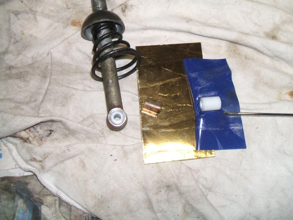

mura03 Le mer 24 mars 2010 à 23h08
Nanouch78 - trois photos en provenance du forum Dauphine
pour te faire voir sur le levier de vitesse c'est pris sur une Dauphine, mais le système est le mème sur nos flo/car
sur la première on voit bien le levier de travers, sur la deuxième la bague détruite, sur la dernière photo la réparation
