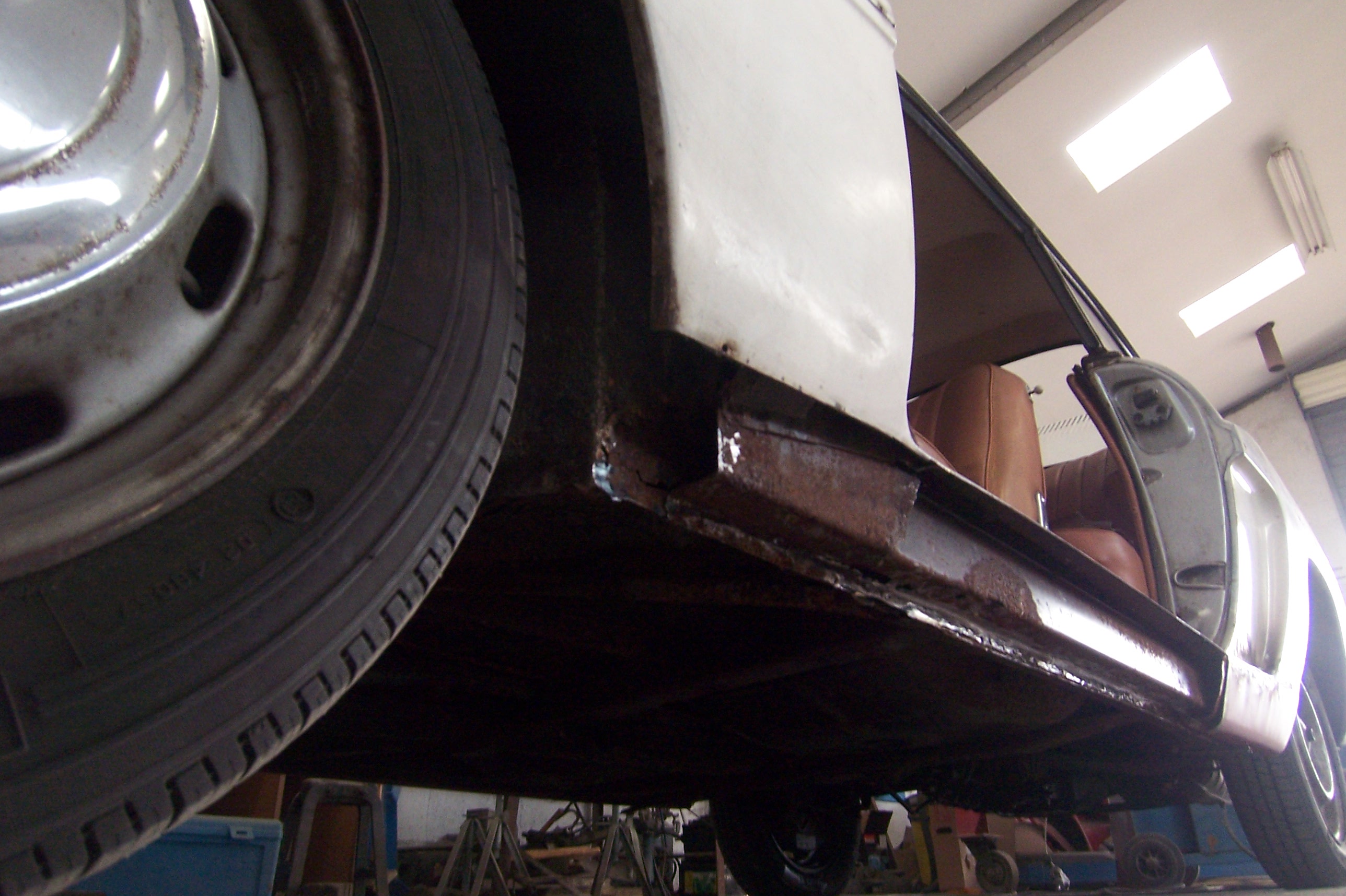

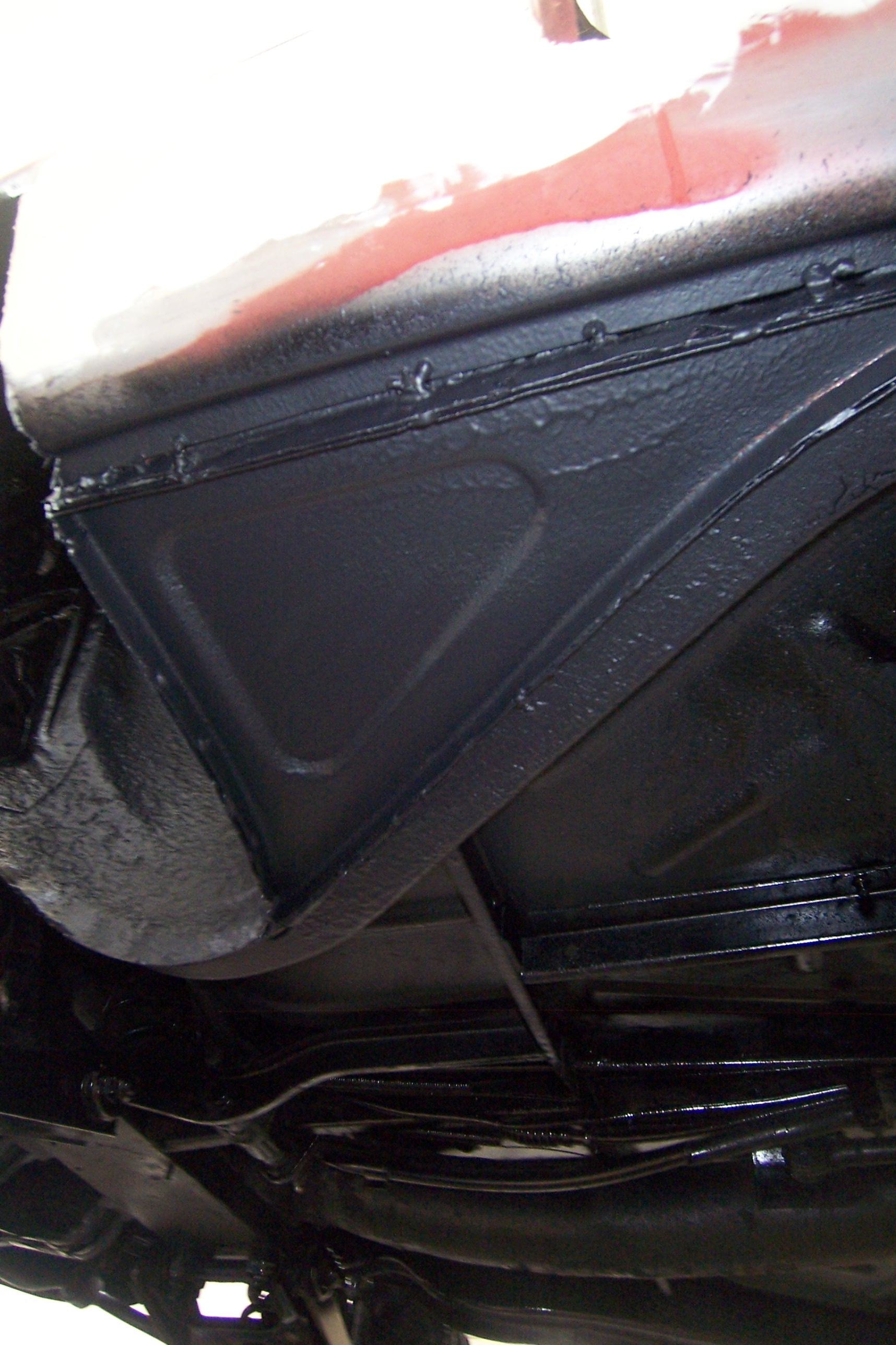

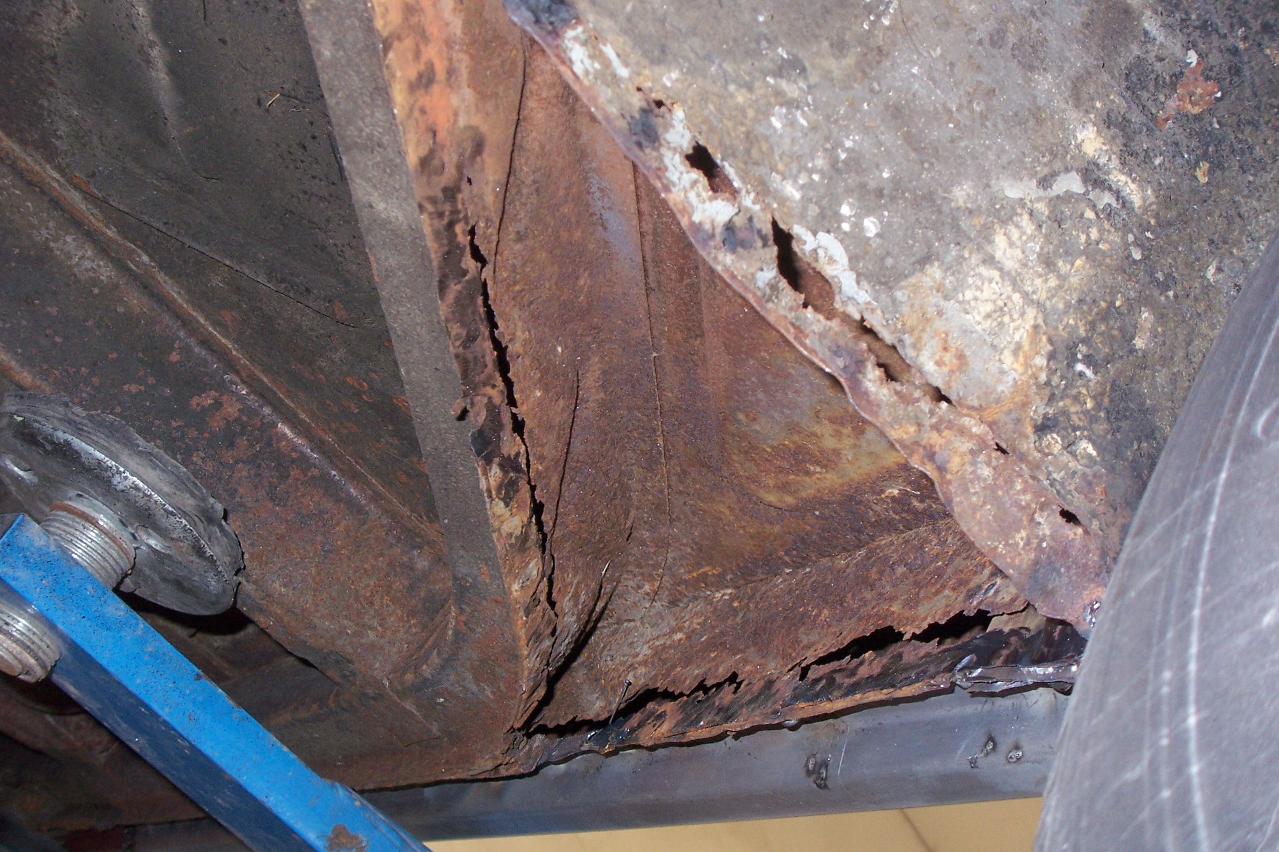

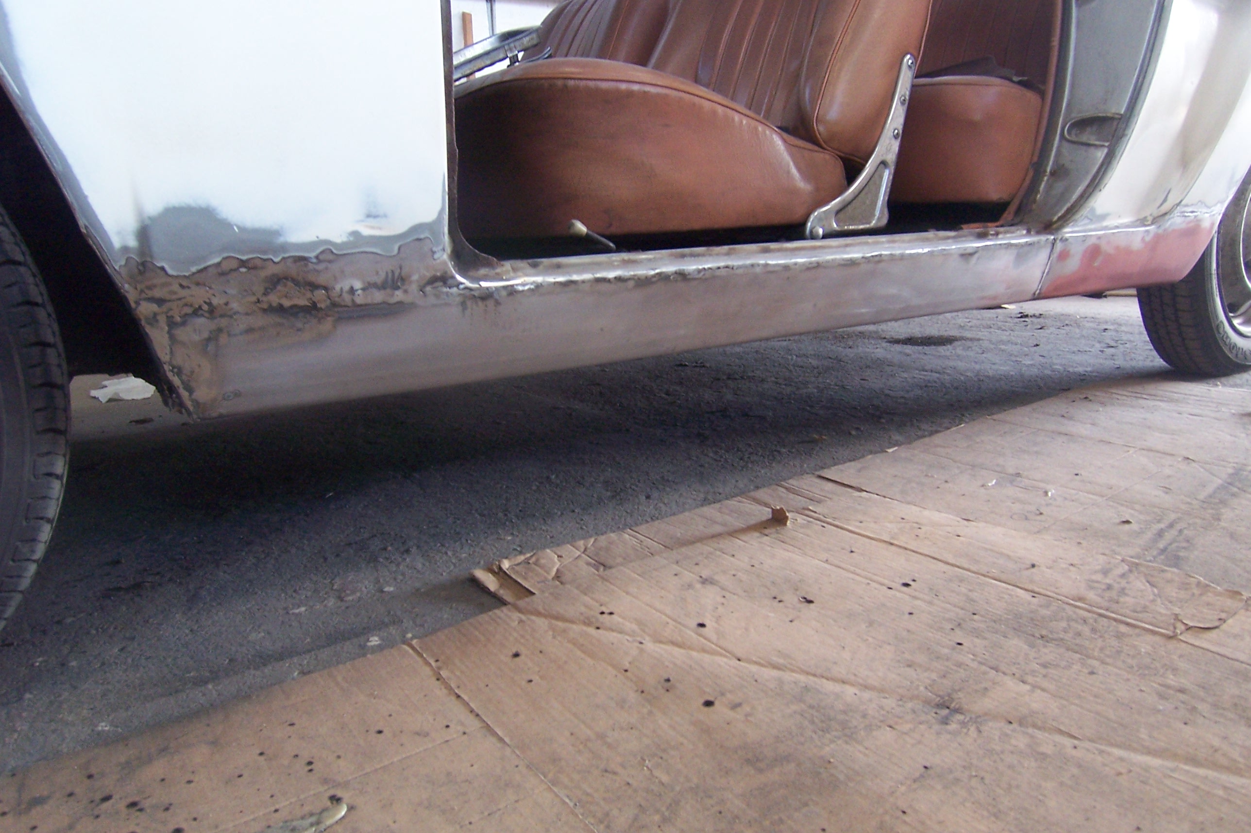

Je ne suis pas Caravelle66 mais je viens de recevoir les miens.
le 3502 Reinforcement Bas de Caisse est une tôle en "U" de 1 mm qui se soude sur le longeron pour le renforcer
(il n'est pas encore mis en place )
voici donc le bas de caisse
3501 Bas de caisse Floride/Caravelle à 22,50 € pièce ( c'était 45 € chez les distributeurs français l'an passé)
et l'aile arrière dont la référence.Renkens est 3546 Tole rep: Bas d'aile AR
et la "Tole de triangle plancher" ref 3563
Qui permet de réparer la célèbre "Dentelle de Billancourt"

MC1133 Le jeu 18 mars 2010 à 14h00
Bonjour Cyber papy
Auriez-vous une photo des pièces (ça n'a pas l'air d'être la bonne photo)?
L'ajustement est-il bon?
Cordialement
Cyber-PAPY Le jeu 18 mars 2010 à 14h03
Concernant l'ajustement ce n'est vraiment pas parfait, mais comme c'est un peu trop grand on a toujours le loisir de recouper.
En tous cas c'est NETTEMENT mieux que si on part de la tôle plate et pour un prix raisonnable.
Cyber-PAPY Le jeu 18 mars 2010 à 15h19
J'ai retrouvé une photo des bas de caisse
Mais j'ai aussi découvert le taux d'inflation sur deux ans : 33%
on est maintenant à 120,23 e la paire chez Melun Rétro passion
Donc si je résume :
Renkens vend le bas de caisse à 22,50 € pièce
Il y a deux ans ( et non un comme je le pensais) chez un grand distributeur français que je ne nommerai pas c'était 45€ pièce
et aujourd'hui chez le même c'est 60 € pièce soit + 33% en deux ans
et presque trois fois le prix catalogue du produit similaire vendu par RENKENS
Si j'insiste sur le similaire, je n'ai pas la preuve que c'est exactement le même et que nous sommes sur un forum public
Mais des exposants à Reims ont vu les distributeurs français repartir du camion de Renkens très fortement chargés.
Je vous laisse vous livrer à la comparaison de prix sur les sites des différents distributeurs:
C'est édifiant

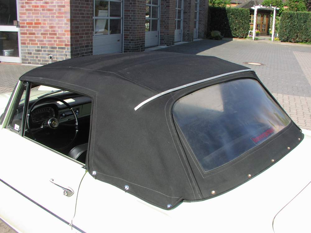

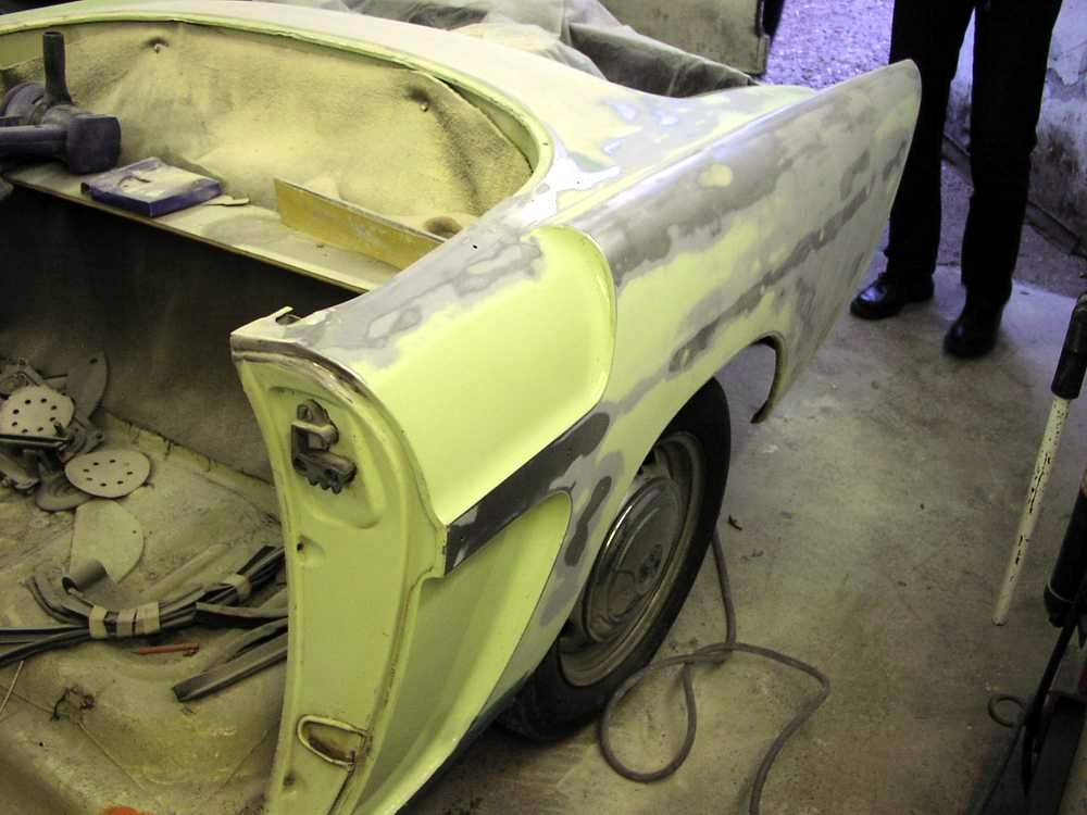

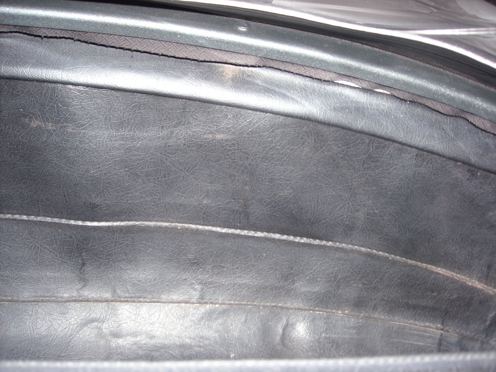

caravelle66 Le jeu 18 mars 2010 à 19h19

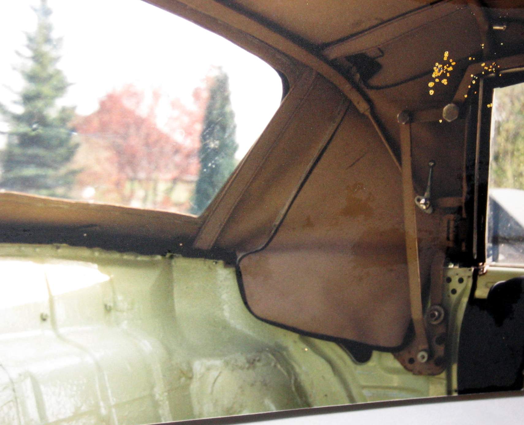

Difficile de résister cette après midi 19° dans le Nord, donc petite ballade pour reconnaître la première partie du circuit emprunté à notre sortie du 14 et 15 mai prochain, une photo en passant devant la ferme des Templiers à Verlinghem.

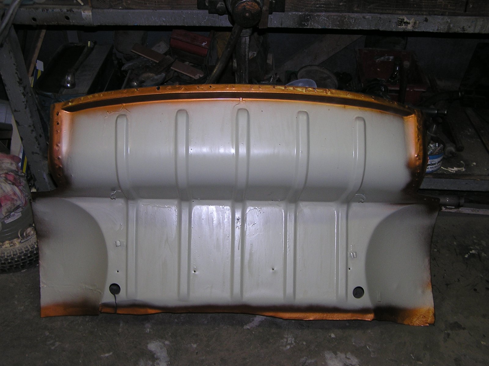

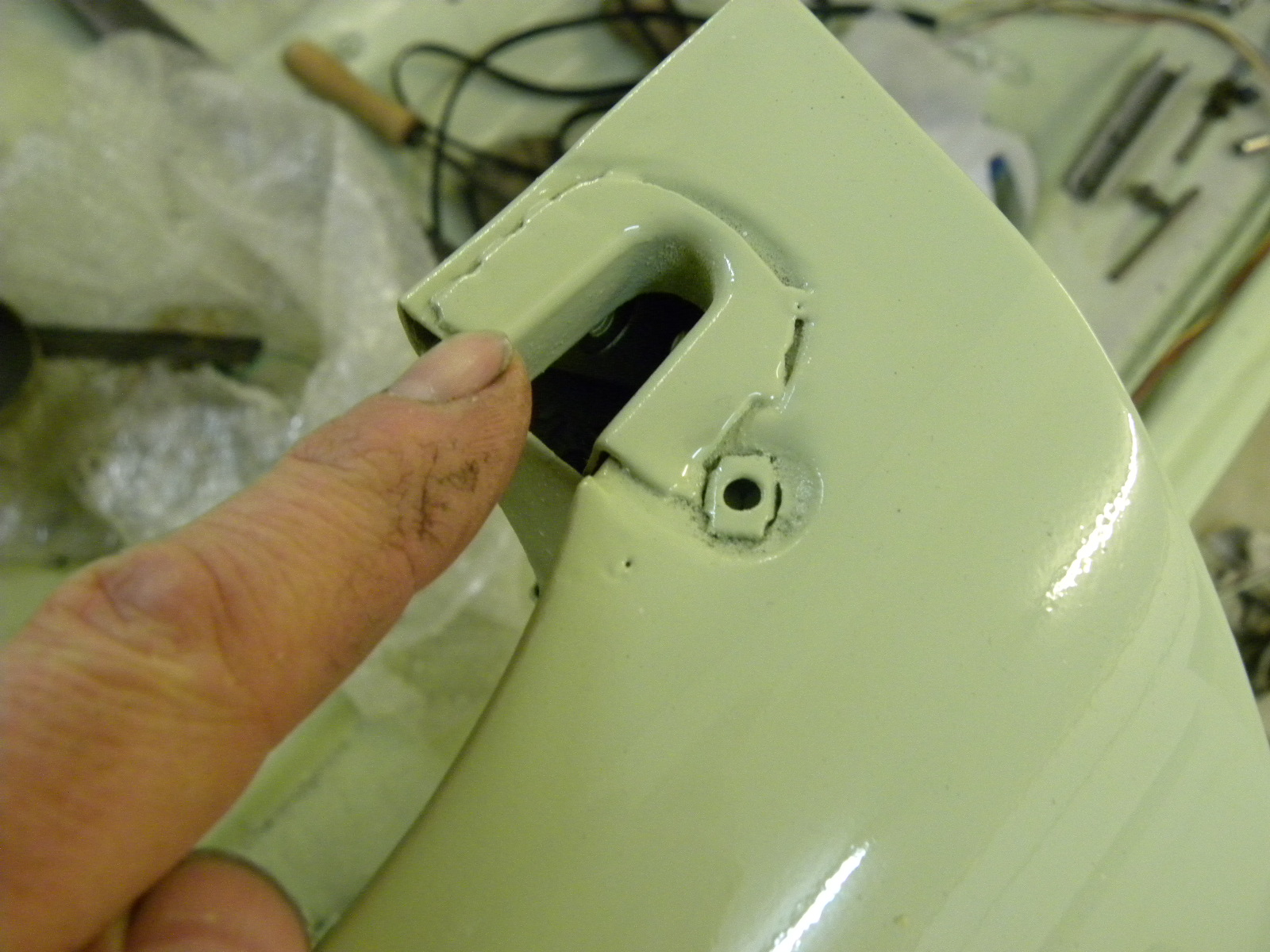

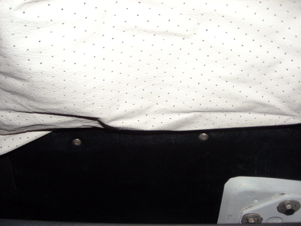

J’ai profité de faire des photos du bac à capote pour victor6
victor6 Le jeu 18 mars 2010 à 20h14
@caravelle66 : Grand merci pour ces photo's.:good:
Il est clair qu'il me manque un bout (enfin à ma voiture).
Tant que ce n'est que de l'habillage, cela me parait jouable.
Car si ma voiture est vraiment un coupé transformé en décapotable, je serais fort ennuyé.:bad:
Y-a-t'il une façon de controler que le cabrio est d'origine ?

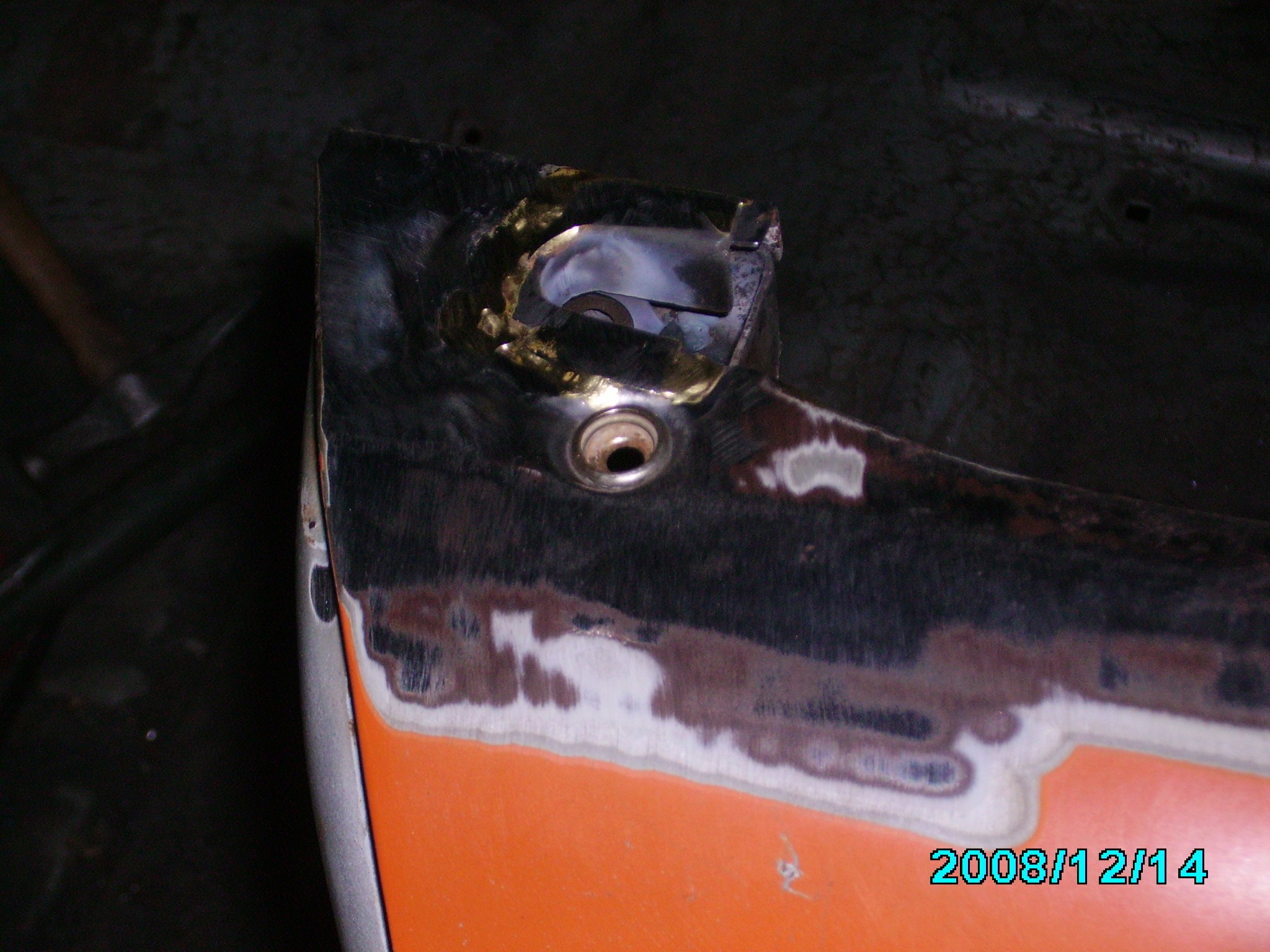

mura03 Le jeu 18 mars 2010 à 22h08
Victor6 -- regarde les pressions de fermeture de la bache sur les ailes arrière
il y en a trois de chaque coté, si ces pressions sont dans un petit creux de tôle
c'est a coup sur un cabriolet si les pressions sont en surépaisseur c'est un coupé

victor6 Le jeu 18 mars 2010 à 23h41
J'ai vérifié sur ma voiture : les pressions ne sont pas dans des cuvettes.:arg: :arg:
C'est donc bien une voiture transformée.
J'espère que le travail a été bien fait avec les renforts adéquats.
Moi qui suis plutôt puriste : mauvaise nouvelle.
Mais merci à tous pour votre aide à identifier correctement le bébé.

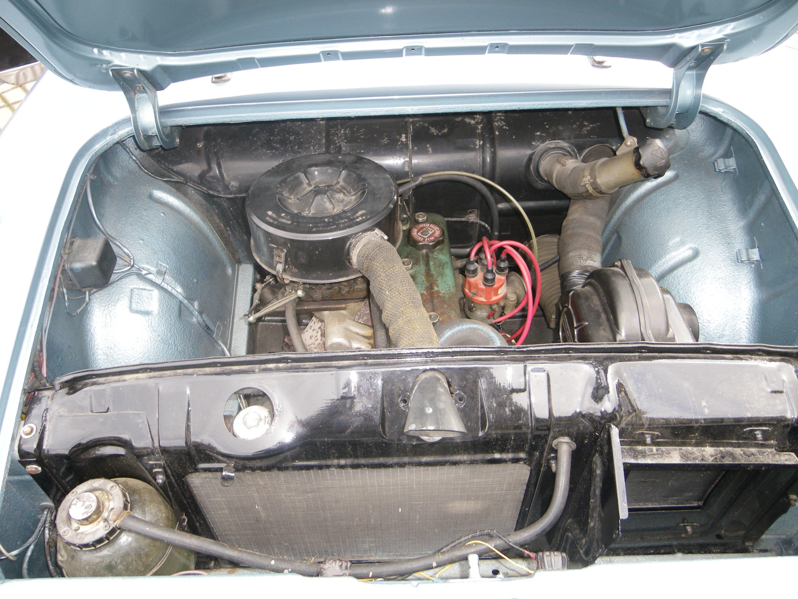

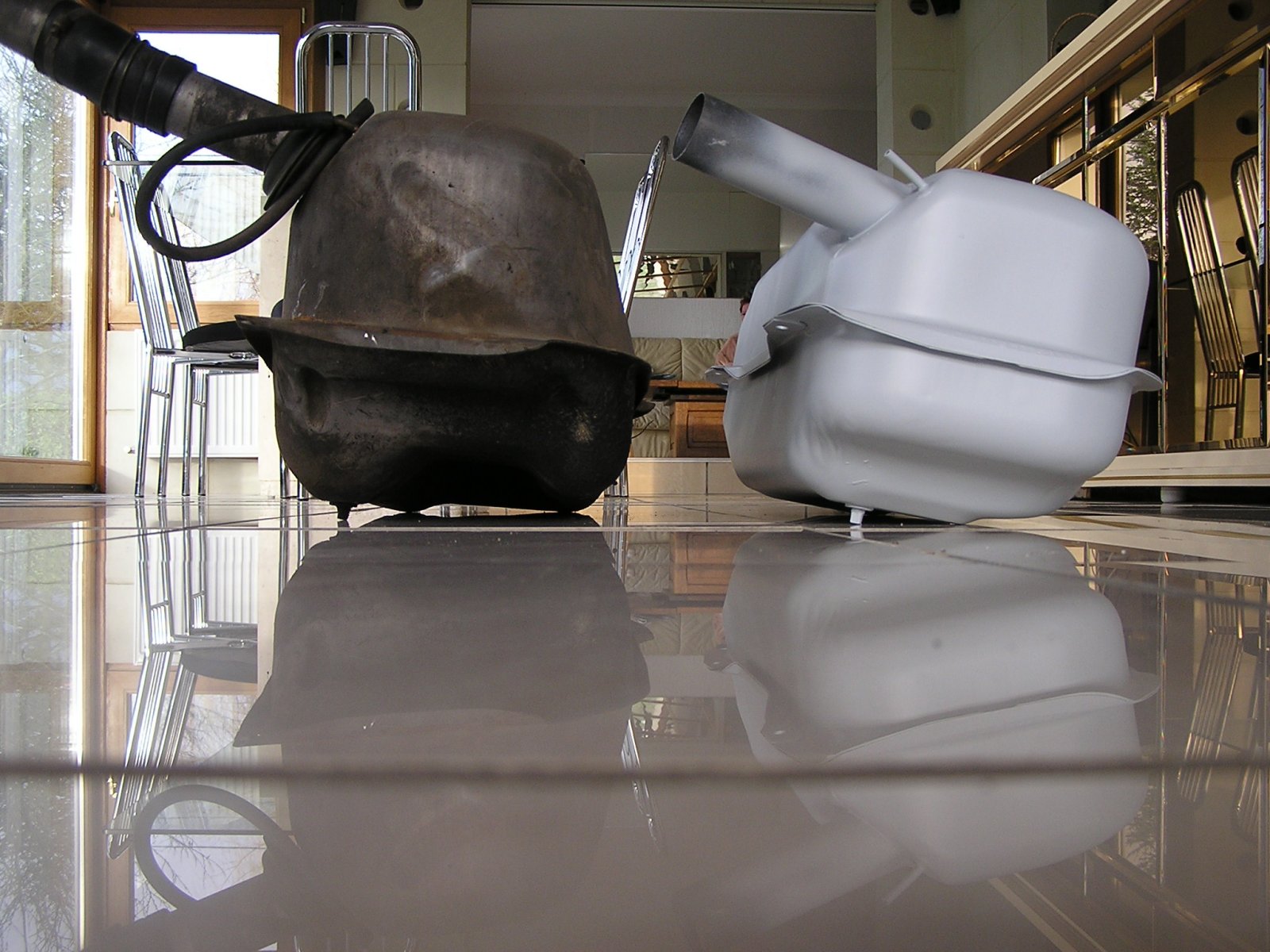

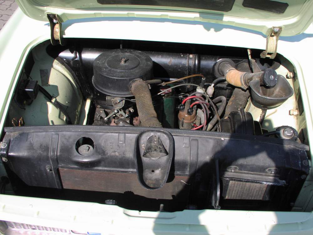

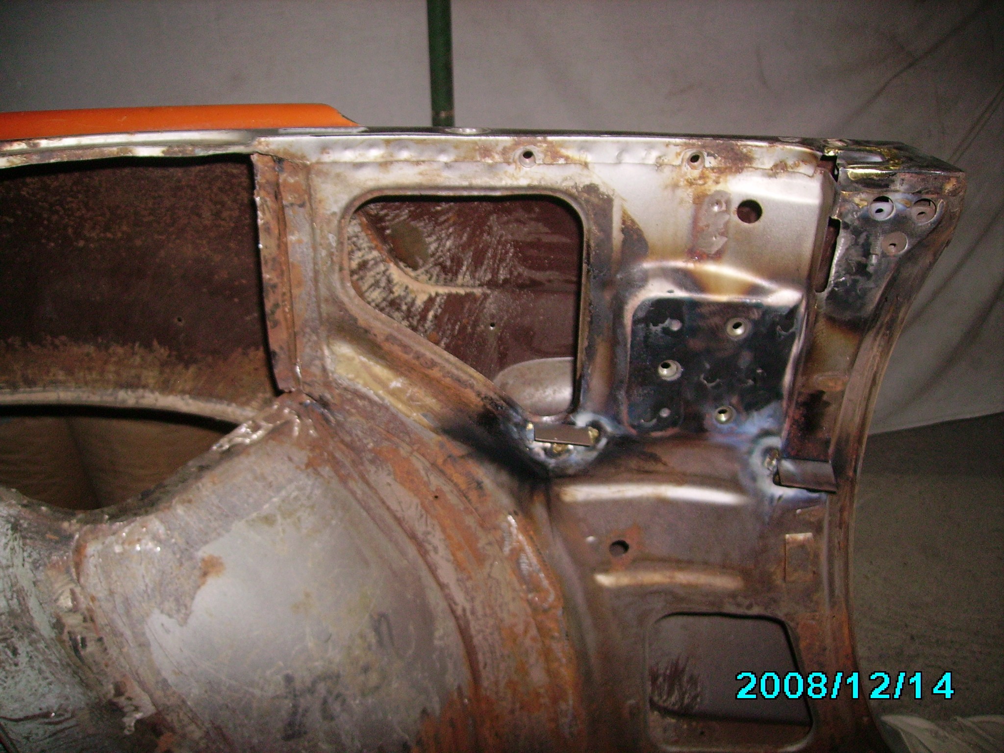

Coupé transformé en cabriolet
:idee: Un autre indice est la partie flexible du tuyau du réservoir d'essence.
Celui là vous le voyez à trois mètres lorsque le capot est ouvert.
J'ai retrouvé dans ma photothèque deux clichés faits sous le même angle.
Lorsqu'on sait quoi regarder c'est frappant.
La photo du compartiment moteur de la voiture de Victor6
ne laisse pas de place au doute:
C'est un coupé transformé.

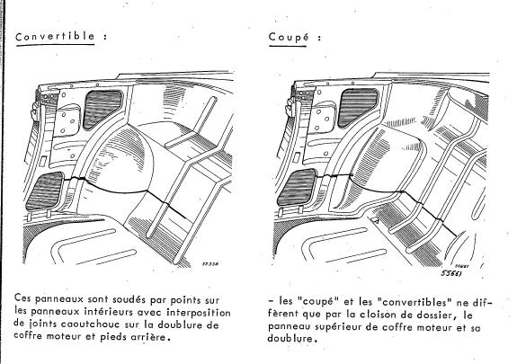

Question de novice : Coupé vs cabriolet vc convertible
Est-ce que je comprends bien : :?:
* Cabriolet : capote
* Convertible : capote + hard top
* Coupé : hardtop (démontable) et non pas toit fixe
Donc la "seule" (hors les détails tuyau coudé, etc..) différence entre le coupe et la cabriolet est le fait qu'il n'y pas de capote ?
La transformation est alors relativement "simple". Moi je croyais qu'il fallait disquer le toit, modifier la baie de pare-brise, etc, etc...
Vrai ou faux ?
merci

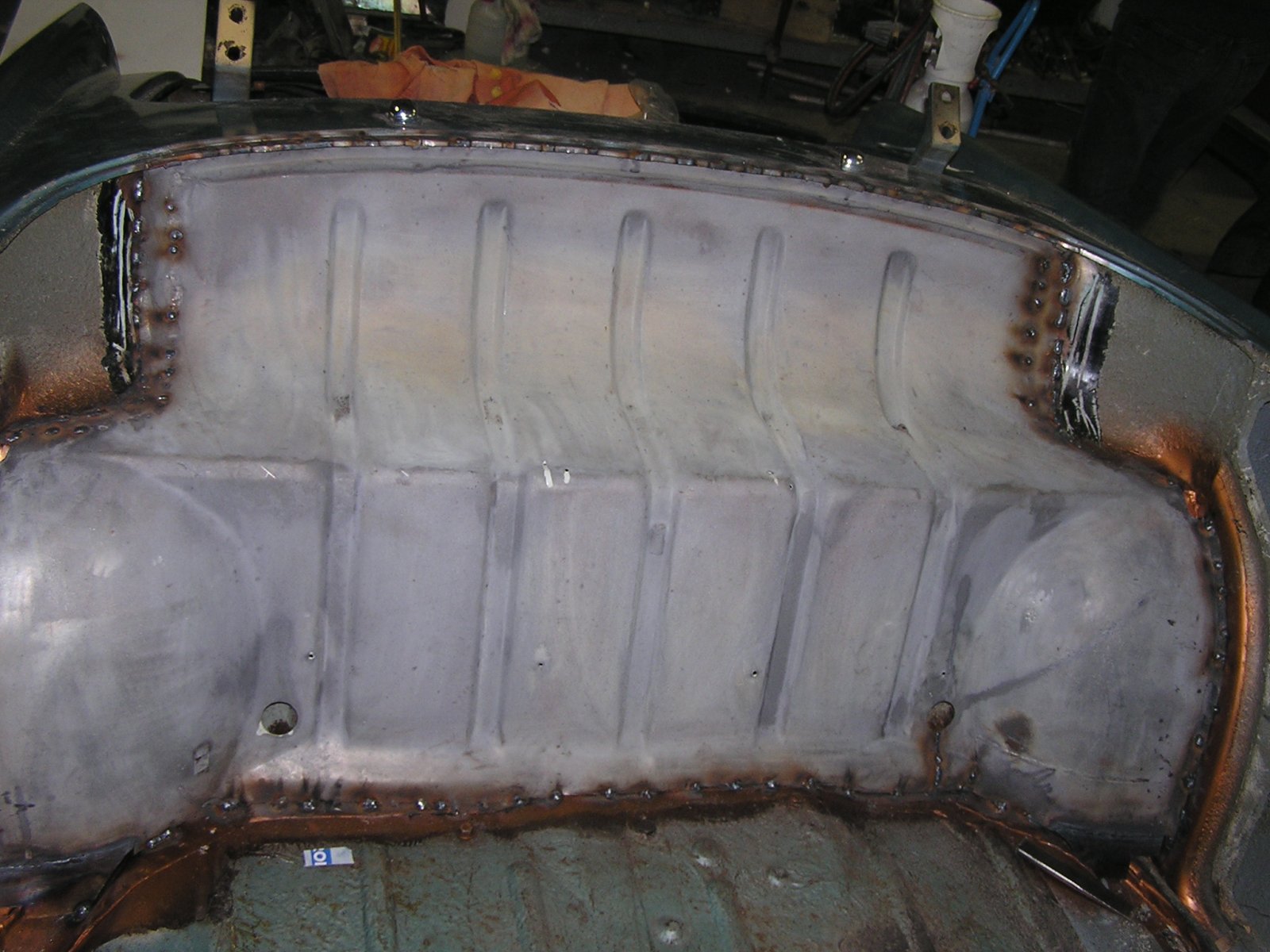

Cyber-PAPY Le ven 19 mars 2010 à 19h34
* Coupé : hardtop (démontable) et non pas toit fixe »
Tout ceci est exact.

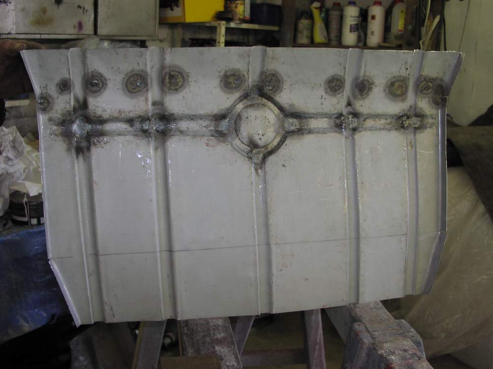

Mais pour ranger la capote il faut un bac à capote. Il n'y en a pas dans le coupé.
Celui ci prend de la place et nécessite l'emploi d'un réservoir plus petit ( 37 litres au lieu de 42)
Coupé à gauche cabriolet à droite

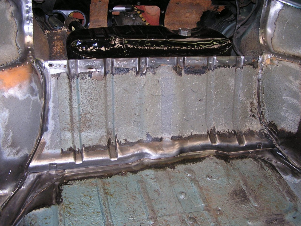

Pour mettre le bac à capote, la tôle de fond n'est pas la même.
Il s'en faut de plusieurs cm ( 5 je crois)
Voici le travail réalisé par SOJADEM pour changer la dite tôle.

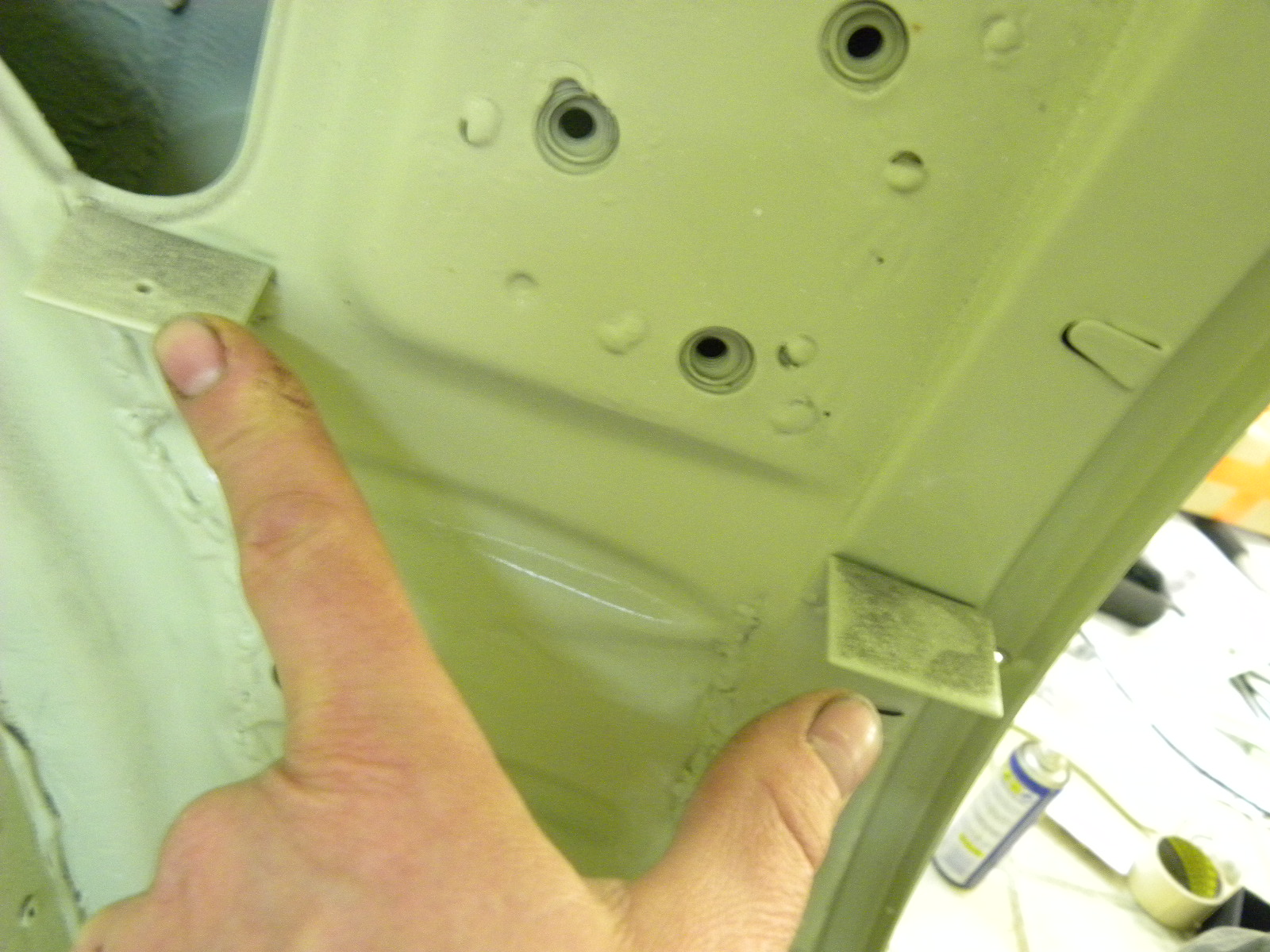

Cyber-PAPY Le ven 19 mars 2010 à 19h54
La capote doit être fixée à la carrosserie par des boutons pression.
Ceux ci forment une surépaisseur qui gêne la mise en place du hard top.
Il faut donc les mettre dans une petite cuvette.
Outillage de Pat53 :
« Ca y est, j'ai réussi à faire un outil pour former les cuvettes de réception des pressions de couvre capote.
Je n'ai fait pour le moment qu'un test sur une tôle découpée mais ça marche sans même la chauffer. Ce week-end j'affinerai encore avant de passer au travail sur la voiture.
Voici donc les photos de l'objet; j'ai utilisé une vis, cinq écrous dont trois que j'ai meulé
( deux pour servir de guide à l'intérieur du raccord de plomberie et un pour la forme de la cuvette, un autre soudé sur la vis pour pouvoir serrer et un dernier, mobile pour presser)

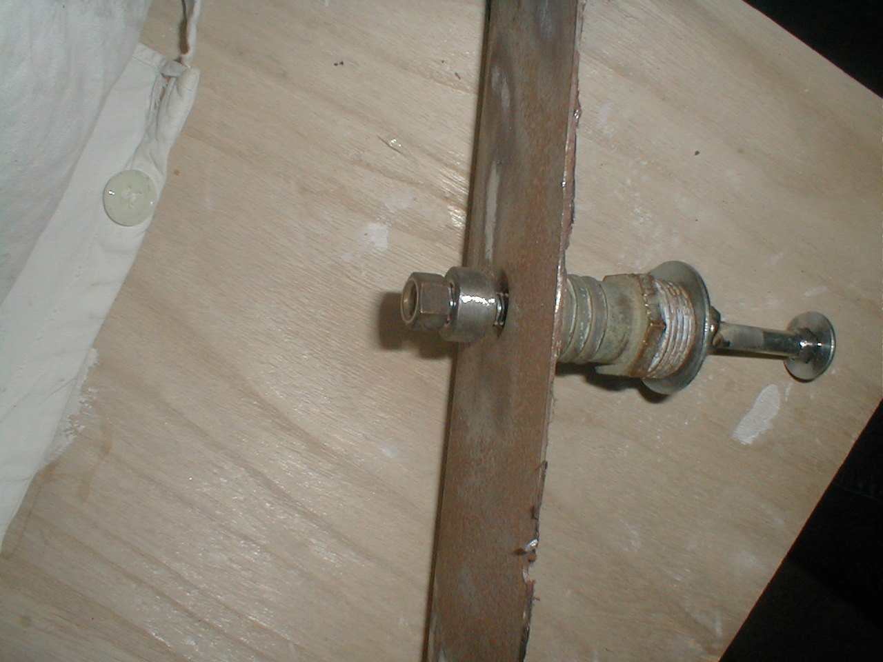

et un raccord laiton utilisé en plomberie pour servir de réceptacle à la forme et j'oubliais, une rondelle...
Je sais, ce genre d'outil doit certainement exister depuis longtemps, mais qu'est-ce que je suis heureux, c'était devenu un gros soucis cette finition:oh:
et voila le résultat:

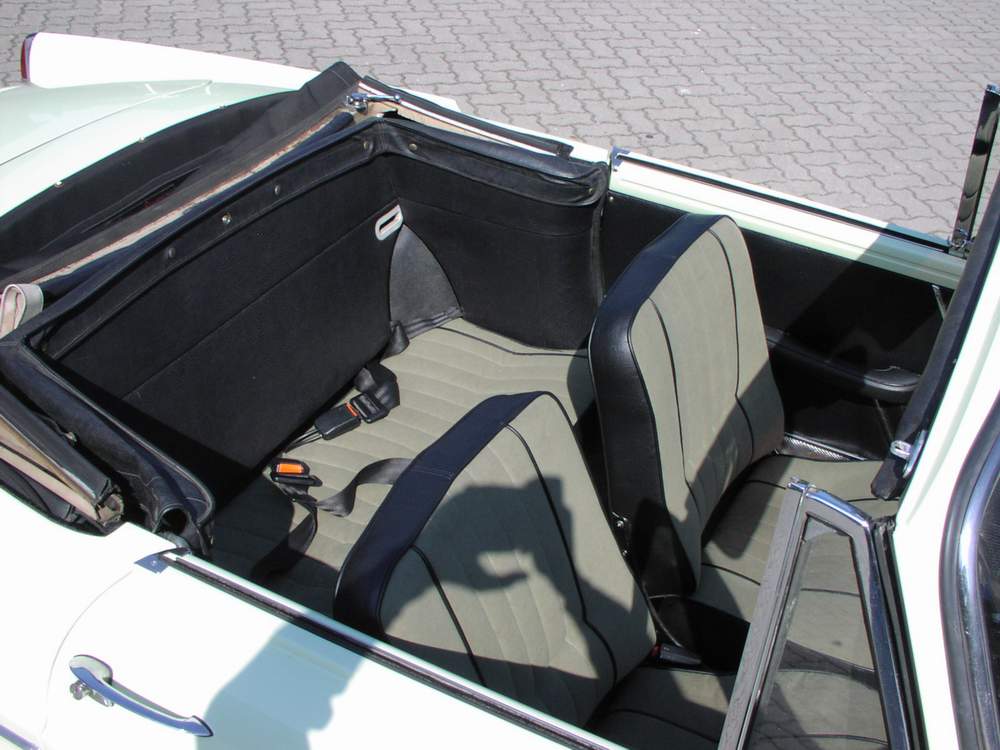

victor6 Le ven 19 mars 2010 à 20h21
Je commence à comprendre; merci !
J'ai constaté en effet qu'il ne m'est pas facile de ranger la capote dans le bac; C'est tout juste et il faut pousser un peu.
Je n'ai pas encore le hard-top (il va suivre). Mais je dois donc m'attendre a des difficultés pour le placer...
Le seul point positif que je retiens, c'est que rigidité de la caisse et du chassis n'est pas impactée. Elle reste aussi légendaire.:)
Allez, je passe chez le garagiste demain matin pour préparer le controle technique. J'espère ne pas avoir trop de nouvelles surprises !

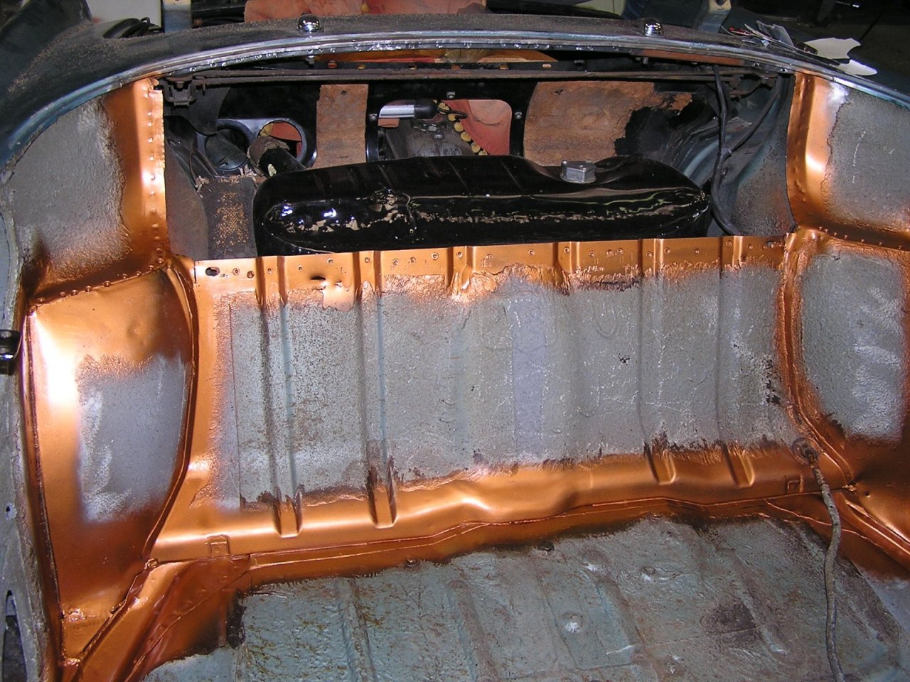

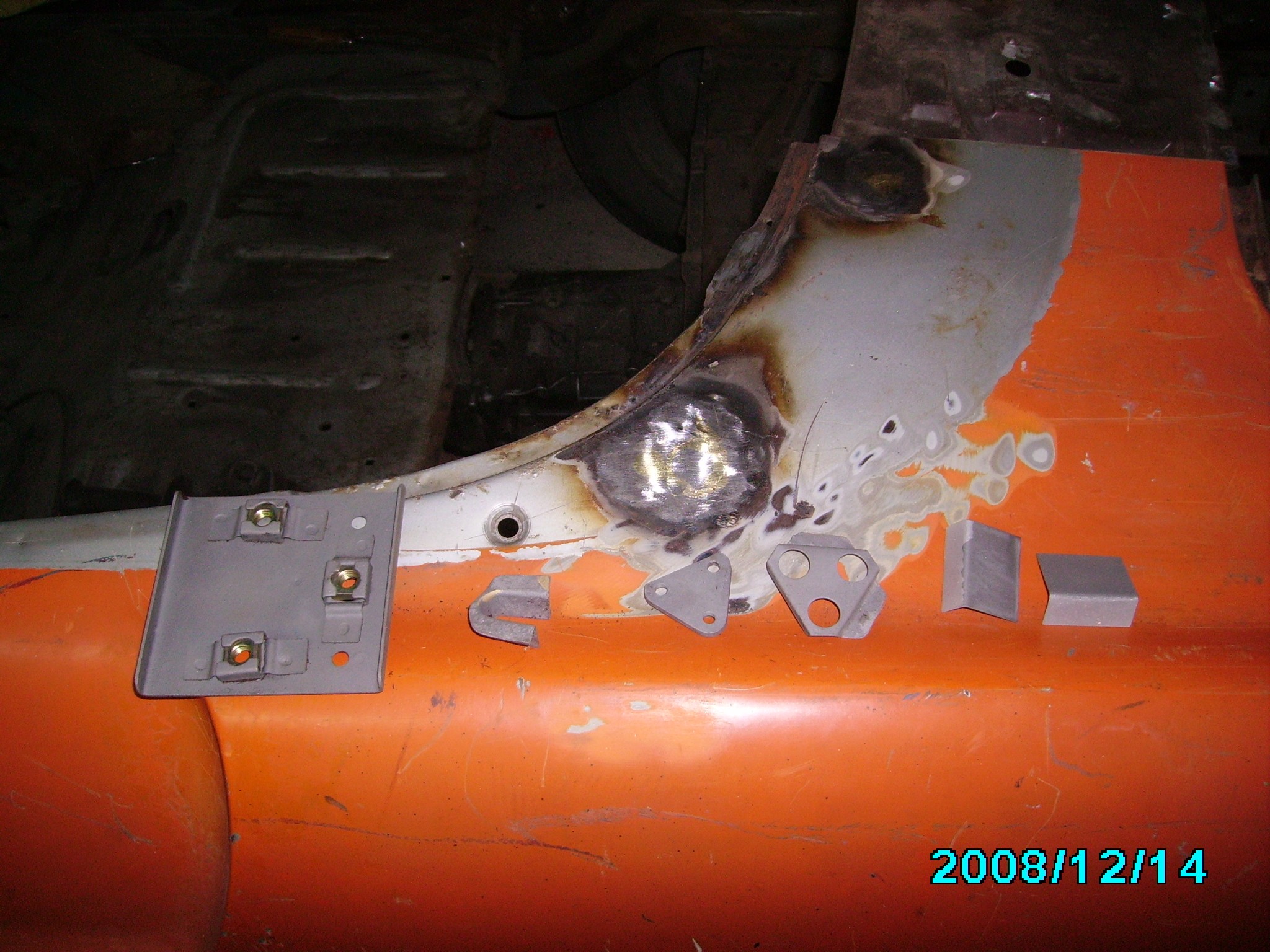

Volker_R1131 Le ven 19 mars 2010 à 21h00
Bonsoir, j'ai transformé mon coupé à un cabriolet sans soudure ou changer quelque chose. J'ai seulement coupé le tiret de chapeau dans le dos. Très simple, mais pas original. Son pour conduire, pas pour l'exposition. Volker
http://www.v7h.de/cara/page_01.htm
Good evening, i transformed my coupé to a cabriolet without welding or changing something. I only cut out the hat dash in the back. Very simple, but not original.
Its for driving, not for show.
Volker
Volker_R1131 Le ven 19 mars 2010 à 21h11
Volker_R1131 Le ven 19 mars 2010 à 21h14

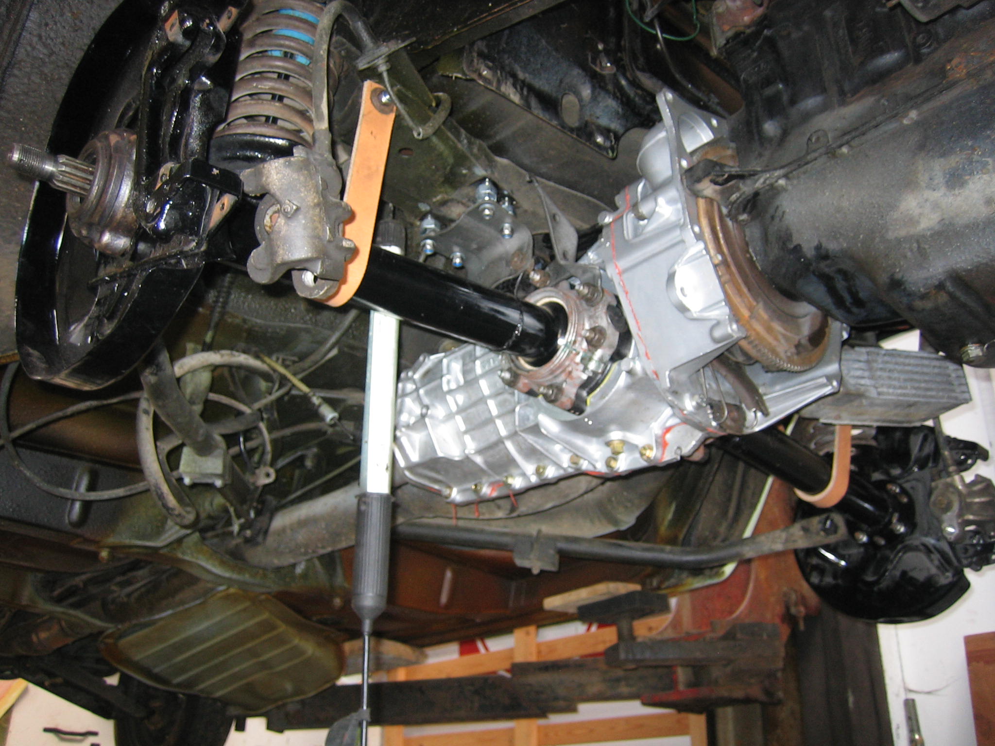

Moteur C3J Renault Trafic 1,4 Modele 1984 (pssssst :-) ) Gearbox 330 avec 9x34 Diff. (Renault Alpine A110 Components)
Ces`t perfect !
Volker

800000km Le ven 19 mars 2010 à 21h19
Un petit dernier coucou avant le départ demain matin.
Quand on transforme un coupé en cabriolet il ne faut pas oublier ses petites pièces
Volker_R1131 Le ven 19 mars 2010 à 21h26
Désolé, mais moi n'employez pas que des pièces.
Sorry, but i dont use that parts.
Volker

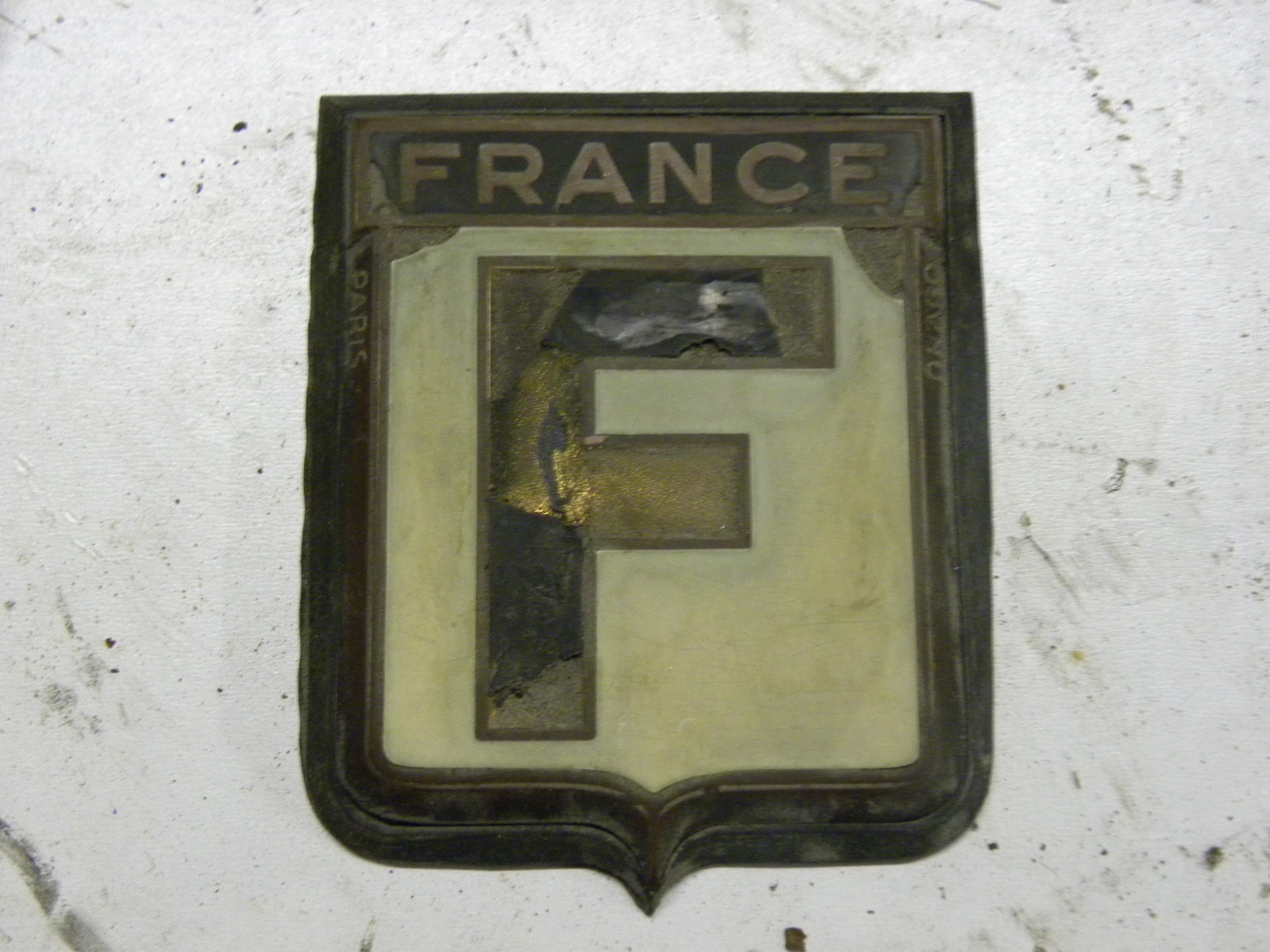

pat53 Le ven 19 mars 2010 à 23h36
Comment restaureriez-vous cet écusson? je ne sais pas trop quel produit utiliser pour refaire les parties manquantes...il me faudrait un genre de pâte reconstituante que je puisse peindre après. L'écusson rond est abîmé (fondu?), ça je n'y peux plus rien, par contre je vais refaire la peinture sous le plastique. Je pense utiliser de la peinture pour maquettes ??? Qu'en pensez-vous?
Ces deux pièces sont fixées sur la grille arrière...

mura03 Le sam 20 mars 2010 à 08h17
Pat53 - tu a raison pour la peinture maquette elle adhère au plastique , pour la restauration notre ami CP avait
exposé la restauration d'un écusson d'aile, je ne sais plus a qu'elle page
peut ètre il faudrait passer un coup de verni ensuite pour protéger la peinture ?

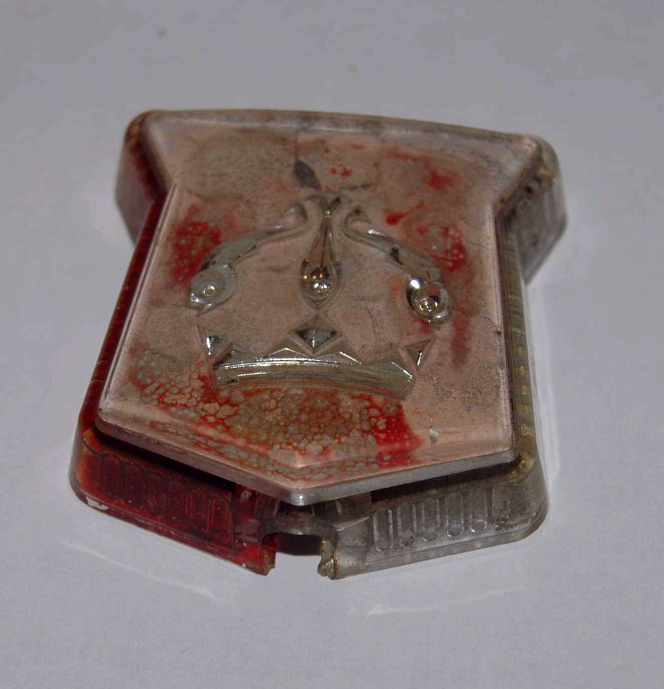

Cyber-PAPY Le sam 20 mars 2010 à 10h34

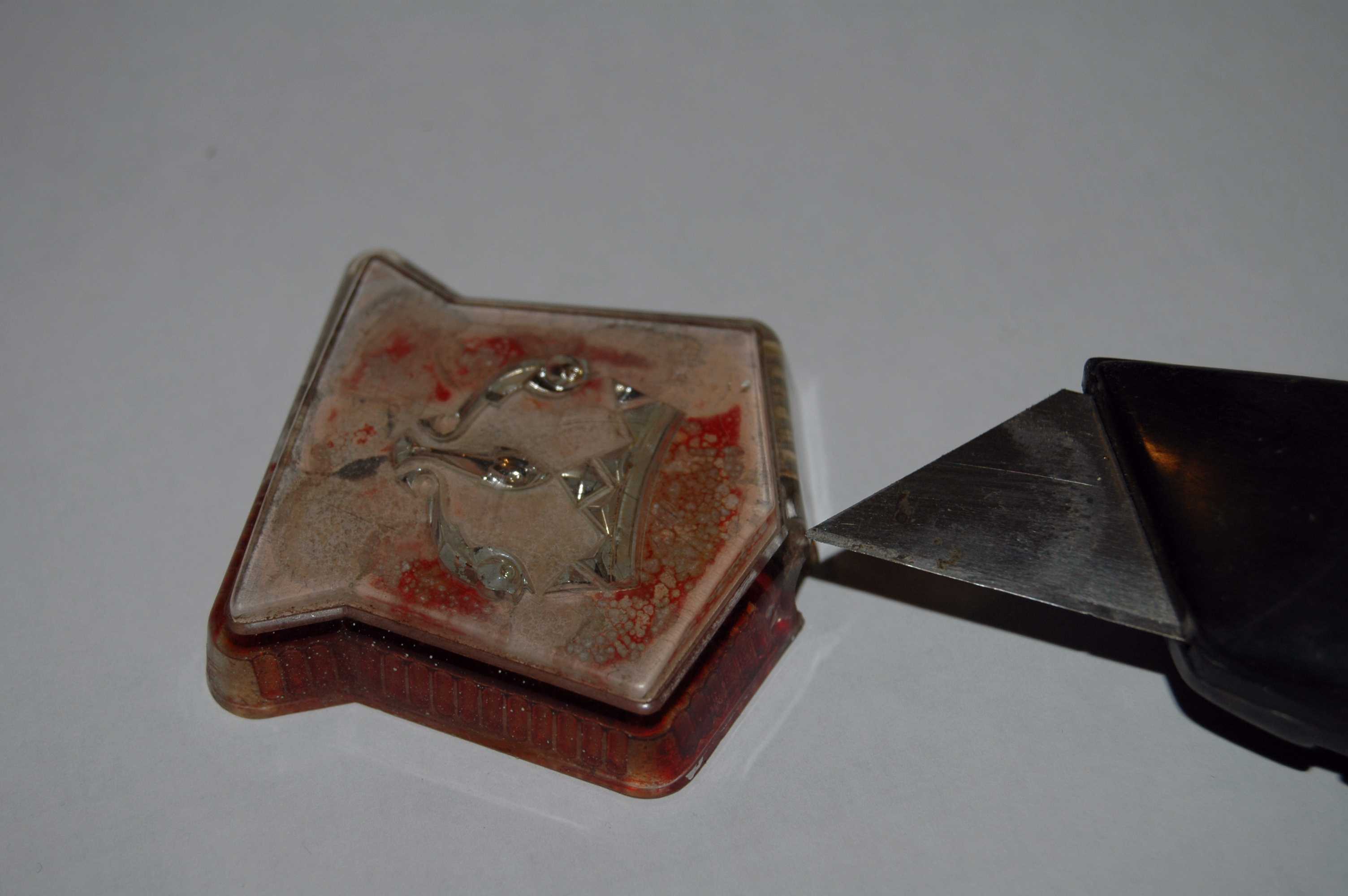

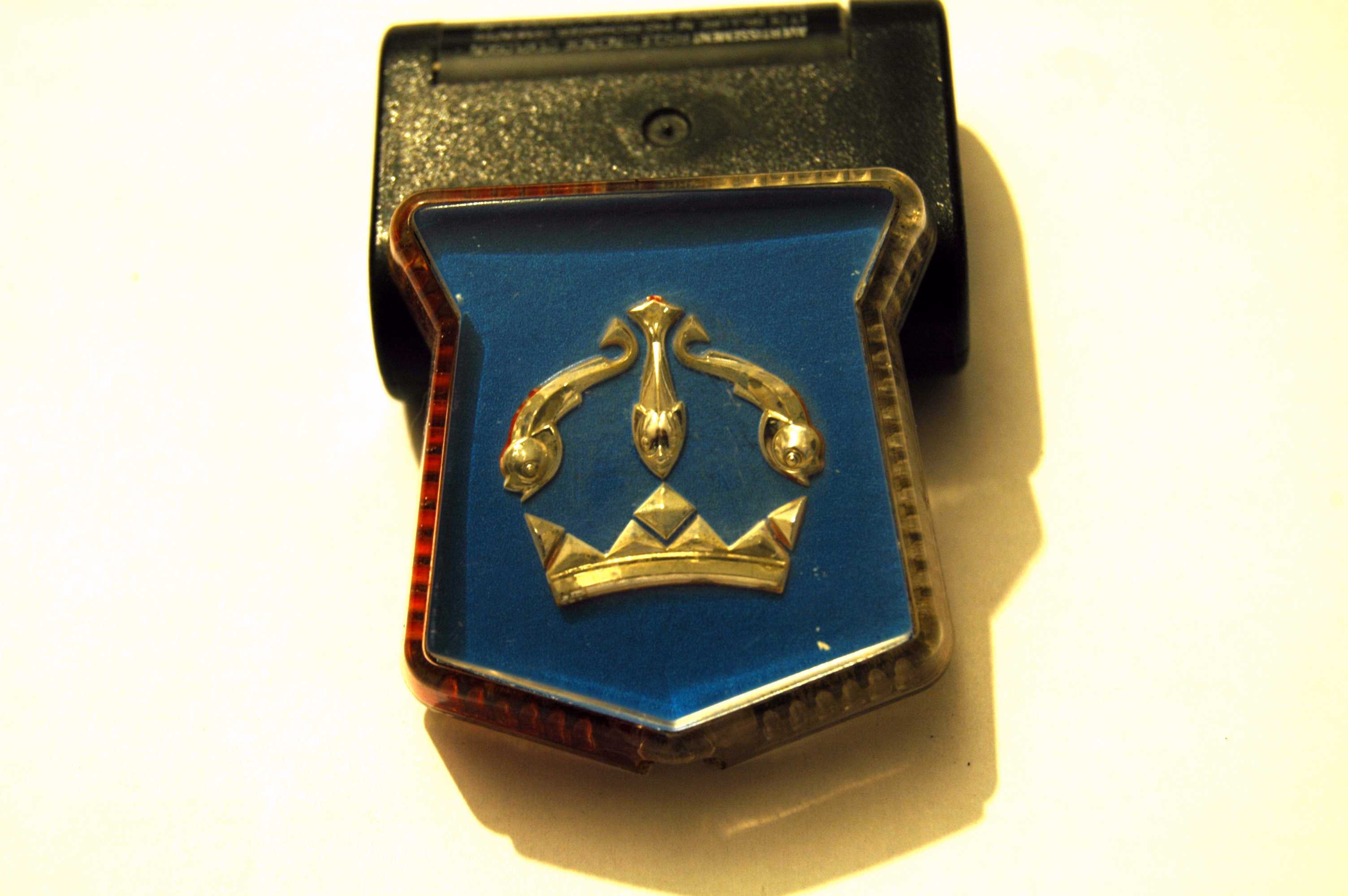

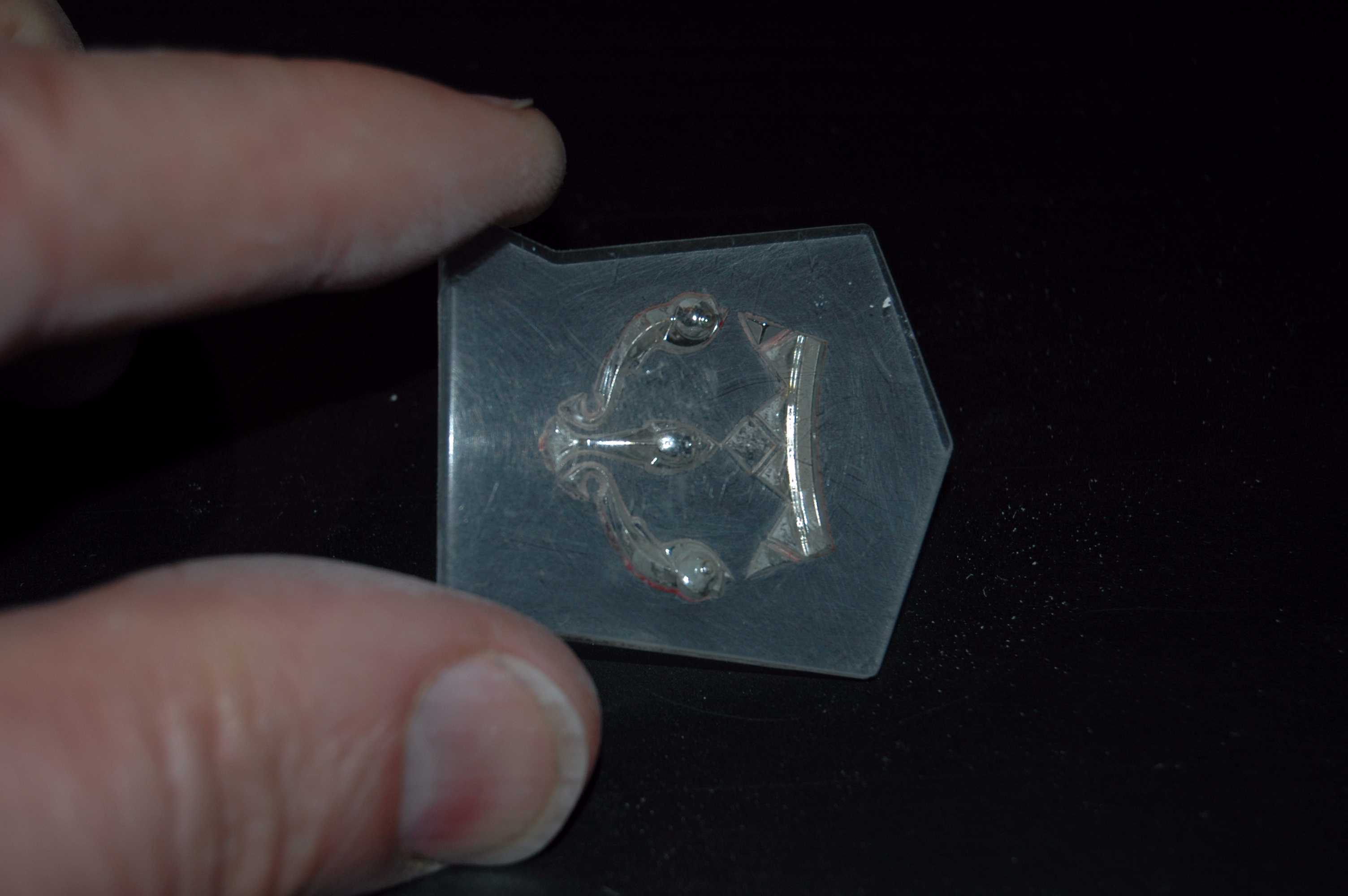

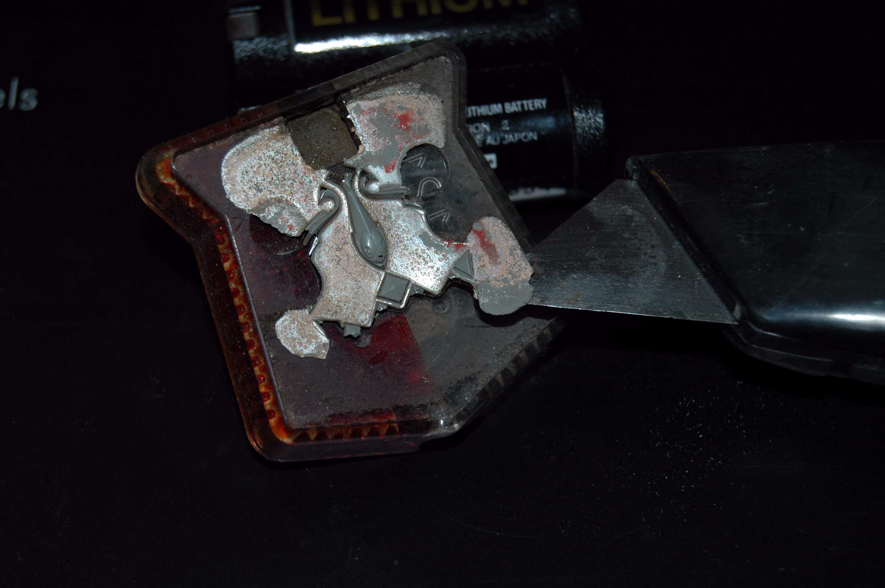

Puisqu'on en parle voici une mise à jour des méthodes pour les nouveaux venus.
Les feux de stationnement
Comme vous le savez sans doute, les feux de stationnement sont ces deux petits feux situés de part et d'autre.
Ils sont destinés à être allumés du côté de la circulation si vous stationnez de nuit dans une rue non éclairée
Ils sont commandés par l'interrupteur a trois positions qui est placé sous le boitier AVERCOVIR qui entoure la colonne de direction
Ils éclairent blanc vers l'avant rouge vers l'arrière .
Et sur le côté ils sont de la couleur de la voiture pour les modèles d'avant 1965.
Mais au fil du temps ils ont pu s'abimer.
Il se peut aussi qu'ils aient été remplacés ou que la couleur de la voiture ait changé.
Il va falloir remettre cela en ordre.
:idee: Pas de panique c'est fort simple.:idee:

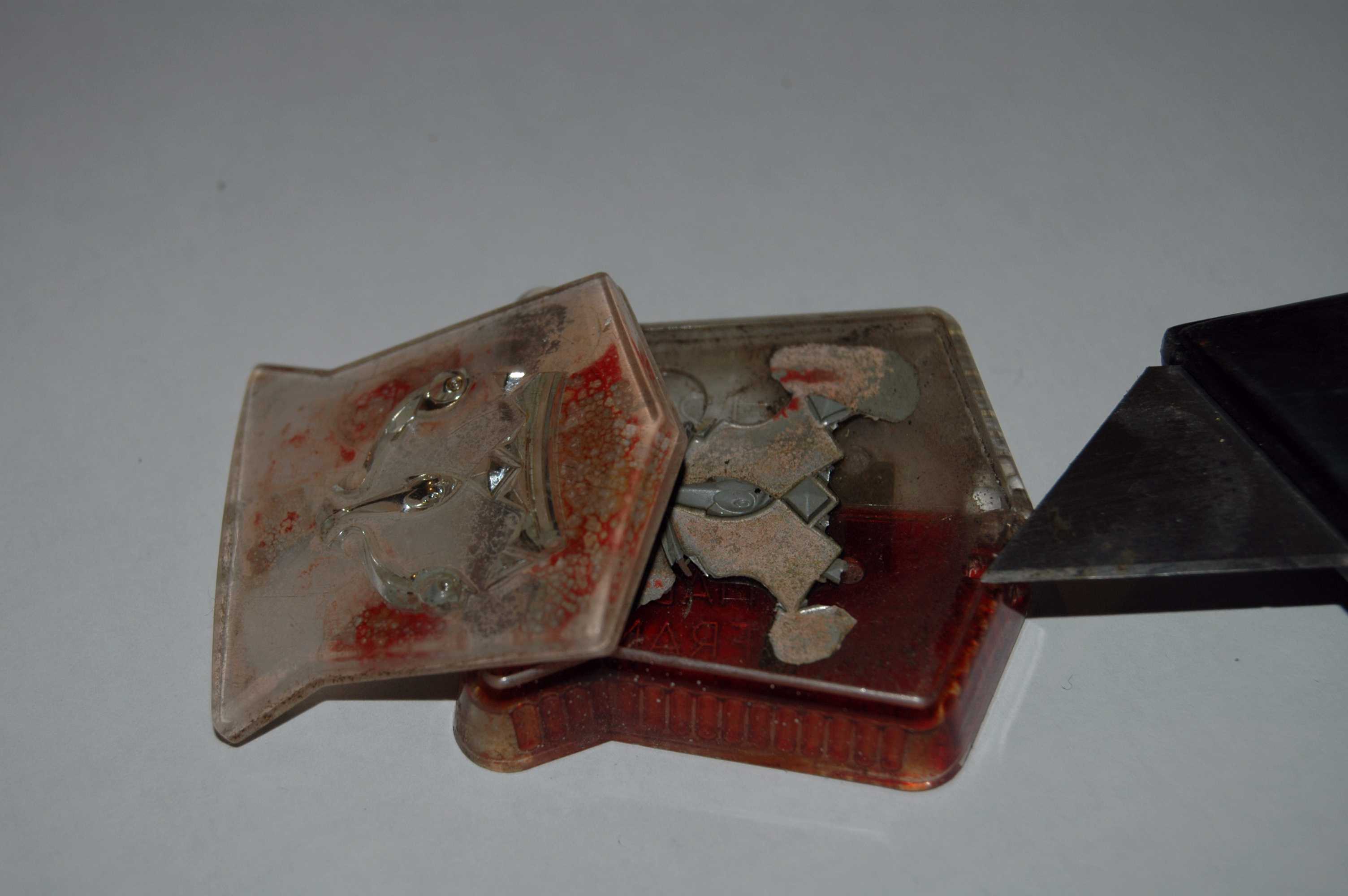

Commencez par déposer le cache. Pour cela dévissez la vis qui est sur le dessous.
Une fois dans la main ils paraissent en plus mauvais état que lorsqu'on les regarde de loin.
Séparez délicatement l'enjoliveur avec sa jolie couronne du support . Un cutter est l'outil idéal
Ce qui reste en dessous ( et/ou au dessus) , c'est de la colle qui ne tient guère et dont la plus grande partie s'enlève avec une pointe de cutter.
Il va maintenant éliminer les traces de colle de la face inférieure de l'enjoliveur sans toucher à la petite couronne.
Pour cela on met sur une surface plane un morceau de papier abrasif.
Pour commencer on prend du 120 puis du 400 et pour finir du 1000 si on en a.
Il va maintenant obtenir un poli miroir de la face inférieure de l'enjoliveur.
Le dentifrice sur une toile de coton est l'abrasif idéalement doux pour obtenir ce résultat.
On met le dentifrice sur la toile, la toile sur une surface plane et on frotte doucement avec l'enjoliveur.
Ne faites surtout pas l'inverse, vous risqueriez d'endommager la gravure.
Il ne vous reste plus qu'à demander à votre peintre de passer sur la petite pièce le Bleu Corfou ou au Rouge Trinidad de vos rêves :love:
Pour obtenir une pièce fort ressemblante
Vous devrez alors coller l'enjoliveur sur le feu.
Une peu de mastic acrylique fait l'affaire
Et vous remontez le tout

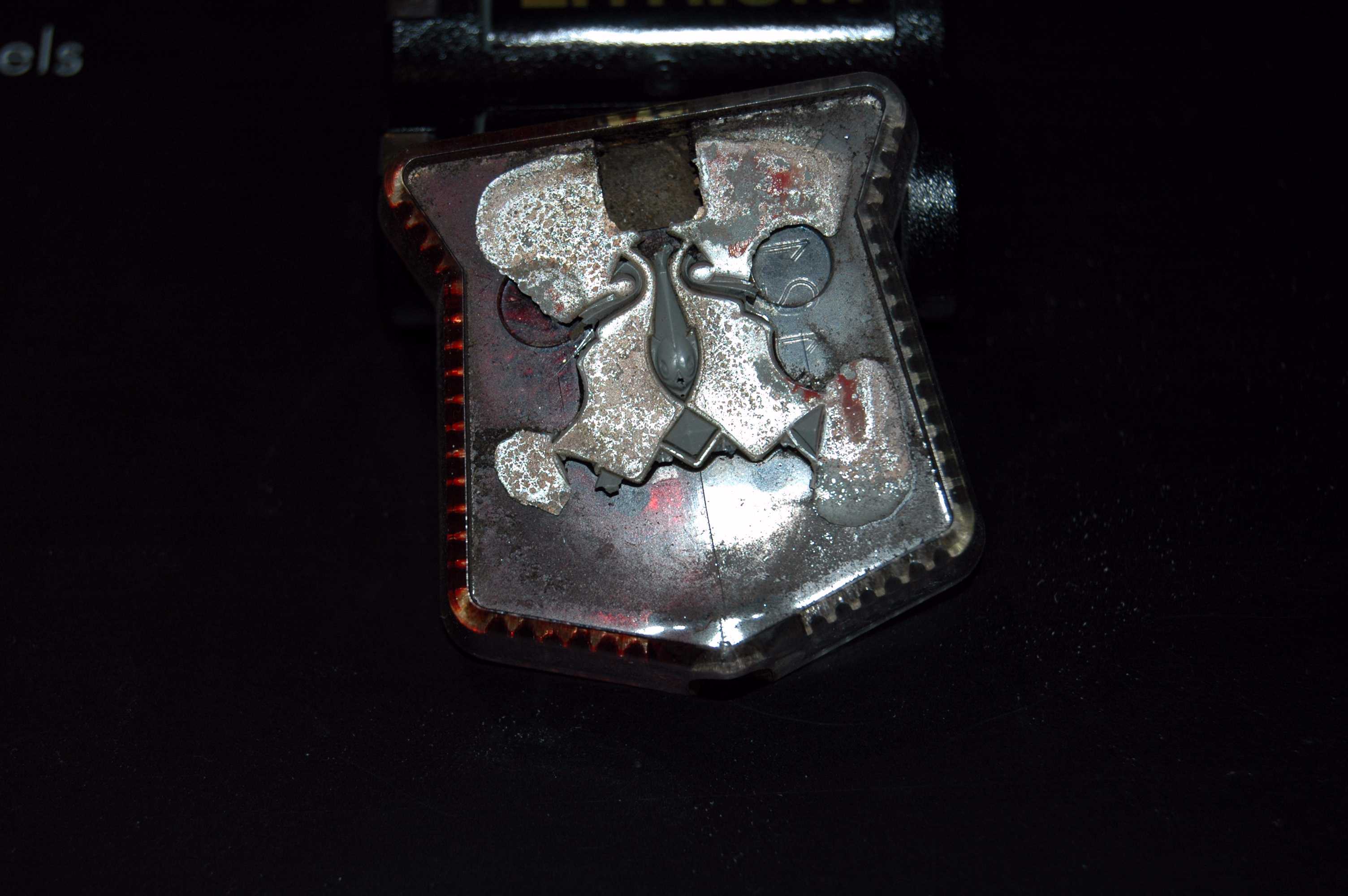

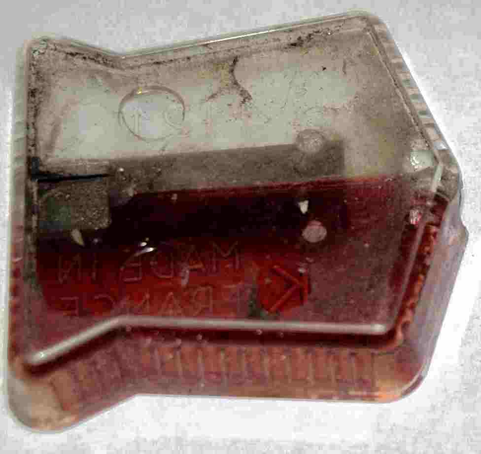

Feux de stationnement "neufs"
La qualité des refabrications actuelles est vraiment déplorable.
Notamment a cause de l'état de surface désastreux de la face arrière du logo
J'en ai encore eu l'exemple le week-end dernier.
J'ai donc décidé de sacrifier le jeu de feux neufs dont je dispose pour tenter déjà le démontage.

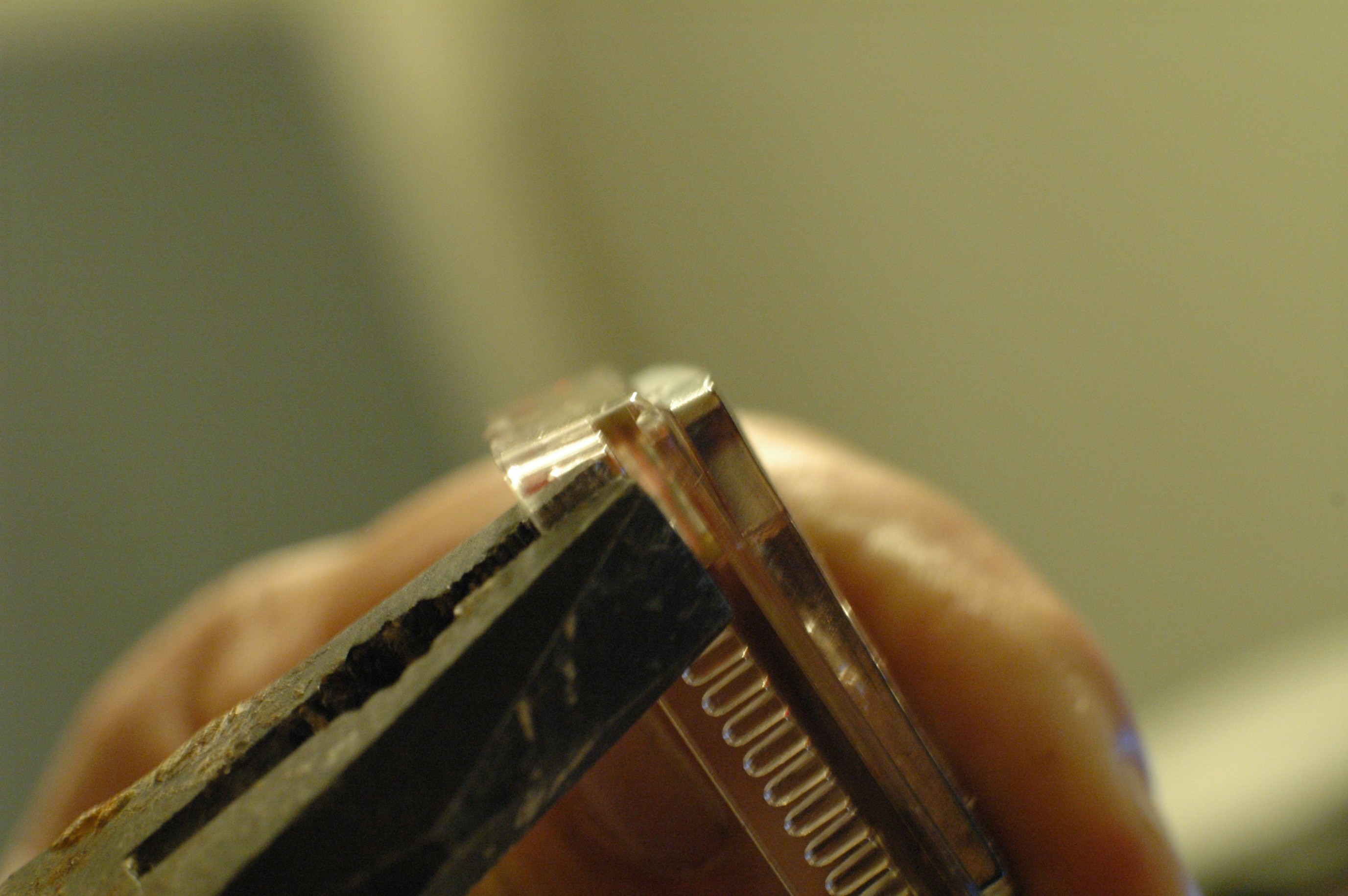

Par l'image ce n'est guère parlant voici donc le mode opératoire.
On appuie fortement au centre et avec une pince plate on fait levier sur les bords.
Fermement mais doucement quand même .
Ceci sur les quatre côtés successivement.

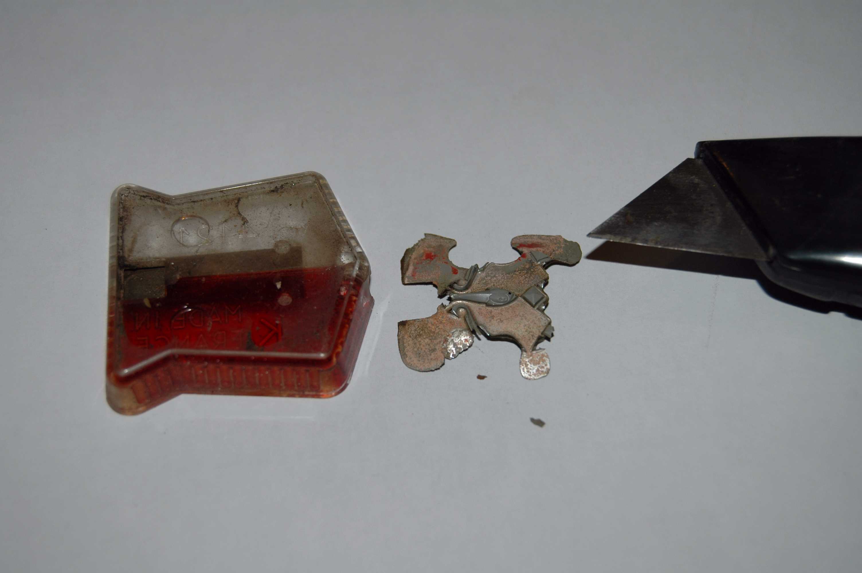

le bord finit par lâcher
La colle est relativement molle ( du moins sur ceux que je possède)
On l'enlève difficilement mais cela part.
On est alors ramené au problème décrit il y a deux ans.
On ponce l'arrière du logo au 200 puis au 600
ensuite un coup de pâte dentifrice ( ou à la rigueur de polish) .
Une couche de peinture
Eventuellement de la couleur de votre carrosserie
un peu de colle à pare brise ou de mastic et hop... ça y est
Vous avez maintenant un jeu de feux dignes de votre voiture.
60cara Le sam 20 mars 2010 à 11h56
Bonjour
au sujet des feux de position on peut aussi nettoyer les voyants au diluant de nettoyage avec un pinceau....patience!!!!....ils redeviennes transparent on peut donc avec l encre faire un droit ou un gauche sans probleme
Cyber-PAPY Le sam 20 mars 2010 à 12h13
Bien vu 60Cara :good:
Effectivement les voyants sont colorés et spécifiques
Il y a un droit et un gauche.
De plus la couleur a souvent passé et pâli.
Il est donc intéressant de nettoyer l'ancienne couleur
puis de les teinter à nouveau en rouge du côté qui va bien.
