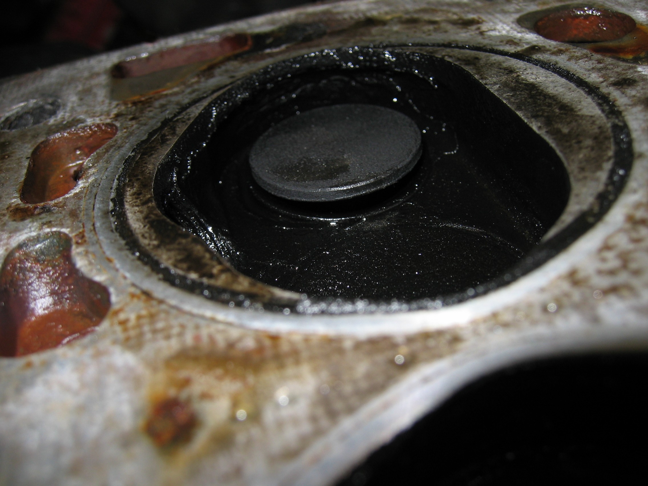

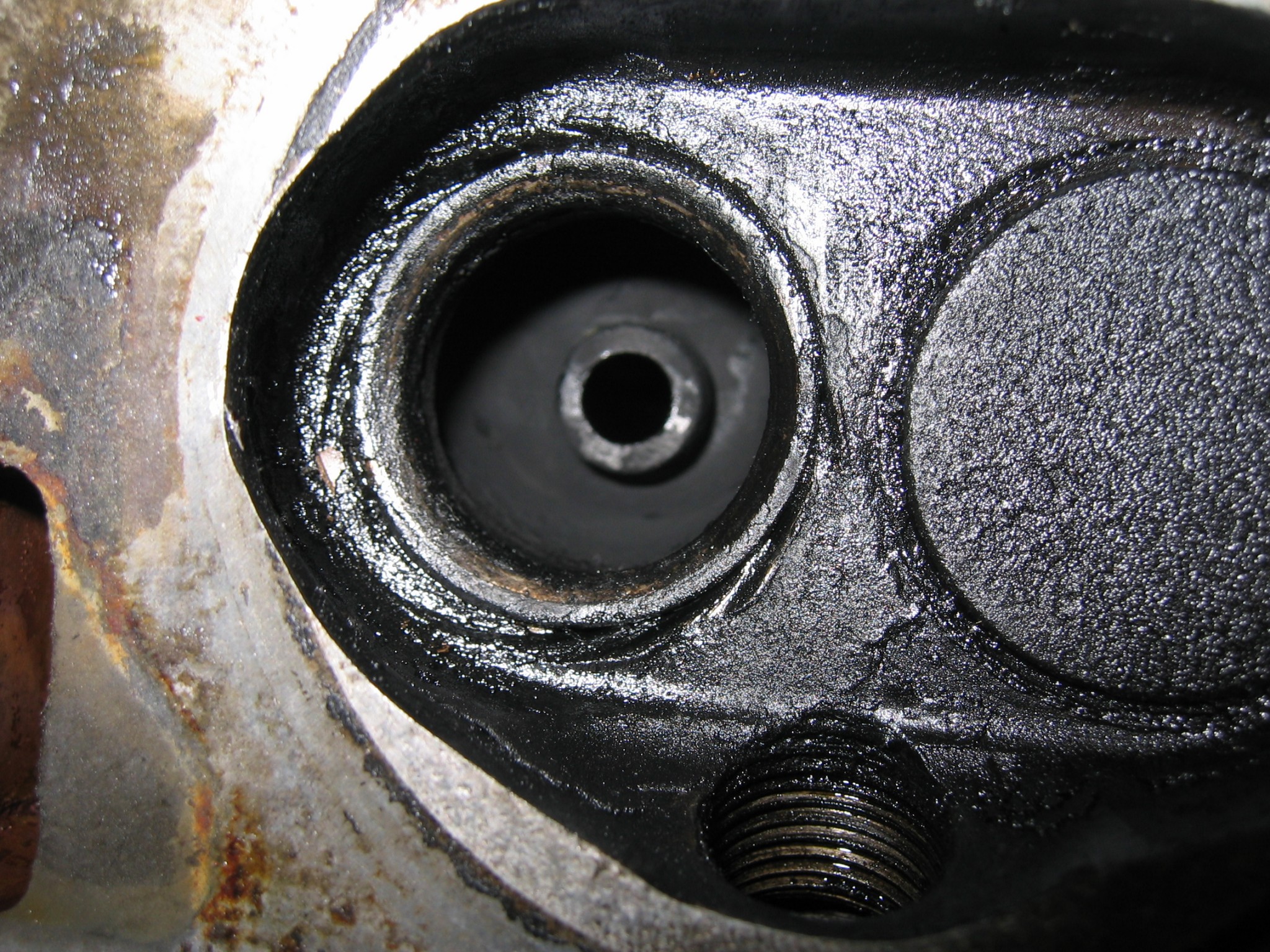

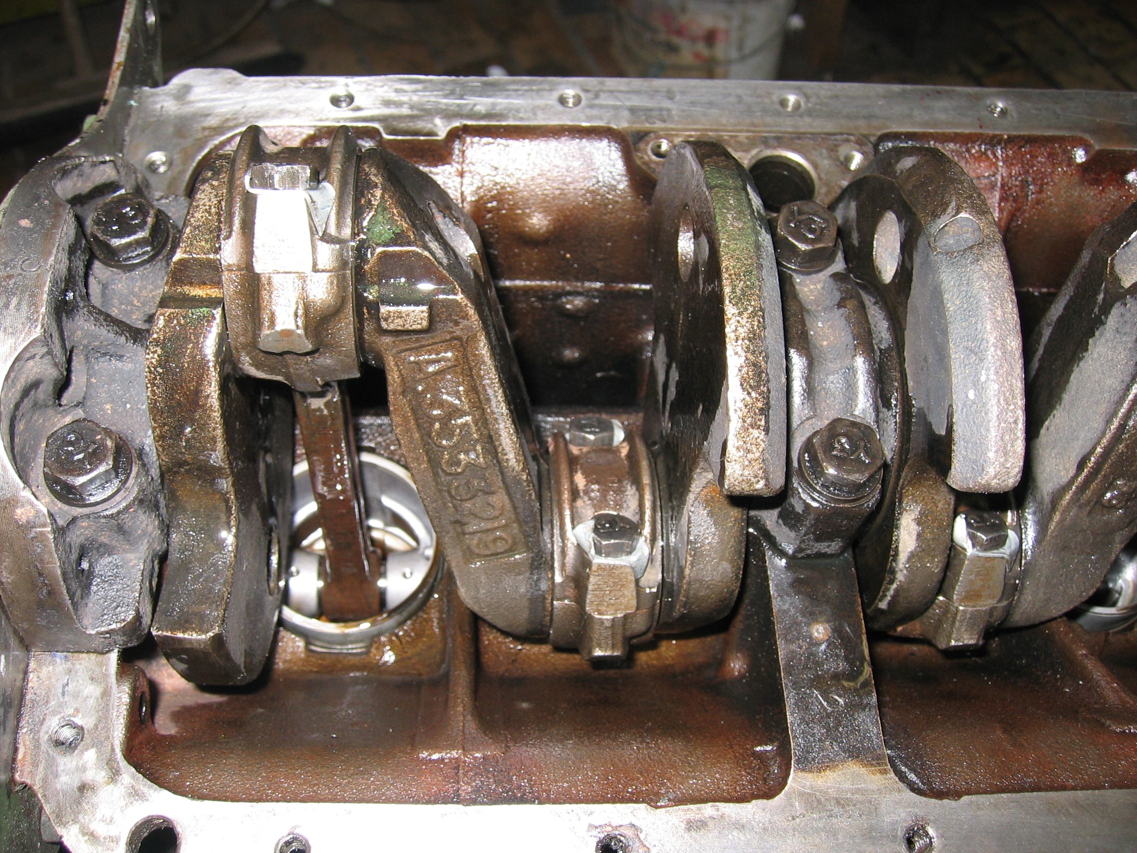

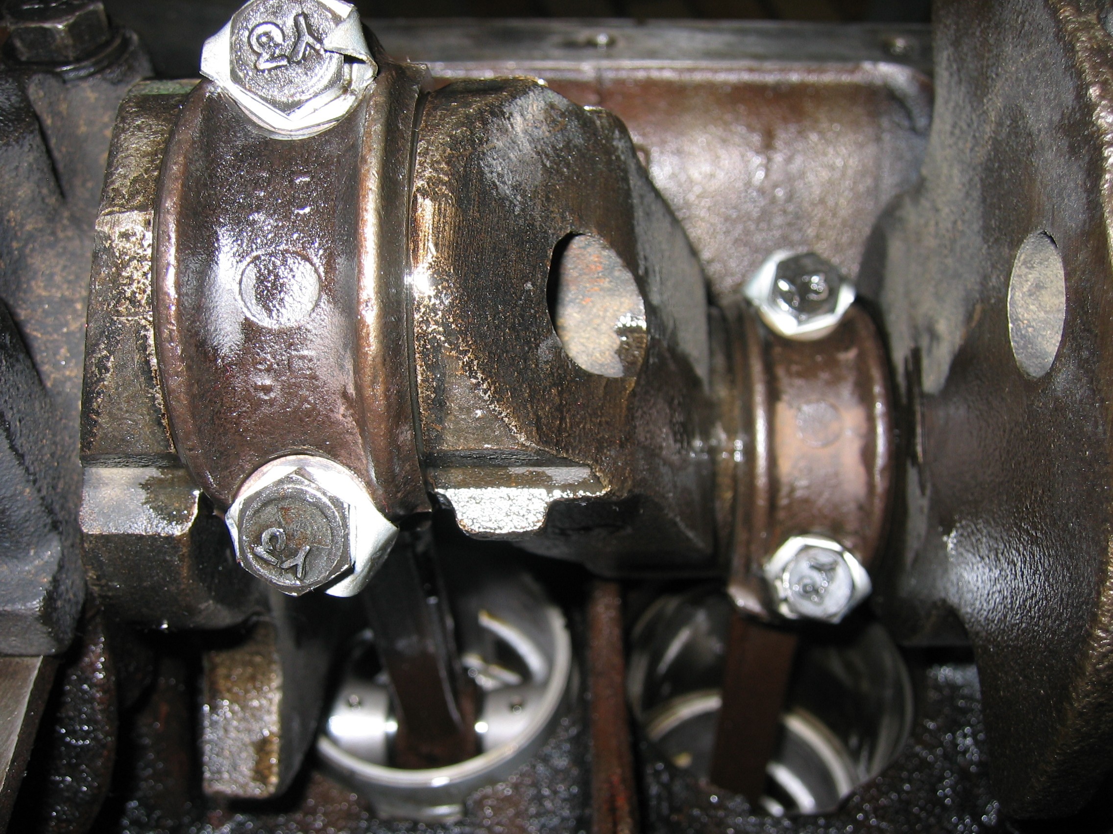

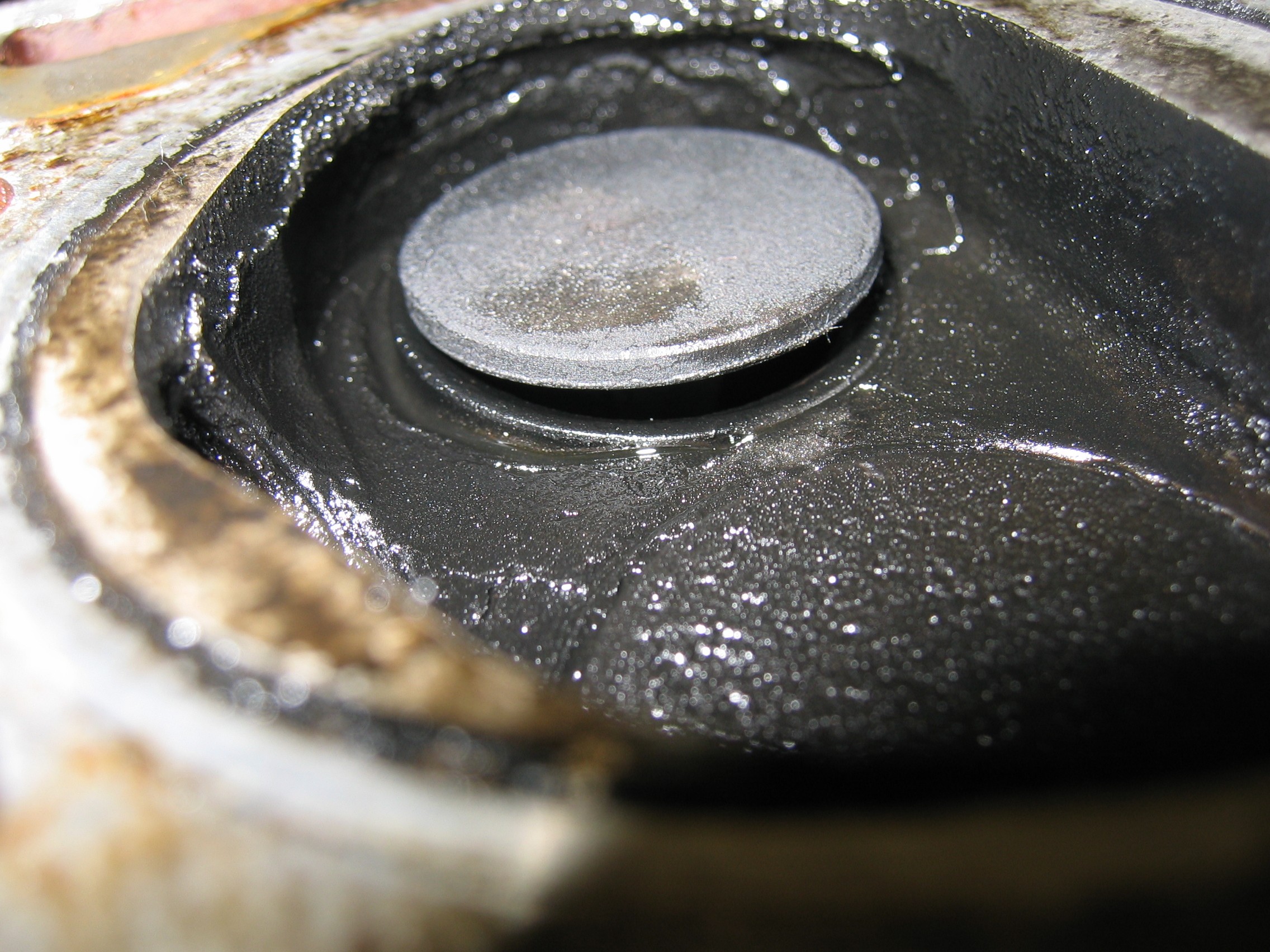

jesolo Le ven 10 juil 2009 à 10h39
Le marathon de cauchemars (suite)
Maintenant il y a une de mes soupapes qui est courbée:ouin: :arg: :ouin: :arg:
(L'image vient des autres soupapes. C'est juste un example)
Cela donne ceci:
Si quelq'un a une où deux soupapes pour une Floride Moteur 670-05 à vendre je serais preneur.:) Ainsi que pour une embrayage...
mura03 Le ven 10 juil 2009 à 13h51
Jesolo - :oh: qu'est-ce qui c'est passé un mauvais calage des pignons, je pense que tu ferais mieux d'en acheter des neuves parce-qu'avec les occasions ! ! !
dans ce cas je reprend tout, échappement, admission voir les guides et les valves

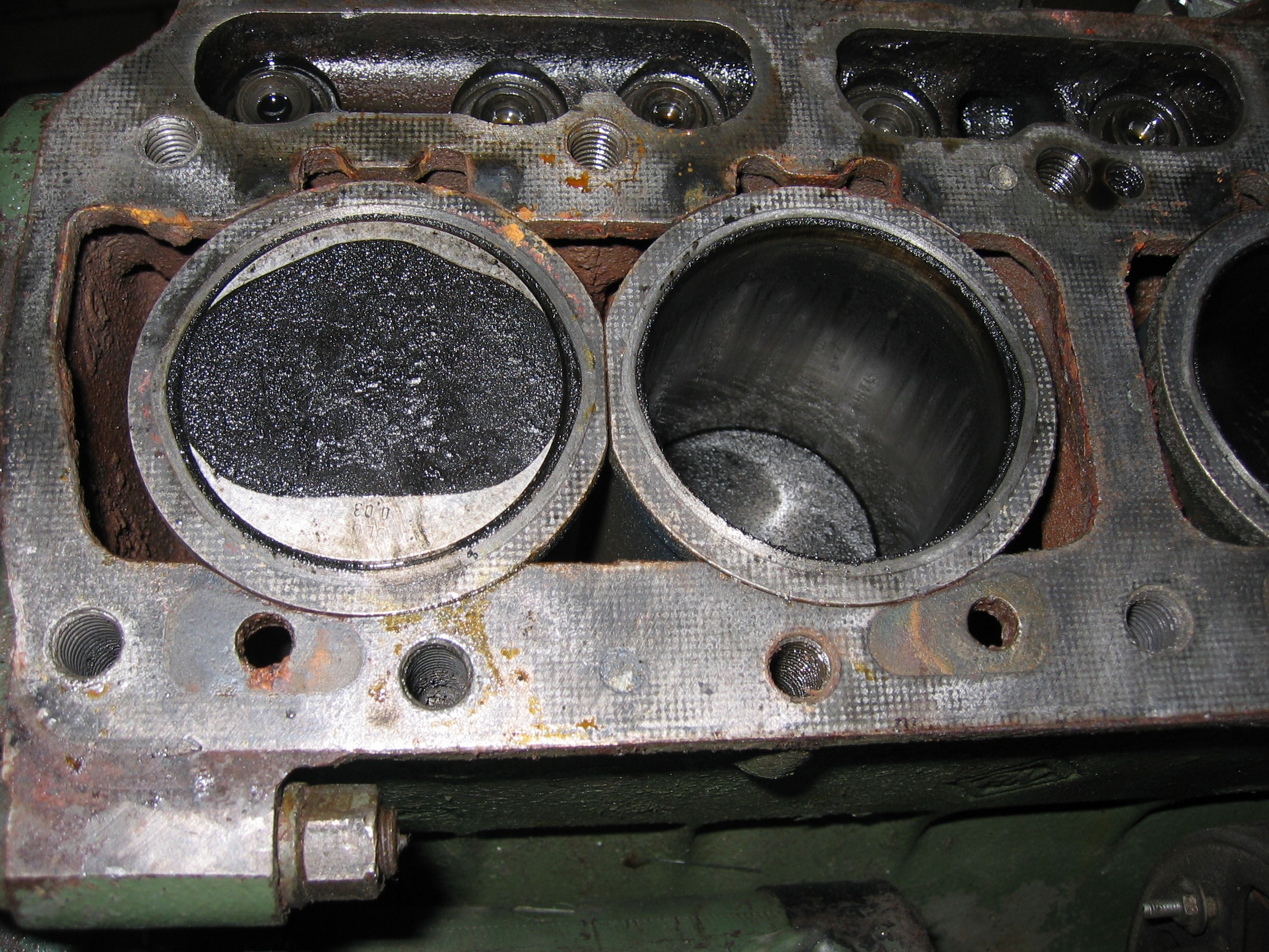

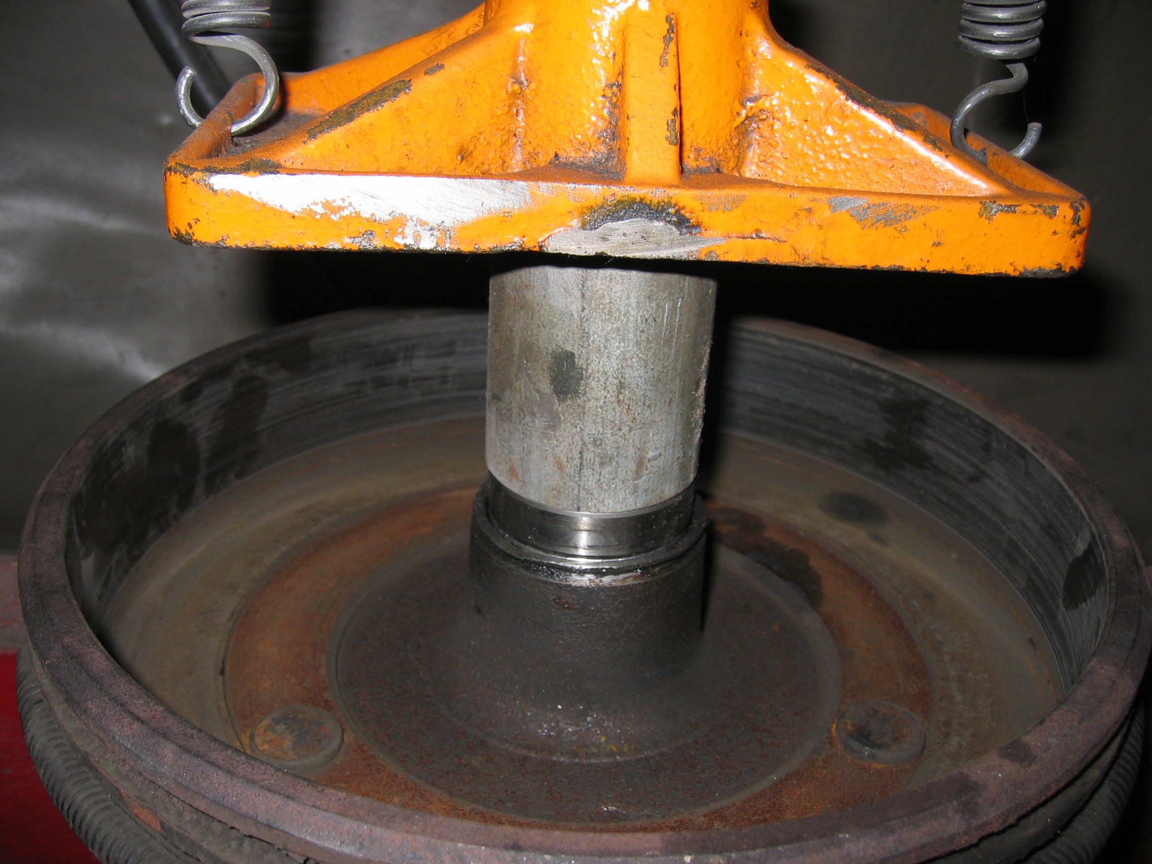

jesolo Le ven 10 juil 2009 à 17h34
Mura03: On utilise pas des piéces d'occassion. Petit à petit on fait des progrès. Voici l'approche:
Roulement
Moteur
A suivre...

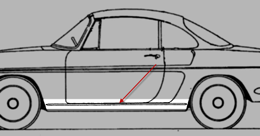

posse Le sam 11 juil 2009 à 17h53
Bonsoir,
est-ce qu' il ya quelqu'un sur le forum qui a cette bande de chrome en surplus ? Je n'ai que une seule pour le moment...
mura03 Le sam 11 juil 2009 à 20h59
Posse - :ouin: c'est la plus longue pas facile
voir je pense sur R16 elles ont la mème forme, pour la longueur je ne sais pas en tout cas celle de bas de caisse peut ètre aussi R12
il y en a chez ENPI mais pas terrible a ce qui se dit

posse Le sam 11 juil 2009 à 21h12
mura03, dandel,
merci pour la reponse...j'ai deja compris que ca ne sera pas facile :/
Peut-etre on trouve la profile correcte quelque part mais la difficulte sera de faire de belles "points" au debut et a la fin...

mura03 Le sam 11 juil 2009 à 21h43
Posse - si l'étain arrive a collé sur les baguettes, c'est peut ètre faisable mème en rallonger, mais il faut que l'étain colle
heu sinon il reste la résine

JESOLO je ne comprends pas ce qui a pu t'arriver ,voir une soupape comme çà c'est pas courant:oh:

jesolocomment as tu pu mettre ton moteur dans cet état :?: ?:vomir: il me semble avoir pris un coup de chaud :cool: :arg: la soupape a du gripper dans le guide et taper le piston au point mort haut ou sans chauffer ,as tu roule sans additif ?:?:
MOI JE NE REMONTERAIS PAS LA MEME CULASSE :bad:
pour le vilebrequin ,je pencherais pour un problème de graissage , la pompe mais je doute ou les canaux bouches dans le bloc et le vilebrequin .les pallies seul ont coulé ,les pied de bielle se sont graisse par barbotage
il me semble que les première Renault 4 avait le même moteur :idee:
bon courage

MECANO81 Le dim 12 juil 2009 à 21h59
RE SALUT
sojademLe problème des nouveaux carburants pour nos ancien, c'est le manque de plomb, et c' est le même plomb qui empêchait le grippage des soupapes .(et qui bousille la planète :vomir: )
Rouler sans additif peu-être ,si les soupapes sont usée et que l'huile passe entre le guide et la queue de soupape .Dans le cas d'un remontage de culasse, changer les soupapes :good: .Prévu sans additif :idee: .
Simple mais coûteux en neuf ,soupapes +culasse ou moteur 1108 culasse super 5, clio ,éprouvée rodée fera le même travail. :idee:
Chacun voit midi à sa porte

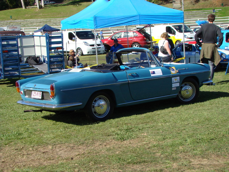

ozyozy Le lun 13 juil 2009 à 00h42
G'day,
J'ai fait ma voiture un participant au Trajet de la France pour notre étalage annuel. Il a créé beaucoup de commentaire. Mamjean : Beaucoup ont voulu le modèle de Floride, aucun collectionneur n'a un dans cette échelle de 1/18 seulement 1/43 l'échelle dont Il est fier de l'endroit de ma collection:D :D . CP: le Bon de vacances
I made my car a participant in Tour of France for our annual display. It created a lot of comment. Mamjean: Many wanted the Floride model, no collectors have one in that 1/18 scale only 1/43 scale. It takes pride of place in my collection.:D :D Good vacation CP.
