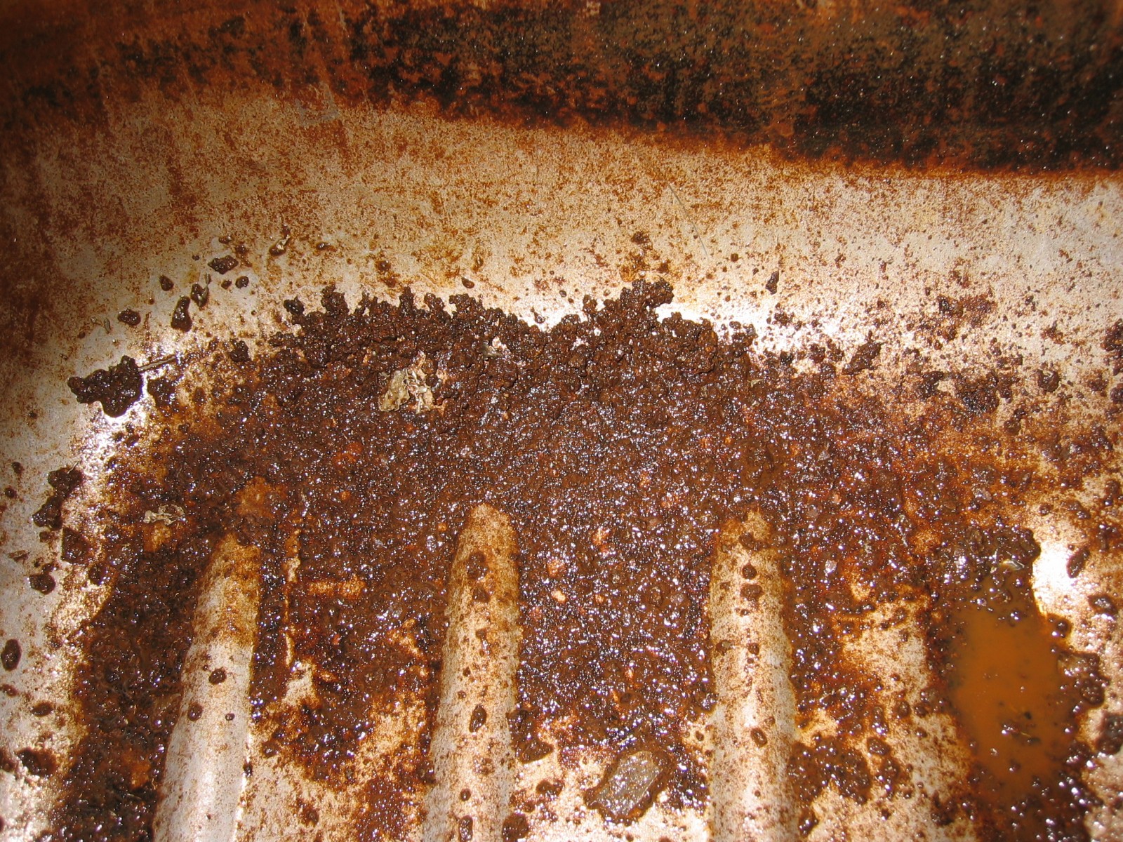

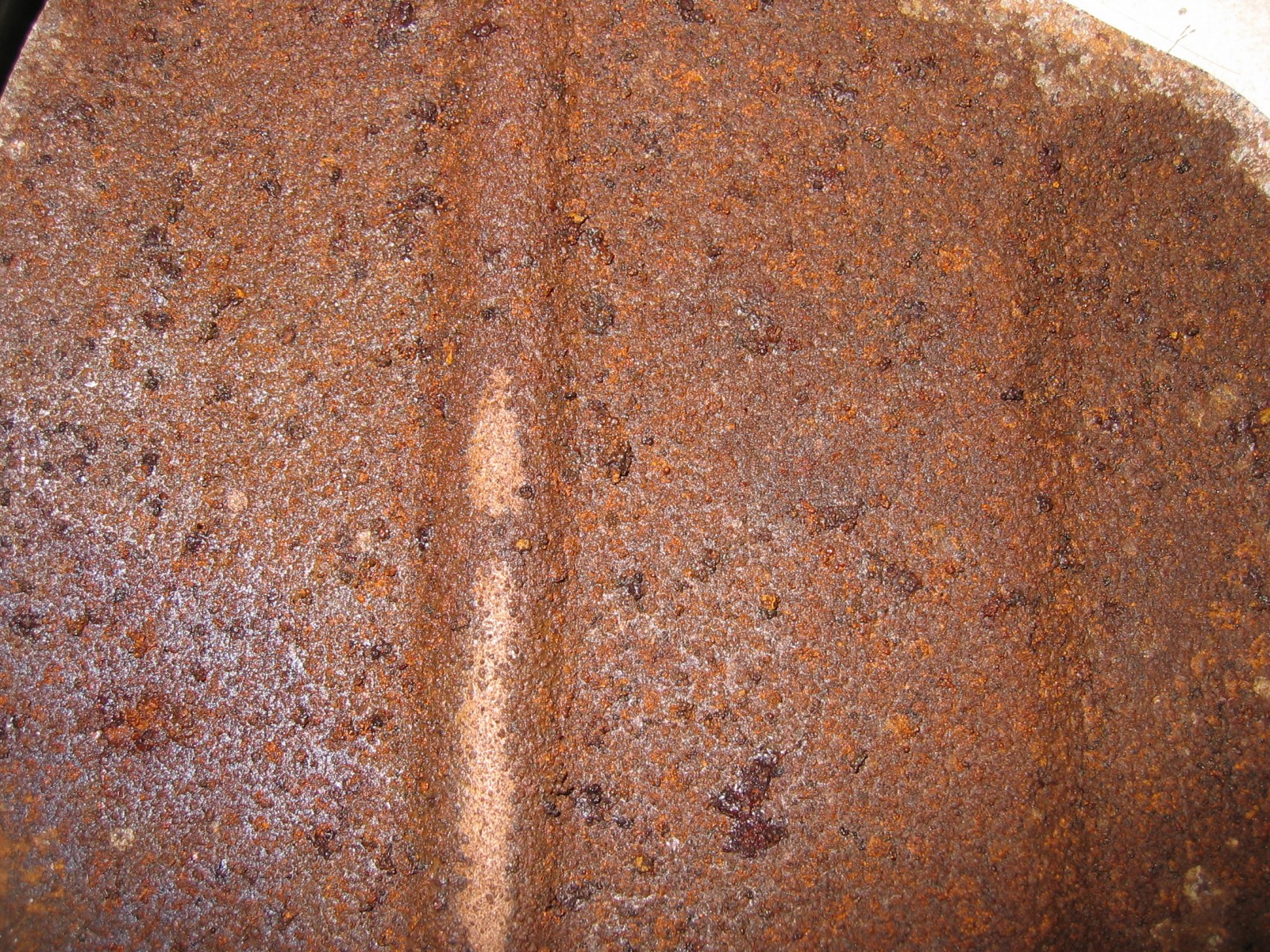

Voilà des images de mon reservoir d'essence.:ouin: :ouin: :ouin:
Cela explique le boulot pendant la Rout' de France....:(

Jesolo - :oh: tu l'as découpé ! ! !
c'est vrai que ce n'est pas beau du tout

joselo, c'est pas trop beau tout ça:/ :/ , meme reflection que mura, pourquoi tu la découper de la sorte:?: :?: :?: tu vas le jeter ou le refaire:?: :?: je l'aurai plutot couper vers la soudure de l'assemblage. puis sablage,retomber un bord et un nouveau assemblage(assemblage avec une pointeuse sur le pour-tours et étanchéitée soit à l'étain soit par soudobrasage ou brasure a l'argent). a moins qu'il soit trop ateind et que l'on ne le voit pas sur les photos.:?: :?: :?:

Mura, non il ne l'a pas découpé,il a fait des trapes de visite:D :D :D c'est pour vour voir si la jauge fonctionne bien.:D :D :D

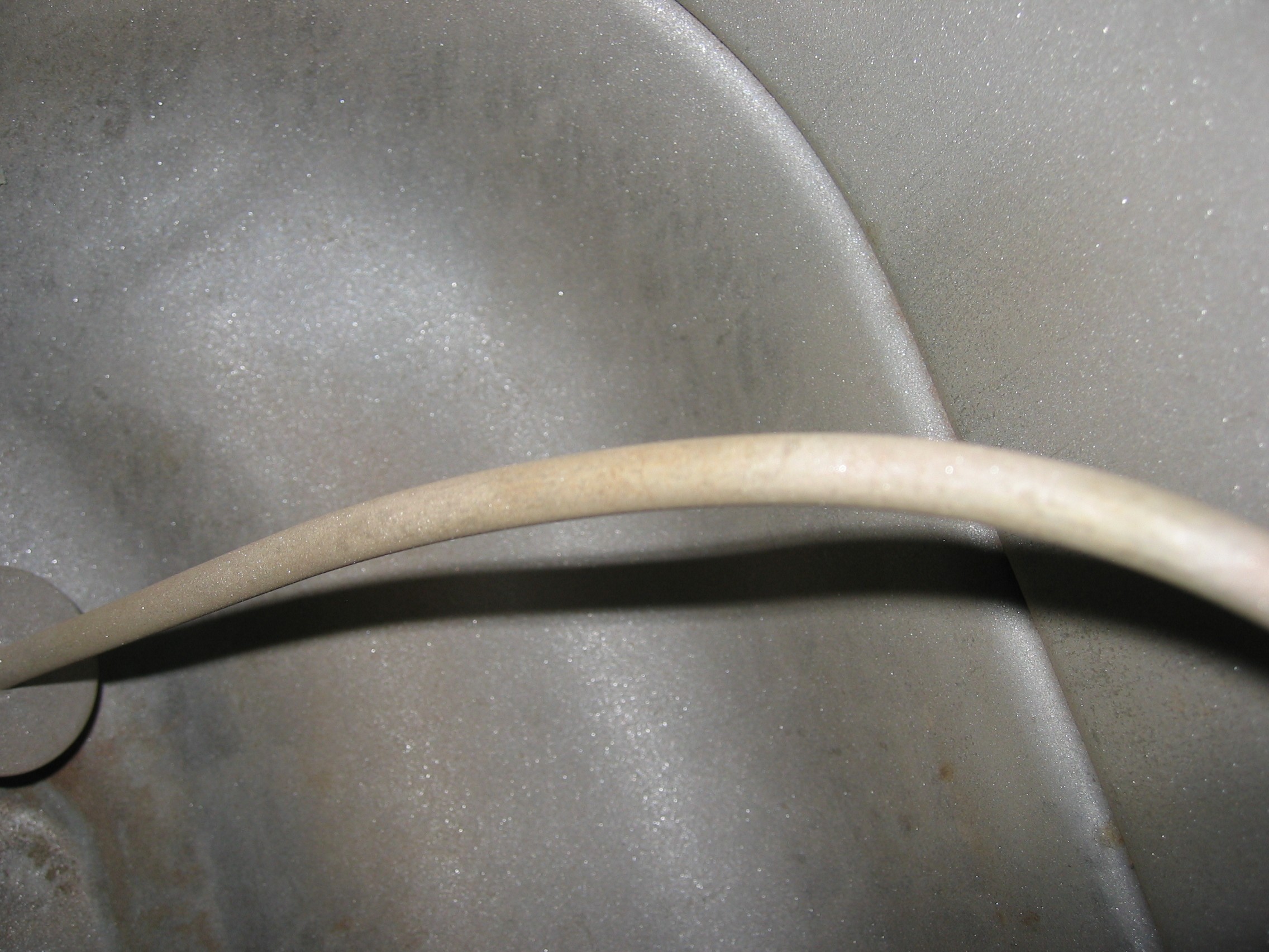

Cyber-PAPY Le lun 15 juin 2009 à 11h49
Jesolo: ==> pourrais tu nous faire une photo de l'arrivée du tuyau d'essence dans le réservoir.
Là où la pompe aspire l'essence.
C'est l'endroit qui s'appelle la "crépine"
je voudrais savoir comment c'est fait et comment on peut la protéger lorsqu'on plastifie l'intérieur du réservoir.

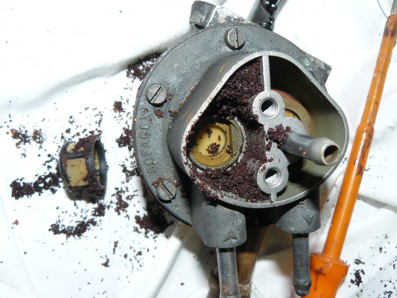

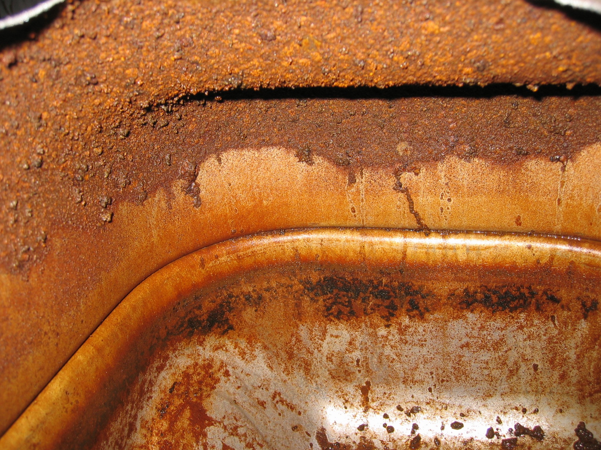

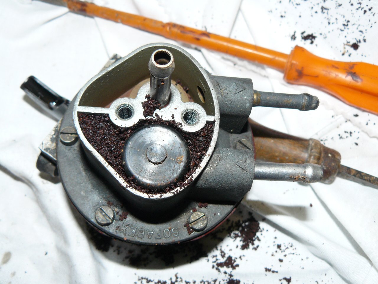

Citation de charlyden :
« Vous vous souvenez peut être de mon retour laborieux du contôle technique, résumé dans ces pages il y a une quinzaine de jours...
Pour le contrôle technique tout s'était bien passé, in the pocket comme dirait ozyozy.. :D
Mais sur le chemin du retour, panne de pompe à essence, :/
Ce matin par ce beau temps :arg: :vomir: j'ai enfin trouvé une heure pour regarder ce que cette sacré pompe avait dans le ventre...
Voyez vous mème :
C'est pas beau à voir hein :?: J'avais bien rénové le réservoir il y a quelque temps mais je n'avais pas eu le courage d'aller voir plus loin... et comme le filtre à essence est APRES la pompe j'avais un beau bouchon de saletées qui bouchaient le tamis à l'entrée de la pompe :(
Ma conclusion: mettre un filtre en SORTIE réservoir c'est pas du luxe; on voit rapidement si ce qui passe dedans est "clean" :good: ou pas :bad: ...

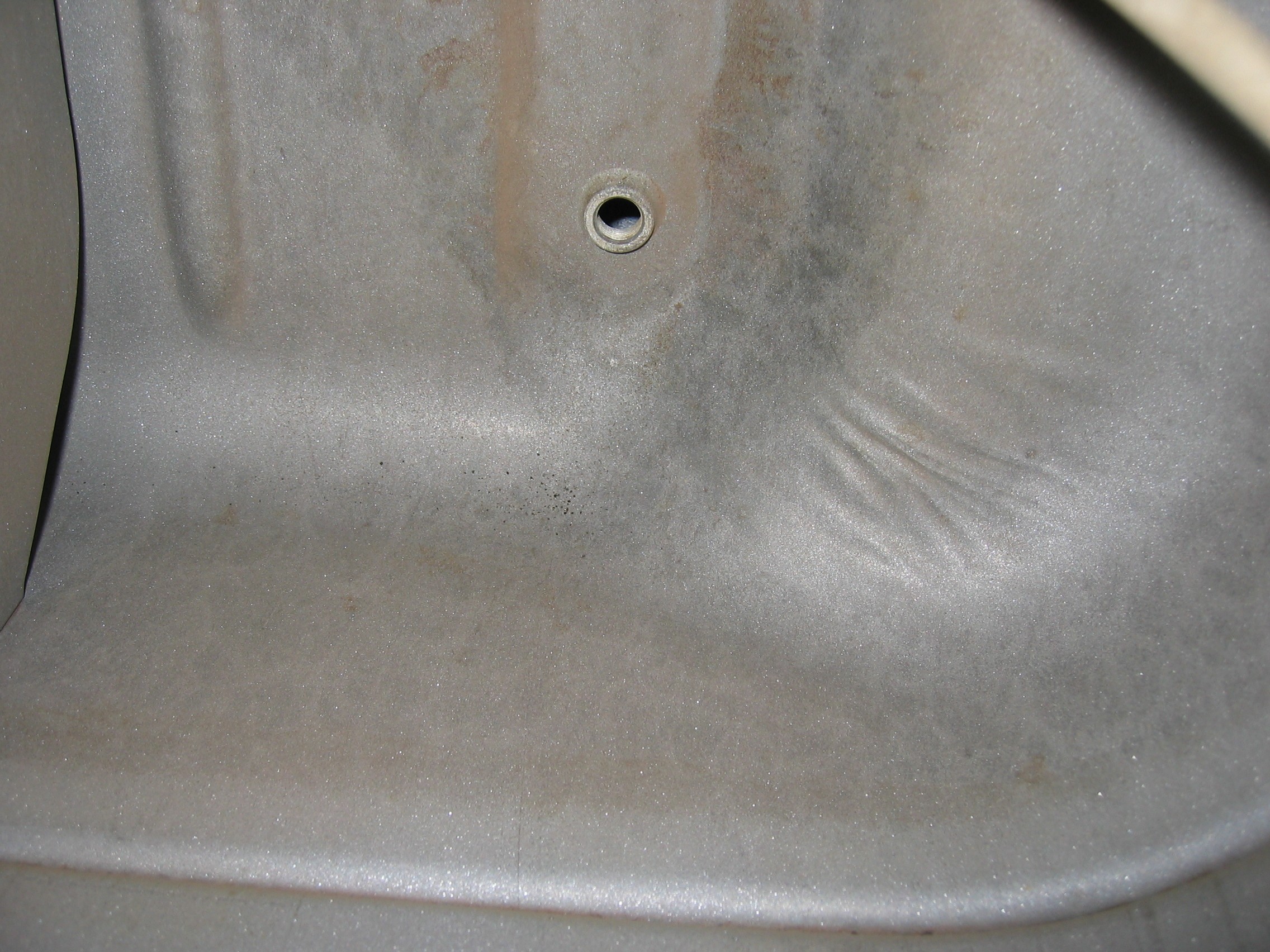

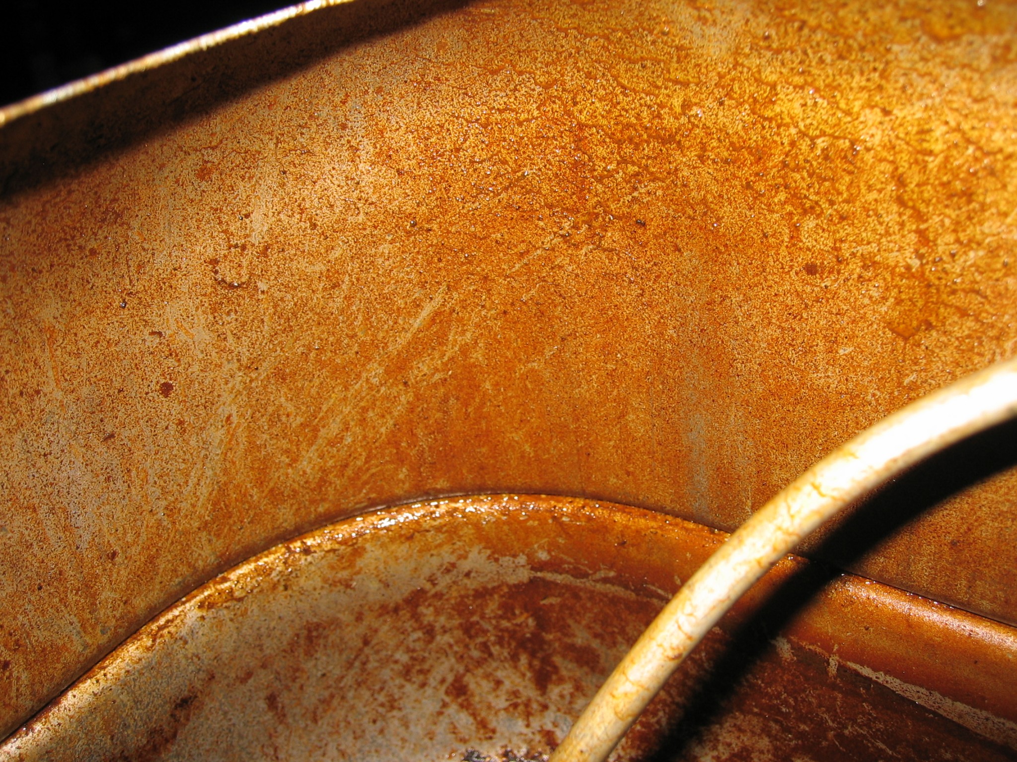

jesolo Le lun 15 juin 2009 à 18h49
Merci pour vos conseils. C'est n'est pas moi qui fait les traveaux mais un ami qui est pro dans cette domaine. Je lui a prevenu de vos conseils et il utilise des moyens special comme mig et mag pour la soudure. Il a déjà une restauration totale d'une Floride -voici avant et après:love:
Voici des photos après le sablage pour CP, les autres pour soja suivent demain.

Cyber-PAPY Le lun 15 juin 2009 à 19h31
Merci Jesolo pour la photo.
Elle est bien prise mais j'ai encore du mal à m'imaginer la forme de la crépine.
Pourrais tu la photographier de côté
