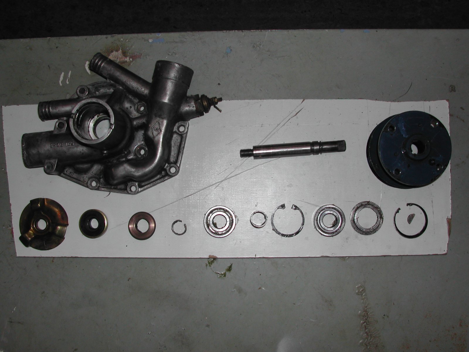

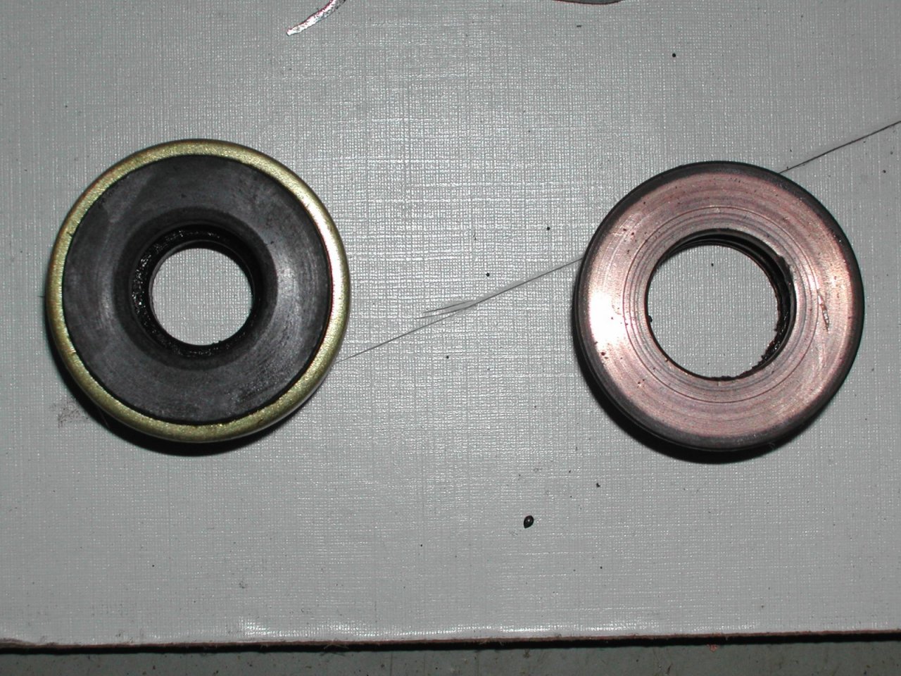

Voila ce que j'ai fais avec ma pompe à eau, elle se démonte à 100%, j'ai juste changé les 2 roulements ( c'est du standard) et j'ai refait l'état de surface de la garniture mécanique . attention à la dépose de ne pas casser un goujon dans la culasses. des photos vallent mieux que des discours

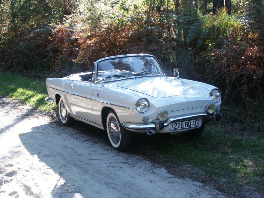

tecnop40 Le dim 21 oct 2007 à 21h12
Bonsoir,
petite promenade en forêt landaise,
la grosse boîte à l'arrière, c'est pas la caisse à outils... C'est la caisse du chien:D :D
Bonne semaine au flocaristes!

Elle est superbe Techno
alex1100 Le dim 21 oct 2007 à 21h33
Ta région
alex1100 Le dim 21 oct 2007 à 21h34
Et ta voiture aussi évidement !

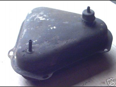

Zeph ton bocal dans l aile ressemble a ca demontè
[url] [/url]

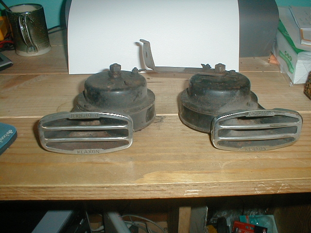

Deb 91quand je dis trois klaxons c'est 2 jericho le grave et l'aigu droite et gauche
et le klaxon de ville qui est caché dessous devant plutot derrière la roue de secours
position 1tu klaxone avec les deux jerichos
position 2tu klaxone avec le klaxon de ville

Merci hctr62 pour tes explications et tes photos:good: :good: :good:

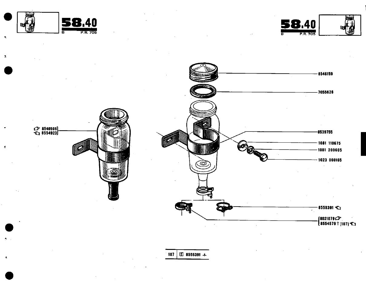

SOJADEM - Dans le bocal de l aile, a l intérieur c est de l air ou du liquide de refroidissement ? J ai changer la durit qui vas du radiateur au bocal, rien na coulé, Je ne comprend pas le fonctionnement :ouin: Ci tu peux m aider, je te remercie.

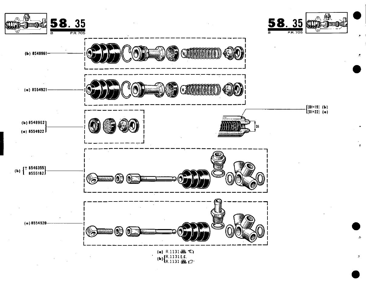

Bonjour a tous - Je cherche la Ref Renault de maitre cylindre, pour ma 1131, merci pour votre aide. a+
flupkedoc Le lun 22 oct 2007 à 12h40
Tonio10 :
J'ai trouvé ça dans le manuel des Pièces Détachées...j'espère que ça pourra t'aider.
mura03 Le lun 22 oct 2007 à 12h41
Tonio10 - si cela peut te consoler je n'ai pas bien compris non plus
normalement c'est un vase d'expansion donc quand le liquide chauffe le surplus va dans le vase et quand il refroidi il retourne dans le radiateur ce qui fait que le radiateur est toujours plein
et la pièce en haut c'est la vanne de surpression qui est tarée, comme sur le bouchon su vase
cependant j'avais beau remplir mon radiateur chaque fois que je l'ouvrait il manquait du liquide, le niveau était juste au dessus des ailettes environ 1 cm
j'en ai déduit que le système du vase ne fonctionnait pas et depuis je laisse le niveau là ou il est
et jusqu'à maintenant pas de problème pas de chauffe, le voyant fonctionne mais ne c'est jamais allumé

Tonio10 - quand j'ai changé le mien je suis allé chez un spécialiste du freinage, il y en a deux sur Clermont, avec la vieille pièce .... et je suis revenu avec une neuve identique
dauphland Le lun 22 oct 2007 à 12h53
Tonio
dans le bocal c'est du liquide de refroidissement
mais avec le temps si la purge n'est pas faite regulierement il peut se retrouver vide
ce qui peut faire chauffer le moteur
SOJADEM Le lun 22 oct 2007 à 13h10
TONIO JE TE FAIS UNE REPONSE comme pour ZEPH il faut demonter le bouchon du radiateur pour voir le niveau d eau avec un bocal c est un peu plus confortable d un coup d oeil tu vois le niveau c est pour cela que je vais installer un bocal
j ai fais comme toi j ai enlever le tuyau du vase et il n y a pas d eau j ai rien compris mais ca marche et ca ne chauffe pas comme dit MURA ca doit fonctionner comme ca ????

Sur ma voiture je n’ai qu’un Jericho et le klaxon ne fonctionne que dans une des 2 positions, je vais explorer cela …

Tonio10 :
Le vase d’expansion comme son nom l’indique est là pour compenser la dilatation du liquide lorsqu’il chauffe (sert de trop plein du radiateur); donc dans le bocal il doit toujours y avoir du liquide :!: (son niveau varie à froid et à chaud, c’est normal).
En ce qui me concerne, le niveau du liquide dans le bocal varie bien de 2 à 3 cm entre moteur froid et moteur très chaud (après longue sortie).
Pour moi c’est normal que moteur froid il n’y ait pas de liquide dans cette durite qui part du dessus du radiateur, car en refroidissant le niveau dans le radiateur a également baissé d’un ou 2 cm (on le voit en enlevant le bouchon de remplissage).
Le but de la manœuvre n’est pas d’avoir le radiateur plein à ras bord moteur froid … mais d’avoir un système autorisant la surpression en chauffant.
A chaud :!: :!: on ne peut pas enlever le bouchon du radiateur, mais si le tuyau qui va au bocal est transparent on voit que çà coule.
Frein : Suis le conseil de Mura : il y a plusieurs modèles de MC avec plusieurs longueurs de tige de poussée, va chez le marchand avec l’ancienne pièce, tu éviteras les galères vécues par certains :D
(recherche maître-cylindre sur le forum …)

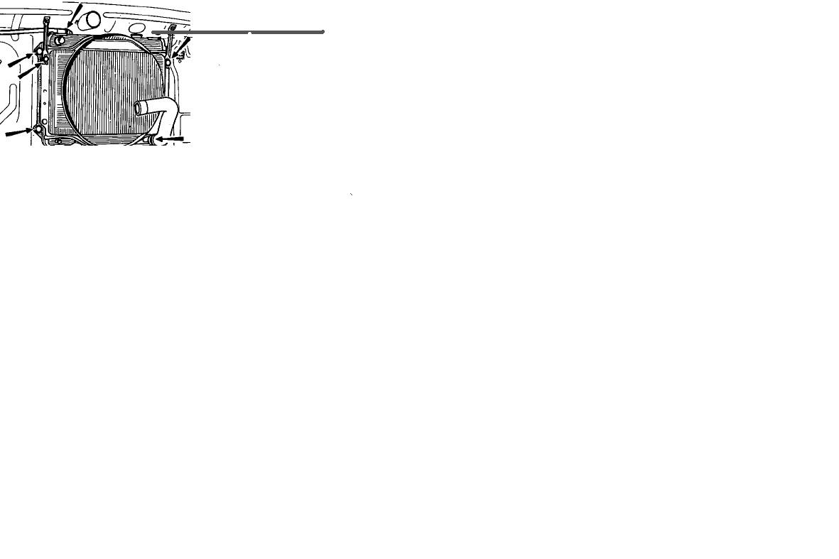

zeph Le lun 22 oct 2007 à 15h40
Je reviens sur le vase d'expension et autres radiateur
je n'ai pas de bouchon sur le radiateur.le vase d'expension dans l'aile est inaccessible et on ne peux rien voir
les durites sont noir
comment s'avoir s'il y a de l'eau dans le radiateur , puisque celle ci ne coule pas dans le vase d'expension ( ou juste lorsque le moteur est chaud) , donc j'imagine pas non plus dans la durite.
a moins de secouer l'auto et d'écouter le glou glou mon tournevis sur le reservoir collé a l'oreille façon sioux !!:D :D :D les urgences vont voir arriver des flocaristes un tournevis planté dans l'oreille, ils ne vont pas comprendre !!
deb91 Le lun 22 oct 2007 à 16h11
Zeph :
tu as forcément 1 bouchon sur le dessus à gauche de ton radiateur de refroidissement, il peut t'être masqué par un capuchon en caoutchouc noir (6 à 7cm de diamètre environ) qui bouche le trou prévu dans la tôle support de radiateur pour accèder au bouchon en question. Cà se situe à gauche de la prise d'air frais dont le manchon va au filtre à air au-dessus du carburateur.
Ci-dessous croquis vu de l'intérieur (comme si tu étais à la place du moteur) le gros trait en haut à droite pointe sur ledit bouchon ...

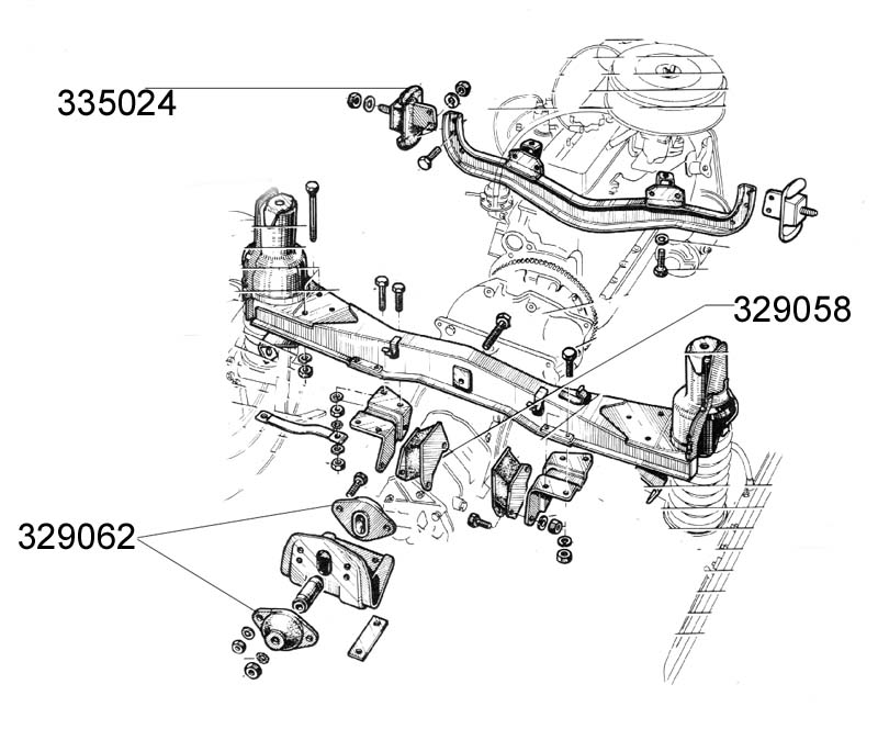

qui peux me donner le fournisseur et la référence pour les supports moteur
par avance merci
mura03 Le lun 22 oct 2007 à 18h04
Alain83 - allucinant :oh: :oh: pourtant j'en ai vu des pistons abimés mais décaloter comme celui là jamais :oh:
pour les silenblocs Rétro Passion Melun doit avoir ça
caravelle66 Le lun 22 oct 2007 à 19h05
Bonsoir à toutes et tous,
Dans le MR87 voici ce qu’ils disent en ce qui concerne le vase d’expansion verser 1,5 L de liquide de refroidissement.
Il est vrai qu’il faut démonter le vase pour savoir s’il y a encore du liquide dedans, c’est pour cela que pour la Caravelle ROUGE ( coucou Thierry il y a longtemps que tu m’en ai parlé) je me suis procuré une tôle de 1100S et un bocal en verre afin de résoudre ce problème.

Alain83 :
si tu parles des silents-blocs de la traverse arrière moteur : ref 335024 chez Melun Rétro Passion :
