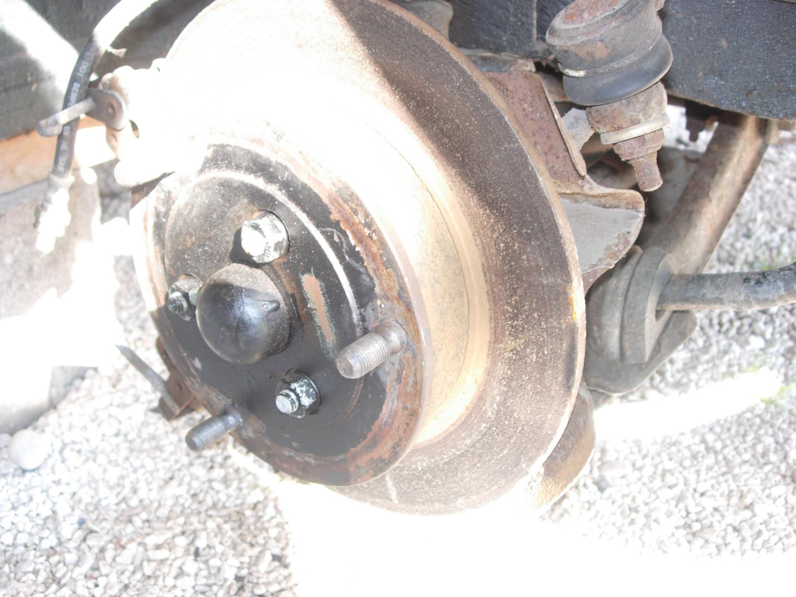

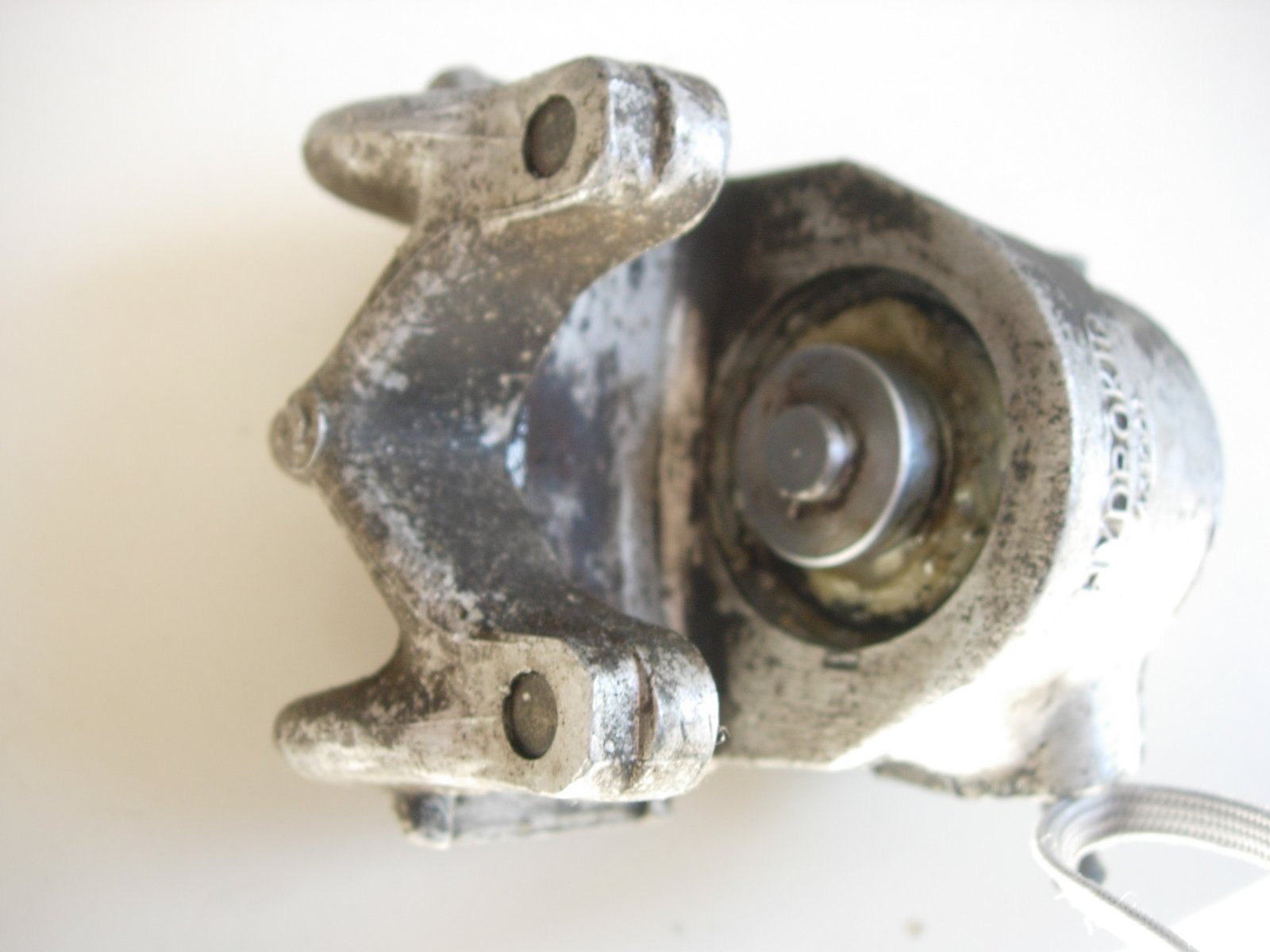

voila enfin des photos de mes étriers et pistons , disques de freins et plaquettes.
pouvez vous me dire ce que vous en pensez.j'ai commandé le kit de joints que j'attends ainsi que les flexibles. il y a un piston que je n'arrive pas a dévisser , il va falloir que je coupe l'écrou sur celui qui est encore entier.Pour les disques , ils ne sont pas rayés ni fendus , juste rouillés.
merci

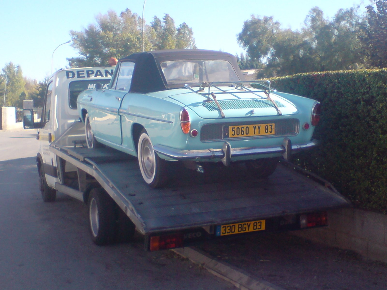

ci joint photo de la flo qui part chez le mécano pour se refaire une cure de jouvance (moteur, embrayage)

Si tes pistons de frein sont marquer ou accroche a l'ongle la ou porte le joint ils sont hs
sinon moi j'ai poli les miens a la pâte a roder les soupapes (de la fine)puis j'ai nettoyer comme il faut avec un diluant ensuite un coup de chiffon avec du lokeed
enfin sur une photo ont ne ce rend pas vraiment compte
zeph Le jeu 18 oct 2007 à 19h03
Les pistons n'accrochent pas ! un bon coup de nettoyage , je pense et ça repart .
je vais faire ça ce week end et je mettrait des photos après.
félicitation alain 83 , elle est chouette .une bonne révision et c'est reparti pour 20 ans !ce sont des flancs rapportés ?

Zeph :
Les plaquettes : elles étaient encore bonnes (mais quitte à refaire on change). Sur la seconde photo des plaquettes, drôle de couleur ... (fuite de liquide dessus ?).
Les disques : à dérouiller, mais j'avais des disques dans cet état et après léger dérouillage çà freinait !
(ne pas utiliser surtout de produit miracle, mais papier de verre très très fin et après un coup de dégraissant en bombe)
Les étriers : donc joints ronds; il te faut les nettoyer à fond (Dremel avec outil doux va bien pour faire la gorge où se loge le joint); et les pistons comme dit Georgedu45 ils doivent être bien lisses sur toute leur circonférence surtout à l'endroit ou ils sont en contact avec le joint (disons à mi-hauteur, tu le vois bien sur ta première photo : présence d'un "trait de crasse" tout autour). Mais sur les photos ils n'ont pas l'air trop pourris.
L'étrier dans lequel le piston est bloqué : es-tu certain de ne pas pouvoir débloquer l'écrou (peut-être refaire un trait de scie sur la tête de la tige filetée qui dépasse de l'écrou pour pouvoir y positionner le tournevis ? et si c'est l'écrou qui est foutu (arrondi) essayes une clé à griffe ou prends-le avec un burin sur le côté (tu y fais une encoche et tu tapes pour le dévisser; de toute fàçon dans le kit de réfection normalement il y a un écrou neuf).
Surtout si tu retires le système de rattrapage d'un étrier, fais de même pour la seconde roue du même train : c'est un principe valable pour tous les éléments : on doit être identique sur les 2 roues d'un même essieu.

pour nettoyer les pistons et cylindres d'étriers de frein j'utilise du papier a poncé en 600 ou 800 avec de l'huile de vaseline

Merci deb91
je n'avais pas pensé au dremel ;je vais tacher de couper l'écrou avec sans touché a la tige du pas de vis;j'avais déja esayé avec une scie de refaire une encoche , mais ça n'était pas suffisant;je reessaierai de dévisser ce week end , le dégripant aura agit toute la semaine on ne sais jamais , ça ira peut etre mieux !si je peux éviter de couper , tant qu'a faire !
pour nettoyer les étriers , un copain m 'a donner du produit pour nettoyer les jantes ;en 2 mn , il parait que c'est nikel;après , un super rinçage ! il bosse dans les produits pour nettoyer les véhicules et il m'a dit qu'il n'y avait pas de soucis !je pensais en mettre sur l'exérieur en évitant quand même le piston et la chambre :?: du piston ;j'essaierai d'abord sur un petit coin qui ne risque rien .

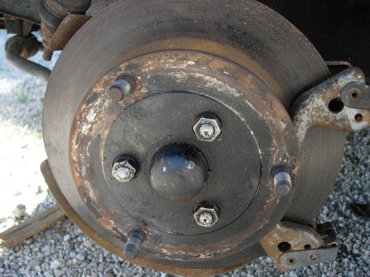

comment (avec quel outil) faire sauter le bouchon des moyeux de roues avant (non fileté je crois) ? (Je suis dans ma période graissage ... :D )
dauphland Le ven 19 oct 2007 à 15h51

deb91 Le ven 19 oct 2007 à 15h55
Pas réussi à la multiprise ...

ZEPH oui ceux sont des flancs blanc rapportés.

Deb ,avec la multi prise cela fonctionne. Tu dois la positionner perpendiculairement si je puis dire au disque et tu agis de bas en haut ou de gauche à droite. Si tu essaies en vissant ou en dévissant tu n'y arriveras jamais.
Dernière solution le marteau burin en frappant de manière àextraire le chapeau vers toi.
J'espère que j'ai réussi à me faire comprendre.
