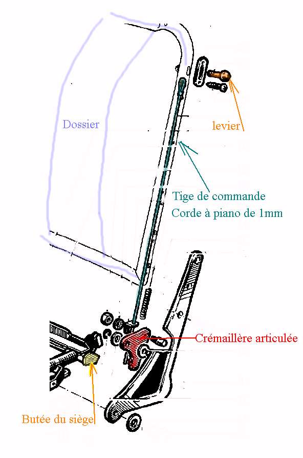

Cyber-PAPY Le mar 16 oct 2007 à 21h34
Relever le siège:
le temps que je fasse mon dessin, SOJADEM a fait l'explication :good:
Un petit complément me semble quand même utile ':
Ce cable est très solide et en principe il ne doit pas casser.
Il faut donc rechercher la cause de la défaillance.
Le dossier vient se mettre en butée sur une came à cinq positions ( en orance sur mon croquis)qui donne l'inclinaison du dossier.
Chaque position correspond à un cran du "rochet" ( improprement appelé ici crémaillère)
Avec le temps la came a pu s'user ou se déformer et on vient accrocher " en force" le cran suivant
Le rochet a pu aussi se mettre en biais.
On doit alors exercer une traction anormale sur le cable qui se brise.
La corde à piano se trouve en bobines de 10 mètres dans les magasins de bricolage.
Le diamètre n'a pas grande importance de 1 à 1,5mm.

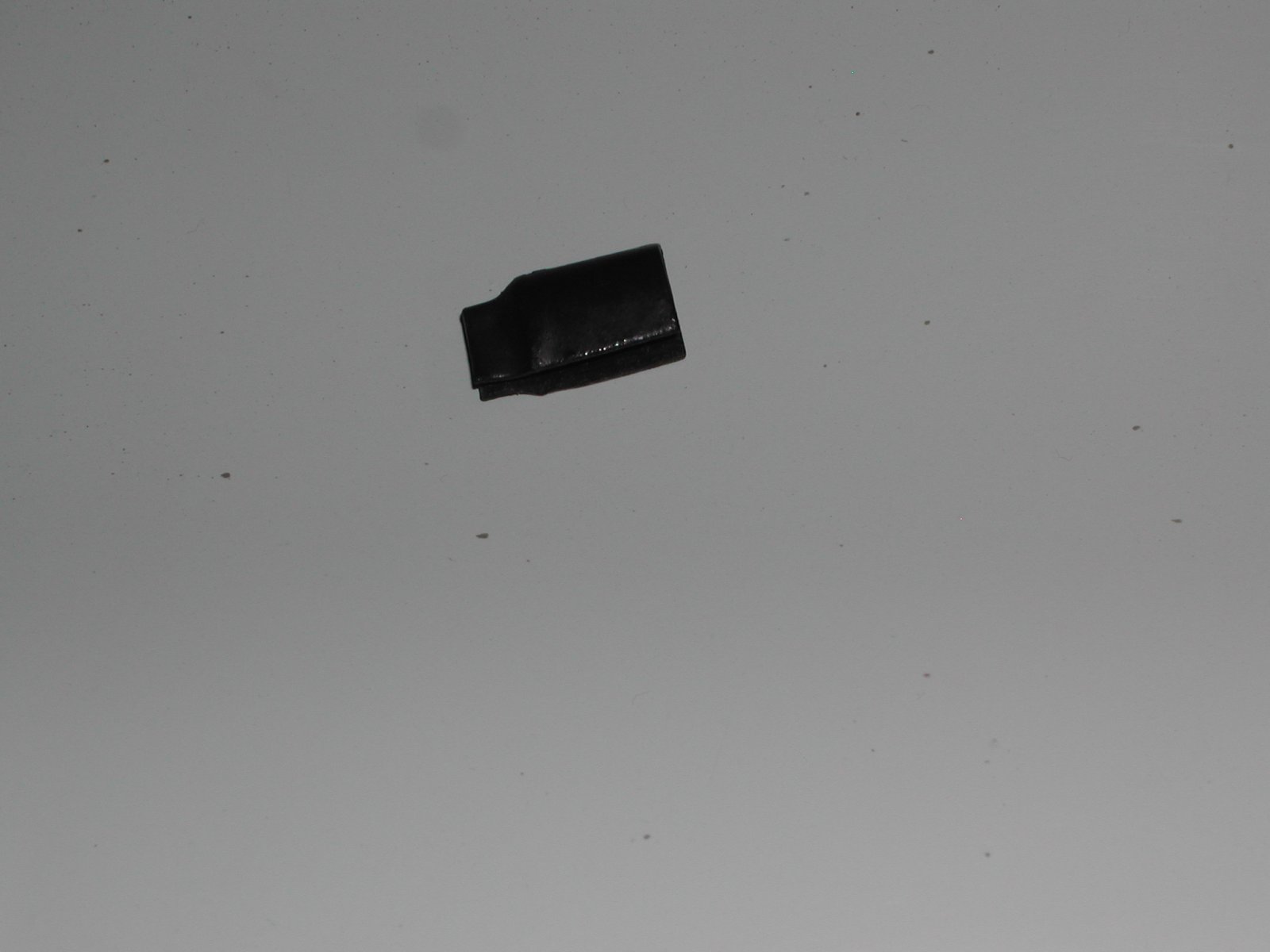

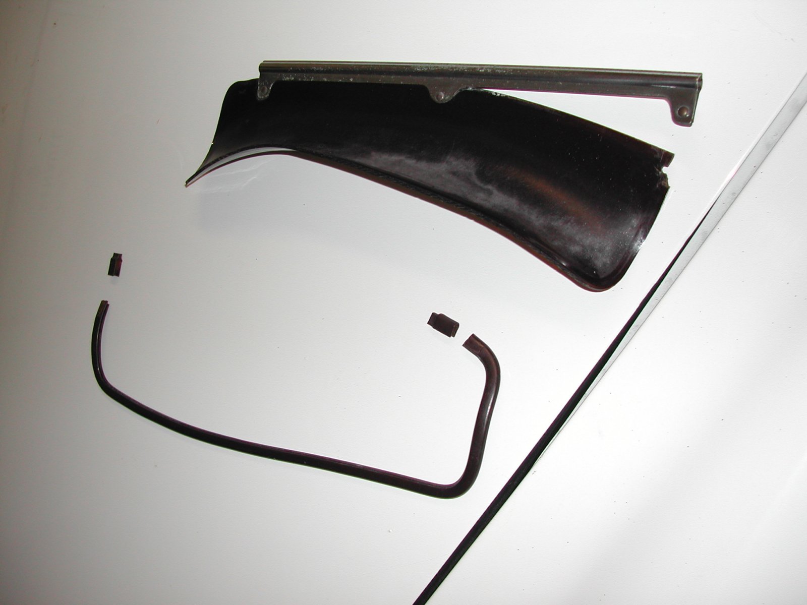

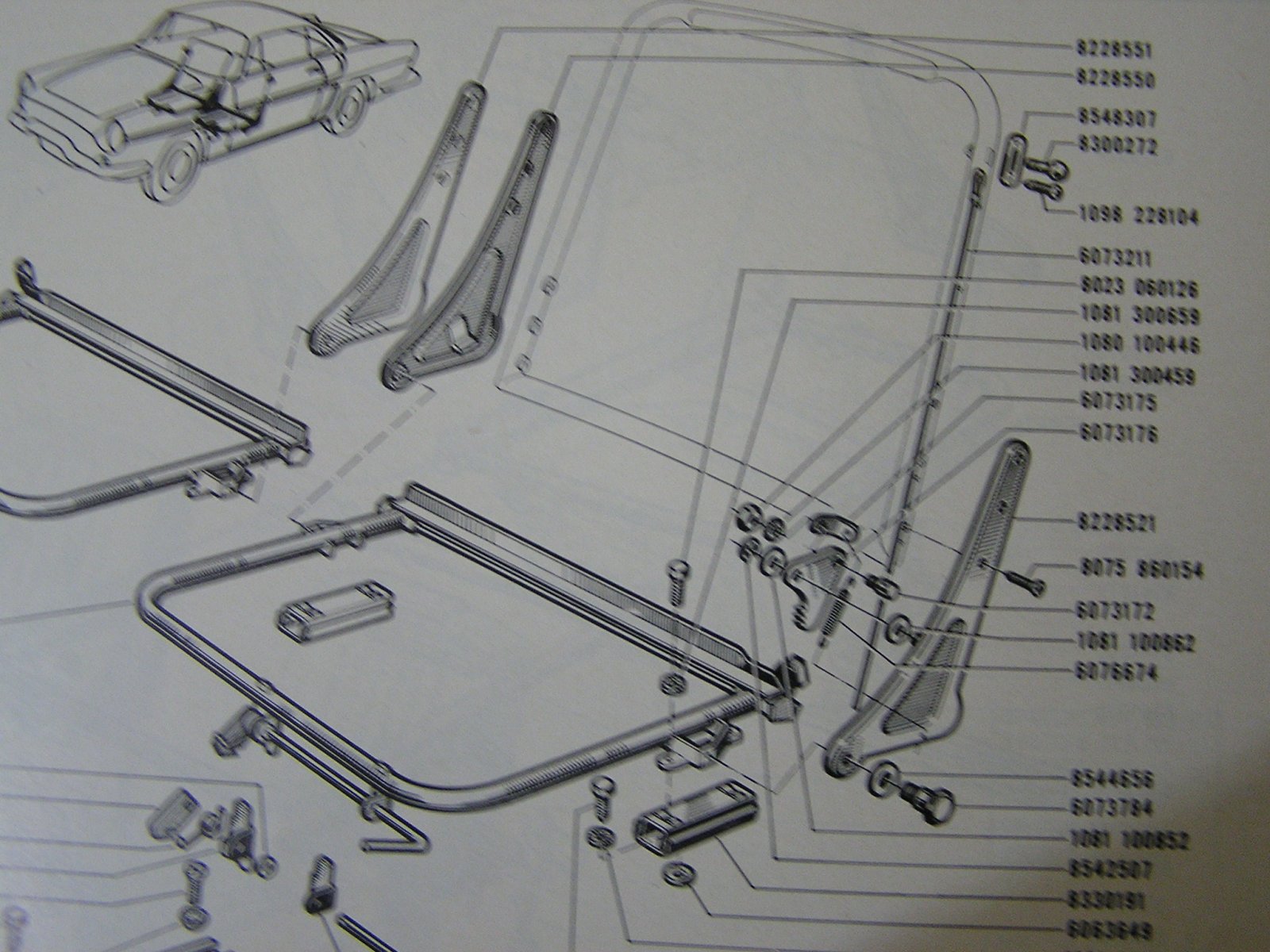

En parlant de pare soleil, Je suis à la recherche de deux embouts métalique pour ma belle . 4 photos en diront plus sur mon besoin .
mura03 Le mer 17 oct 2007 à 21h13
Hctr62 - la petite pièce sur la première photo .... c'est bien ça qu'il te faut
hctr62 Le mer 17 oct 2007 à 21h17
Oui, tout a fait il m'en faut deux pour le pare soleil passager .
mura03 Le mer 17 oct 2007 à 21h22
J'ai peut-ètre bien ça dans les caisses avec le jonc mème, le temp que j'aille voir aux garages et je te dit
pas tout de suite les garages sont a 7 km de la maison :bad:

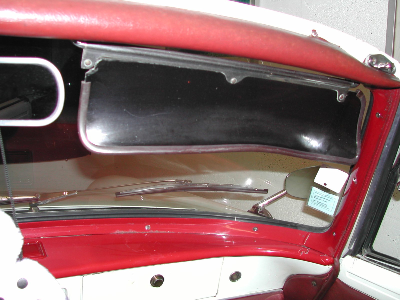

Est-ce que le bord métallique qui cercle le plexi du pare soleil est toujours d'origine?
ou bien s'agit-il d'une option rajoutée a posteriori?
mura03 Le mer 17 oct 2007 à 21h44
Myllox - tu veux parler du jonc qui fait le tour
il n'est pas métallique mais en plastique trés trés souple

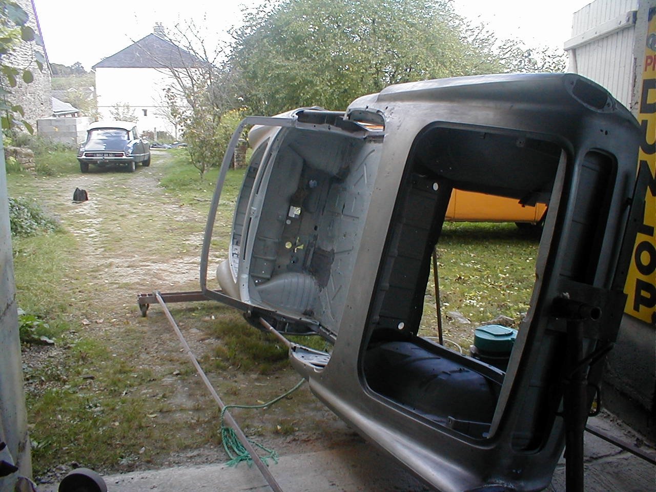

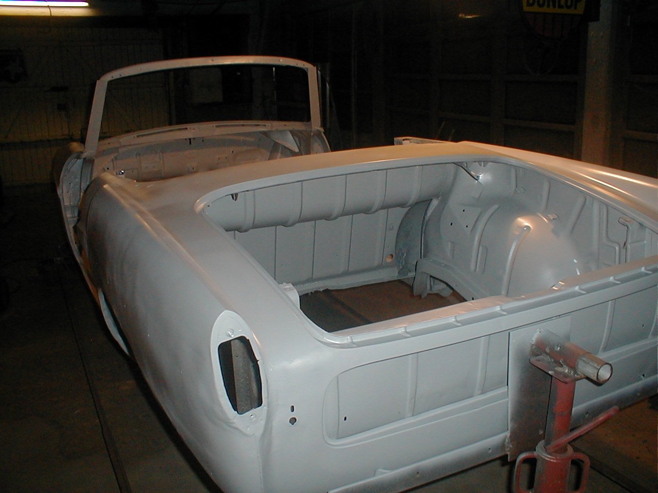

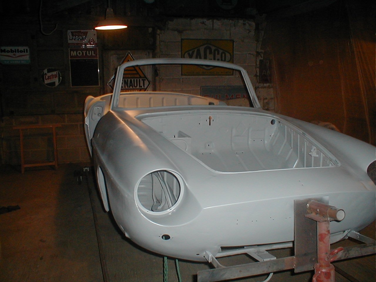

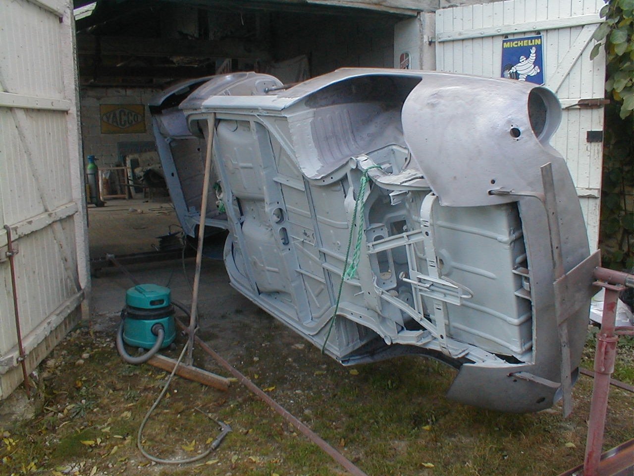

pat53 Le mer 17 oct 2007 à 22h04

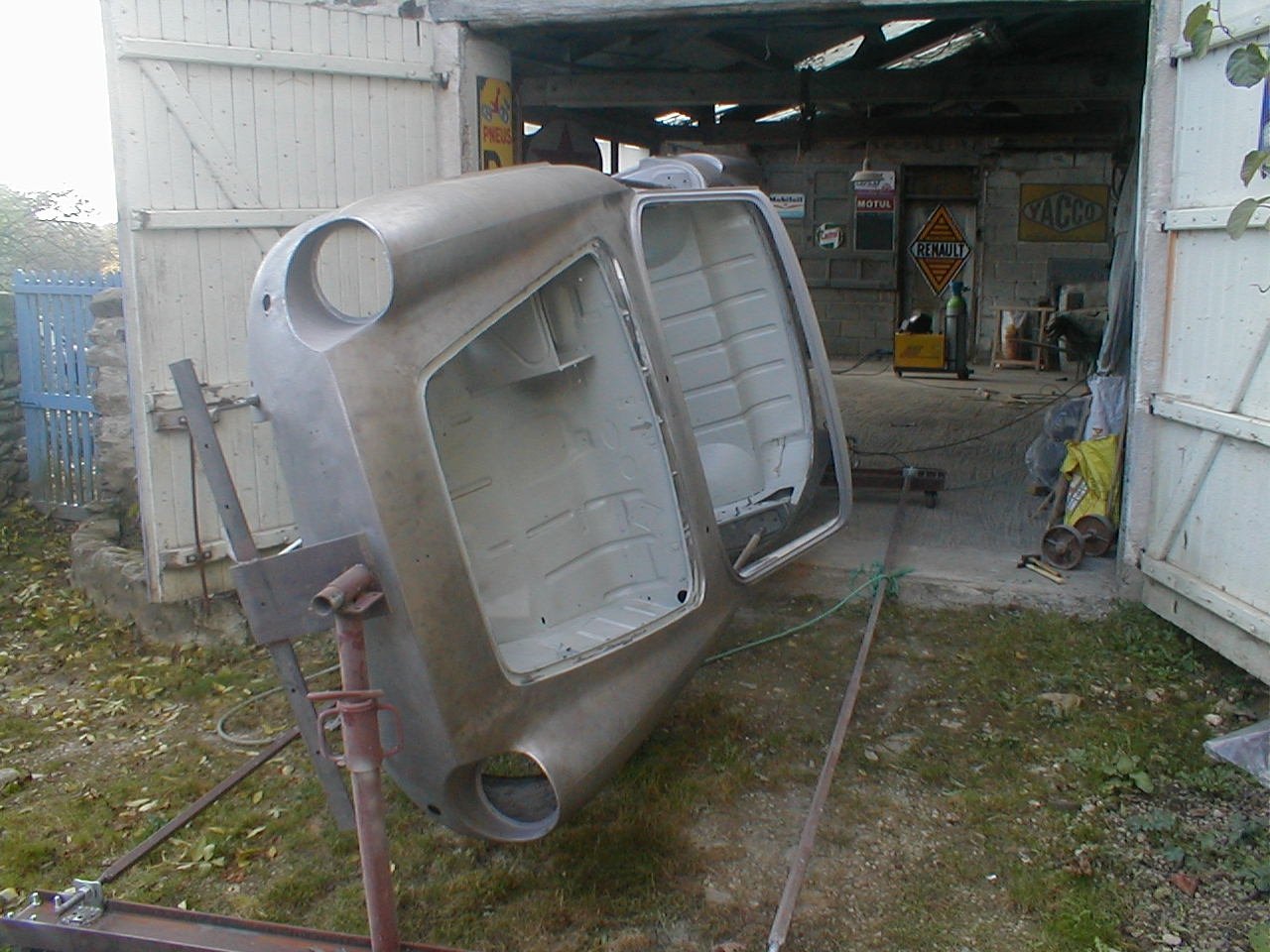

ça y est, elle est enfin en apprêt époxy!
Ce matin grosse séance de ponçage final et surtout chasse au sable qui s'est glissé partout et que y'en a toujours qui reste:bad:
En fin de journée, mise en apprêt, fêtée ce soir avec un bon petit Riesling:D

Pat53 - :good: :good: super une grosse étape de franchie ça donne du coeur à l'ouvrage :D
pat53 Le mer 17 oct 2007 à 22h16
Mura03, tu as raison, mais il était temps que ça se fasse, maintenant le compteur motivation est remonté au maxi:good: J'ai hâte de la reposer sur ses roues avec les trains refaits.
SOJADEM Le mer 17 oct 2007 à 22h18
PAT ca avance bien
