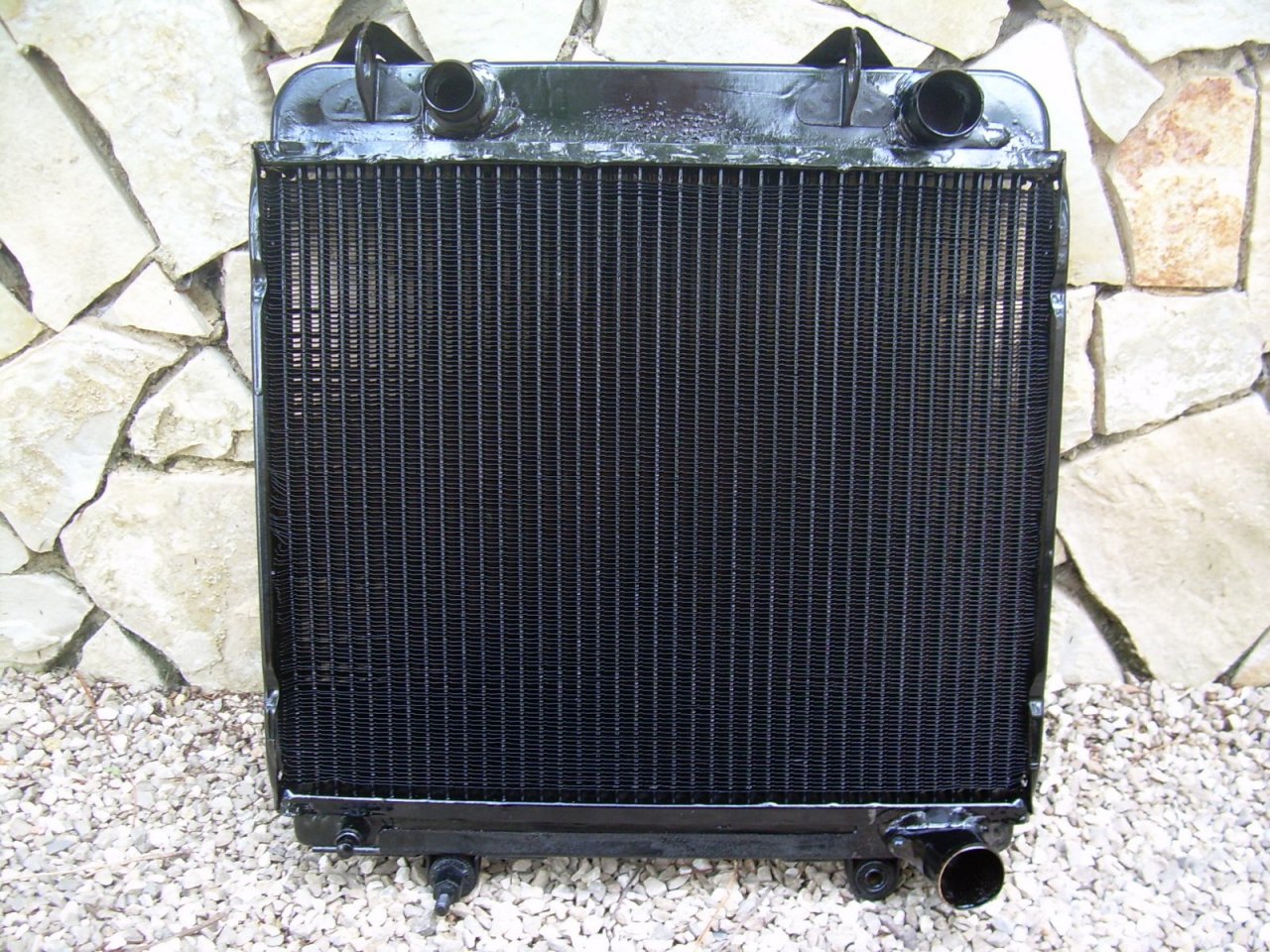

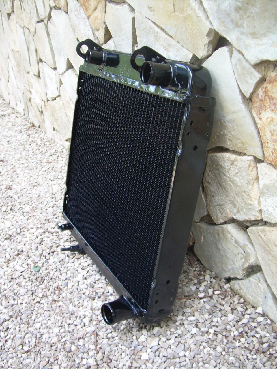

myllox Le mar 16 oct 2007 à 00h01
Voici le radiateur restauré de ma Flordie, j'ai fait changer le nid d'abeille en fer par un nouveau en cuivre ce qui devrait permettre une meilleure dispersion de la chaleur.
mura03 Le mar 16 oct 2007 à 00h35
Myllox - exellent :good: voila de bonne résolution maintenant il finira ta vie celui là :D
