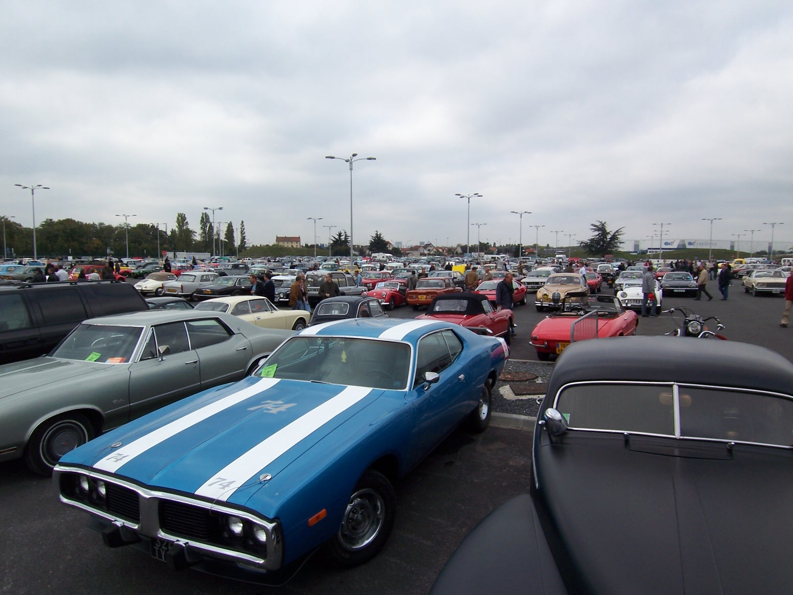

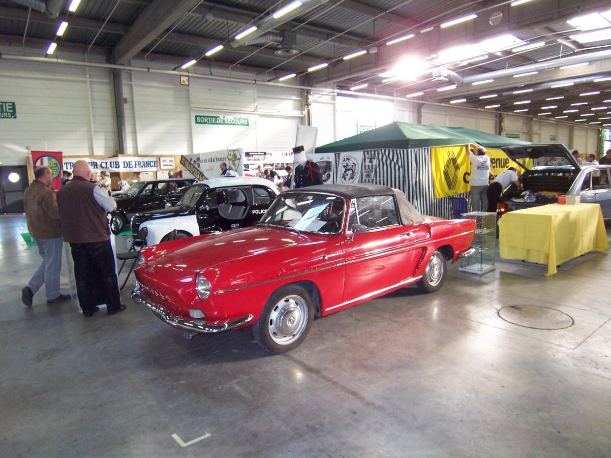

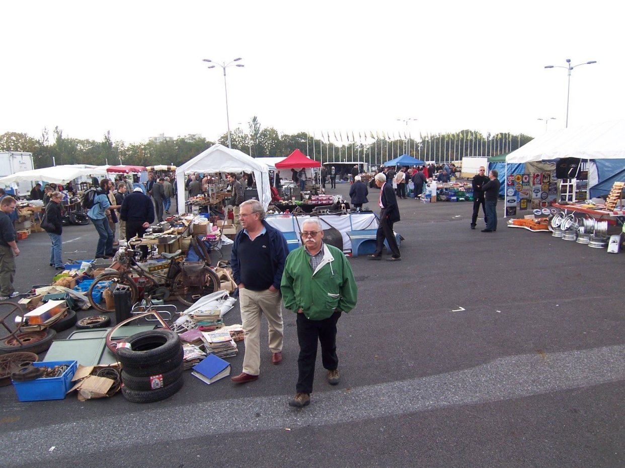

Automédon
L'exposition a lieu dans des locaux immenses : 15 000 m².... mais seul le tiers est utilisé ce qui fait un peu vide.
A l'extérieur se tient une petite Bourse, mais pas pour les petites bourses.
Les prix y sont de à peu près raisonnable à TRES cher.

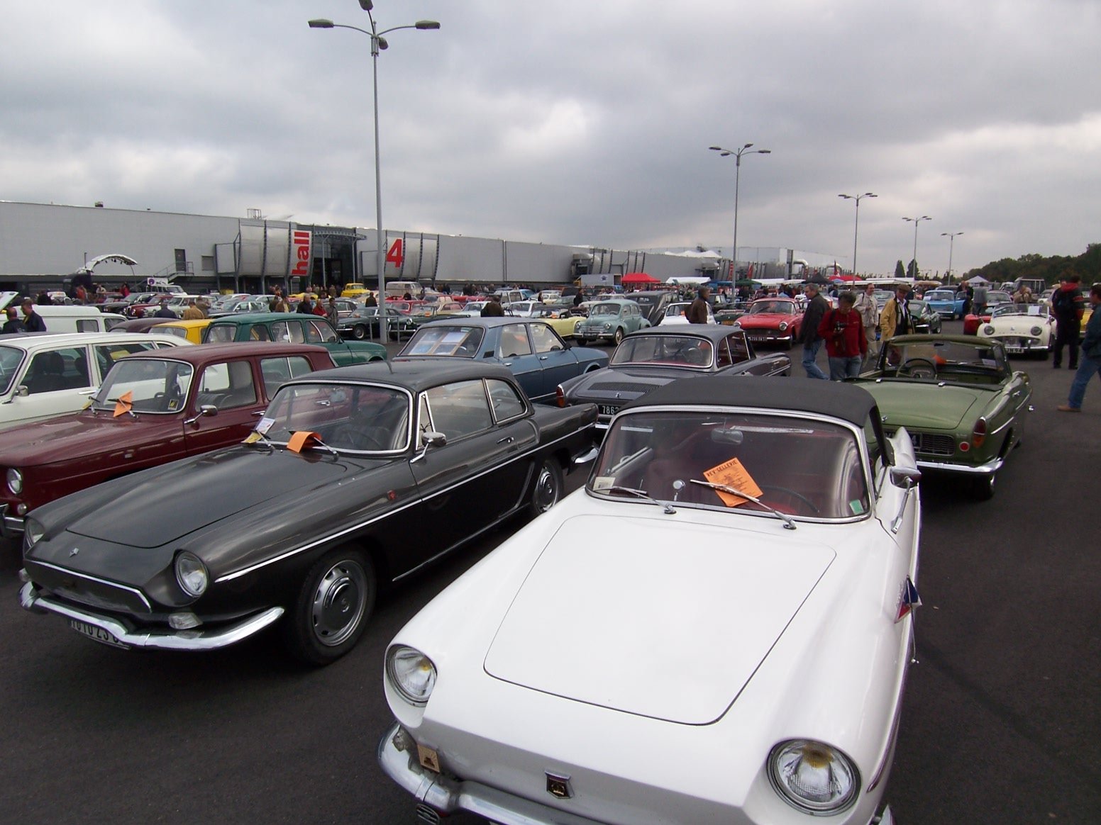

A l'intérieur les clubs ont rivalisé d'astuce pour montrer de très belles carrosseries:
et un cabriolet Caravelle 1100 S à la jolie peinture, mais sur laquelle la corrosion fait des ravages.
A l'extérieur j'ai pu estimer la participation à plus de 500 anciennes ( et non trois mille )

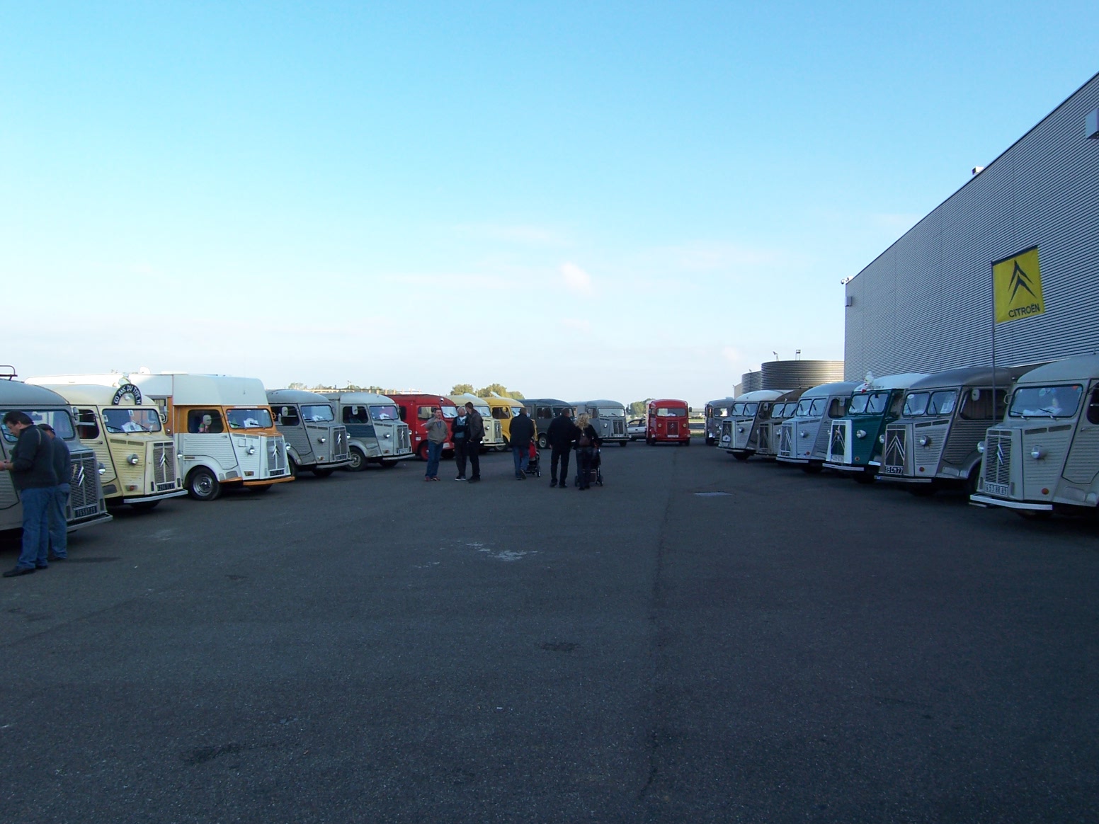

Parmi elles quelque Flocar:
J'en ai vu cinq en plus de la mienne .
Il faut quand même savoir que la région Parisienne comporte la plus grande densité de FLOCAR au monde....
même s'ils sont (trop :?: ) discrets sur le Net :p
et une accumulation de H Citroën

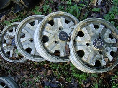

Bonsoir, question jantes:
Est-ce 165 x 13 et ces jantes vont avec nos belles?
Où ca:
Type de jante: Aluminium
Saison du pneu: Eté
Largeur de la jante: 6"
Largeur de la semelle: 165
Diamètre de la jante: 14 pouces
Ratio Flanc/Semelle: 60
Déport (ET): 9
Indice de charge: --
Entraxe (Nombre de trous): 3
ndice de vitesse: --
Entraxe (Diamètre): 98
DOT (facultatif): --
Fabricant de la jante: Exip
Merci
fl36 Le sam 13 oct 2007 à 20h07
J'avais reconnu l'auto de tonio10, un p'tit bonjour à lui en passant:good:
christo83 Le sam 13 oct 2007 à 20h47
Salut les flocaristes;)
de retour au bercail avec l'adsl je revie.:)
jesolo ça le fait pas tes jantes alu car c'est pas le bon entraxe ça c'est le petit entraxe type

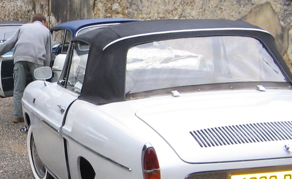

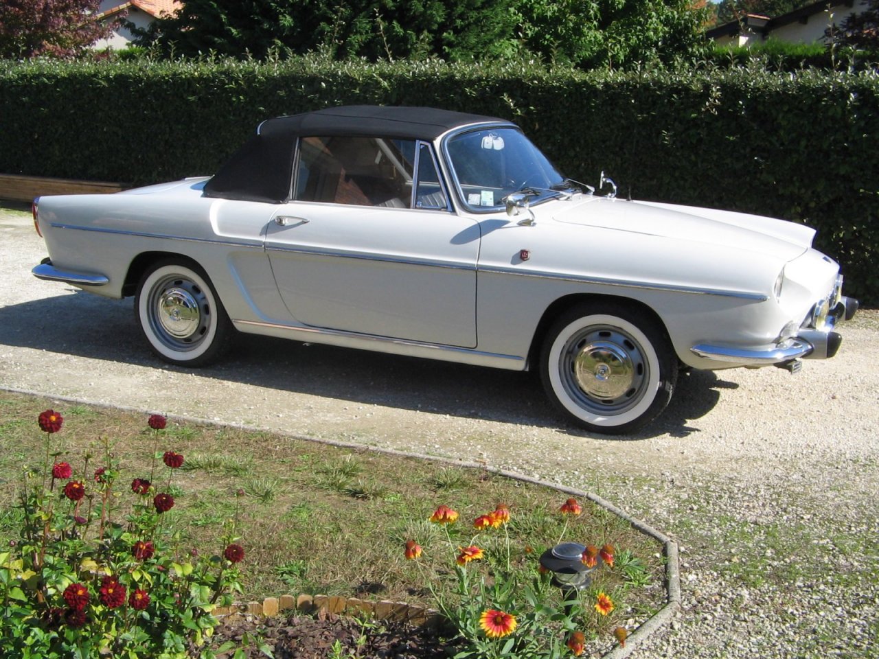

Allez une petite photo de ma belle :

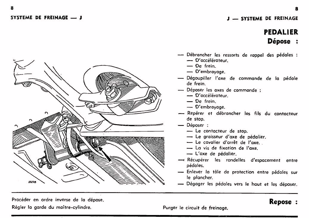

Fuite sur l'avant du maître cylindre de frein, contacteur de frein.
Que faire?
Comment fait on pour la dépose, il y a plein de tôle partout...
deb91, elle est bien belle, la belle!!!!
merci d'avance pour les infos,

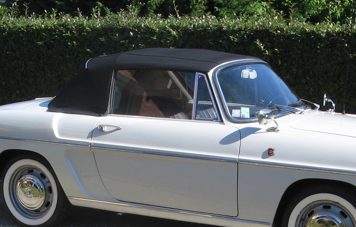

Une petite photo de ma belle, après la réno de la capote par produit RESTOM...
Amitiés
MP
Cyber-PAPY Le dim 14 oct 2007 à 14h00
Heureusement qu'il y a les flancs blancs pour les distinguer vos deux cabriolets blancs.
A première vue j'ai d'abord cru que c'était la même photo .
Pour la dépose du maître-cylindre il faut déposer le pédalier :bad: et c'est vraiment la galère..... :ouin: :ouin:
Voici ce qu'en dit le Manuel de Réparation
Mais pour une fois c'est bien plus facile à écrire qu'à faire....
Bon courage

tecnop40 Le dim 14 oct 2007 à 20h06
Une petite photo d'avant, le résultat est spectaculaire, il faudra voir sous la pluie....
avant sous la lunette arrière, la toile était pratiquement blanche,
après, tout a repris une couleur noire bien soutenue
SOJADEM Le dim 14 oct 2007 à 20h38
Tecnop40 c est vrai ca redonne un bel eclat a la capote mais il faut souvent recommencer mais ca va le produit ne coute pas trop cher
mais c est un produit pour raviver la couleur mais non etancher la capote car dans une capote il y a une fine lamelle de
caoutchouc qui etancheise celle ci et au fil des annees ce caoutchouc devient poreux et craquele
