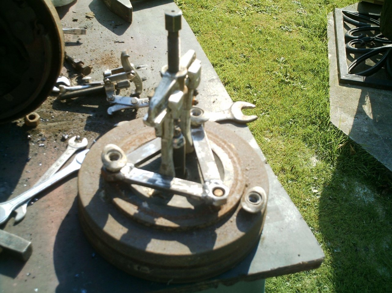

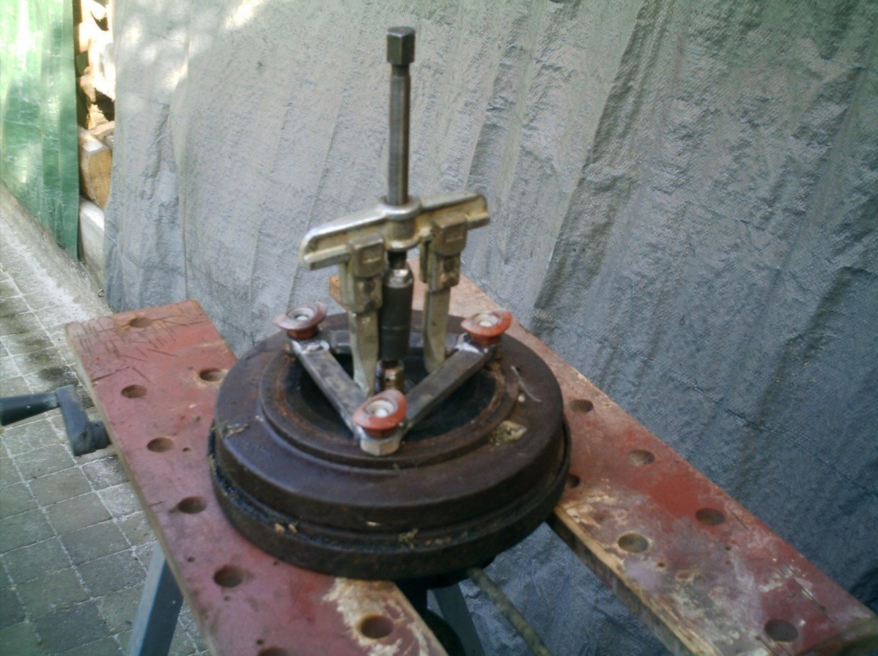

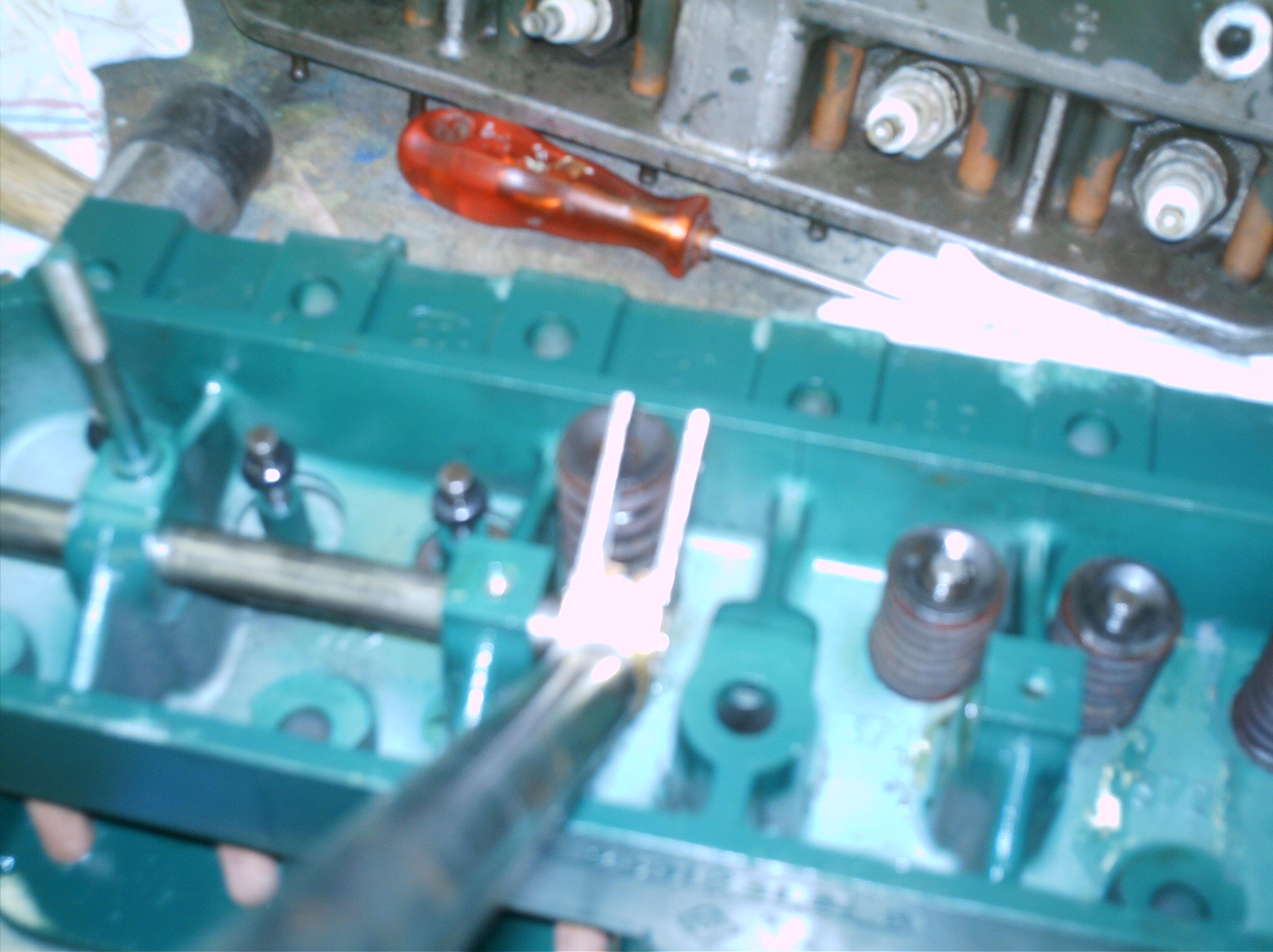

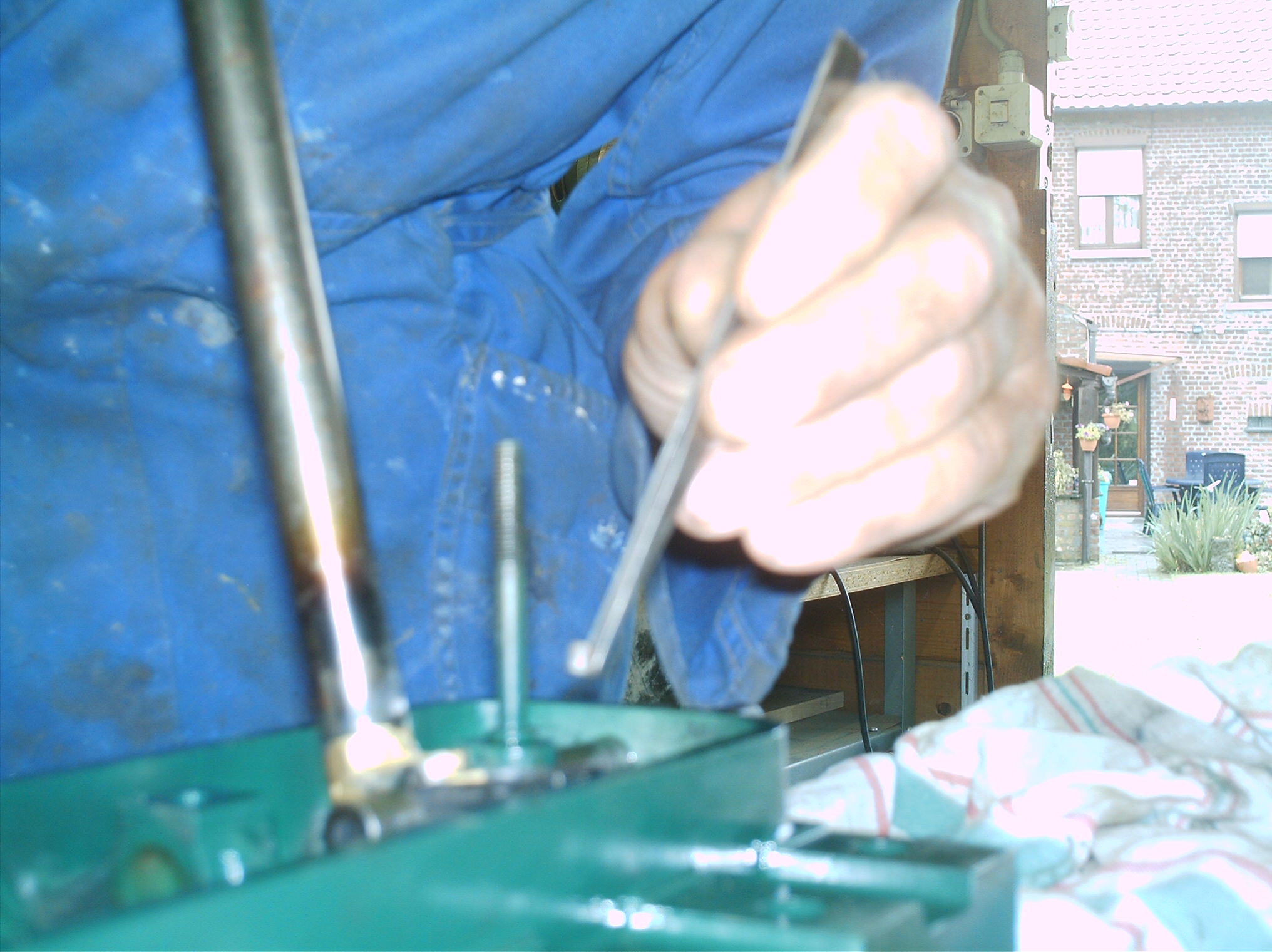

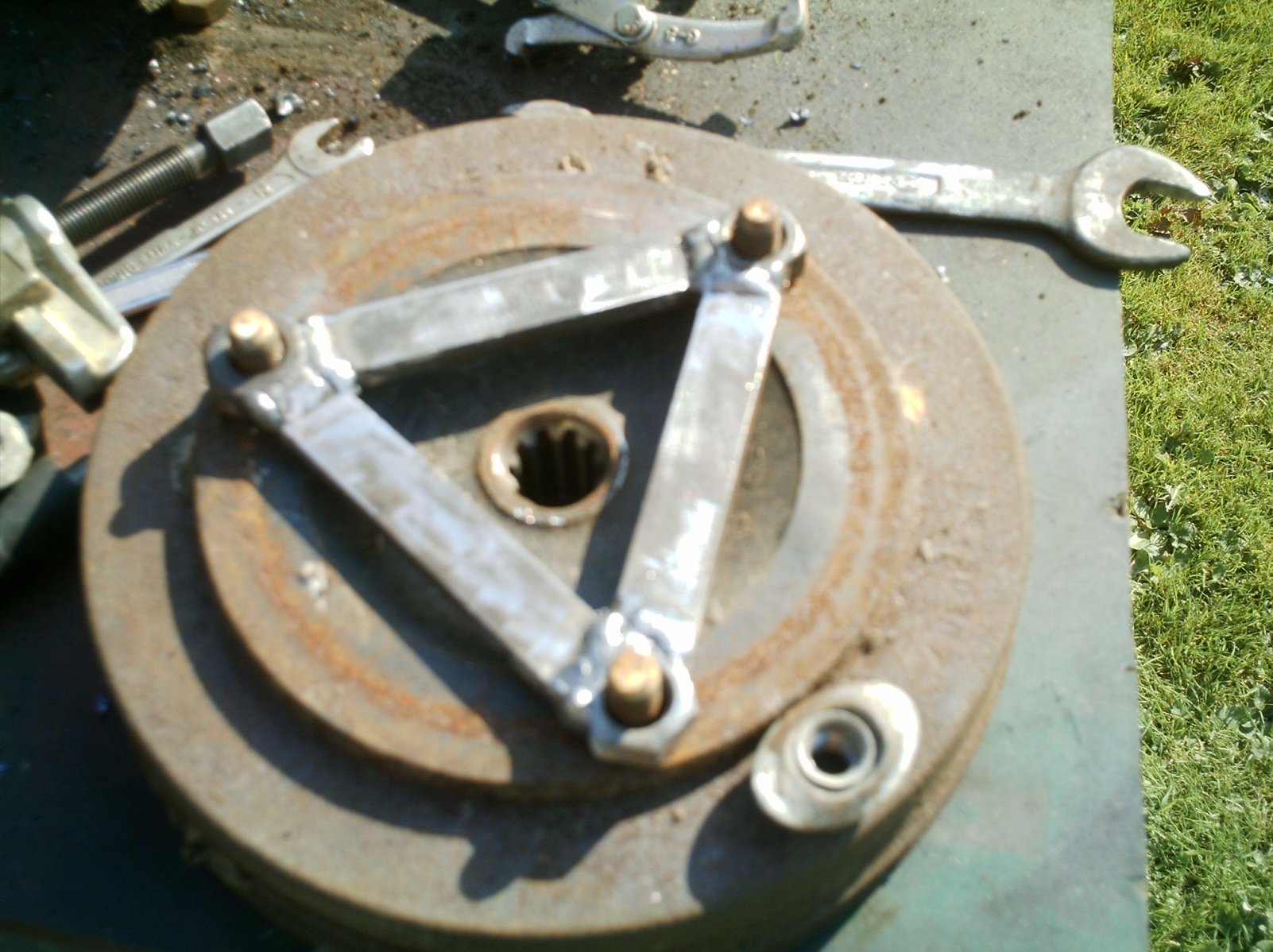

Voici quelques petites pièces que j'ai fabriquées pour le remontage des soupapes et le démontage des tambours de la Floride !

FLO61BEL - purée :oh: tu as peint l'intérieur de la culasse
myllox Le mar 9 oct 2007 à 22h01
Et moi qui allait me contenter de peindre l'extérieur de ma culasse:D
ce de quoi je me contenterai d'ailleurs;)
deb91 Le mar 9 oct 2007 à 22h05
J'y crois pas : l'intérieur de la culasse : jamais vu çà.
Mais ... tu vas être obligé de peindre également l'intérieur du réservoir, du radiateur, de ...
Je plaisante, mais Quel souci de la perfection : chapeau bas. :good:
Et merci pour les photos de l'outillage maison, çà donne des idées re :good:
mura03 Le mar 9 oct 2007 à 22h19
FLO61BEL - tu n'as pas peur que la peinture se détache et aille obstruer le filtre de la pompe a huile ou un conduit

Beau travaille flo61bel :good: , mais je ne pence pas que peindre l’intérieur de la culasse soit une bonne idée, :!: si l’huile décolle cette peinture.:?:

Merci FLO61BEL pour les photos du sablage :good:
et également pour l'outillage spécifique.
