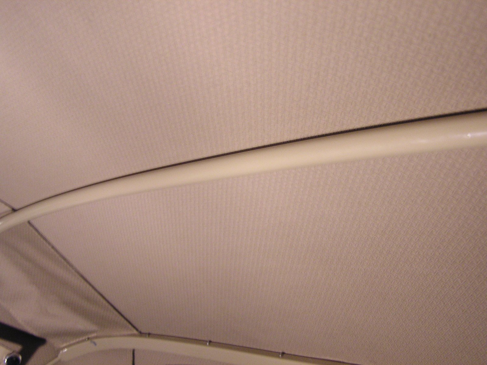

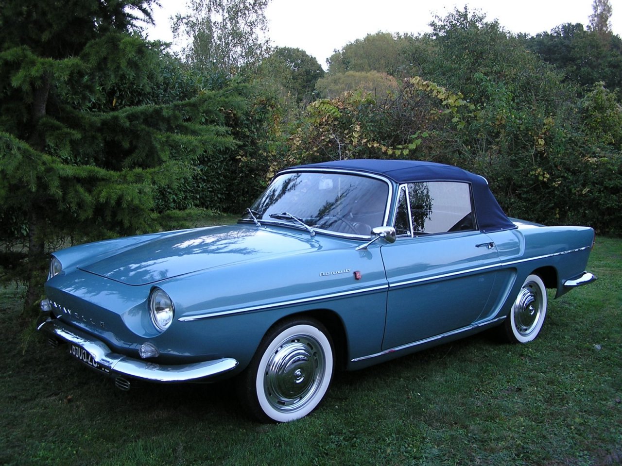

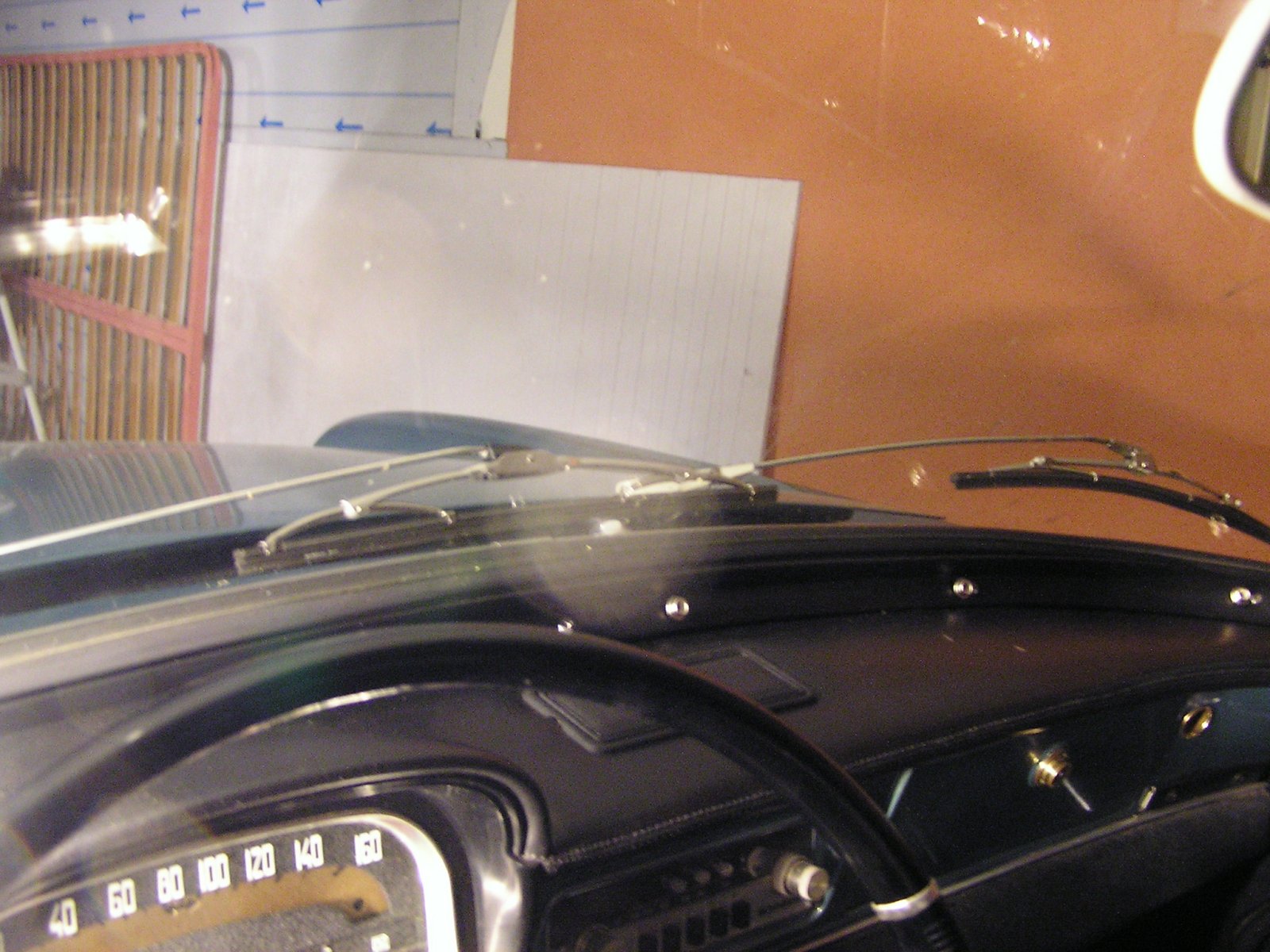

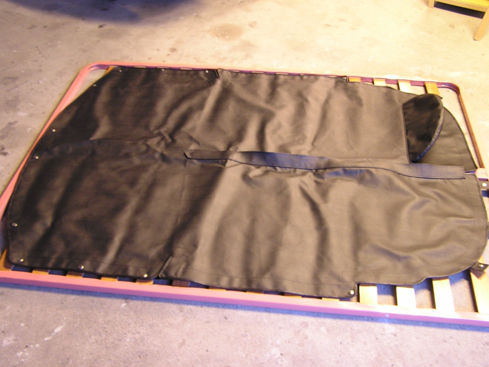

SOJADEM Le dim 7 oct 2007 à 20h50

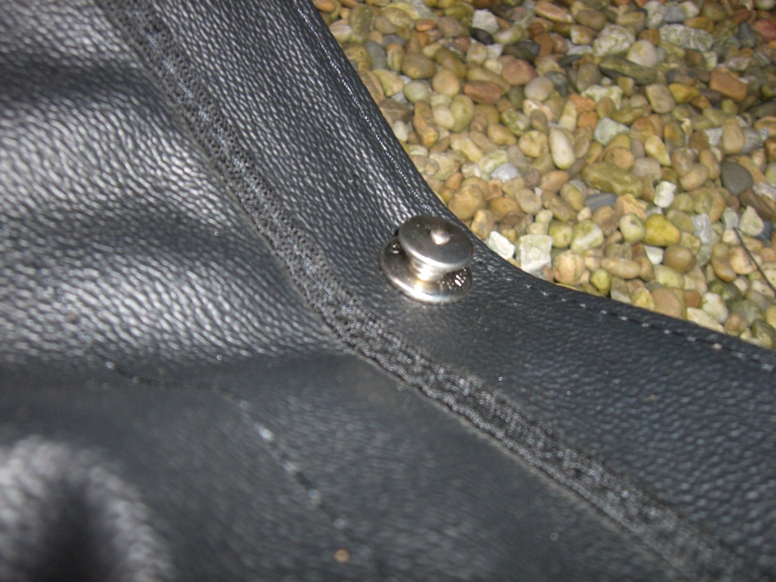

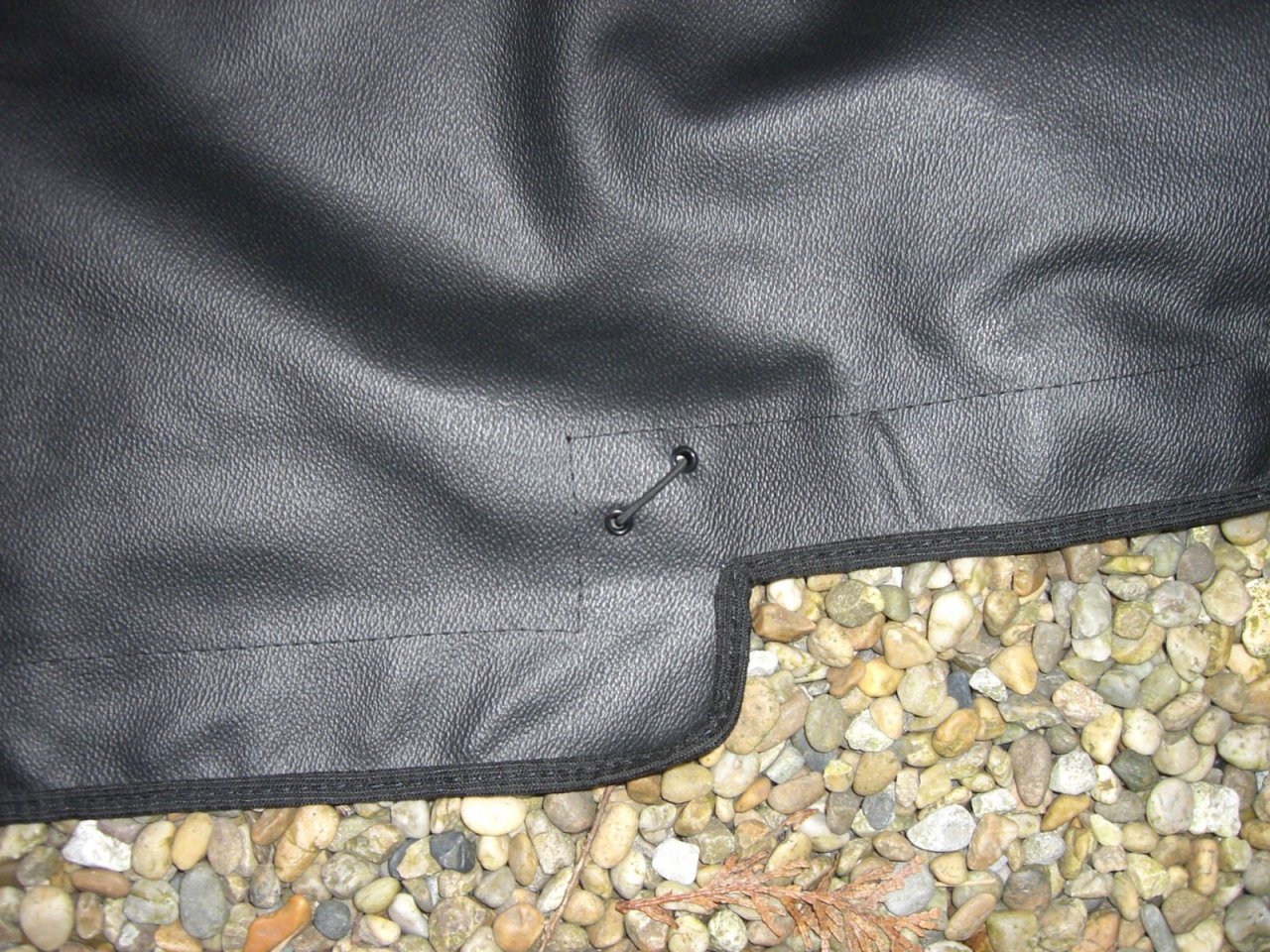

LA CAPOTE EST MONTEE les tapis arriere sont noirs photo pas belle habillage de la banquette et le couvre tonneau encore quelques bricoles et elle sera finie sauf la mecanique qui y passera un jour maintenantje vais m ennuyer je vais commencer mes recherches pour un autre vehicule mais il n y aura pas une transformation coupè en cab:bad: :bad:

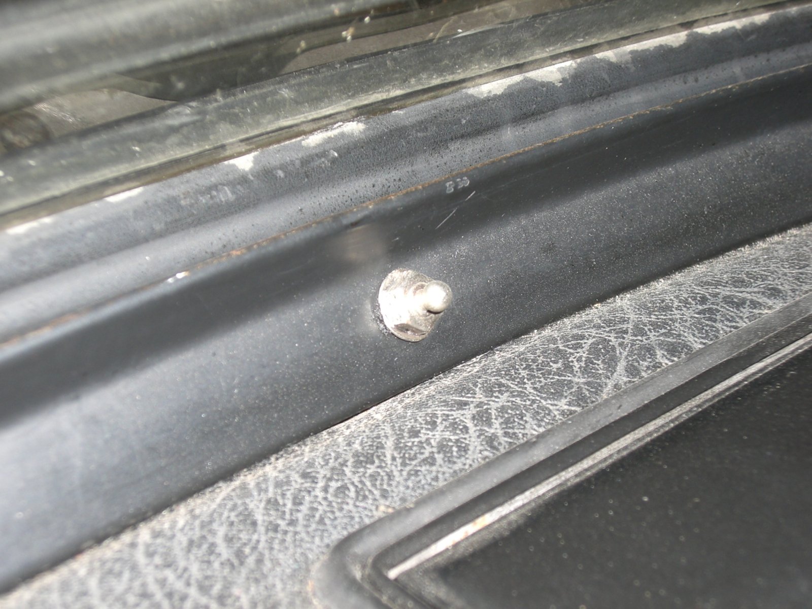

olivier64 Le dim 7 oct 2007 à 21h29
Sojadem
J'ai acheté il y a 1 ans un couvre tonneau identique au votre chez le meme selier.
Sur quoi s'accroche la pression au niveau de la vitre de custom Av:?: et comment il a fixé les tenax sur le tableau de bord :?:
j'ai l'impression sur la photo qu'il y a des languettes que je n'ai pas sur l'AV cote Pare brise.
Pour ma part j'ai ralongé des vis des tenax inox que j'ai mis à la place des vis qui tiennent le bandeau sur le tableau de bord et j'ai mis deux oeillés avec des elastiques qui se fixent au levier des vitre de custom .
Sinon c'est genial pour laisser la voiture dehors en été sans avoir d'humidité le matin:good:
Pour info , la capote est simple couche? , j'en avait achetez une aussi mais c'était une simple en alpaga noir de tres bonne facture que j'ai monté moi meme sur une caravelle

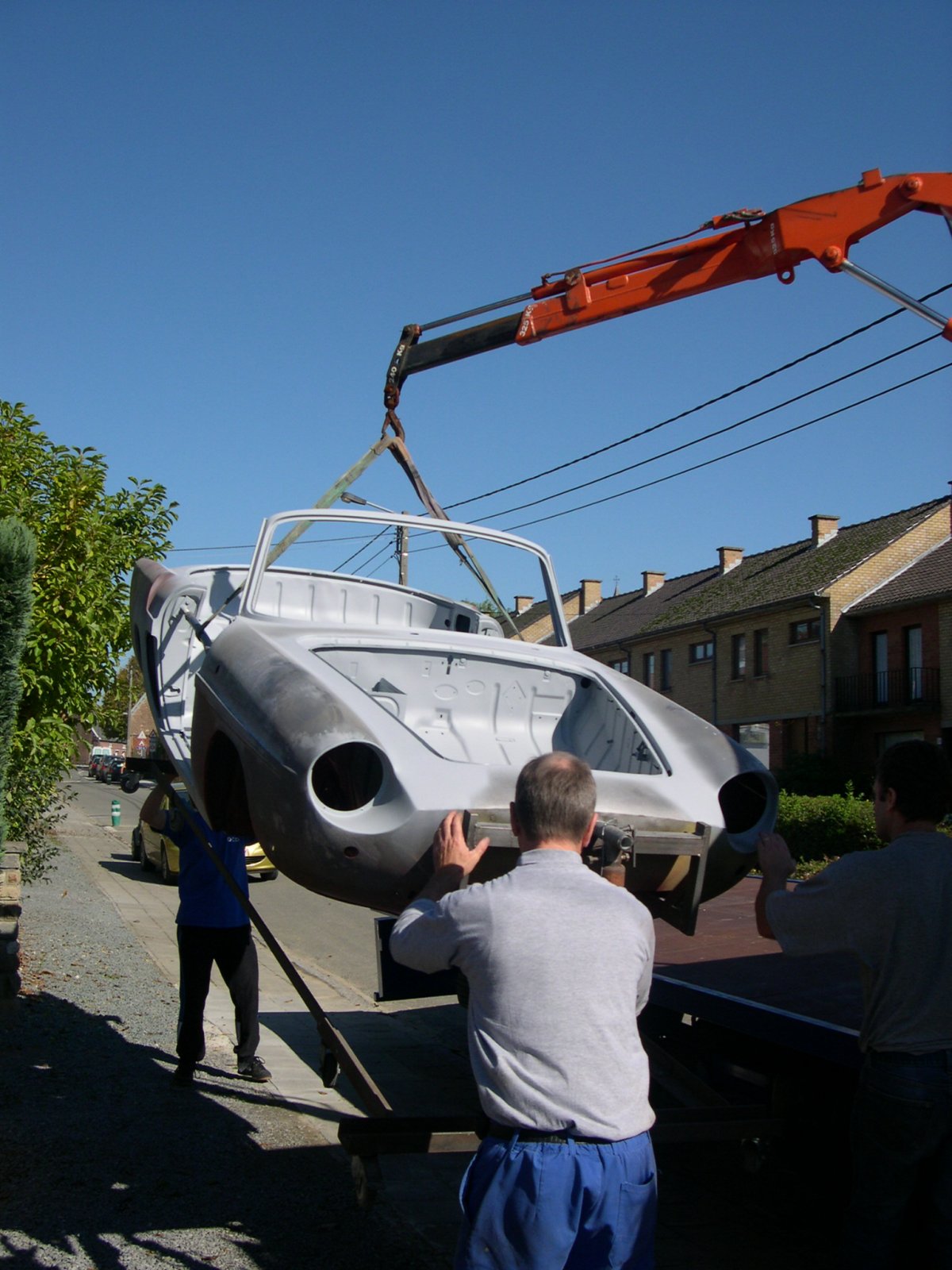

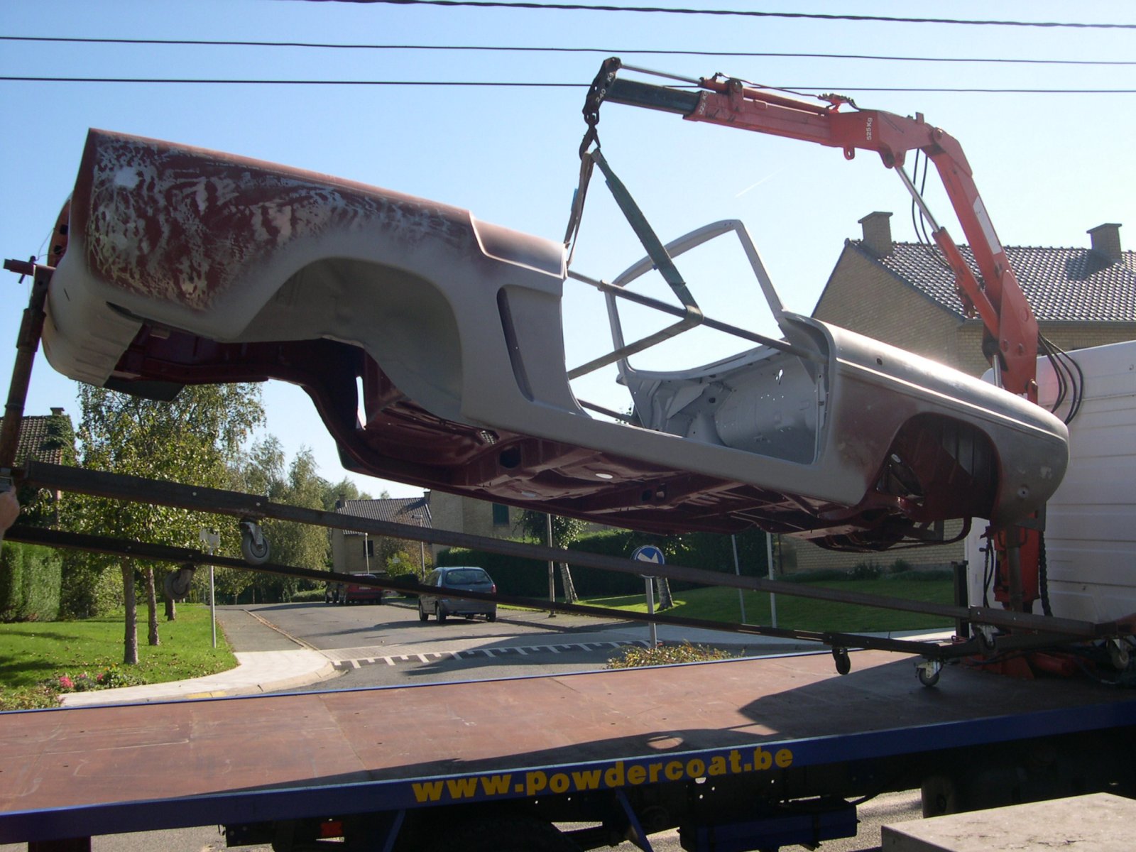

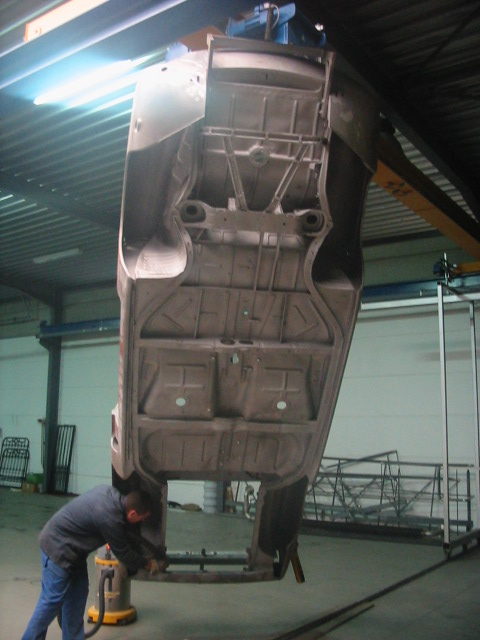

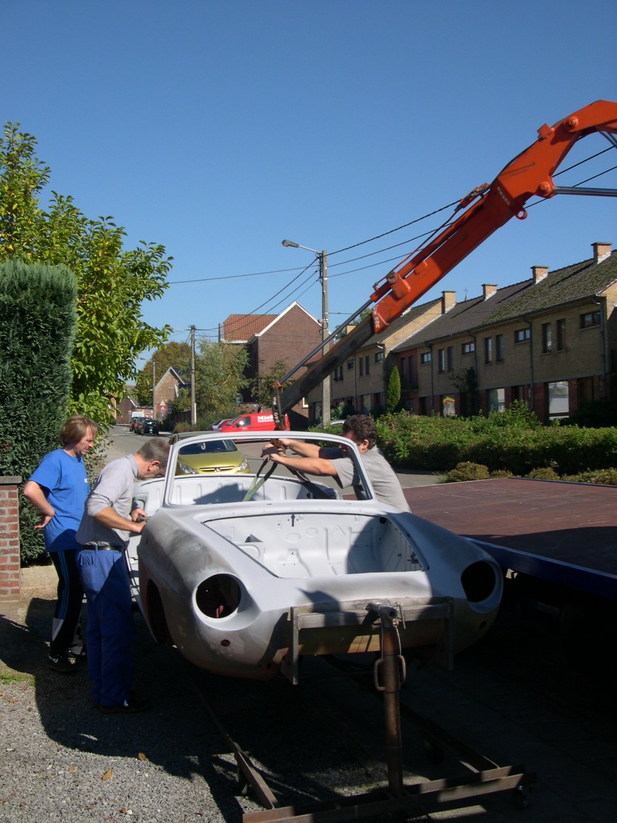

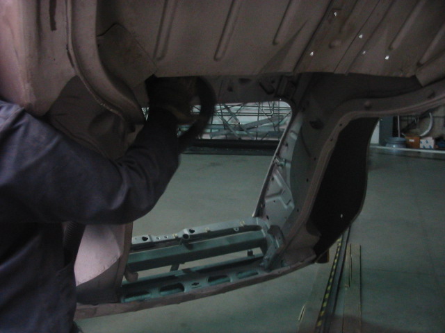

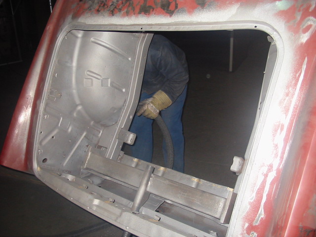

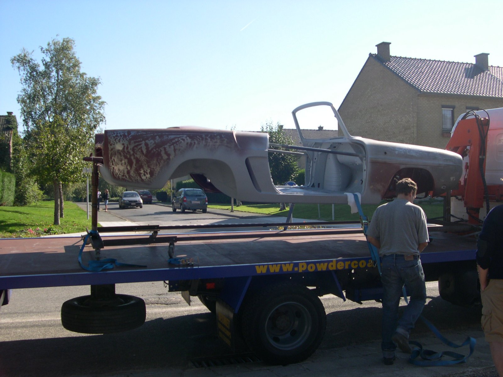

FLO61BEL Le dim 7 oct 2007 à 21h54
Bonsoir à tous
A CYBER PAPY !!
Voilà le retour du sablage de la Floride !
Et aussi quelques photos que le sableur m'a faite pendant le travail et qu'il m'a envoyé.

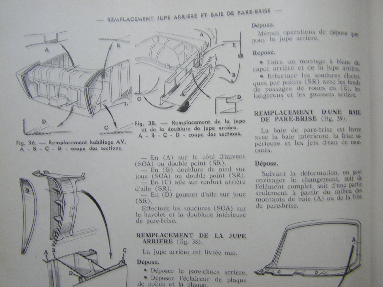

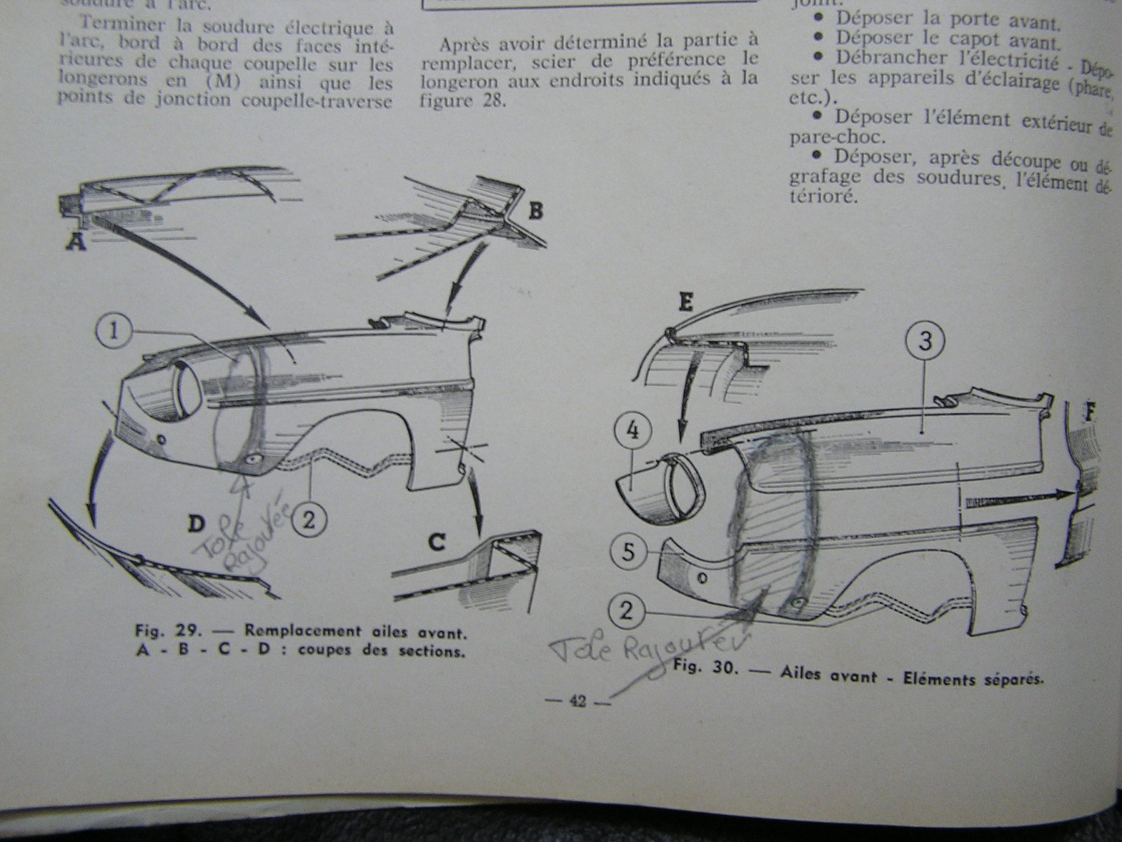

pat53 Le dim 7 oct 2007 à 21h58

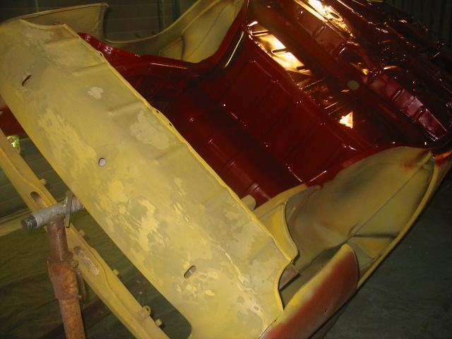

J'ai passé quelques heures à sabler les intérieurs d'ailes et le compartiment moteur...mais j'ai pas fini:bad:
J'ai vu que dans les ailes arrières il y a une cornière fixée sur le côté intérieur de l'aile et en arrière de la roue. Je ne me souvenais pas qu'il y avait une protection pour éviter les projections sur les feux arrières, quelqu'un peut-il me renseigner?
Est-ce d'origine? Aucune trace dans mes docs.:?:
SOJADEM Le dim 7 oct 2007 à 22h00

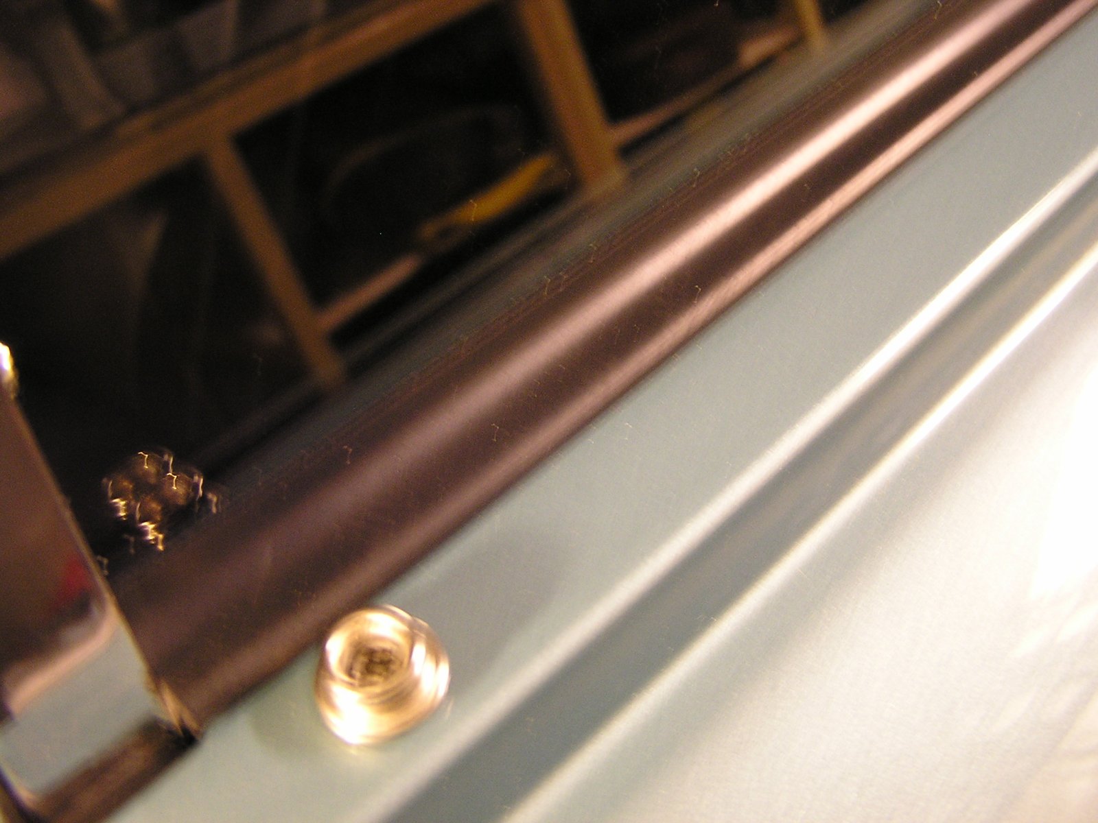

OLIVIER les pressions sont fixes sur la tole devant le pare brise avec des vis parker tole maispas a l emplacement des vis d origines
et sur le cote un bouton tenax sur la portiere a cote de la custode :bad:
la capote est en alpaga doublee a l interieur

pat53 Le dim 7 oct 2007 à 22h06
FLO61BEL; on en est sensiblement au même point, chaque fois qu'un gros pas comme ça est fait on a l'impression que la voiture roule déjà:good: et puis avec le temps, on oublie et on se retrouve avec une autre tache à surmonter, et ainsi jusqu'à ce qu'enfin, elle roule pour de bon...Restaurer une voiture, c'est génial:good:
Sojadem:good: :good: :good: Tu connais la route pour venir à Brée? à moins que la mécanique ne tienne pas?:D A bientôt...
olivier64 Le dim 7 oct 2007 à 22h14
Sojadem
La capote est tres belle en alpaga blanc interieur :good:
Pour l'accroche je n'ai pas mis des pressions car j'avais peur que ca abime mon tableau de bord chaque fois que je l'enleve et je n'avais pas envie de percer
J'ai preferé m'embeter a souder des vis :/ et me fier à mes deux elastiques laterales
Un conseil pour l'utilisation du cover. En cas de grosse humidité ou de "crachin breton", ca condense dessous et ca coule un peu dans la voiture entre les sieges:bad: et penser toujours à rebaisser les pares soleil car il se remplissent d'eau:idee:
Sinon quand je roule avec, j'ai un probleme de remous a partir de 100km/h ce qui me l'arrache à l'avant droit :etourdi:
Malgré ca je suis tres content de mon achat et je le conseil pour ceux qui veulent rouler en hiver décapoté avec le chauffage dans les pieds ....le top :good:
Je mettrais quelques photos de mon systeme d'accroche different demain ;)

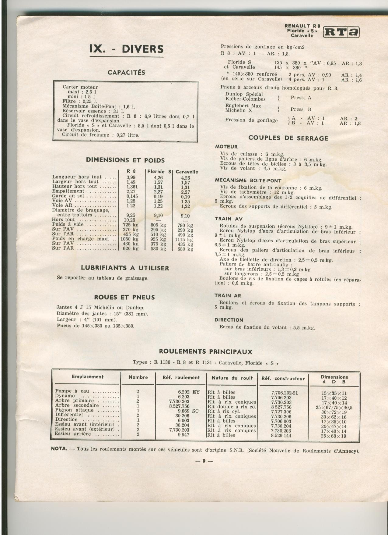

christo83 Le dim 7 oct 2007 à 22h40
Salut les flocaristes:)
glfm et jef hub merci de vos réponses ;)
flo61bel ça c'est une bonne chose. bon courage pour la suite de la préparation carrosserie.;)
deb91je n'ai pas l'info pour ton roulement 6302 2RS,je te poste ce que j'ai trouvé dans la seule
revue technique que j'ai pour l'instant(floride"S",caravelle 956cm3)
SOJA super bien le couvre tonneau,ou la tu acheté:?:
et tu vas acheter quoi a restaurer ,une floride S:?:
A+ sur the forum
je pense que l'australien doit etre au plus mal on l'entend plus,par contre nous on a fait un sacré match:D
SOJADEM Le dim 7 oct 2007 à 22h41
PAT effectivement il y a une tole de vant les feux arriere elle doit se trouver a la fleche b sur la photo
sinon j avais vu dans une concentration une flocar equipee de tole de protection pour les phares avant j avais trouvè ca tres astucieux surtout pour les gens qui veulent rouler tous les jours les gravillons et la boue ne va pas dans les casquettes de phare on connait bien cette maladie ce bout de tole etait fixee sur la patte de pare choc et deux vis cote coffre avec un joint de coffre sur le pourtour pour eviter que la tole entre en raisonnance elle ne se voyait pas mais elle est d une grande efficacitee pour cette corosion de la calandre avant et les casquettes de phare voir photo si RENAULT il y avait pensè nos casquettes serait toute neuve encore PAT je sais c est efficace mais c est encore du boulot comme ca au lieu de recomencer ta restauration dans 15 ans ce sera dans 25 ans avec cette tole:) :) :)

christo83 Le dim 7 oct 2007 à 23h02
deb91j'ai que ça ,c'est un tableau de roulement correspondant
aux florides S et caravelle comme dis ci dessus.;)

Flo61bel, ça avance ! Prochaine étape la peinture, qui a choisi la teinte monsieur ou madame ? :D :D

olivier64 Le lun 8 oct 2007 à 19h21
Sojadem
Voici qq photos du montage du cover.
Tenax répartis sur 3 points au tableau + l élastique de custom
Avantage du tenax c'est que c'est plus facile à enlever

Sojadem, tu avais raison concernant les tôles arrières:good: Je me suis soudain souvenu que j'avais conservé des morceaux d'ailes arrières de la Floride que j'ai tronçonnée:/ Et là, miracle, les tôles de protection étaient dessus, sans cela j'aurais été quitte pour une recherche pas évidente...
Les to^les d'origine ont du être enlevées lors d'un choc et de la réfection de l'aile. (mais des deux côtés, c'est curieux:?: )
Est-ce qu'il y en a qui n'ont plus ces tôles sur l'intérieur des ailes? Allez, tout le monde au garage pour vérifier:D

FLO61BEL > je suis époustouflé par les photos que tu nous offres, bouge pas d'où tu es je t'expédie ma Floride pour un lifting ;)

Pressions des pneus 145 xzx 15
J'ai envoyer un mail a Mr Patrice Malingrey, (Pneus de Collection et compétition Historique, Clermont Ferrand) que je connais personelement, por lui demander les pressions de ses pneus.
Il me répond, a l'époque les pressions conseillées étaient 1 bar a l'avant et 1,6 a l'arrière, maintenant ils n'ont plus le droit de conseiller des pressions inférieurs a 1,5, pour des risques de déjantage. Mais ils ne font plus de testes et il font confiance aux collectionneurs pour adapter au mieux.
Il me conseille par exemple 1.5 et 1.9. Mais si le résultat n'est pas correcte en terme de confort ou de comportement, je peux modifier pour me raprocher des pressions initiales. a+

SOJADEM Le lun 8 oct 2007 à 22h09
OLIVIER la resistance a l arrachage est superieur ou egale entre un une pression ou un tenax?:?: :?:
FLO61BEL beau travail la caisse semble belle je vois tu as mis des tirants aux portes moi j en ais jamais mis tout le temps de la restauration elle a ete levee sur les cotees devant derriere avec le moteur restè montè dessus et la caisse n a pas bougee preuve que lorsqu il y a des bons longerons une caisse ne se deforme pas facilement certainement quelle bouge mais revient a sa position initiale
pas si fragile qu on entend dire nos belles

FL36 sur le cote il tient sur la poignee le coover

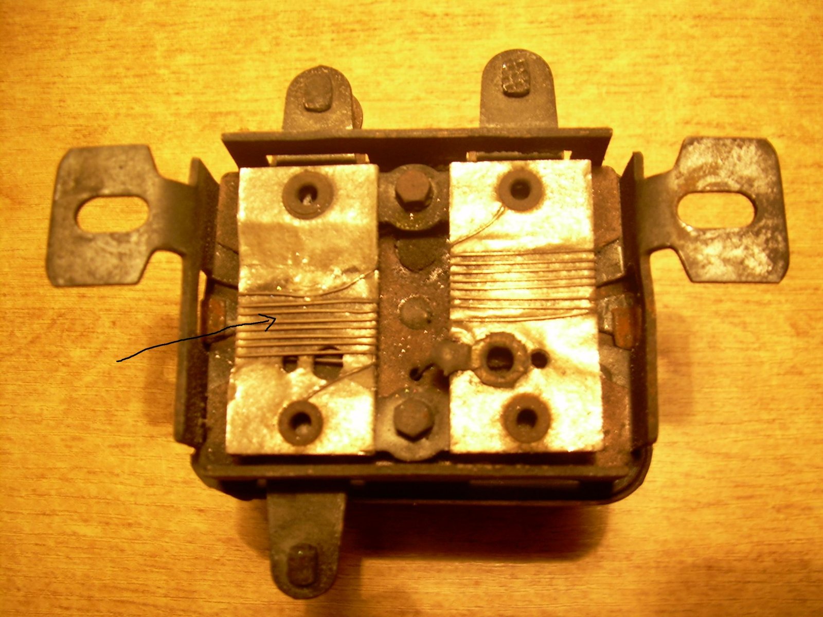

myllox Le lun 8 oct 2007 à 23h36

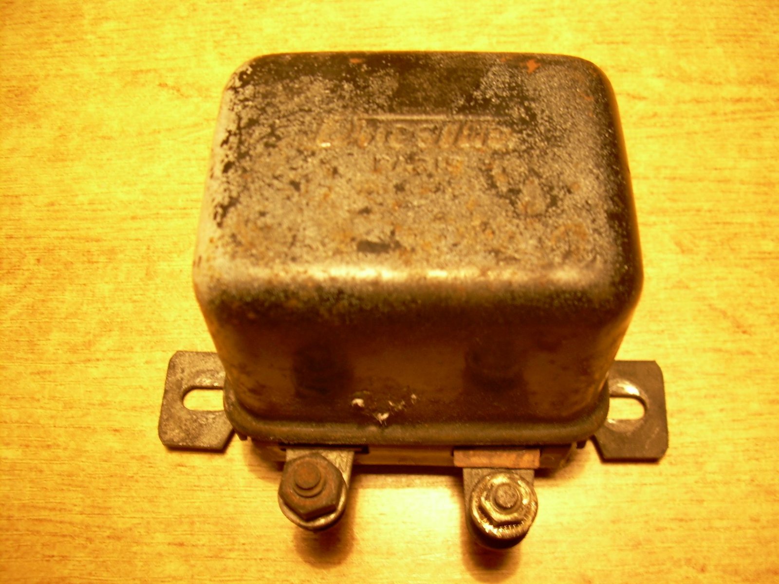

Il y a dans ma Floride un Ducellier un petit peu cassé :ouin: :
6 volts
inscription : 8304 6V 34A
J'ai mis une flèche sur la photo qui montre que la plaquette de métal est pliée et cassée.
Est-ce réparable ou faut-il substituer?
Cette pièce peut etre à l'origine de petits à coups quand on roule a vive allure? Si ce n'est pas le cas pourquoi la substituer la voiture roule ou plutot roulais.... avec la pièce en l'état.
Si c'est à remplacer j'ai vu que chez Neoretro il y a des Ducellier mais pas avec ces références, quid?
Quelqu'un de vous peut m':idee: Quelle serait la bonne réf.?
mura03 Le mar 9 oct 2007 à 07h29
Myllox - le mica isolant est un peut plié, il te faut seulement un petit calage, isolent aussi, pour maintenir l'enroulement a distance du support, juste une précaution puisque le régulateur fonctionne correctement
a la limite ne pas le toucher, le mica est asser fragile, et t'en procurer un autre au cas ou ......
