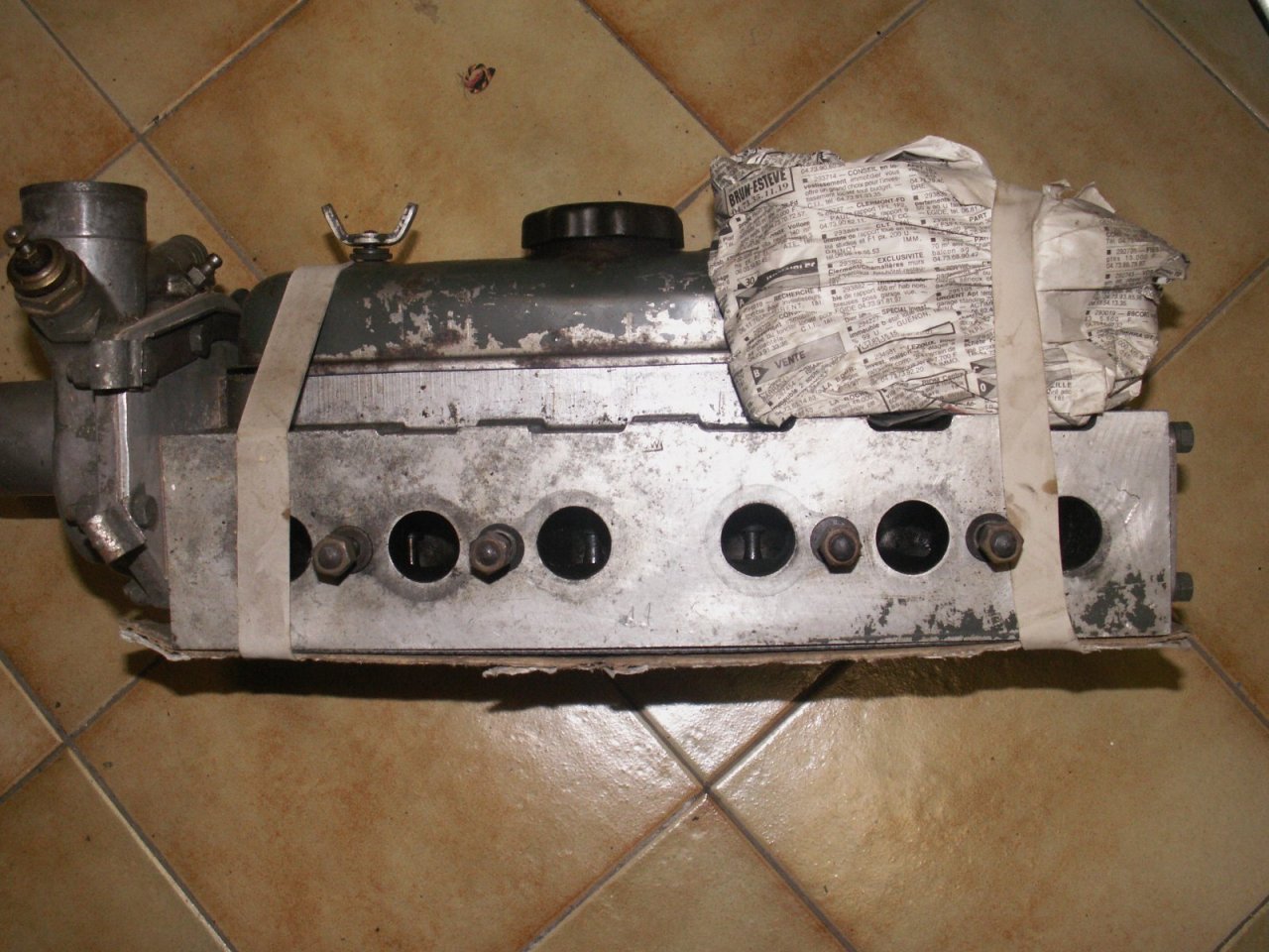

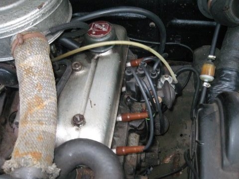

Myllox - ben désolé :( mais c'est un Ondine ou peut ètre Dauphine, seul le numéro moteur peut le dire
la différence c'est surtout la culasse qui est travaillé et fait gagner de la puissance
le bloc moteur et identique
je ne suis pas sur que les pistons et l'arbre a cames soit retouchés sur le Gordini
voila un Gordini on aperçoit le G sur le cache culbuteur
voila une culasse Ondine
et l'une peut remplacer l'autre sans problème
mura03 Le sam 29 sept 2007 à 23h54
le problème sur ces mécaniques Dauphine et R8 c'est que tout se monte
alors un moteur mort, le propriètaire pas trop regardant et aussi question prix avait vite fait de monté un moteur Dauphine/Ondine en lieu et place du Gordini, les sièges de soupapes se désertissaient sur les culasse Gordini
d'ailleur celui que j'ai mis en photo a eu ce problème c 'est pour cela qu'il a été déposé et certainement remplacé par un d'Ondine

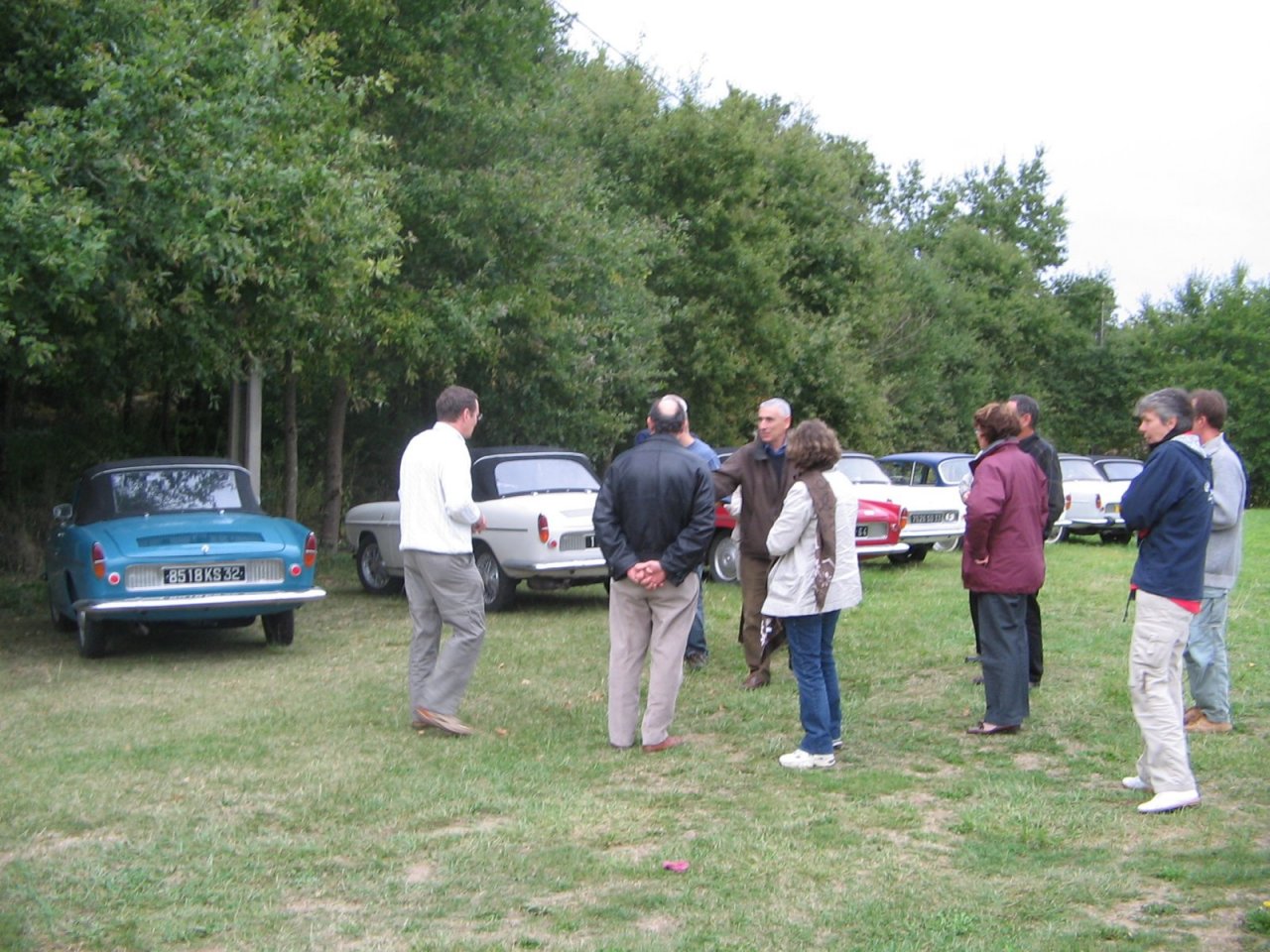

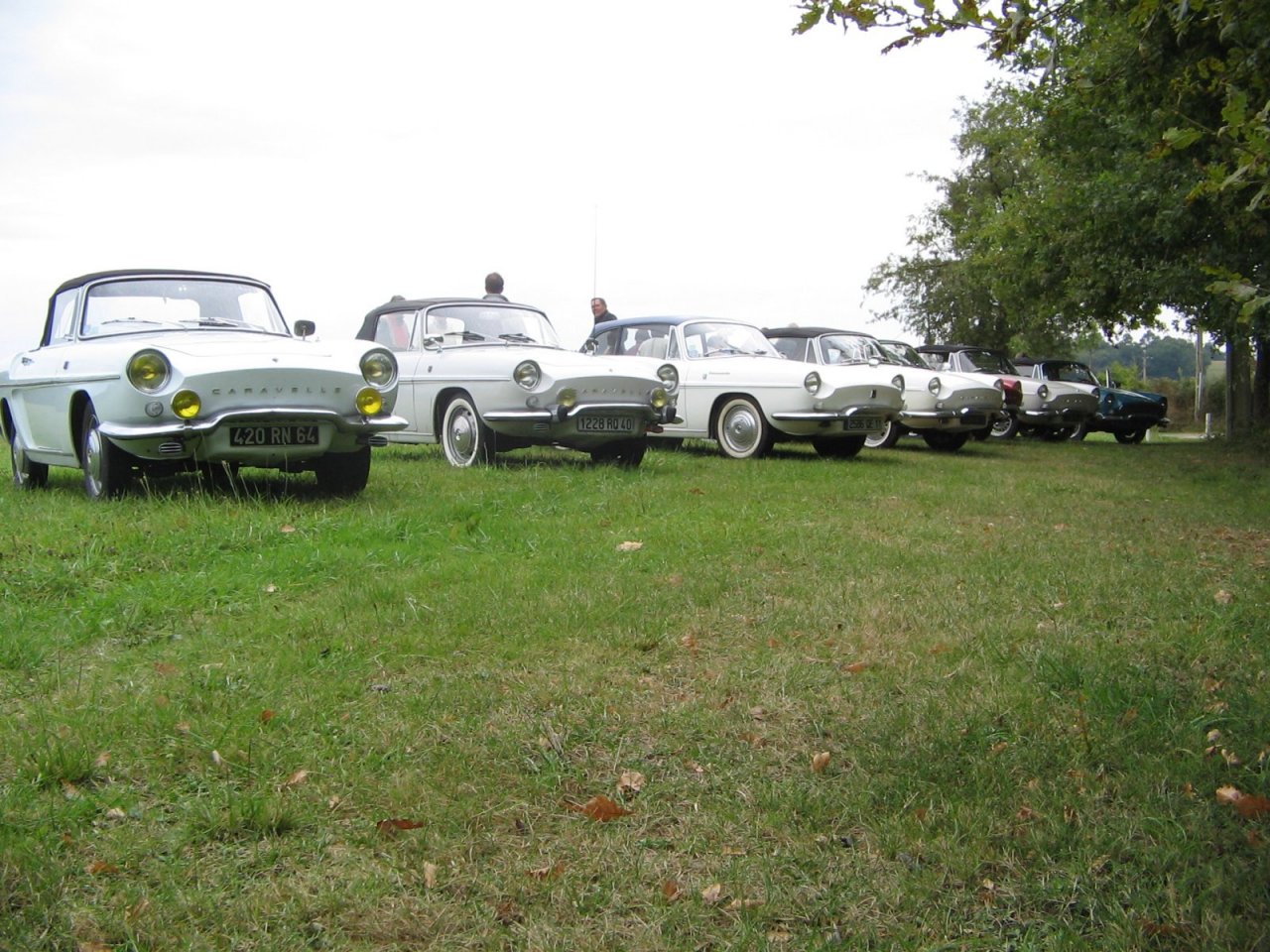

tecnop40 Le dim 30 sept 2007 à 14h36
Bonjour tout le monde,
CP le sud ouest faisait sa rencontre ce week-end dans le Gers, pas facile d'être partout à la fois, en plus cela fait quand même une bonne distance et les WE sont trop courts.
Pat 53 on va dire un trois quart heureux....
Quelques photos de la sortie du Samedi, hélas sous la pluie, c'était juste histoire de ressembler aux sorties du nord:D :D :D

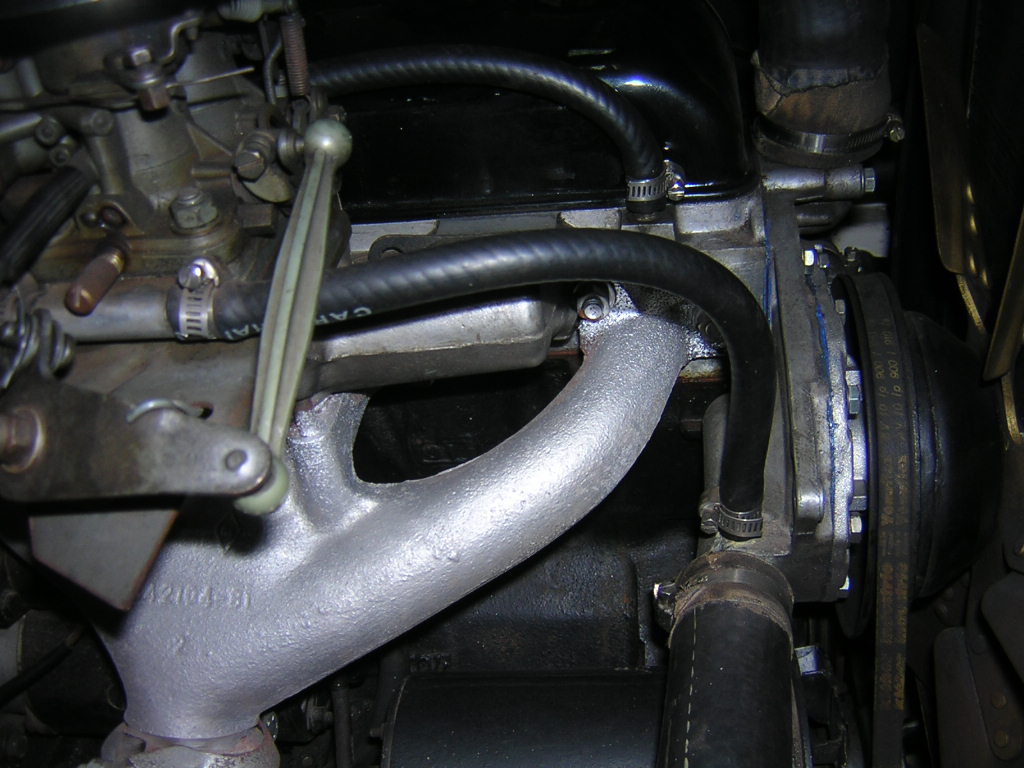

J'ai ramené des lèches-vitres mais rien d'autres et notamment pas possible de trouver la durite de réchauffage du carbu (Weber DC) qui part du devant sur le côté de la culasse, la longe et passe derrière le carbu pour se fixer au pied du carbu.
Aux dires de tout le monde, ce n'est pas refabriqué.
Donc la solution c'est de de la durite au mètre.
Mais il y a des "coudes" à faire sur le trajet, aussi je me pose la question suivante : quelle (s) solution(s) pour "cintrer" (est-ce le bon terme ?) la durite et lui faire prendre les coudes sans qu'elle se pince :?:
(et l'éloigner du collecteur par exemple).
Un gainage métallique de type ressort qui garderait la forme voulue ?
Faire passer la durite neuve dans une vieille durite de diamètre supérieure en utilisant ses portions coudées ? (esthétique :bad: )
Autre :idee: :?:

DEB91 mettre une durit au metre comme tu le dit c est la cassure a chaque angle toutes les solutions ne sont pas jolies le plus rapide attendre que le tuyau soit chaud et mettre des colliers serflex "comme pour serrer les tuyaux d air comprimè" dans les angles pour garder la durit ronde ou faire le tour des casses et regarder les adaptables

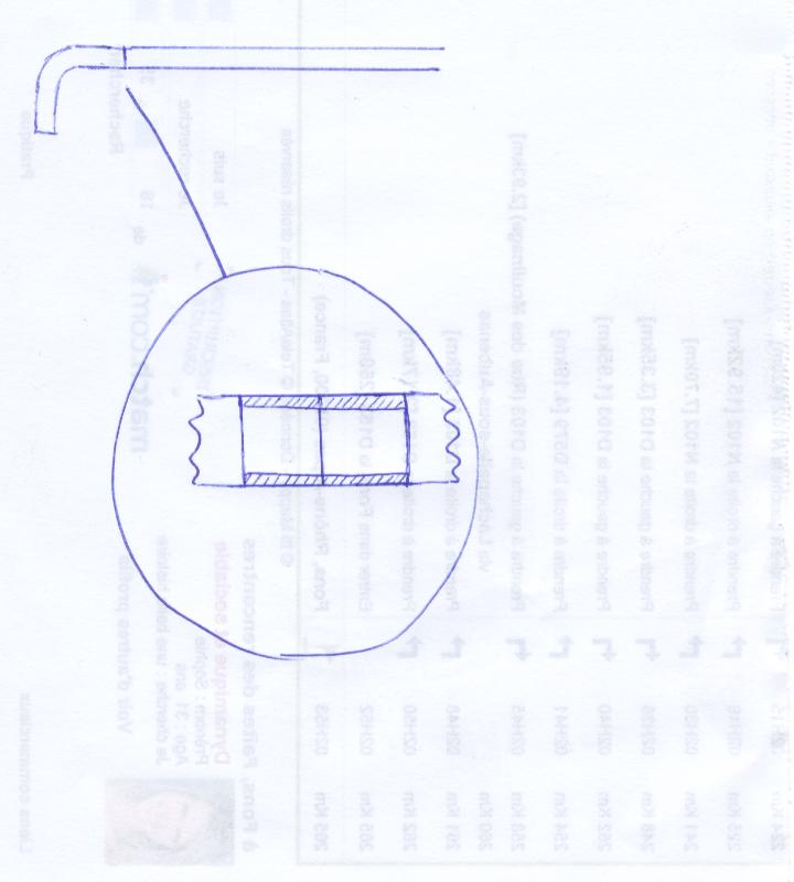

deb 91 je te donne la solution que j'ai adopté quand les moteurs ne correspondaient
pas a la voiture au sujet des durites .
J'ai un gros carton dans lequel je mets toutes les durites que je démonte et que je
n'utilise plus renault peugeot etc ,durite de radiateur ,de chauffage etc.
je récupère donc des coudes a 90° ou autres angles et je manchone avec un bout
de tube aluminium a l'intèrieur ,aprés deux serflex ou du ligarex plus esthetique si
il n'y a pas trop de pression.Sinon ont peux acheter des secteurs chez un fournisseur.
Si les colliers sont bien orienté tète en dessous ,et coup de bombe de peinture
noire pour le détail,l'ensemble est esthetique et dépanne le temps de trouver une pièce
en bourse.Le hazard fait que samedi quelqu'un ma parlé d'un fabricant de durite caoutchouc
en forme dans ma région je vais creuser l'info .
Je ne sais pas si j'ai été assez clair,je joint un dessin

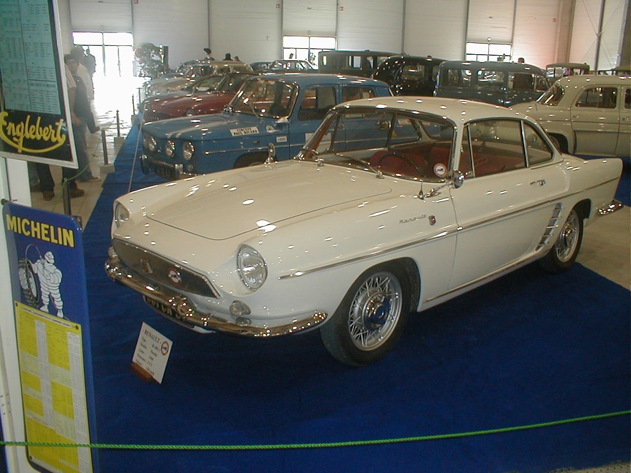

caravelle66 Le dim 30 sept 2007 à 21h36
Bonsoir à tous et toutes.
Une journée à ROUEN, très bien accueilli :good: sur le coup de midi au FCCF comme d’habitude pour l’apéro effectivement les nordistes son nombreux CP puisque sur ta carte c’est la qu'il y a le plus de flocard, :good: :D :D :D nous y avons rencontré hctr62, fl62, CP fl36, et j’étais venu avec pythagore59 et deux autres ch'ti-flocar et dans l’après midi jef_hub et fl61bel.
Sur le parking des anciennes, une caravelle coupé, une superbe Floride, un des premiers modèle, il n’y a pas de feux sur le coté et un intérieur bi-color.
A l’intérieur une rare 1100 S conduite à droite en très mauvais état servant à faire publicité pour un château restaurant.
Tecnop40 je t’envoie par MP l’adresse d’un vendeur ( de la gironde) de feux avant rectangulaire neuf le jeu pour 250€, à toi de voir les ch’tis flocar qui m’accompagnait en était aussi à la recherche mais le prix les a arrêtés.
