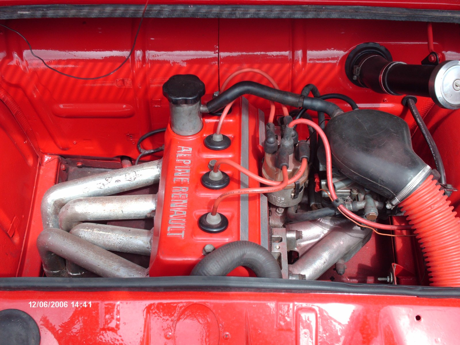

Tu parles là des moteurs officiels, mais certains se promènent avec le 1300 des dernières R10...
Sur ma Caravelle j'ai (j'avais )un moteur d'Estafette, et je crois que c'est aussi un 1300 mais n'en suis pas certain.
mura03 Le mer 26 sept 2007 à 22h54
les estafettes ( exclusion des premières avec l'Ondine Gordini) sont bien des 1300
mais se monte aussi R12, 16 et 18 un petit doute sur celui des 18 pour le sens de rotation
et bien sur tout ceux des Alpines A110 et R8 G
jda Le jeu 27 sept 2007 à 06h07
Même celui des R5 alpine

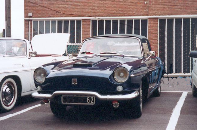

Bonjour a tous
je suis nouveau sur ce forum très instructif
je suis en train de voir pourt acheter une caravelle de 64
celle ci a sur le capot une sorte de deflecteur tres sympas , qui fait penser un peu a une aston martin voici la photo
elle a la grille sur le capot arriere qui nous dit qu'elle doit avoir le moteur de la r8.
j'ai regarder sur un peu tout ce qui concernait les caravelle mais n'ai jamais vu ce type de deflecteur
pensez vous qu'il est d'origine ?
Je risque avoir un tas de question sur cette voiture , mais je vais dabort regarder avec attention les 206 pages de ce topic !
merci d'avance pour vos réponses et a très bientot

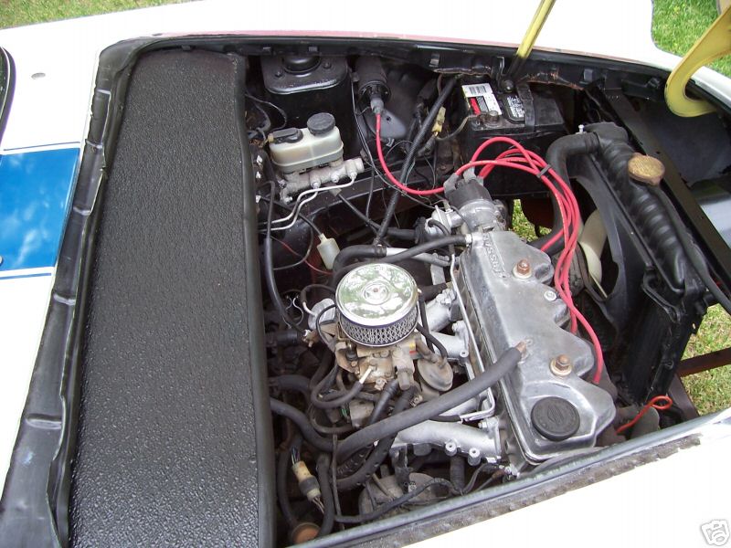

La Caravelle-Nissan de l'Ohio
C'etait une enchèresur eBay Motors signalée par notre ami Jef_hub :love:
on vendait ce vehicule hybride:
Il a monté une coque de Caravelle sur une mecanique complète de Nisssan Sentra de 83 :oh:
Evidemment cela fait un peu drôle de voir le moteur à l'avant :etourdi:
C'est un moteur 4 cylindres ( Nissan) mais équipé d'une boite cinq vitesses.
Il a un carburateur Weber de Ferrari révisé qui attend de se boulonner sur le moteur
La caisse est dit-il solide malgré des fissures et est munie d'un arceau de sécurité.
Elle peut être conduite comme cela ....:etourdi:
Il vend donc le proto plus une autre Caravelle.

A mon tour de souhaiter la
à Zeph
Le petit ajout sur le capot avant n'est pas d'origine.
C'était un accessoire très fréquemment mis sur les capots à l'époque pour faire penser aux prises d'air des voitures de course.
On attend de pied ferme tes autres questions.
