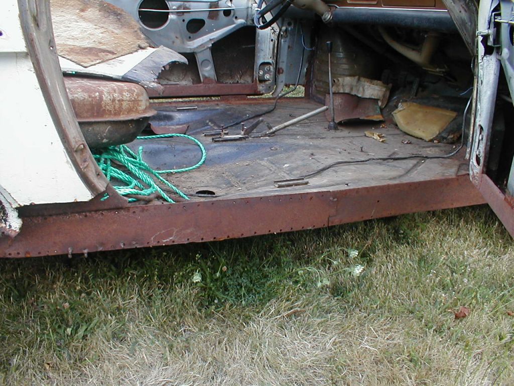

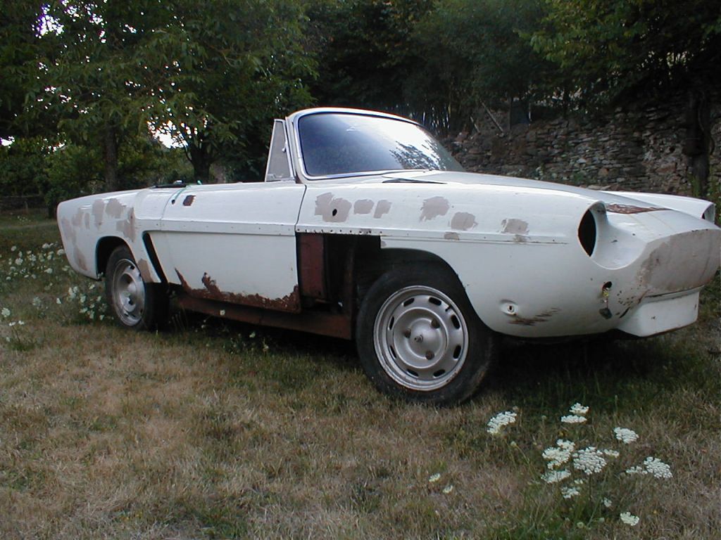

de retour, j'envoie quelques photos de la Floride que je viens d'acheter. Elle est de février 62. Elle est complète mais bien corrodée à tous niveaux. L'ancien propriétaire malheureusement décédé avait commencé la restauration mais personnellement je pense plus me servir de la voiture comme banque de pièces pour ma Caravelle même si elles n'ont pas tout en commun...
pat53 posté le Ven 22 Juil 2005 à 20:10
Il semble que je n'ai pas réussi à envoyer les photos (ou est-ce qu'il y a un délai?)
J'ai pourtant suivi les conseils donnés plus haut...
2ème essaiCliquez pour agrandir Cliquez pour agrandir Cliquez pour agrandir Cliquez pour agrandir Cliquez pour agrandir

aaah ouais! ben là y a effectivement du boulot.
Salut Pat 53 j'espère donc pour toi que tes vacances furent reposantes.
Si tu décide de ne pas restaurer et que tu la canibalise pour ta caravelle je serais assez intéressé par ton capot moteur vu que ma floride est équipée d'un capot de caravelle à "ouies" et que le refroidissement s'en trouve contrarié (cf posts précédents).
Je vois également sur tes photos la présence d'un "déflecteur" d'air qui ramène l'air sur le radiateur. Comme personne n'a jusqu'ici répondu à ma demande de cotes (j'ai l'impression d'être le seul avec une Floride à entrées d'air latérales, non?) te serait-il possible de me répondre la dessus quand tu auras le temps si tes éléments sont encore en bon état d'origine?

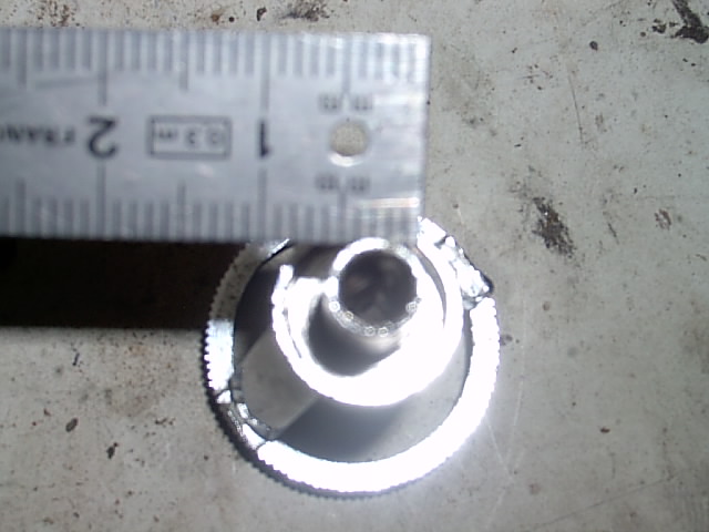

elles sont comme çàCliquez pour agrandir
environ 1cm d'épais. Sont-ce celles d'origine? Avez-vous des rondelles en plus devant ou derrière l'enjoiliveur sur votre rouge ? (je crois que c'est elle dont vous avez posté la roue, non?)

pat53 posté le Sam 23 Juil 2005 à 22:04
salut stratos,
On vient de se prendre le petit café du soir et je suis allé trainer vers la Floride.
Elle est mignonne au milieu du verger...
C'est clair qu'il y aurait un travail de fou à vouloir la restaurer et c'est la mort dans l'âme que je vais la désosser. Demain je prendrai des photos du capot pour te les envoyer .
Concernant les entrées de refroidissement latérales, quelles cotes veux-tu que je prenne?

L'enjoliveur.
La rouge de la photo n'est pas la mienne.
Moi c'est une Caravelle. Celle là est une Floride.
De ce fait mes entretoises n'ont pas vraiment le même aspect.
Celles ci me semblent vraiment très courtes.
Pour trouver la longueur adaptée, un moyen simple de le vérifier consiste à plaque l'enjoliveur sur la roue et à prendre la cote entre le fond de la roue ( là où se visse la vis centrale) et le bord intérieur de l'enjoliveur.
Cette cote doit être celle de l'entretoise.
C'est bien plus simple à faire qu'à décrire.
