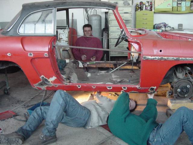

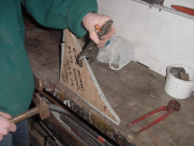

| Cyber-PAPY | posté le Sam 25 Juin 2005 à 19:52
Les triangles avant: Moi j'ai pas encore fait mais Romain : Oui Sauf que son site internet n'est plus en ligne.....Heureusement que j'en ai une copie en local.... Donc je vous met en italique ce qu'il avait écrit là dessus: Pour remplacer les triangles avant, nous avons ajuster un modèle en bois pour permettre de mettre en forme facilement la tôle. Cette pièce peut-être utilisée sur les dauphines, r8,r10,floride,caravelle. jef_hub parlait de l'importance du calage de la caisse lorsque les portes sont déposées: Au passage je vous met la photo qui illustrait comment il avait rigidifié sa caisse. Pour maintenir une rigidité suffisante de la caisse, deux tubes fixées à la place des portières soulagent les pressions de torsion. a côté des triangles il y a les bas de caisse: Voilà de quoi donner des idées Dernière édition le Sam 25 Juin 2005 à 19:55, édité 1 fois |

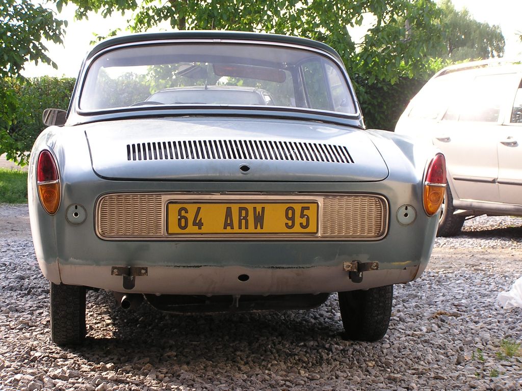

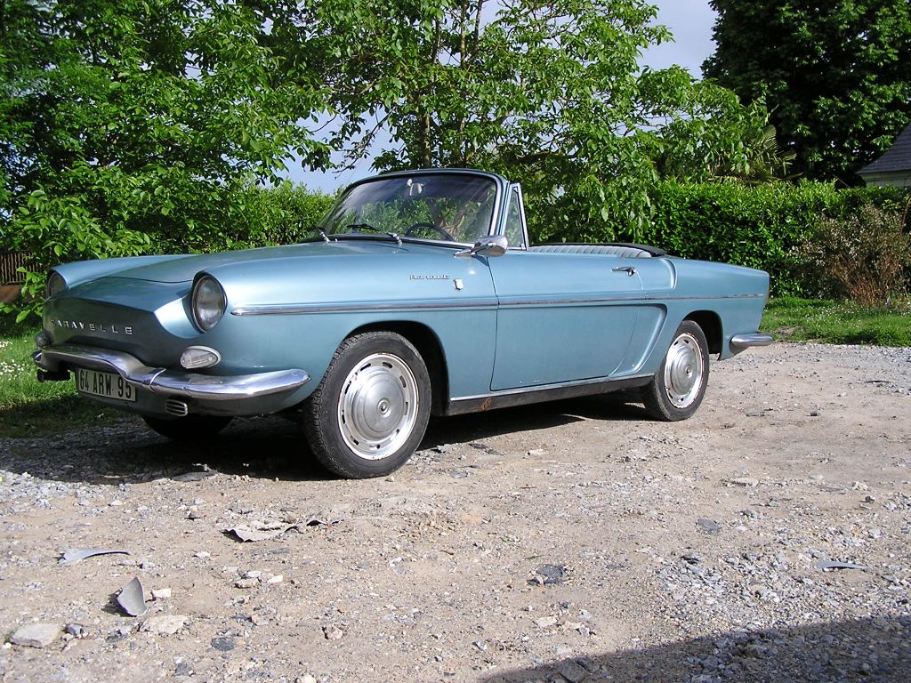

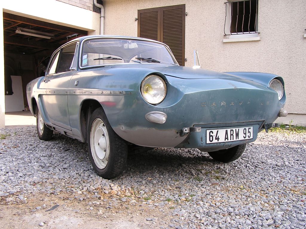

trouvez ci joint les photos de ma carvelle que j ai achetee il y a trois mois elle avait 100000km origine et est de 1964 c est un coupe vous comprenez mieux ma recherche pour des arceaux je suis allez la chercher a paris et je suis revenu par le peripherique imaginez la joie en passant dans le quartier de la defense avec une voiture de 40ans et en plus sans connaitre la santee du moteur et direction angers dpt 49 ou j habite messieurs 7 heures apres j etais arrive elle a parcouru 350 km sans probleme et environ 25€ d essence et peu de fatigue j avais mis un petit coussin dans le bas du dos concert de klaxon en entrant chez moi les voisins aussitot arrives ce fut un tres grand moment (je vous expliquerais plus tard pourquoi le choix d une carvelle un reve d enfance) ![]() |

Sojadem ==> Si ce n'est pas trop indiscret, combien l'as-tu payée? Car elle n'a pas l'air trop mal conservée. Mais j'ai l'impresion que, notamment dans le coffre, la rouille ressort de sous l'apprêt. Comment a été traité le délicat problème de la passivation de la rouille? |
| jef_hub | posté le Lun 27 Juin 2005 à 22:34
>soja : merci pour les photos... Je referai demain un récapitulatif des voitures (avec photos)... En ce qui concerne ta voiture, je vois que tu l'as achetée "roulante" mais avec un peu de travail (classique sur une Caravelle)... Ce que l'on voit en gris, c'est du sablage ? Ton fond de coffre, ton plancher et tes casquettes de phares ont l'air nickel... Juste les bas de caisse à reprendre... Je suppose que tu vas la refaire dans ce bleu d'origine... Question transformation en cabrio, personnellement, je trouve cela un peu dommage car les coupés d'origine se font rares et tu peux quand même enlever le hard-top... Pour fixer le cache capote, tu devras percer des trous dans la caisse pour y fixer les attaches-pressions... Il faut également savoir qu'une Caravelle coupé n'a pas la même tôle de tablier arrière (tôle de séparation entre le compartiment moteur et l'habitacle), pas le même réservoir d'essence que le cabrio... La transformation est cependant tout à fait faisable sans toucher à cette tôle... Pour ce qui est de ta voiture, je vois que les clignotants avant sont ceux d'une Estafette... De quelle année est-elle ? Tu l'as payée cher ? En tous cas elle m'a l'air bien ta Caravelle |
| jef_hub | posté le Lun 27 Juin 2005 à 22:39

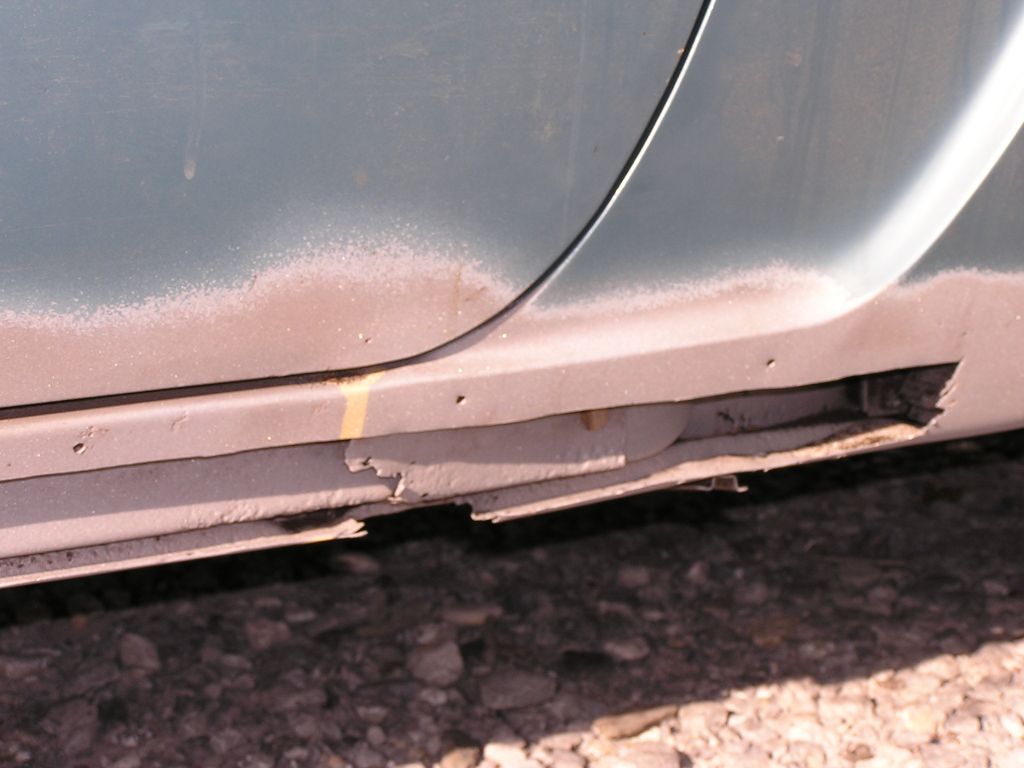

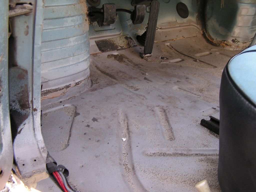

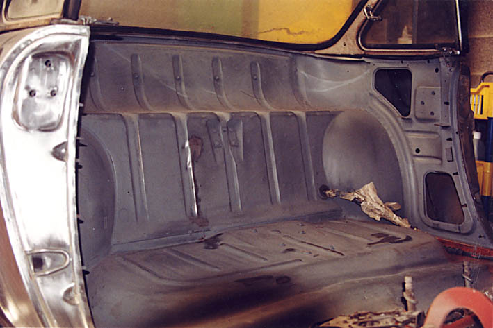

cyber : à mon avis, ce que l'on voit sur les photos de la caravelle de soja, c'est la tôle qui vient d'être sablée (on voit encore du "sable" qui traîne), on voit la soudure d'origine au tobin sur le bas de caisse découpé (ligne jaune)... Il n'a encore mis aucun produit au moment des photos... |

On peut sabler une voiture non démontée?....???.... Je pensais que l'on ne faisait cela que sur une caisse complètement déshabillée. Et la soudure au tobin ques acco? Je connaissais la taxe du même nom. Et aussi en argot "envoyer la soudure" pour "payer" mais les deux ensemble : Jamais ouï Comme quoi j'ai encore bien des trucs à apprendre. |
| sojadem | posté le Lun 27 Juin 2005 à 22:53
oui je l ai fait sable sur le pourtour du bas de caisse et le desous l interieur du coffre et la plateforme qui n est pas troue les descentes d ailes sont perce et la tole du bas de caisse etait rouille le u du longeron de bas de caisse avait encore sa couleur d origine par endroit legere rouille autour des phares coffre impeccable je l ai paye 6000€ complete sauf clignotant avant une question le reservoir est il genant pour la transformation je comprend le massacre que cela represente de la transformer mais je vais vous expliquer lorsque je suis revennu de paris il y avait un super soleil dommage de ne pouvoir en profiter il faut avouer que le hard top et lourd et encombrant et de plus il ne rentre pas dans le coffre les sieges sont en bon etat couleur bleu ciel il seront a vendre j ai achete un interieur de cabrio |

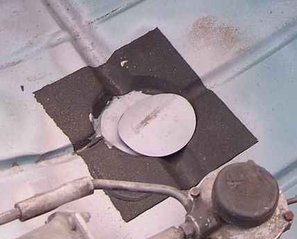

| Cyber-PAPY | posté le Lun 27 Juin 2005 à 23:03

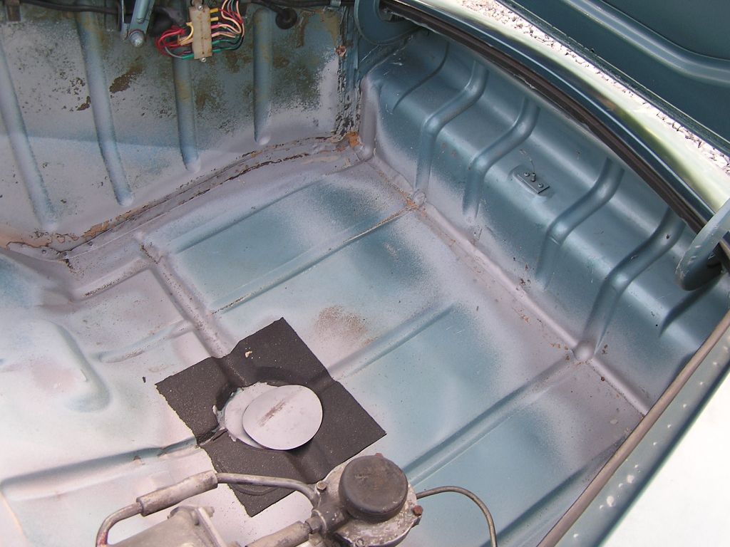

Trou du coffre et sous les sièges: On voit souvent cette pastille se décoler . Vaut-il alors mieux la reboucher avec de la toile goudronnée par le dessus ( comme ici) ce qui garde l'eau dans le coffre ou par le dessous, ce qui empêche l'eau de renter ou bien des deux côtés Ou alors tout simplement en recollant la pastille au joint acrylique? |

j ai demonter uniquement les chromes et cache les pare brise et chrome restant sauf un probleme j avais mal cache mon neyman la cle etait reste dedans et du sable a penetre l ouvrier du sablage a voulu demarrer et le neyman n est pas revennu et couronne demarreur reste engrenne pignon grignote sinon du sable partout souflette et aspirateur mais quel resultat des degats que je ne voyais pas avant sont apparus et ensuite appret et maintenant je vais faire souder les bas de caisse ce travail sort de mes competences |
| Cyber-PAPY | posté le Lun 27 Juin 2005 à 23:39
Ah ça c'est sûr! Le sablage met tout en évidence la tôle saine.....et ses lacunes. Ton expérience rejoint mes craintes: Le sable s'infiltre très facilement à des endroits que l'on ne désire pas. |

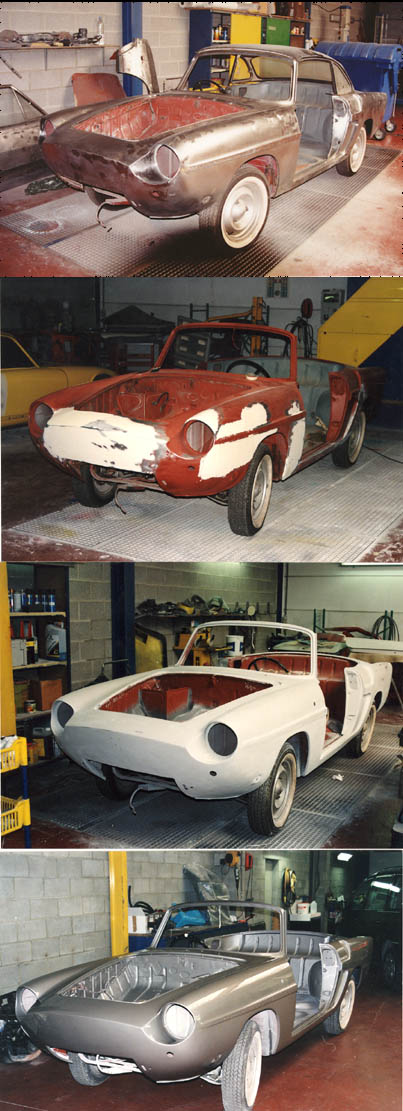

| jef_hub | posté le Ven 01 Juil 2005 à 20:53

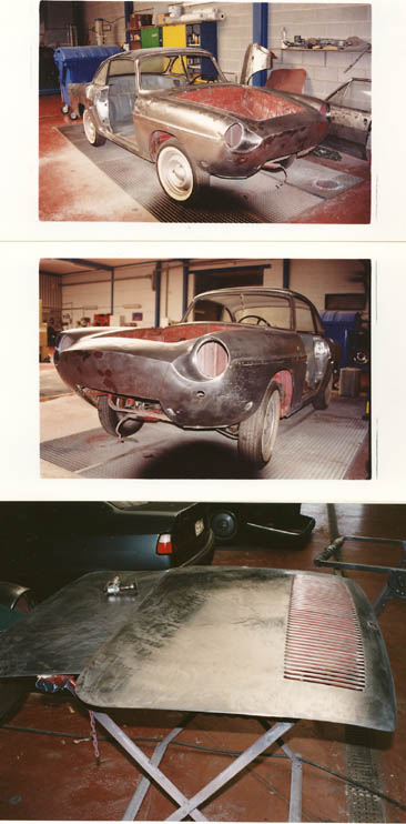

Voici les étapes de la restauration de la caisse de ma Floride S : Tôle à nu (on voit l'intérieur qui est recouvert de spray de zinc et les intérieur de coffre d'anti-rouille), en anti-rouille (au préalable il y a eu le débosselage et les soudures), en apprêt et enfin peinte en beige camargue 114... PS: la voiture n'est pas passée de conduite à droite à conduite à gauche, j'ai simplement retourné 2 photos pour qu'elles soit toutes dans le même sens... |
| jef_hub | posté le Ven 01 Juil 2005 à 20:59
La voiture a été entièrement mise à nu... 3 fois ![]() |
| jef_hub | posté le Ven 01 Juil 2005 à 21:06

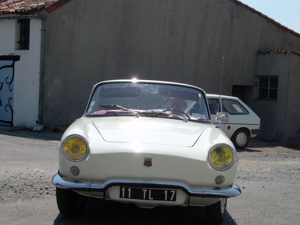

jef_hub: ma floride est de décembre 59; cabriolet+hard top. lors de sa rénovation je l'ai passée en couleurs blanc/toit rouge intérieur rouge mais d'origine je l'ai touchée blanc/toit bleu. Au ponçage il s'est avéré qu'elle devait être rouge mais tant pis pour l'ultra-purisme blanc me plaisait mieux. Je vais tâcher de vous mettre des photos après scan, autrement voici ce dont je dispose dans le micro en récent. jouons un peu: une erreur (facile c'est pas 7) se cache sur une de ces photos, saurez-vous la détecter ? (je suis sûr que oui) (je préviens tout de suite ce n'est ni le bout de chou car c'est ma fille et elle a été voulue ni les cheveux gris ce sont ceux de mon père qui roule quasiment quotidiennement avec l'auto) |
